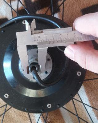

andiXT
Цитата: rzaviy от 05 Июнь 2015 в 10:13
так на сайте указана 12 ,на 500,ваша ссыль на 350
http://www.e-bike.com.ua/motor-kolesa-i-elektrodvigateli/motor-kolesa-reduktornyye?product_id=860
ЦитироватьРебята, подскажите, какая ось стоит на XOFO 350 вт 10×12 или 10×14?
Кажется про 350 спрашивали а не про 500.
2-х подвес Rocky Mountain, 1000W Volta Rear, 9 fet Infineon IRF4110, 60V 28Ah 16S4P QB26800, CA V3
rzaviy
сори,там точно 12,у меня есть такой.

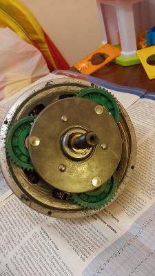

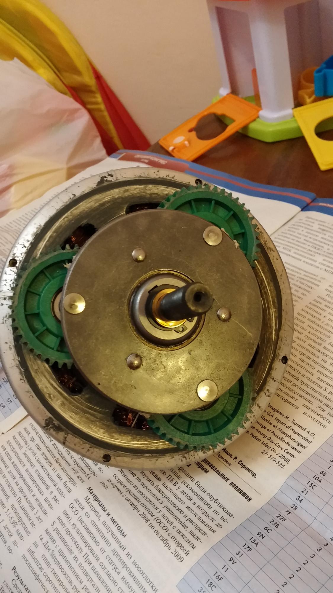

levsha173
Подскажите кто разбирал хоfo xf-v 500 ватт какие там шестерни, белый нейлон или зеленый композит?

andiXT
Композит не композит, но зеленые так точно

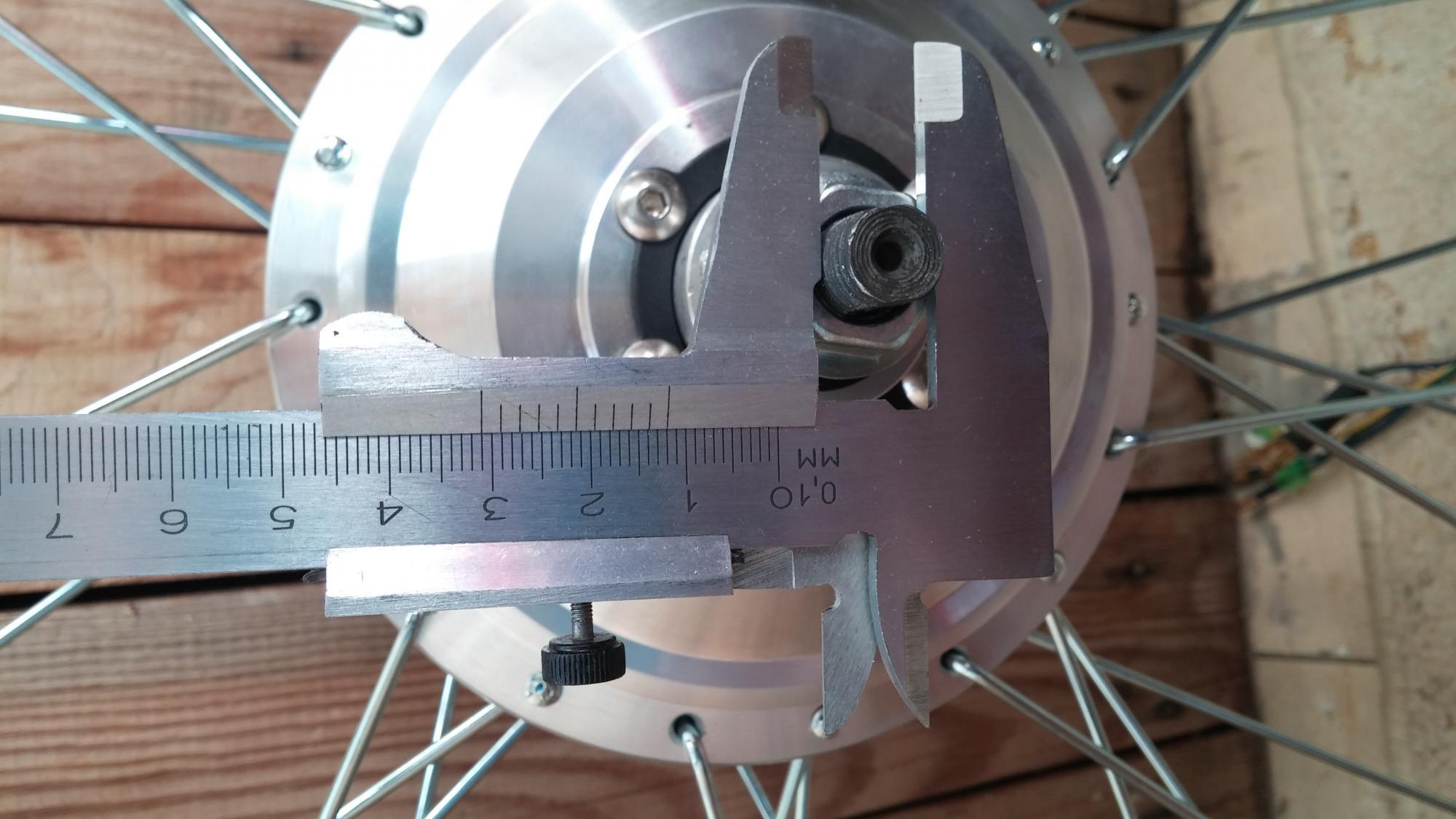

telnet
Цитата: TULSUNDUR от 30 Окт. 2015 в 23:04
чушь собачья! на сайте описание туфтовое, так как редукторных моторов с осью на резьбу М14 - НЕ СУЩЕСТВУЕТ!!! ни одного, ни у какой фирмы!
Друг мой, вы заблуждаетесь ..... Вот вам редукторный MAC, ось на резьбу М14...
Slider
Ага, в моем МАС ось 14 мм.
TULSUNDUR
упс...  признаю ошибку.
почему-то думал что МАС тоже 12-ти миллиметровый...
