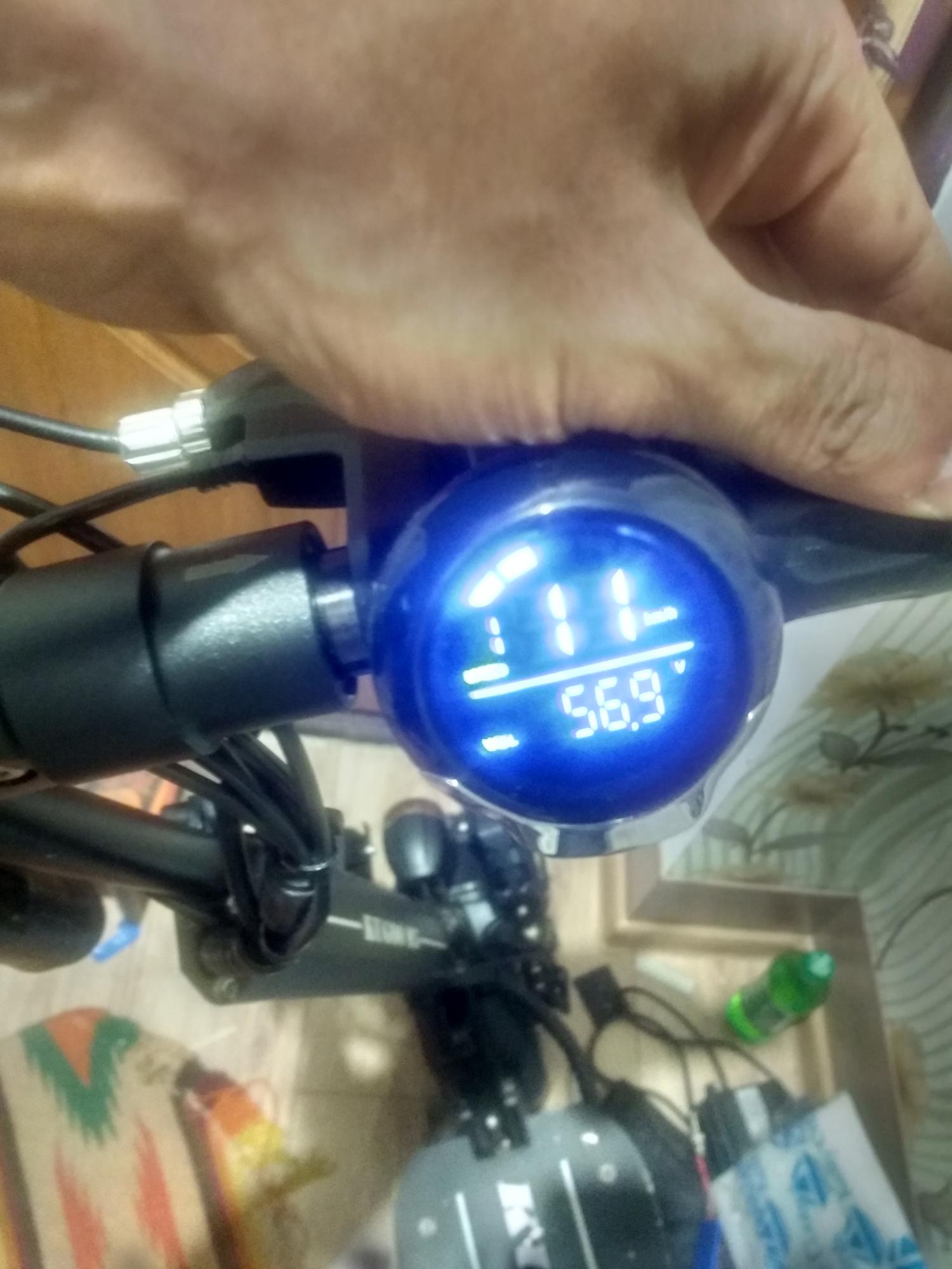

[user]Тимур4[/user], что за ручка, с каким одометром. Келли к скорости вообще никакого отношения не имеет. На контакте скорости он просто дублирует один из датчиков холла в моторе, там импульсы с довольно высокой частотой (десятки-сотни герц).
У меня циклоаналист стоит, он прекрасно с этого выхода работает.

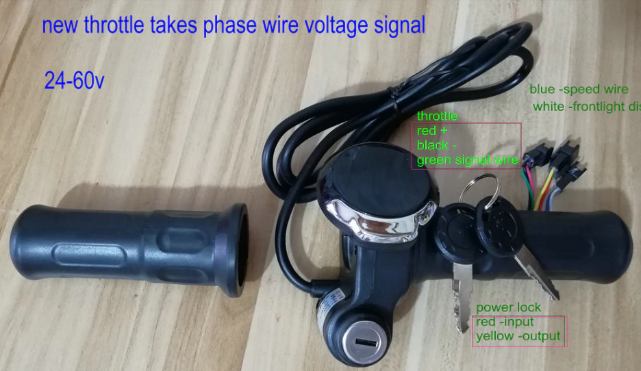

Вот такая. Но берет сигнал с фазного провода.
[user]Тимур4[/user], описание от продавца смотреть надо. По картинке сложно сказать.

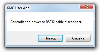

Памагите. Ща его об стену разбивать буду. И ноутбук вместе с ним.
Пробовал через адаптер, которым шью финик. Он его не увидел, да теперь еще и адаптер перестал определяться :facepalm:
Пробовал через блютус. Добавил устройство. Создал пару. Он нашел два ком-порта, 7 и 8. Запускаю приложение. Донгл в этот момент мигает с частотой около четырех раз в секунду. Через пару секунд он загорается на мгновение постоянно и снова мигает. Комп выдает это
И я бы не был так зол. Если бы при первом подключении (всё делал абсолютно так же) он не подключился и не открыл окно настроек. Только записать ничего не смог. Теперь и не подключается. Колесо крутит от ручки.

kls-s7230
strannik
Если глюки с самого начала проверить не помешает напряжения на выходе контроллера 5 и 12 волт. Бывает DC конченные устанавливают, от того и БТ может не корректно пахать и остальное. Лучше к андроиду подключай, к винде редко у кого работает. Я только у знакомого в гараже на древнем аппарате с ХП запустил, а на своих дохлый номер.

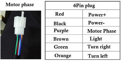

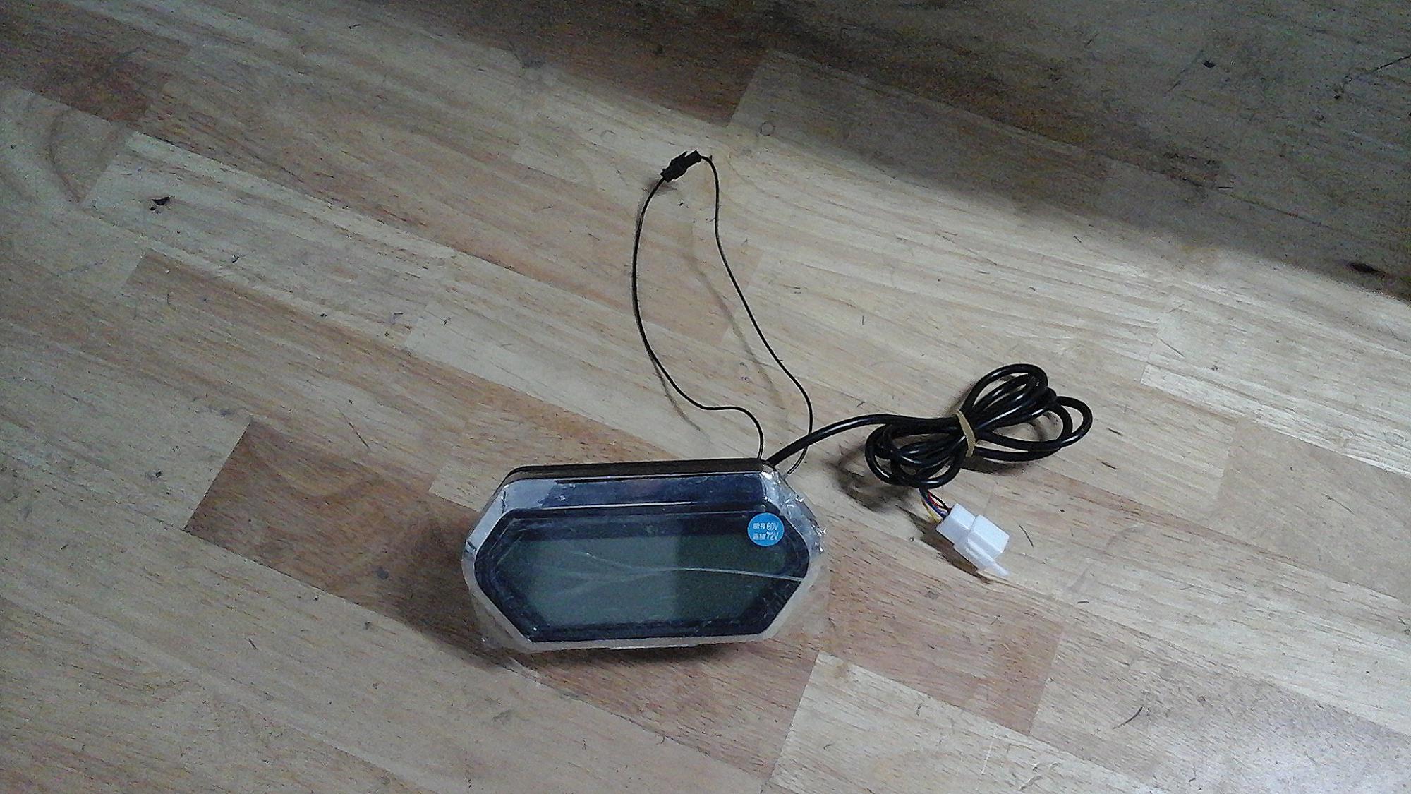

роман73
можно на 8-Pin подцепить провод от ЖК-монитора?
в описании цепляют к фазному проводу колеса
контроллер келли 7230s
big17
Цитата: роман73 от 06 Янв. 2020 в 22:34можно на 8-Pin подцепить провод от ЖК-монитора?
Можно. 8-ой контакт - это дубль сигнала с одного из датчиков холла.

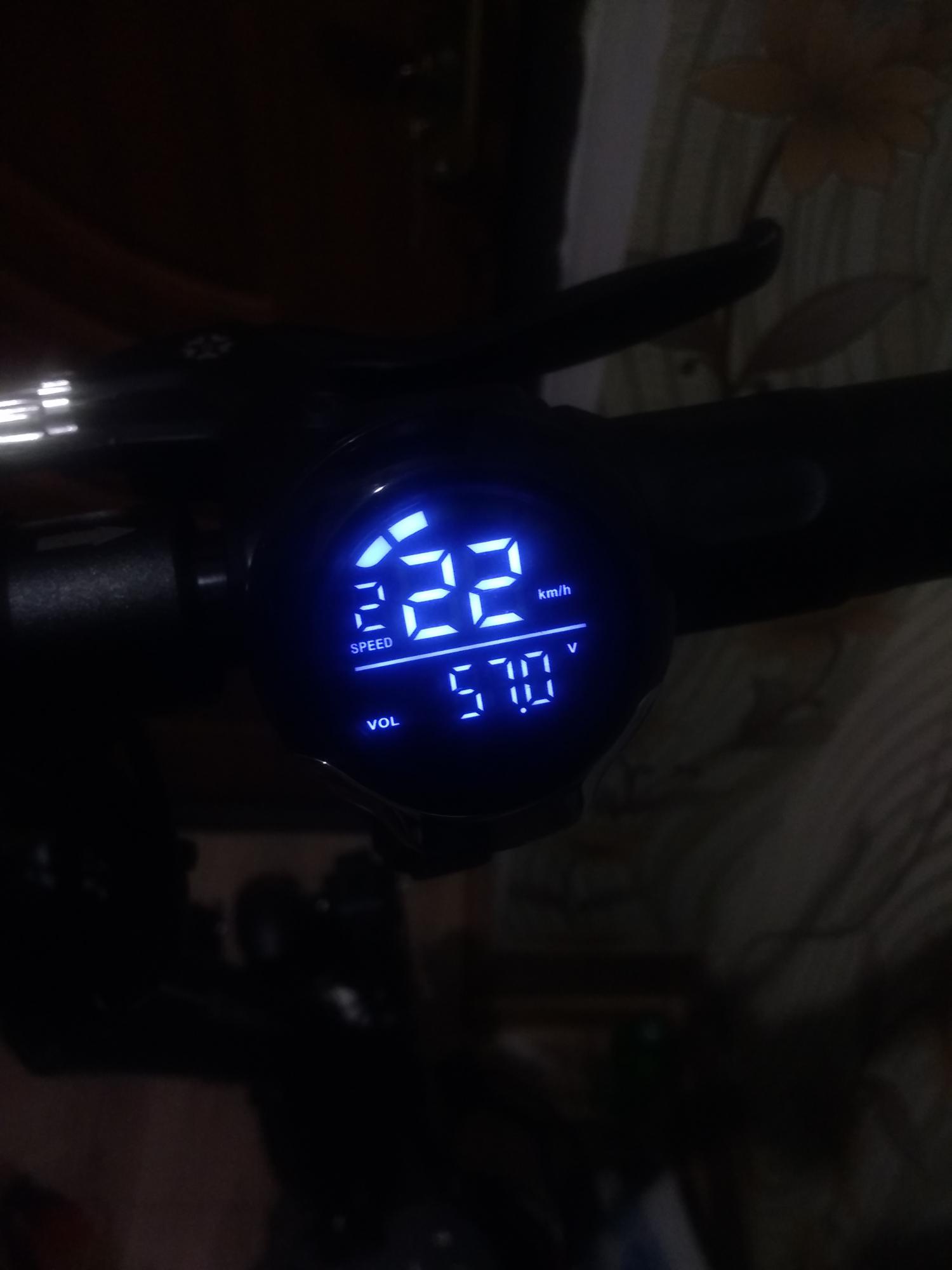

Тимур4
#1647
Можно, но не факт что будет показывать скорость. Должен быть соответствующий спидометр, который снимает показание с датчиков холла. Но скорее всего в вашем случае не сработает (как и в моем), так так снимает показание с фазового провода (предназначен для квадратной волны. На синуснике работать не будет)
Пример. Показывает 11 или 22 км/ч
Я что бы не заморачиваться заказал себе с gps.
