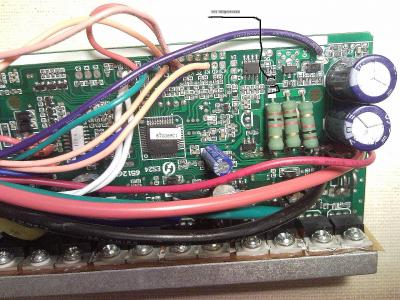

Ушатал свой гринтайм, был собран на быструю руку в итоге плата на ходу открутилась и коротнула об алюминиевый корпус. Сгорели ключи на одной фазе. Ключи восстановил, но у контроллера не включается слаботочка. Прошелся мультиметром напряжение пропадает около элемента с надписью G1 и немеющего 3 контакта, на один контакт напряжение приходит но ничего не выходит. Подскажите это что за элемент?
CEPOCTb
немного разобрался этот G1 транзистор вроде как работает, у него база левая нога со стороны где две ноги на остальные ноги показывает сопротивление. Рядом все сопротивления тоже живые. Может у кого схема есть? Почему может не включаться слаботочка? Светодиод от мультиметра загорается.

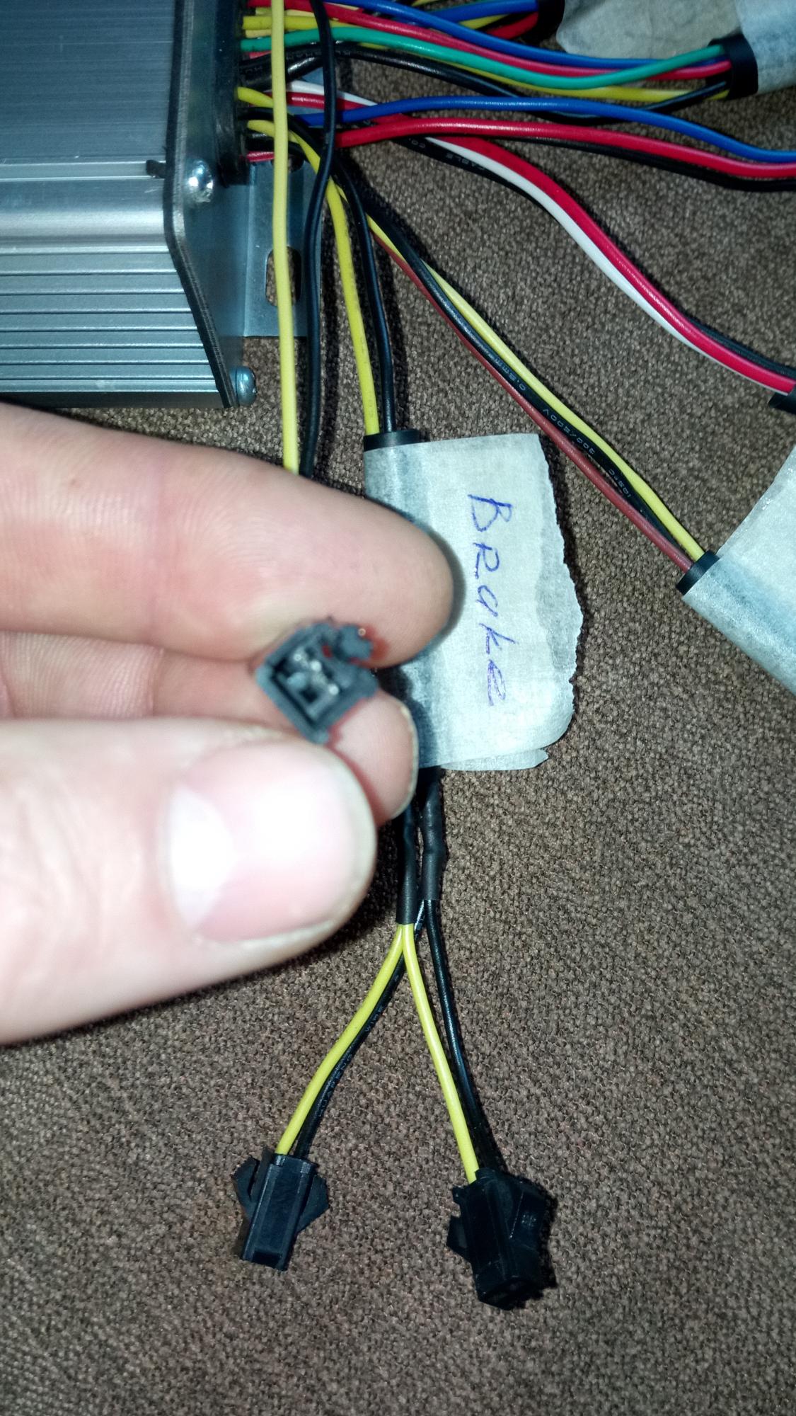

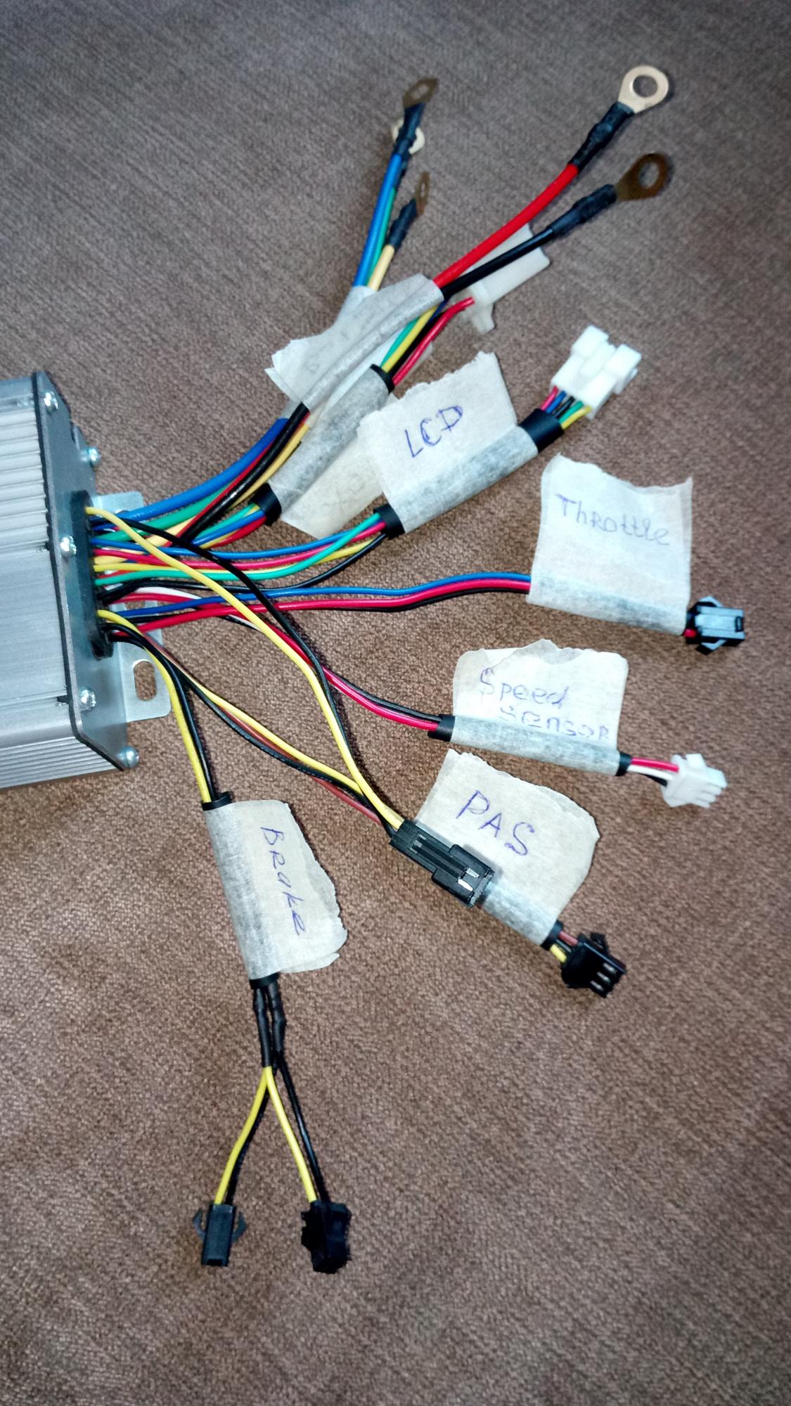

Доброго дня Всем! Подскажите по контроллеру от дядюшки ЛЯО. Этот https://ru.aliexpress.com/item/48V-800-1000W-35Amax-Brushless-DC-Motor-Controller-Ebike-Controller-KT-LCD3-Display-One-Set/32616948234.html?spm=2114.13010608.0.0.8VaJVK
Вроде все контакты определил правильно. Остался один. ???
Цвет проводов: 1-желтый; 2-чёрный разъем "папа"

[user]classicmen[/user], если все НЕОБХОДИМЫЕ разъёмы УЖЕ ОПРЕДЕЛЕНЫ, то тогда я конечно дико извиняюсь, но НАХРЕНА Вам нужно знать про ВСЕ оставшиеся? это может быть ВСЁ ЧТО УГОДНО - вывод на сигнализацию, тормоз по HIGH LEVEL, вывод на внешний спидометр или вольтметр, и т. д. и т. п.
иными словами - если Вам туда подключать НЕЧЕГО, то ЗАЧЕМ вообще знать для чего оно предназначалось?
спокойно подключайте и мозг не забивайте ненужной Вам информацией...  :exactly:
и людям голову не морочьте...

Carburator
Скорее всего это круиз.
classicmen
:ah:
Для того чтоб знать, что мне подключать туда нечего ;-) А если Вы так сильно заморачиваетесь, не отвечайте просто, тем более раз не знаете конкретно, что за вывод это.
[/quote]Скорее всего это круиз.[/quote]
Возможно. Смущает цвет проводов, жол-чер как и у Brke low только там разъёмы "мама"
Конечно можно разобрать и посмотреть куда припаяно на плате, надеялся на то, что кто то имел уже дело с этим контроллером.

Цитата: classicmen от 20 Янв. 2017 в 09:01
ЦитироватьСкорее всего это круиз.
а то, что круиз там включается с дисплея - не смущает?  :ah:

#85
у меня такого контроллера нет, и если бы меня волновал Ваш вопрос настолько сильно, то я бы для начала вскрыл корпус (2 минуты), сфоткал бы плату, переписал бы номинали и размеры конденсаторов и транзисторов, посмотрел бы куда идёт жёлтый провод (так как чёрный скорее всего идёт на GND) и если бы мне что то продолжало оставаться непонятным, то выложил бы это на форуме, как и результаты замера напряжения на этих двух проводах при включенном контроллере.  было бы над чем подумать... но то бы я, а Вам то лень это всё проделывать... ну а раз лень, то я то как Вам могу помочь? варианты я описал из тех что могу предположить, круиза там нет потому что он включается кнопкой от дисплея. если там ноль вольт при включенном контроллере, то могу предположить что это хайлэвел тормоз (и оно как раз по цветам коррелирует), если напряжение есть хоть какое то, то это не он.
:bn:
или Вы хотите чтобы я искал вместо Вас распиновку контроллера?

GANY
это беда. тоже так пару раз коротил. понял что при разборке корпус надо держать в перевернутом состоянии. иначе можно коротнуть о корпус.
поэтому начал всегда ставить снизу платы бумагу типа картона или скотч. пару слоев.
на счет сгоревших ключей. у меня обычно следом за силовыми всегда выгорали управляющие ключи мелкие. смд.
проверь их. обычно после их замены все работало.
я палил контроллеры раза 10 наверное.  :-D
правда почти столько же раз чинил. точнее научился.
