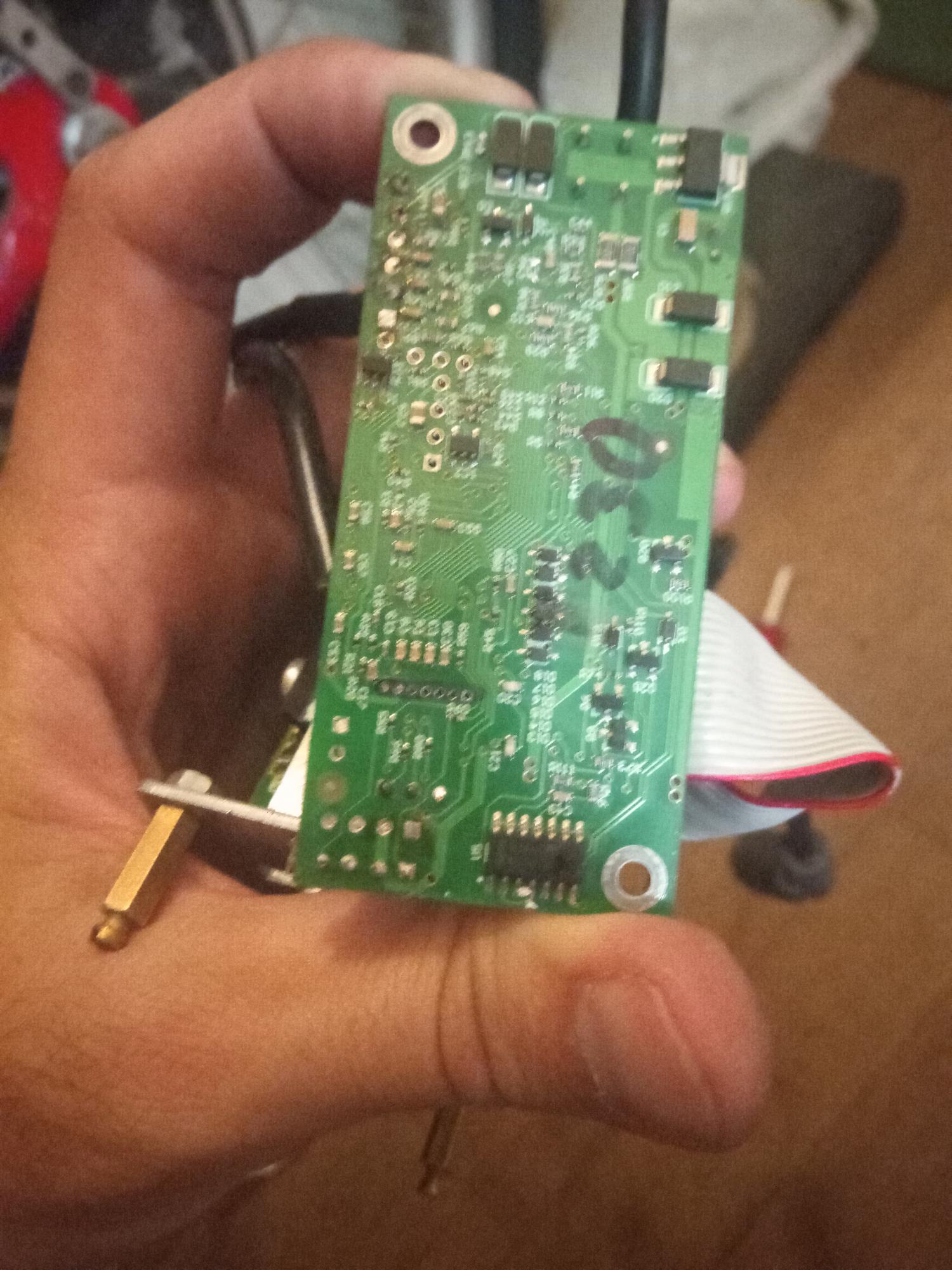

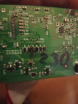

[user]jeka[/user], не подскажите заодно по моему вопросу, стоит ли возится с ремонтом мини-е? Или цена ремонта не стоит того?
Дублирую
Цитата: DragonTM от 18 Авг. 2019 в 23:42
Сделал фото и решил подключить свой контроллер после долгого простоя, чтобы завтра поехать на велосипеде, но что то пошло не так и выгорела эта деталь:
Кто знает что это и где лучше купить? И не могло ли ещё что то утянуть заодно?
Вот общий вид платы:
Или лучше на запчасти выставить, чем ремонтировать в этом случае?
