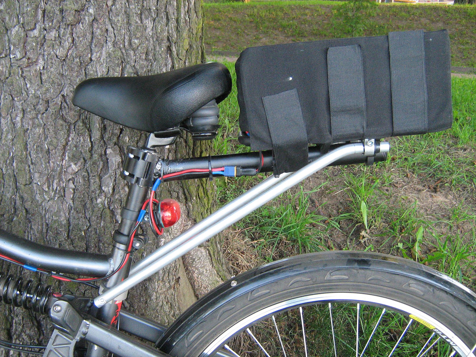

Таки-спрошу, раз обсудили всё, кроме того, что мне сразу бросилось в глаза:
Как такое усиление вообще возможно на двухподвесе, если ход колеса вверх всего-то несколько см?
Или амморт заблокирован?
ShorCann
[user]Агапит[/user], аморт, в данном случае, был ограничен именно таким ходом, да получилось немного. Однако уже значительно комфортнее, чем без него, и раскачка почти не беспокоит.
Там кстати ракурс не совсем удачный, ход колеса вверх равен 68мм.

У меня тоже усиление консольного багажника на двуподвесе, правда, трубки расположены сбоку от колеса, да и рама другая. Теперь при надавливании на багажник начинает работать подвеска, а не гнётся подседельный штырь и сам багажник.

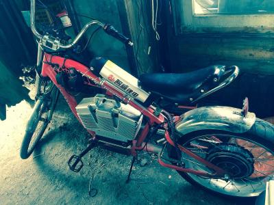

Цитата: колоб от 17 Авг. 2015 в 12:42
Вот решил после 2х сезонов покатушек по окрестным паркам г. Москвы (Кузьминки, Марьино ,Борисовские пруды и т.д.) выложить фото своего малолитражного эвела, на базе детского велосипеда STELS!  :-) "МК" 500вт. 36 вольт (DD), аккумулятор  48V-10Ah LiFe-Po4(реально ач по ваттметру не 10, а гдето 8!) . Средний пробег без педалей 35 км. на скорости 30-35 км.в час.С педалями до 60-70 км. Расход батареи в режиме круиз контроль на скорости 25-30 км. в час приблизительно 2.2 а.ч.на 10 км. Максимальная скорость до 45 км. в час по плоскачу без встречного ветра, с горки разгоняется до 55 км. в час.(после теста на скорость решил  лучше судьбу на таком хлипковатом средстве передвижения не испытывать). Вес около 30 кг. На руле закреплен ваттметр,велокамп, юсб разъем, муз. центр с колонками,рулевое освещение в ночное время суток,зеркала ,фара,габариты ,сигнал,регистратор,мини gps, сзади стоп сигнал,габарит ,поворотники. За все время эксплуатации общий пробег насчитывает около 6000 км.Уязвимое место это проводка ,в месте поворота руля,менял 2а раза провода на фару ,сигнал (обрывы). Следующий вариант ебайка планирую с минимальным обвесом ,на базе рамы Teleportator Lite. Мечтать ,как говорится не вредно для здоровья :-D.
Простите, а вы уверены, что это МК ДД? с виду больше похоже на редукторное
Optima Ultra, Li-Ion 48v 12,8a/h, DD 800w, мах 40 км/ч
kremov
Цитата: AlexVolta от 20 Авг. 2015 в 12:18
По затоке ездил 38 км на одном заряде. После 35 тяга здорово пропала. Педали почти не крутил. 1-1,5 км максимум. Вопщем 30 км по ровной дороге чисто на электро проедет железно. А что за система ВМС? Без неё аккум быстрее здохнет?
вот не первый человек на свинине много проезжает,еслиб не ее большой вес то при малой цене хороший вариант
колоб
pixar77 МК я не разбирал,но когда покупал ,сказали что этот двигатель DD. При торможении с горки включается рекуперация происходит торможение , а по ваттметру видно ,как происходит "символический" заряд аккумулятора. Если не сильно крутануть колесо с МК ЧЕРЕЗ 1.5 - 2 оборота оно останавливается.   Других способов ,как не разбирая МК определить его сущность я не знаю.
