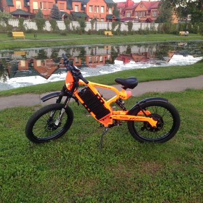

[user]-STEP-[/user], Кофр,бокс больше как защита АКБ от внешних повреждений.
Ой не любят и не прощают они халатного отношения.
Мой "ПЕПИЛАЦ"
-STEP-
[user]Slider[/user],  Не было времени уже красить, так заспицевал. Всеравно  к зиме буду переходить на 24"/18"
[user]rzaviy[/user],
А каким образом кофр будет защищать акб?  Батка то в раме по бокам защищена  , так что все с этим в порядке :-)

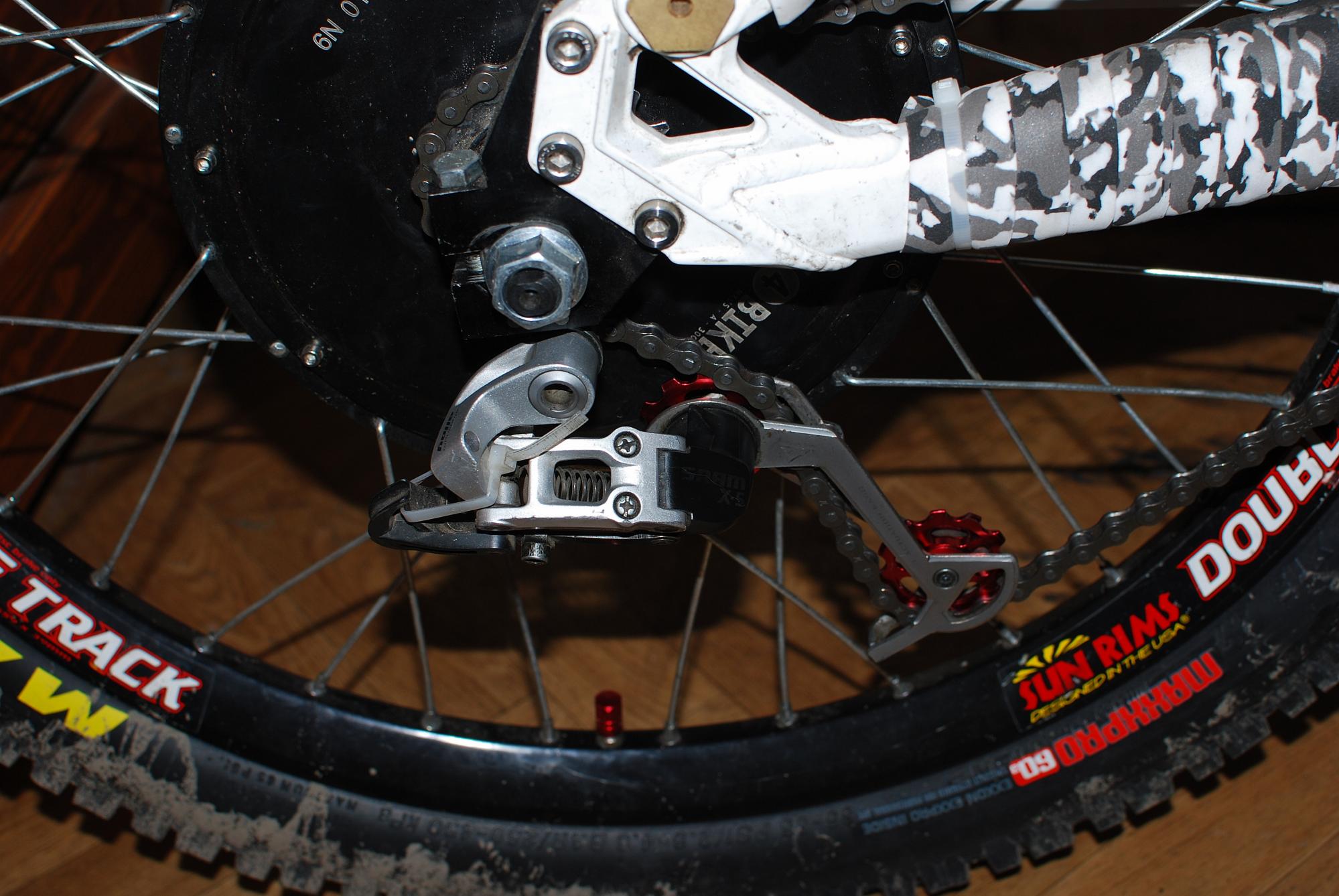

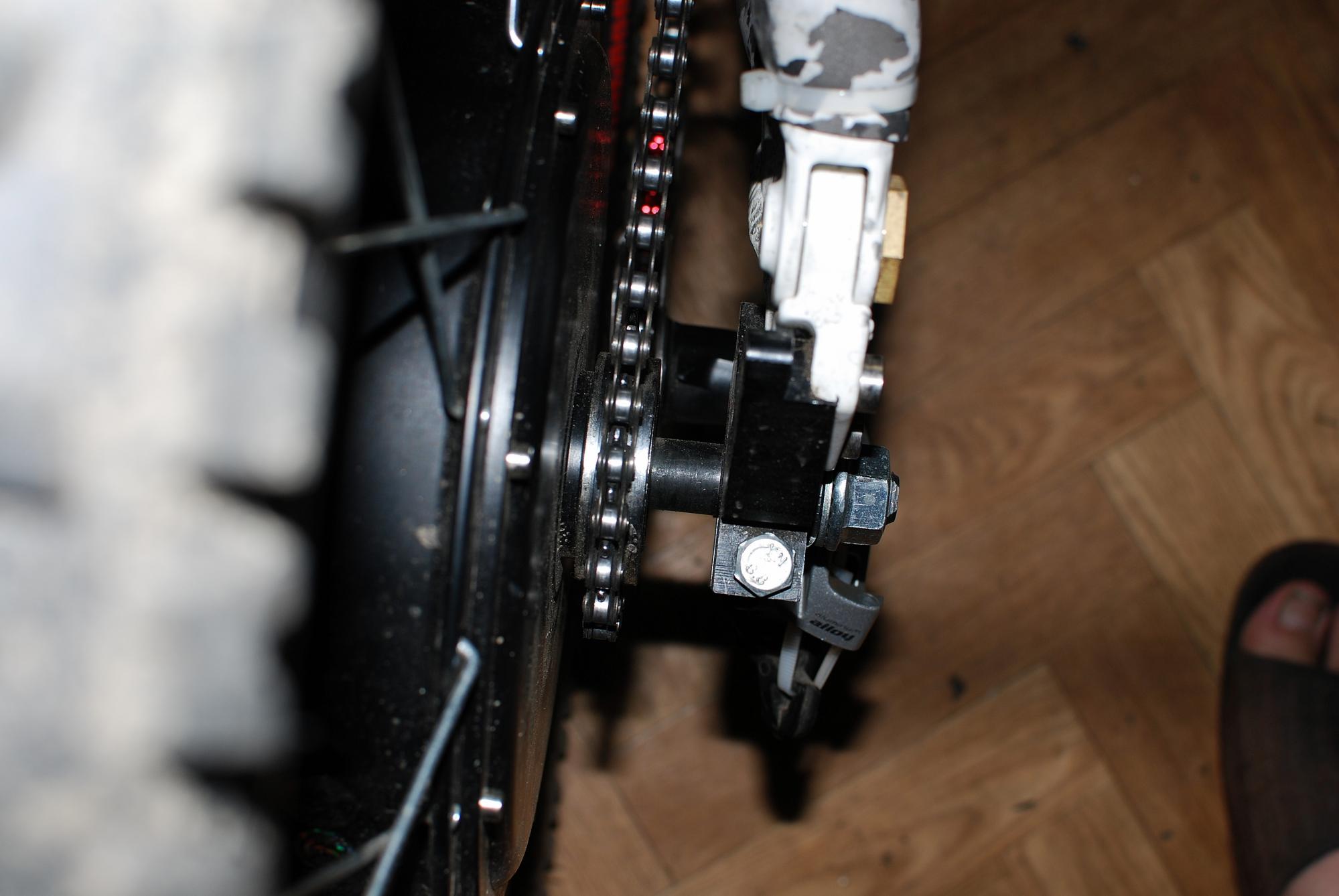

andrey235
ra6fnq
Евгений
andrey235

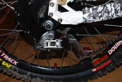

[user]ra6fnq[/user], Если ее укоротить ее порвет нафиг у меня ход 240 мм,при прожимании пружины цепь натягивается,где нибудь прыгнешь и привет.

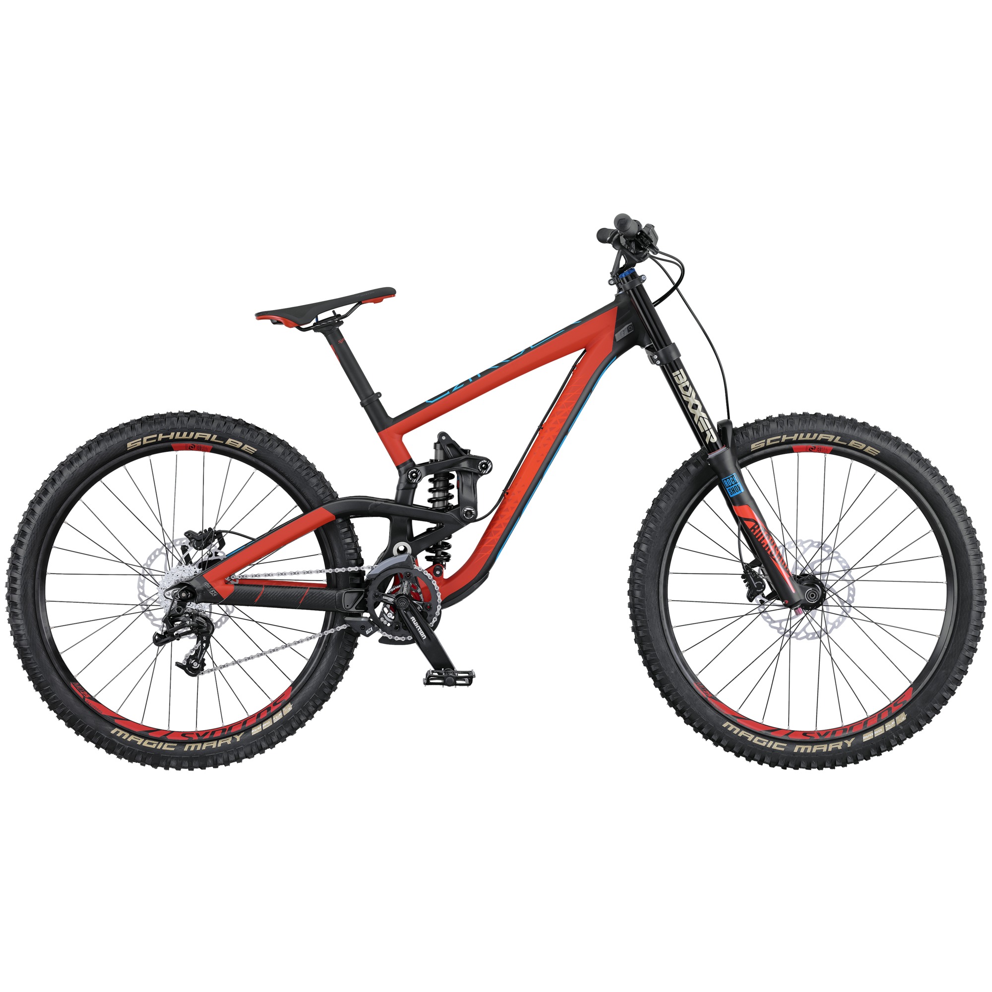

ferum
#6757
[user]andrey235[/user], А что это за рама такая, с ходом 240? Не встречалось такого..
Вспомнил, гамблер. Откуда инфа про 240?
EGORICH32
Цитата: ra6fnq от 19 Авг. 2016 в 11:26
а цепь не проще укоротить?
для того что бы на ДХ. не спадала цепь,  там стоит  успокоитель цепи :exactly:

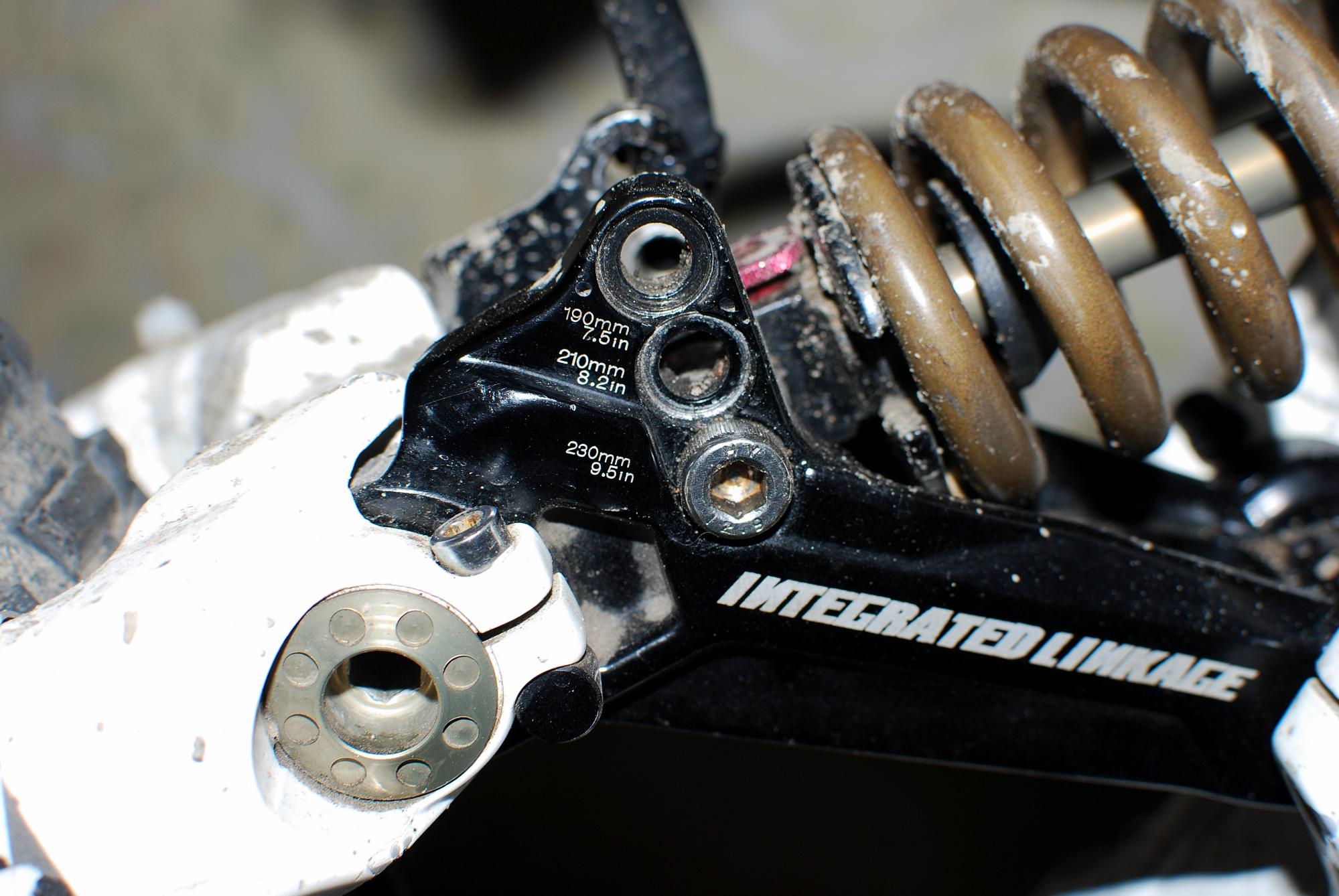

автор имел  скорее в виду размер аморта по осям240мм ,  у которого ход 76мм.

ferum
На современных гэмблерах ход сзади 210. Это стандартно сейчас на ДХ.
Я думал может на старых и правда 240, раз человек пишет. Доп рычаги дают всякую хитрую прогрессию.
andrey235
#6761
Да все верно 240 на 76 мм-это по осям амортизатора,а ход подвески рамы можно регулировать под стиль катания fr,dh 190,210,230мм.

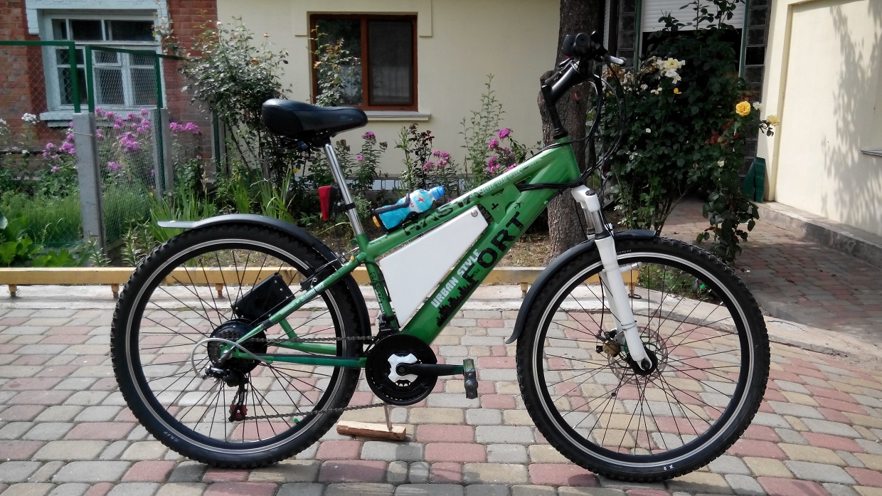

zulusik4
собрал себе такой пепелац
состоит из электромотора 350 Ват, батареи 10S3P 36 Вольт из Li ion Panasonic NCR18650PF 2900 mAh, также есть самодельный трёх режимный электронный
батарея  Li ion Panasonic NCR18650PF 2900 mAh кейс для батареи трёх режимный электронный переключатель скоростей с вольтметром

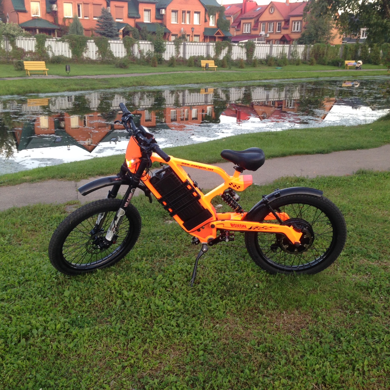

Fila91
 Карбоновый байк BOXON от компании DENZEL
Нечто
[user]Fila91[/user], судя по шашечкам, используется как такси? ))) менты не штрафуют?
PITER
был  у меня на 36 вольт, поставил 48 вольт  LiFePO4 , как небо и земля , черепаха  на 36 вольт мне больше не нужна
