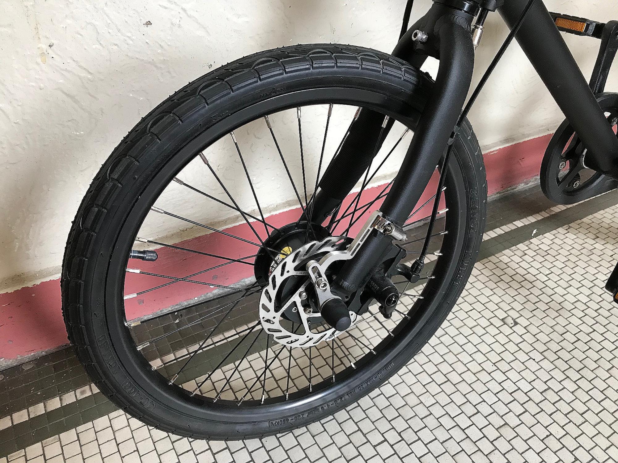

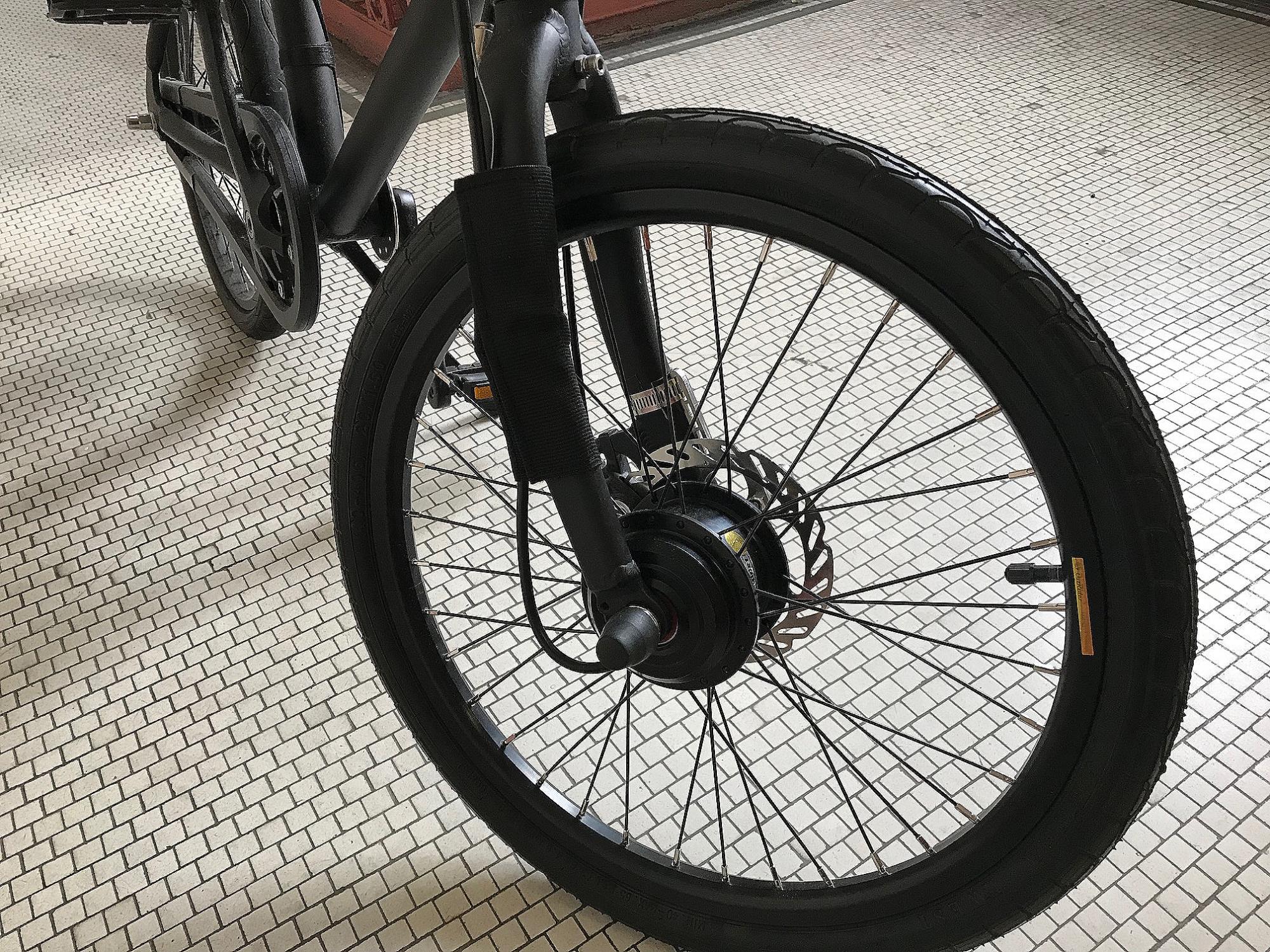

e-scooter

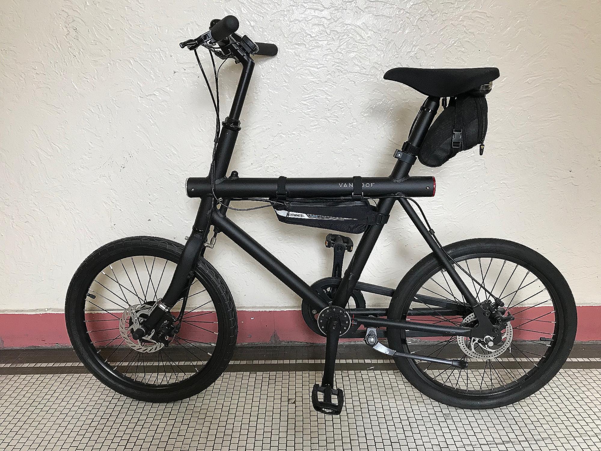

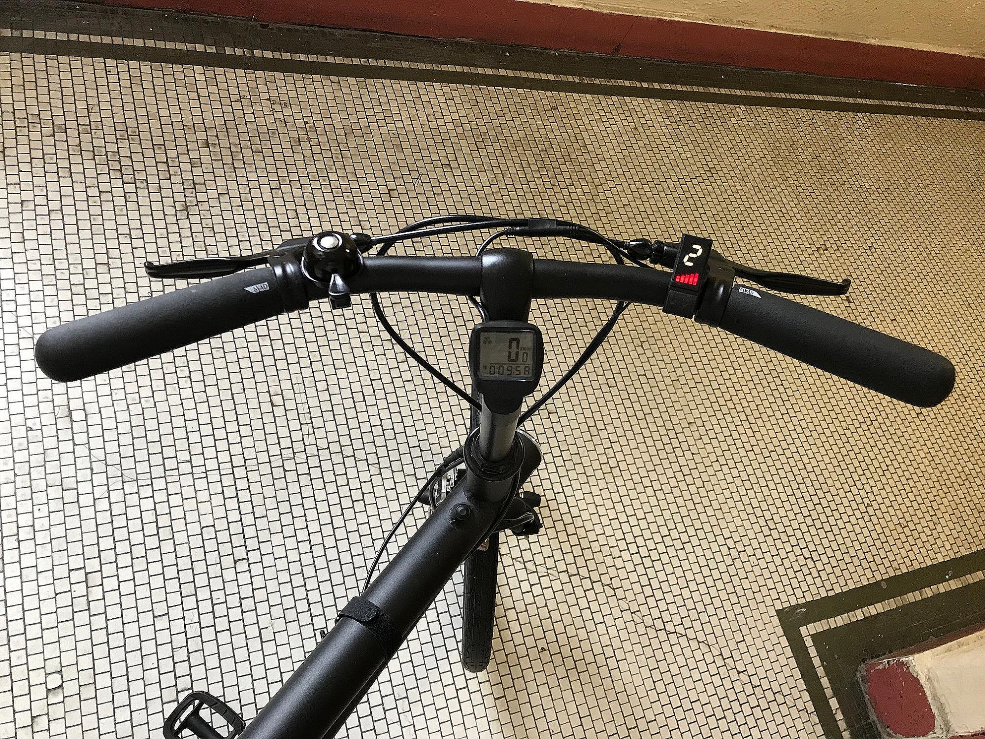

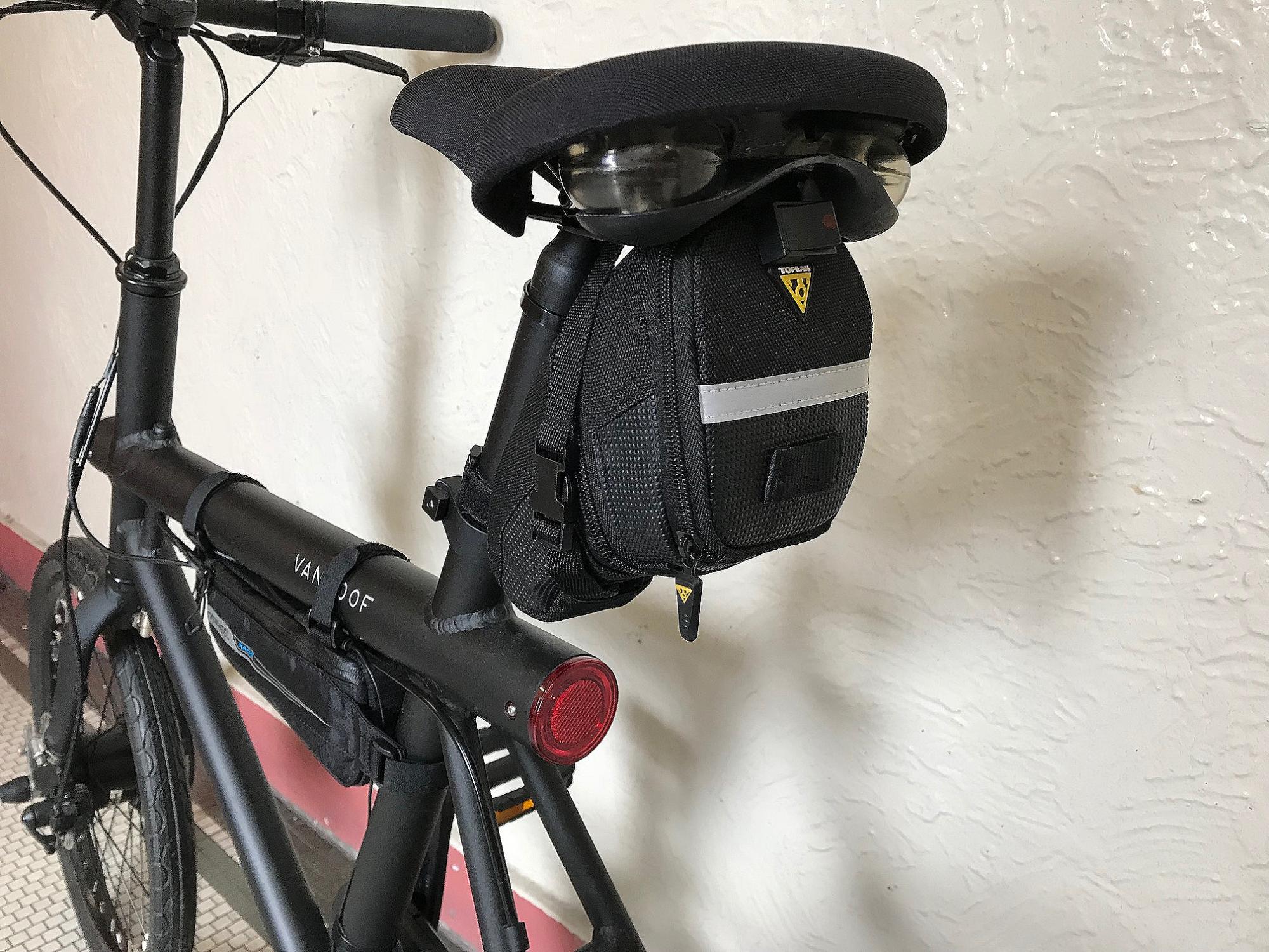

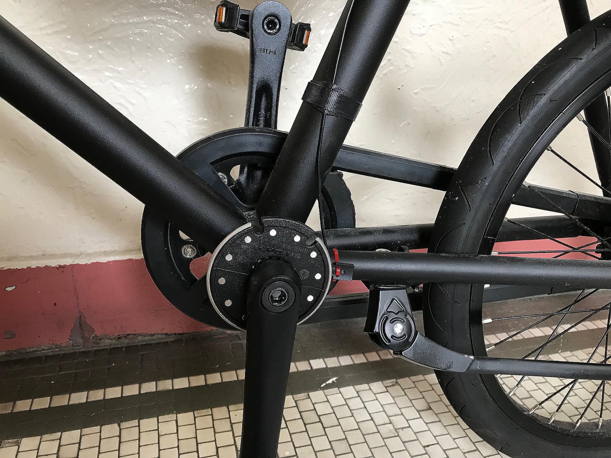

Всем привет! Наконец то закончил в выходные свой долгострой. Самый лёгкий в моей коллекции, да и вообще видимо один из самых лёгких электровелосипедов. Вот он:
Весит вместе с батарейкой 14.1кг!
Батарейка маленькая конечно. Котлета 10s с хоббикинга. 4 с чем то амперчаса, не помню уже, но ездить на нем далеко не планируется, да с педелеком мне километров на 15-20 хватит.
Зато батарейка вместе с бмс вошла в подседельную сумочку.
Мотор кейде, хоть название на нём outrider, просто свои наклейки лепят. С наружным контроллером. Контроллер с проводами и дисишкой в рамной сумочке.
Ещё не катался на нём, так что про максималку сказать пока не могу, но всё крутится как положено.
Пока всё  :hello:
Slavemaster
[user]e-scooter[/user], а что за приспособа проходит сквозь трубы рамы к вилке? Про вообще раму можете рассказать?
rzaviy
[user]e-scooter[/user], А почему поставили ПАС на левую педаль?
Красивее и незаметнее на правый шатун цеплять.
Обычно так и делают
Мой "ПЕПИЛАЦ"
e-scooter
[user]Slavemaster[/user], приспособа - это для провода, который идёт от динамовтулки, которая оригинально там стояла, к освещению в раме. Сверху кнопка включения. Про раму позже попробую рассказать.
Добавлено 01 Апр. 2018 в 18:17
[user]rzaviy[/user], справа никак. Вообще там места нет.

e-scooter
Велик между прочим очень прикольно смотрится :-) . Удалось прокатиться немного. Удивительно, но этот маленький моторчик в горку очень неплохо помогает. Я думал он только по прямой будет немного облегчать кручение педалей, но все не так плохо, вполне прилично едет и не надо упираться и потеть, довольно шустр и плавно разгоняет до... а вот скорость померить не успел, дисплей пока не настроил, инструкции нет, а gps прицепить некуда было. Позже выясню, но вроде и так понятно что на таком коротеньком и совсем без подвеса, на тоненьких колесиках разгоняться больше тридцати не рекомендуется ни в коем случае!
e-scooter
Цитата: racer от 01 Апр. 2018 в 22:14
А почему на учебу, можно на рыбалку ,спиннинг залезет. :kidding:
Не, спиннинг не влезет, даже если фонарики выкинуть. Подседельная труба и рулевой стакан не дадут.  :-)
Про раму.  Укорочённая компактная для 20" колёс. Сделана качественно. Нравится покраска, как игрушка смотрится. Вживую даже лучше чем на фотках. Уж насколько у меня сын не любит медленные э-велы, но этот и ему понравился, вчера с удовольствием на нем ездил. Он хоть и короткий, но привыкается очень быстро и в конце концов понимаешь, что ехать на нем удобно :exactly:
Забыл сказать что сзади двухскоростная планетарка. Переключается вращением педалей назад где то на четверть оборота. Но это велик не на каждый день , есть на чем ездить, собираю велики просто для интереса, некоторые приходится продавать, места не хватает. Профита не получаю, скорее наоборот  :facepalm:. Не переживаю по этому поводу, интересно же!

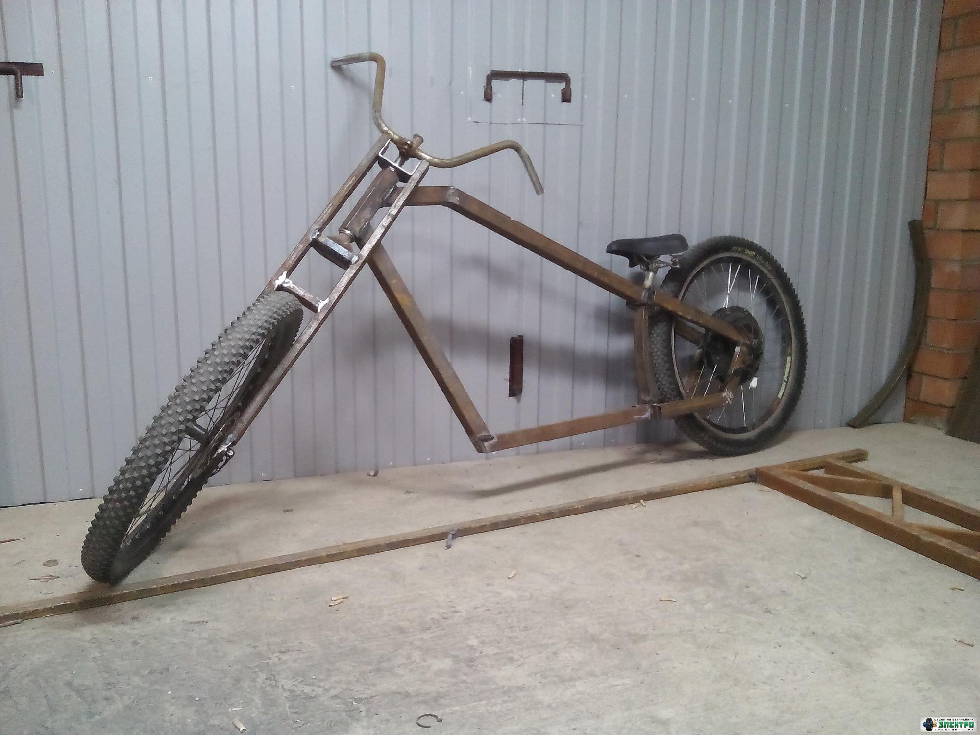

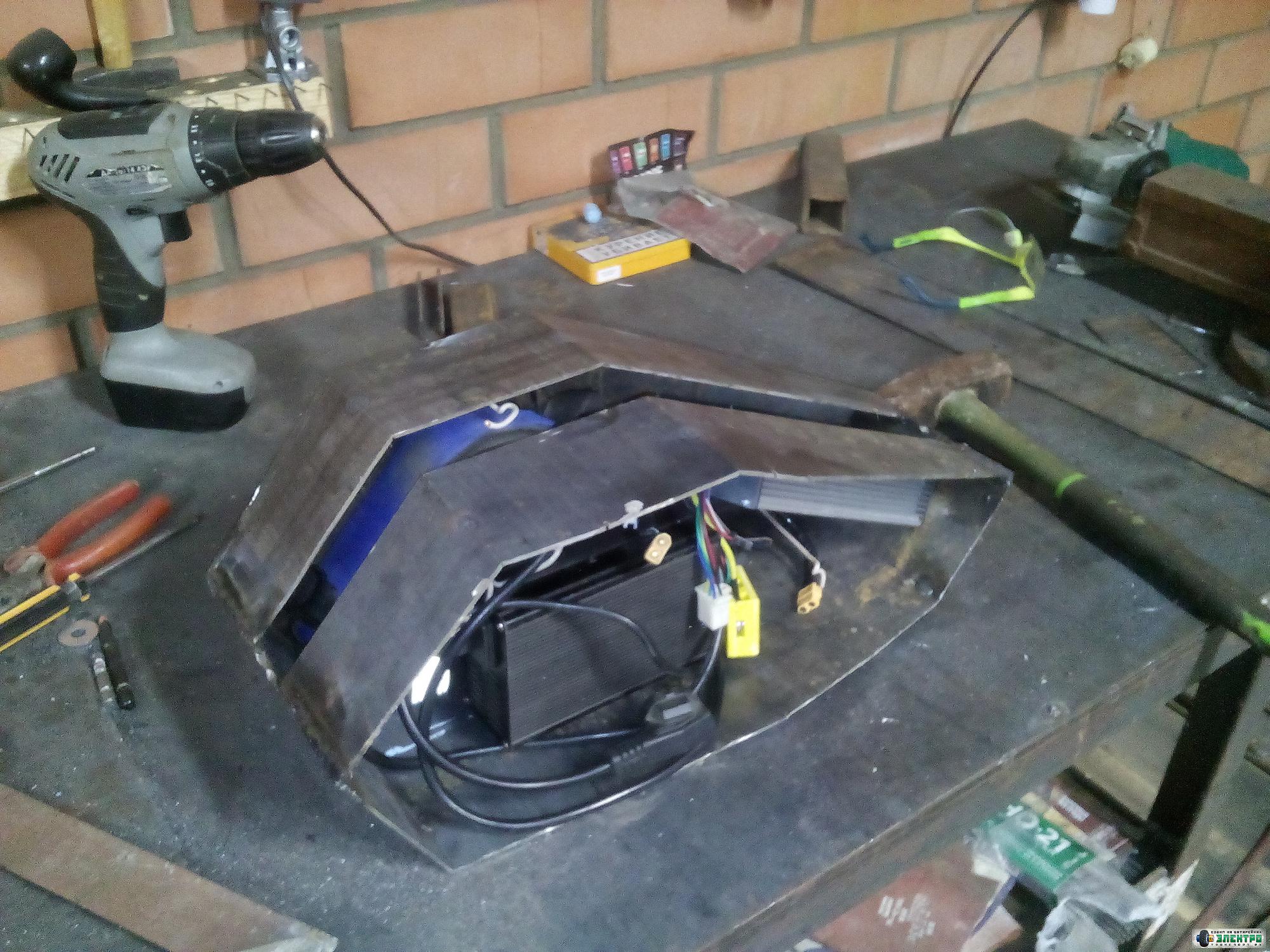

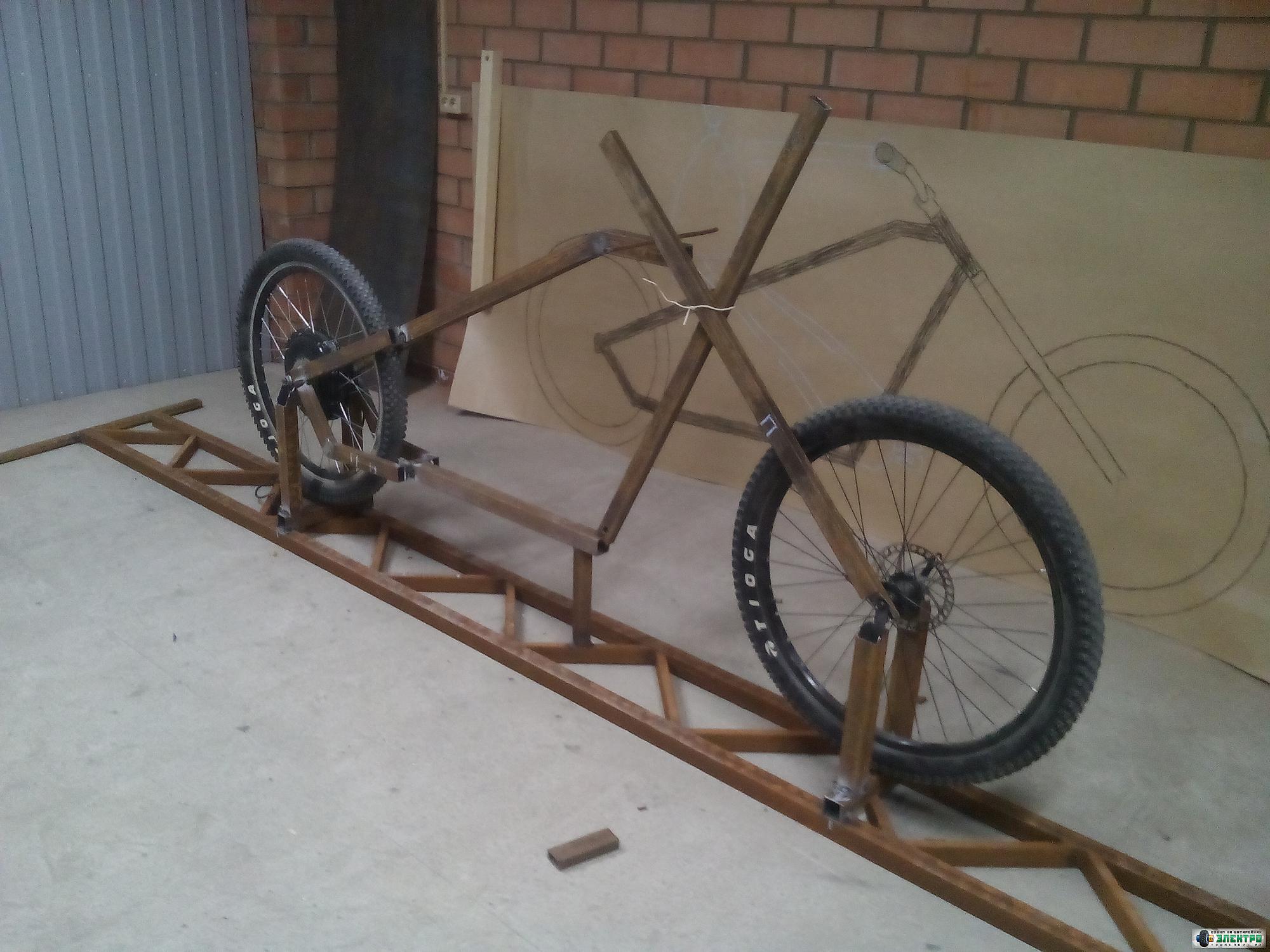

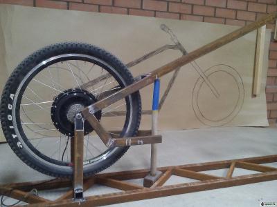

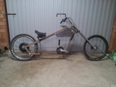

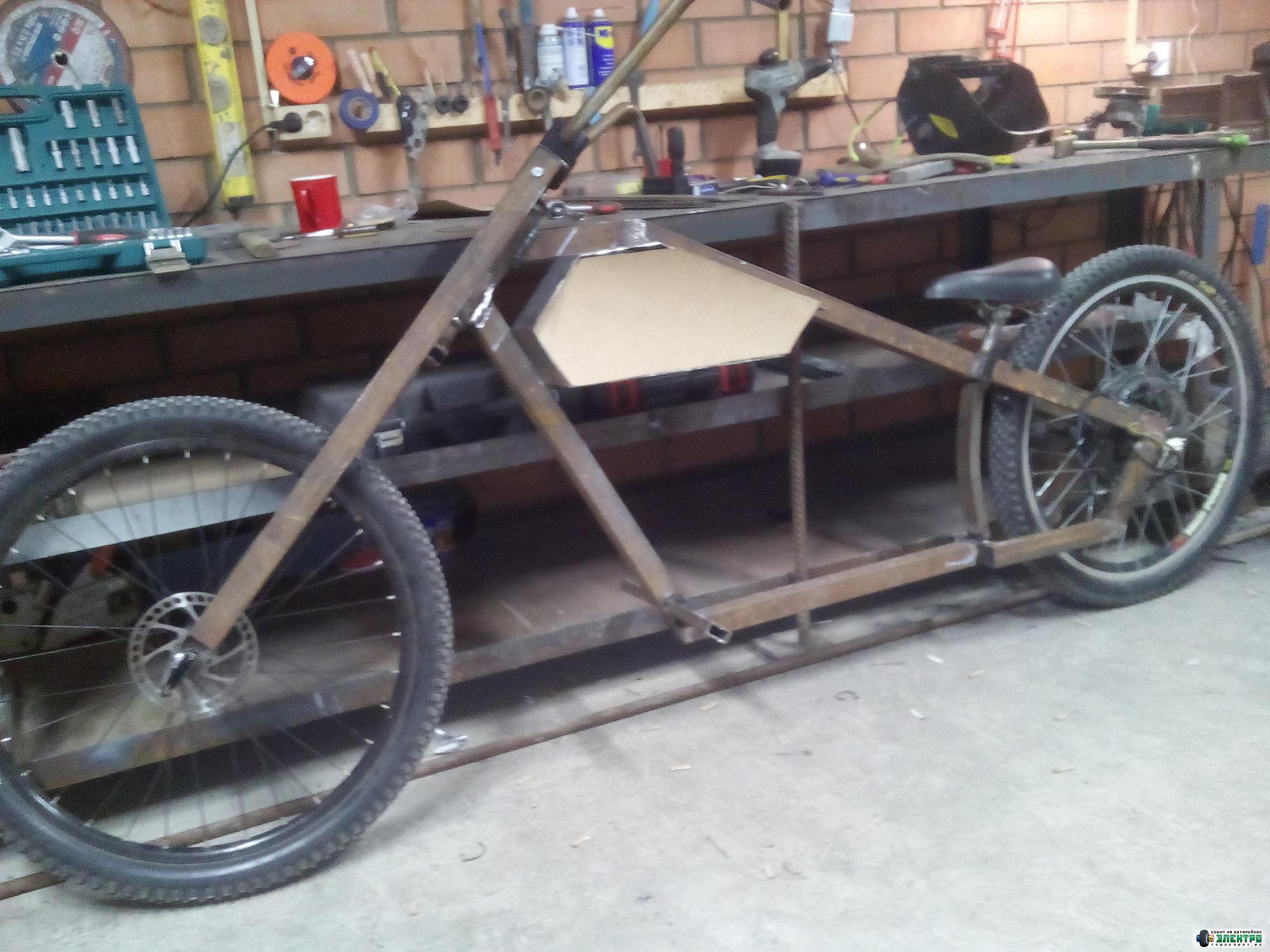

Привет, народ. Вот Дрын.
Это первый (надеюсь) проект, на пробу так сказать.Три года назад был куплен б/у хард веллер бадди 03 оснащенный киловаттным мотором и 48в 12а аккумом. Почему б/у? Финансы не позволили купить новый кит набор, да и ставить было особо не на что. И я был полным профаном в этом деле. Купил готовое с мечтой когда нибудь сколхозить что-то оригинальное.
Хард разгонял до 50-ти км/ч, правда не долго, акк не держит. В прошлом году осенью занялся Дрыном. Длинна аппарата 2,5 м., вес (с заряженным аккумом  :-D) 45 кг. Максимальная достигнутая скорость 39,6 км/ч. Пробег при средней скорости 18 км/ч составляет около 20-ти километров. Очень мало.
Рама профильная труба 40х40 и 40х20, толщина стенки 3 мм. Подчеркиваю, это первый... Вилка - траверсы от Дельты и труба 3/4 по моему, с толщиной стенки 3,5 мм, дропауты сталь 4 мм. Руль с какого-то детского китайского лисапета, на чермете нарыл. Педальная втулка оттуда-же. Седло ИЖ 56.
Аммо отсутствуют напрочь, это большой минус. Эксплуатация показала, что нагрузка на резину просто огромная, на заднее колесо, понятно. Пятую точку спасает седло. Отличное, с регулировкой жесткости пружины, едешь плывешь вверх - вниз... Педали снял с харда. Выполняют роль упора для ног но, при необходимости, в течении минуты разворачиваются и можно крутить. Хотя жутко неудобно, кто знает, поймет.
Идею бардачка подсказал знакомый байкер, за что ему спасибо большое. Изначально думал про сумки на заднем колесе, но, повторюсь, нагрузка и так большая. Сейчас думаю про охлаждение. Возможно это будет кулер с системника.
Вот несколько фото процесса.
Все конструктивные недоработки выявлены и будут устраняться, но уже не на этом веле. Нужна аммортизация. Снижение веса. Мотор в фэтовский бублик. Но это мысли на будущие года, этот сезон на работу с работы откатаю. Попутно рассматриваю вопрос покупки или сборки дополнительного аккума, этот уже дедушка, уже распаивал, менял банки, недолго ему осталось.
Silvaticus
[user]Бородач[/user], идея интересная, но реализация из квадратной трубы портит внешний вид. Я так понимаю, это просто тестовая версия.
Бородач
Цитата: Indiсtа Саusа от 08 Апр. 2018 в 14:43Бородач, идея интересная, но реализация из квадратной трубы портит внешний вид. Я так понимаю, это просто тестовая версия
Тестовая. Но рабочая. Имел желание, профильную трубу и инвертор с болгаркой. Если буду делать новый, то естессно это будут правильные трубы, вилка и т.д.
