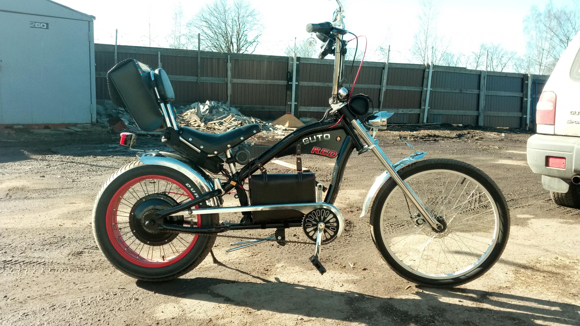

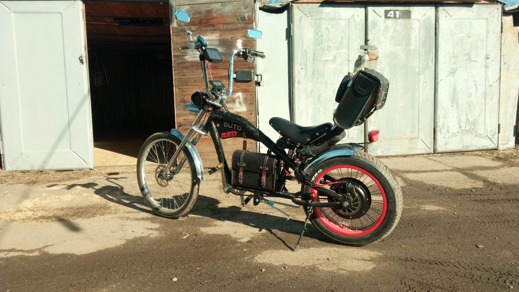

warman
Миникрошка, 54 вольта, 50Ач, 70км\ч, 80км пробег.
Не заметил, что сидушка со 2 фото билась о крыло на больших кочках, в результате оно отвалилось по дороге  :-)

Архетип
И контроллер на второй фото снаружи  :exactly:

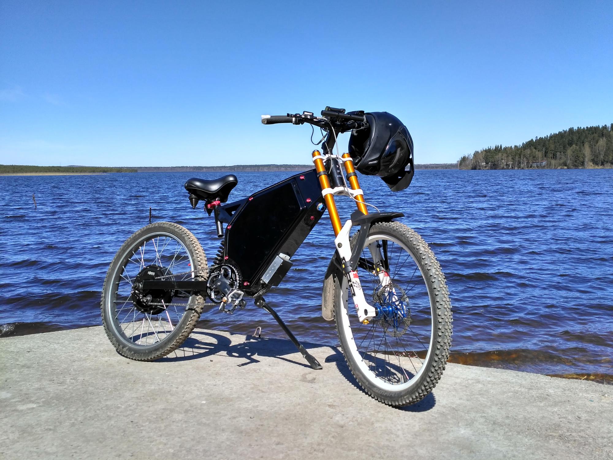

Guto
Привел, наконец, в чувство аккумулятор. Поживёт ещё!
С начала сезона накатал около 300 км.
Двигатель 1500 Вт., 52V 22Ah. Запас хода в полный газ 35 км, в режиме Pas3 60 км.
Максимальная достигнутая скорость 63 км/ч (1920 Вт).
Крейсерская скорость 50 км/ч (1500 Вт).
Эконом. режим 45 км/ч (700 Вт).
Доп. оборудование: свет, повороты, музыка. Свет в  процессе тюнинга. Перевожу на 12V  и более менее привычные фары, стопы и повороты.
Езда по асфальту, на работу и обратно.
