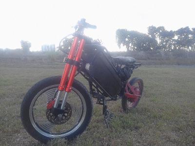

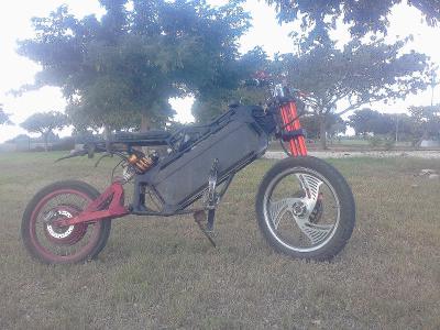

Хвастушки , рама норко аурум. подвеска днм и зуум . мотор подвесной 2 квт. Батраея 63в 20.4ач1
обижаю велики на редукторах
Live
Цитата: Stanislavchik от 14 Окт. 2019 в 08:52
[user]Live[/user], Из чего изготовлена рама?
Рама ,короб собрана из фрезированных пластин д16т,скручена винтами,маятник из труб сталь 3, 60х30,стенка 3 мм, дропауты из стали3, 10 мм,маятник конечно тяжеловат,но зато крепкий,со сталью проще работать,ее почти не ведет, сначала начал варить маятник нержавеющий,но нержу очень сильно тянет,трудно выдерживать заданные направления ,со стали намного проще,хотел с алюминия собрать маятник,но побоялся что не смогу точно подсчитать нагрузку,решил не рисковать

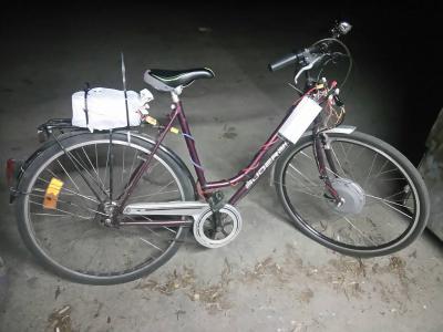

Велосипед сделан из нескольких рам старого-доброго "взролика".  Его прошлая фотка на 26 стр. этой темы в сообщении 464
Получился очень приятный электрический двухподвес. Повторяю еще раз -  очень приятнейший двухподвес.  Скорость 25 кмч, вес 25 кг. 10Ач 36 вольт, мотор редукторный 250Ватт с европейского неизвестного электровелосипеда.

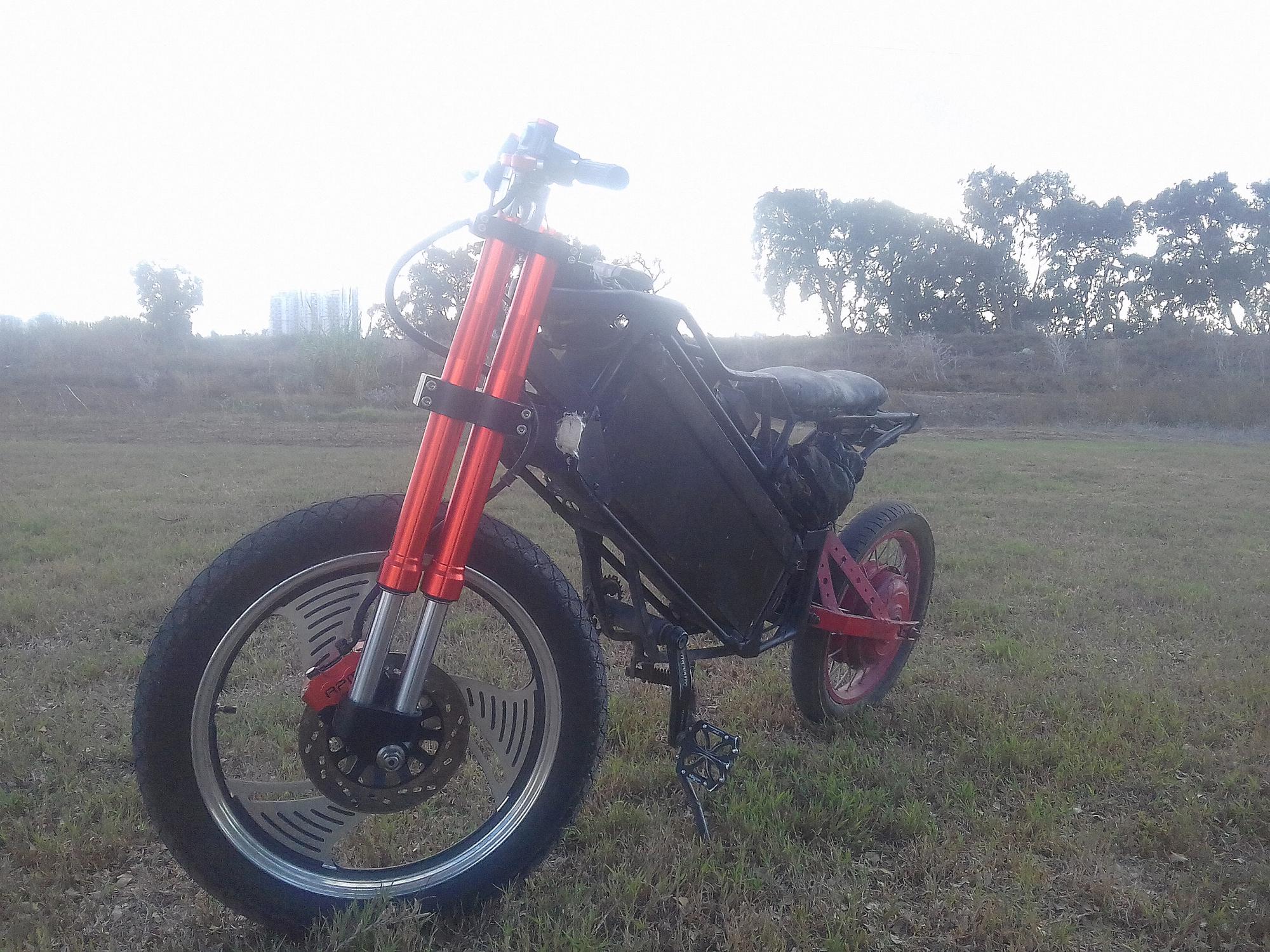

[user]rabby[/user], грёбаный Экибастуз,а Mad Max где? Фотки бы по- качественнее...  ;-)
Миникрошка 4 витка
60rusalko
ох какой мотак получился. да, дизайн на уровне. и вилка в тему такая. эдакий лонг мот. круто!

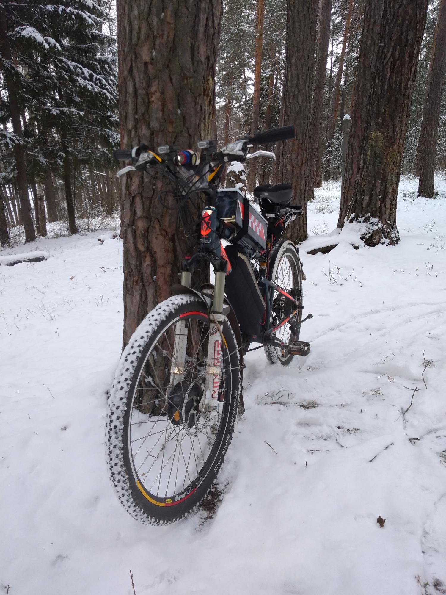

Чё то все летние фотки!😎
А я уже пятый зимний сезон открыл:
Шиповку пока не ставил, так как на следующей неделе весну обещают, поэтому езда на грани экстрима - везде лёд :
Одно могу сказать, что построенный мной двуконфиг-двуподвес, для зимы - самое то!
Но шиповка оченно необходима!😉
rabby

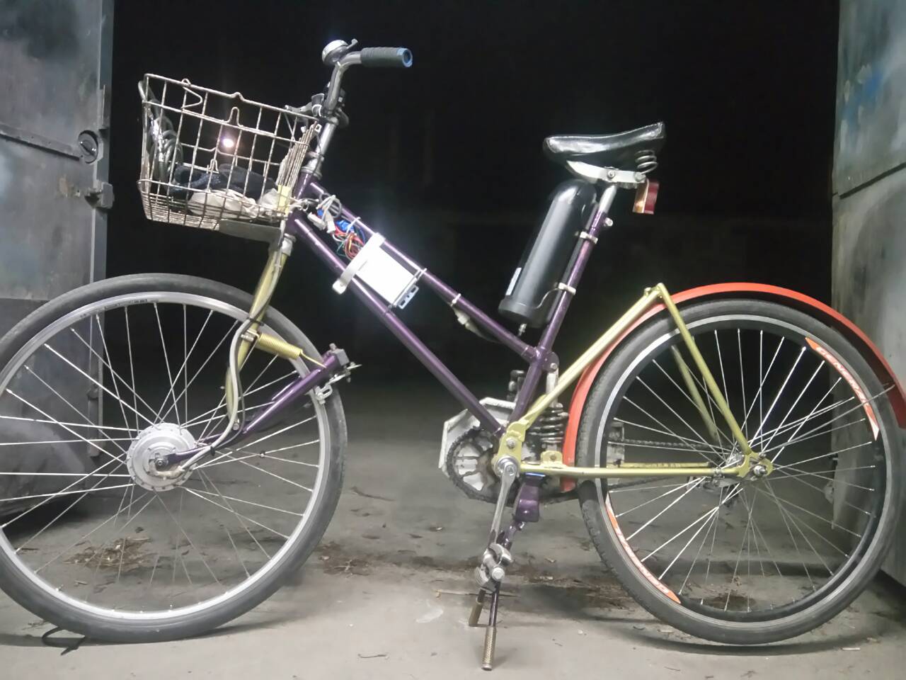

Mad Max пал жертвой борьбы с рукожопием и слабоумием:)  Ну а так концепт сохраняется,все узлы самодельные,ишак эволюционирует вместе с автором :)

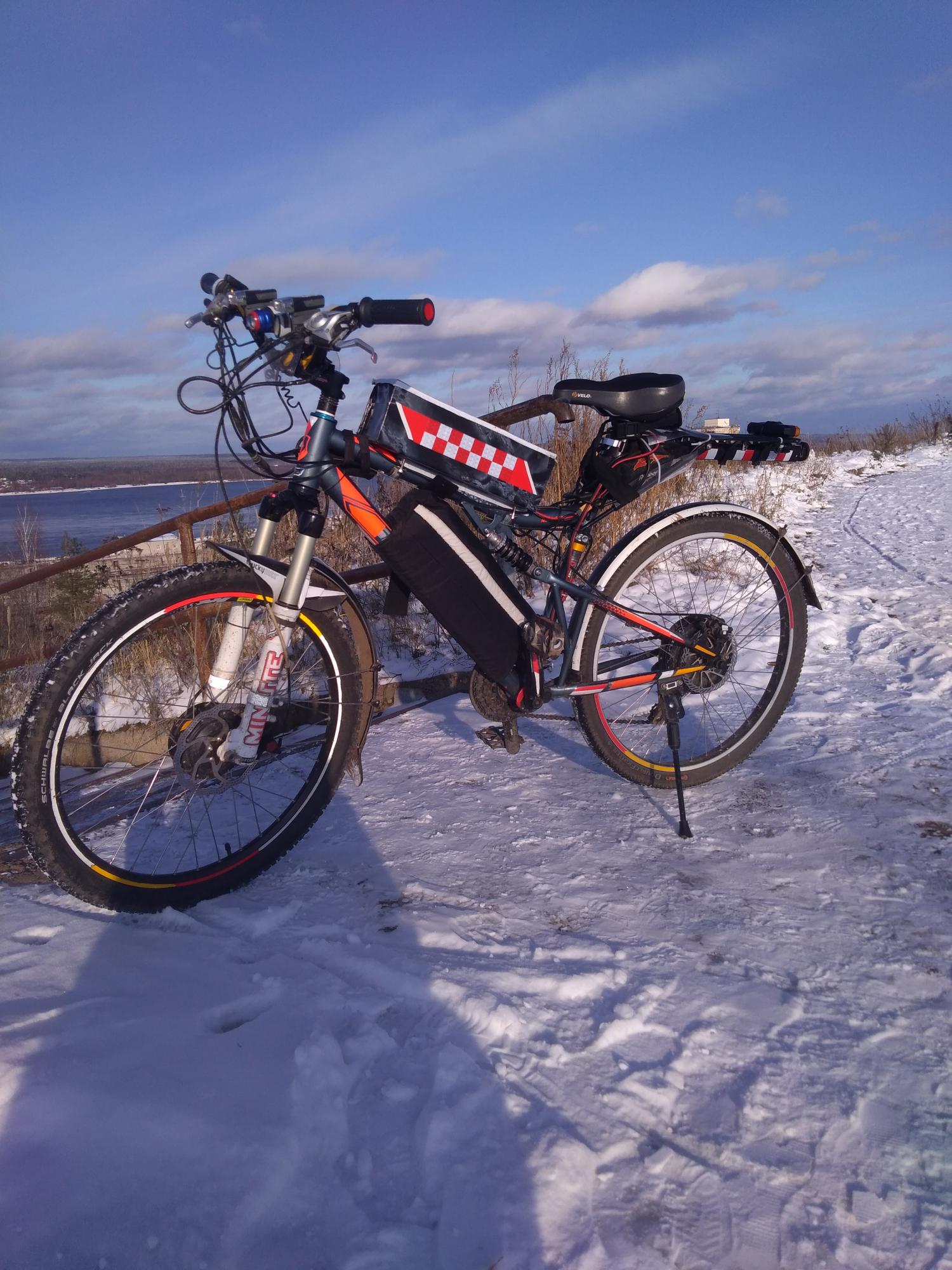

Олег Седой
Цитата: Orly от 03 Нояб. 2019 в 15:29
с одних фоток яйца замерзают ) пока так и не понял как зимой ездить, при +10 уже дубеет всё...даже ботинки якобы на -20 с термоносками на -20 не спасают на скорости, зато на педалях мгновенно жарко

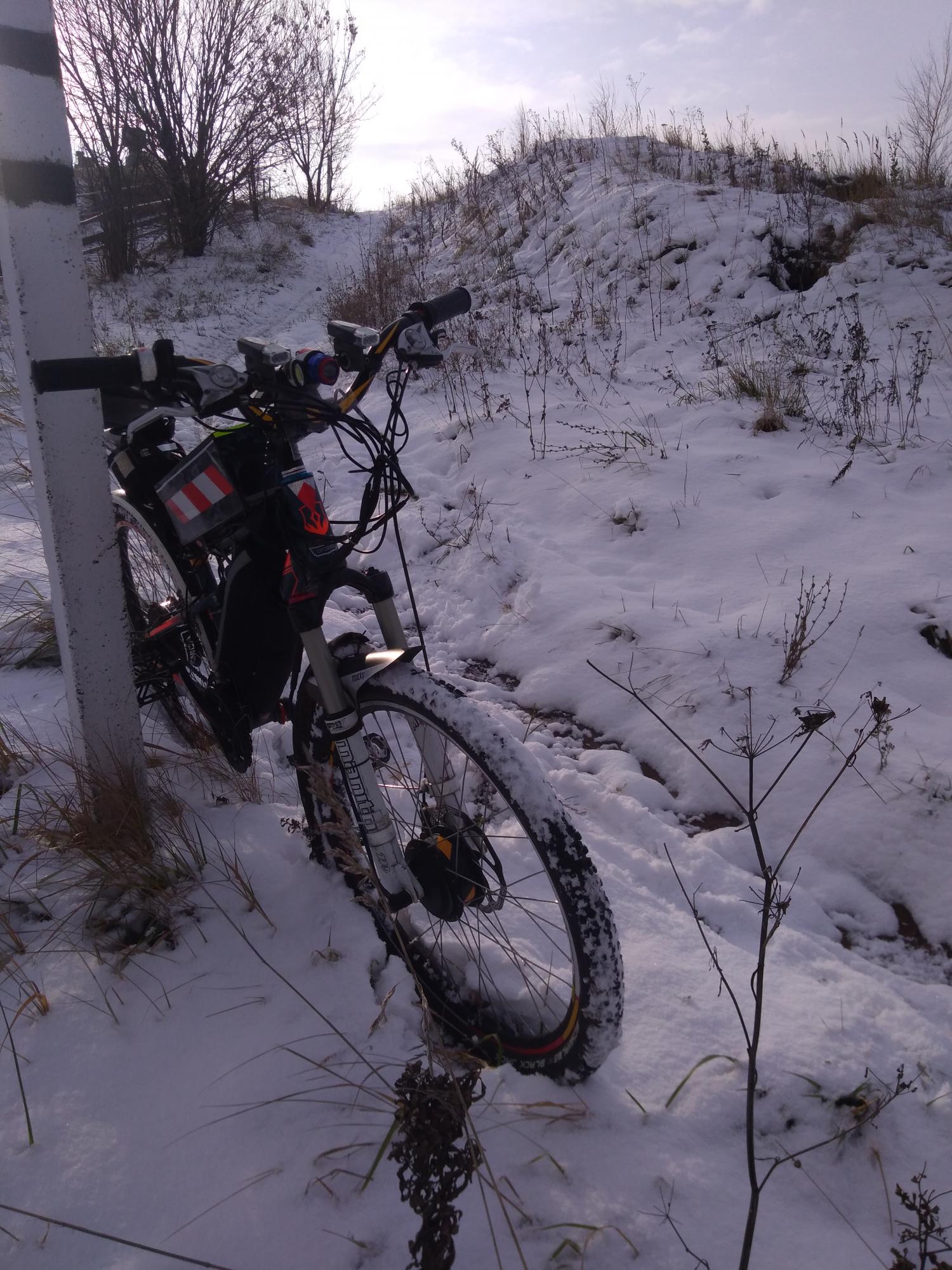

А вот так - запросто!
Это я сегодня проехал 42км на родник за исключительно вкусной водой. Форма одежды простая, никакого термобелья нету и в помине.
Зима на электровелосипеде зимой имеет свои прелести!!!
Но... желательно хорошую вилку, желательно задний амморт, соответствующую резину
и, конечно же, правильную развесовку!😀
Опыт торможения также оченно приветствуется.
