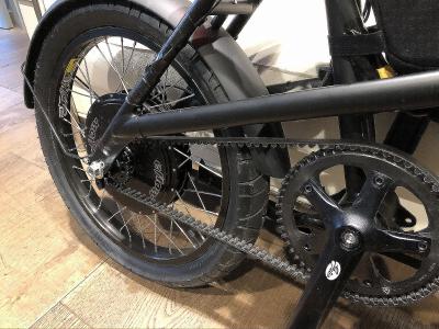

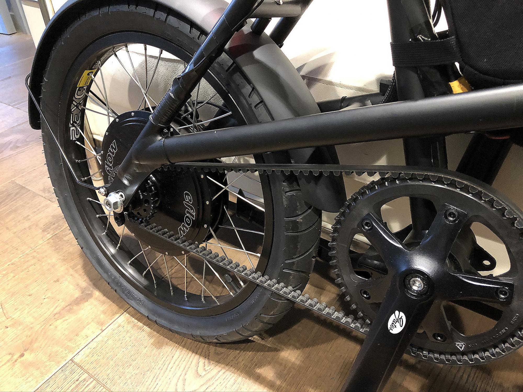

Маятник странно что не консольный. И как по задней подвеске ощущения? С фото кажется что угол уже тупой получается и при работе увеличивается, что говорят для прогрессии не правильно...

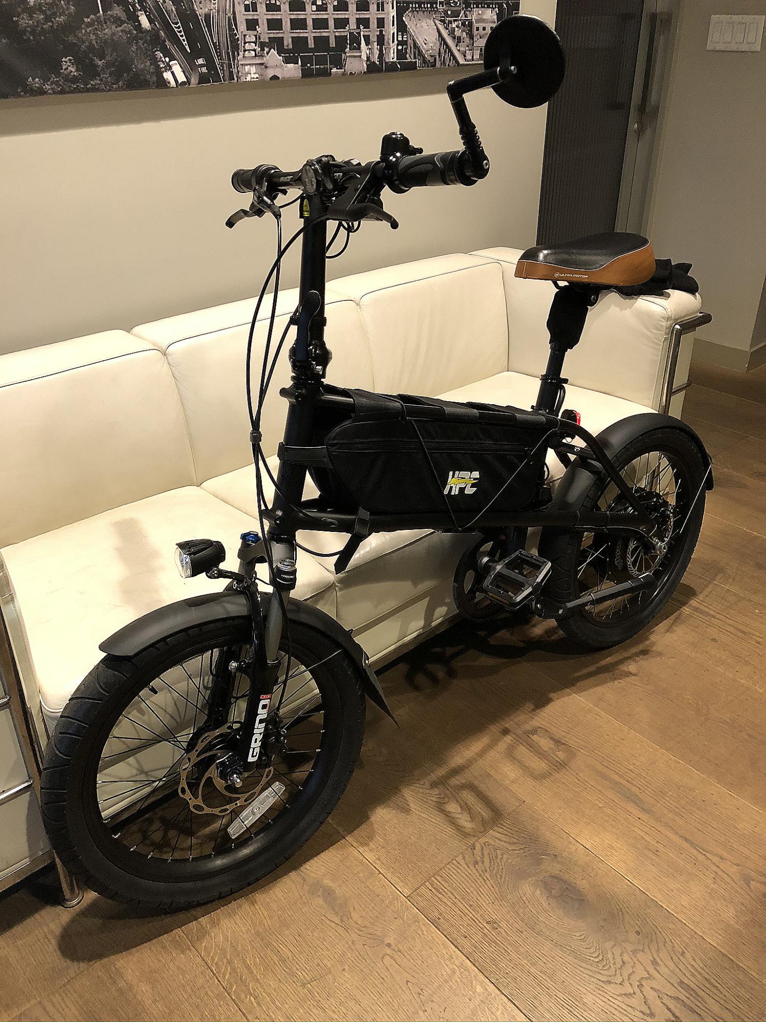

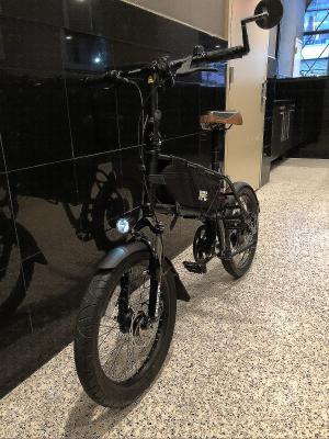

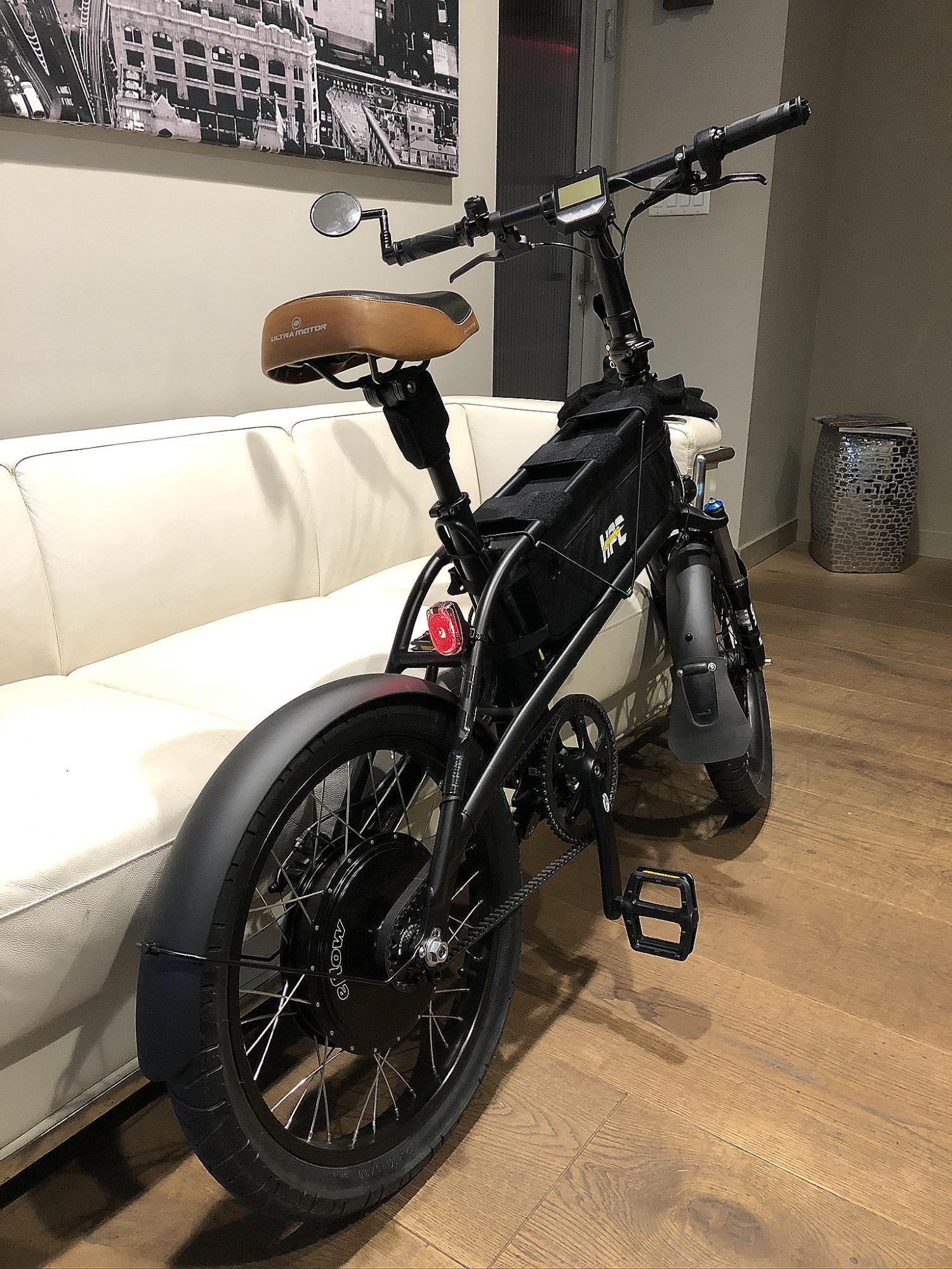

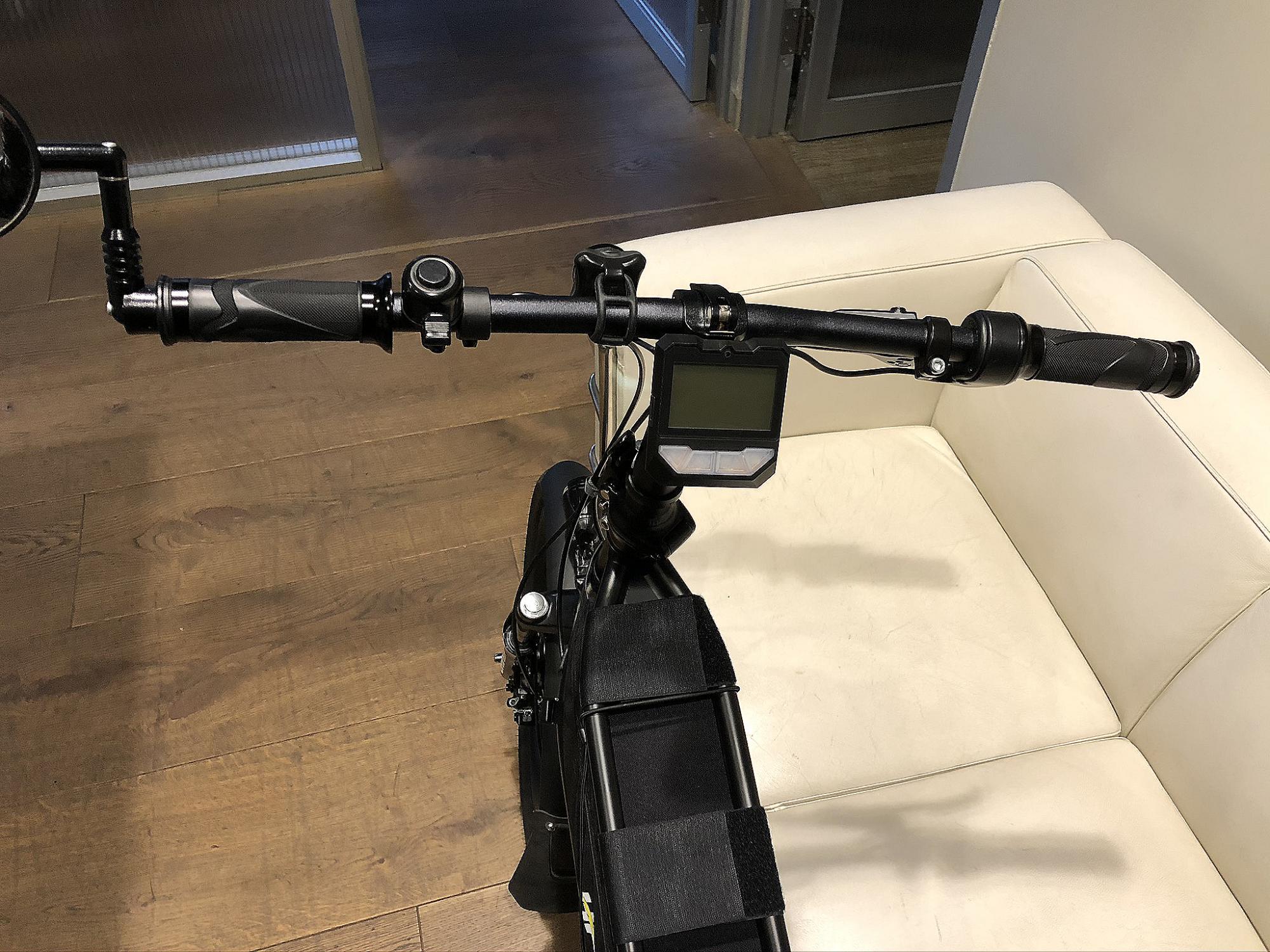

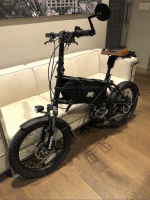

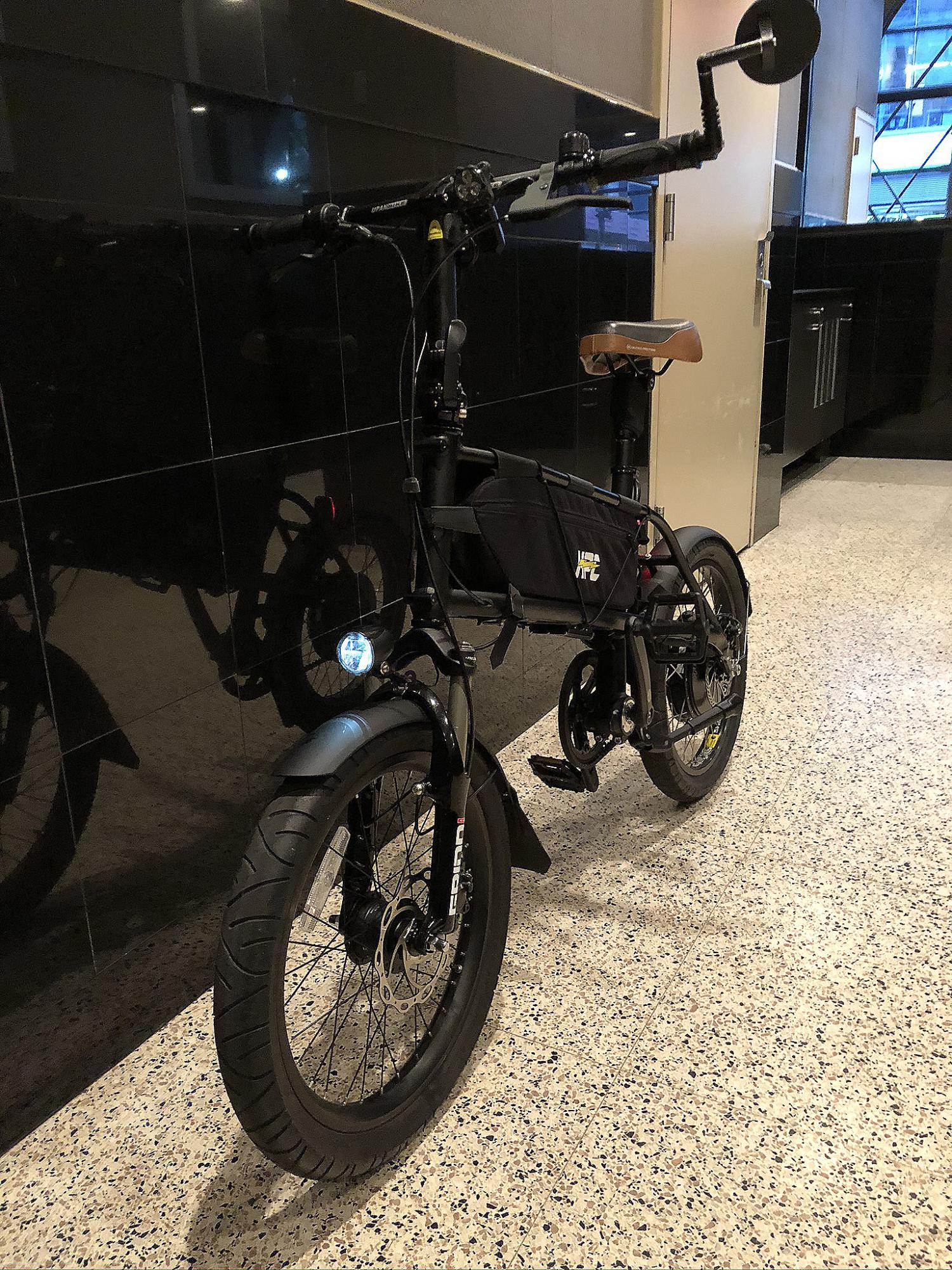

Долго я шёл к этому велосипеду. Сразу назову его мопедом, ибо хоть педали и присутствуют, но помогать ими можно лишь при въезде в крутую горку. Всё остальное время крутить бесполезно - не догнать моторчик.
Короче, вот что получилось:
Мопед получился удивительно удобным и сбалансированным! Привыкать на нём ездить не пришлось, просто сел и поехал как будто всю жизнь только на нём и ездил. Ничего нигде не болтается, не гремит и не шумит, даже непривычно как то. Да, это хардтэйл, но подседельный сантур с мягким сиденьем сглаживают все неровности, чему способствуют также трёхдюймовые покрышки и воздушная амовилка впереди.
Вес мопеда 26кг.
Мотор - директ драйв весом 5.1кг

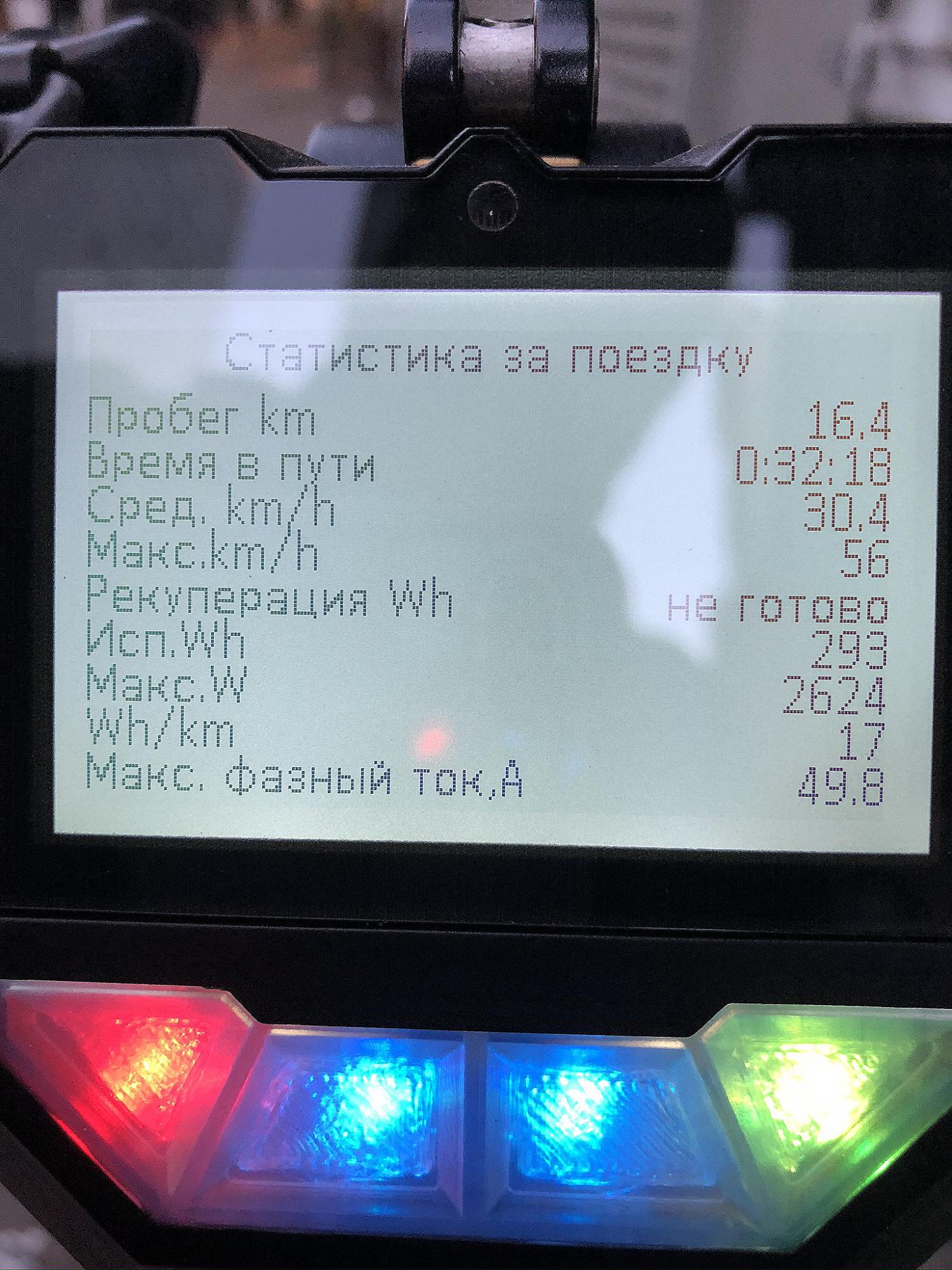

Батарейка 20s 4p из элементов Sony vtc6 (72v, 12Ah) и ядрёный контроллер 6фет.
Максимальная скорость 55км/ч
Динамка в колесе уже была, решил почему бы этим не воспользоваться и поставил передний и задний фонарики от Буш и мюллер. Светят хорошо, думать ни о чем не надо.
Буду тестировать дальше.

Консольный маятник сзади конечно хотелось бы-но тогда нужно мотор колесо с консольным креплением.А с выбором моторов зопа-таможня добра не даёт,без танцев с бубном мотор не растоможить.А тот,что на фотке, был мотором от скутера ,переделал его под спицы.

Байк отличный получился, то что надо для города, что за модель используется в качестве донора?

[user]e-scooter[/user], во сколько обошелся контроллер? Усилка такого хватает? Не раскручивает гайки? У меня даже на затяжных дропах раскручивается((

Контроллер двести с чем то баксов, а усилок будем посмотреть, пока только начал ездить. Если что, с другой стороны такой же поставлю

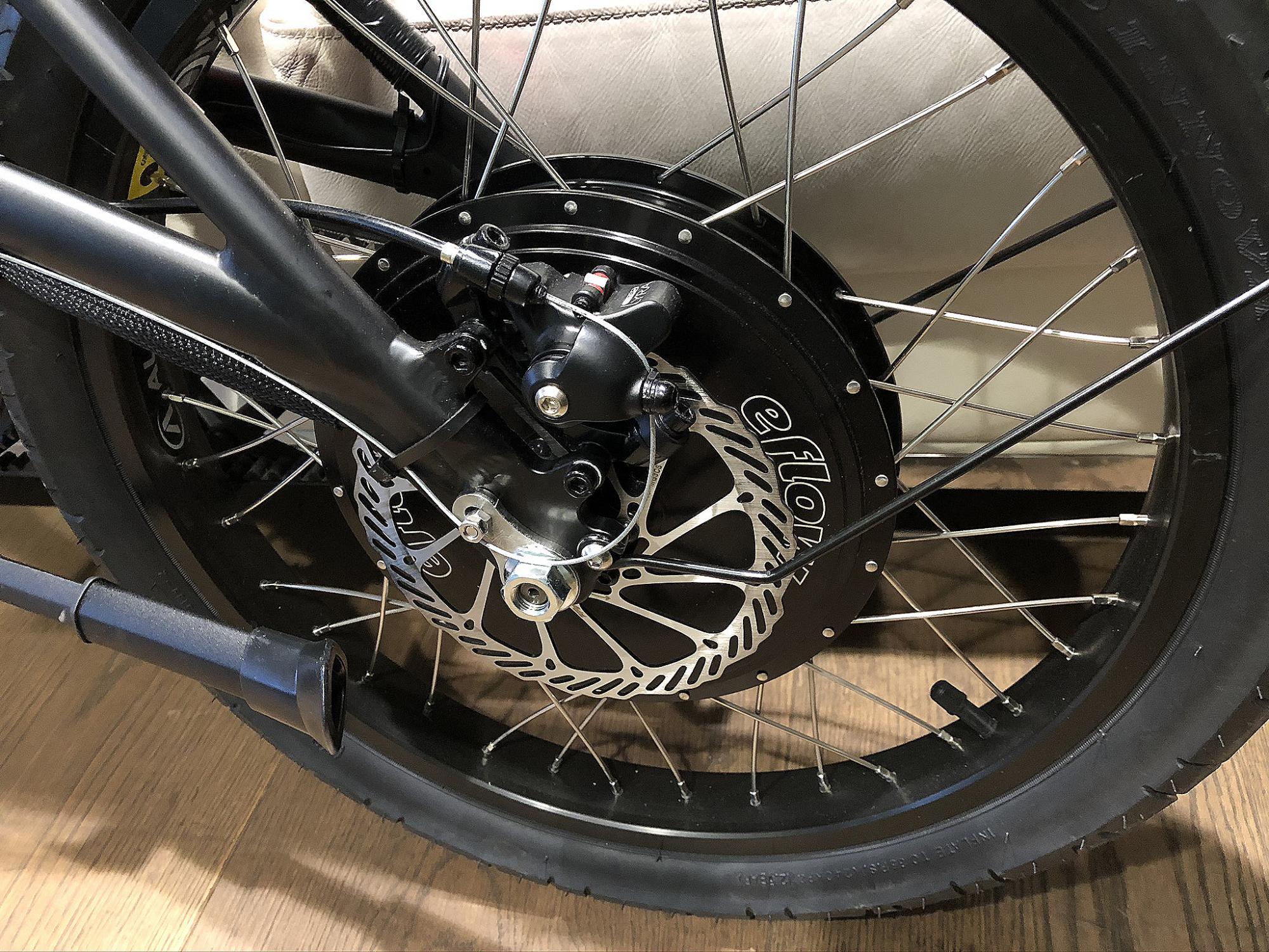

[user]e-scooter[/user], Левая задняя гайка из за усилителя на двух витках всего,и спицы гнутые сильно,отверстия в ободах я бы больше расверлил,на 0,5 мм примерно.В целом не плохо вышло.

Да, есть такое дело, из-за короткой оси не вышло усилок пожирнее поставить, а этот неплохо держится, там на самом деле всё лучше чем на картинке, затянул хорошо.
Ну а со спицами не думаю что будут проблемы, 13G Sapim у меня ещё ни на одном веле не ломались. Буду следить конечно первое время.

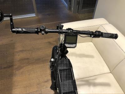

Ну это вам надо в тему по ядрен-контроллерам.  Про себя могу сказать что мне нравится что есть полностью настройки с дисплея, комп не нужен для программирования.  Маленький удобный контроллер без лишних проводов и с хорошими характеристиками. Цена меня абсолютно устраивает.  Я ничего лучше найти не мог.  Более того,  купив уже два таких контроллера, стою в очереди ещё за одним :hello:

Донор к сожалению недешёвый. Пришлось порядком придушить свою жабу чтобы заказать это, но ничего подобного больше нигде не нашёл, а здесь сошлись почти все мои хотелки:
https://www.coastcycles.com/product-page/quinn
Alar2
Цитата: e-scooter от 04 Нояб. 2019 в 20:19Донор к сожалению недешёвый. Пришлось порядком придушить свою жабу чтобы заказать это, но ничего подобного больше нигде не нашёл, а здесь сошлись почти все мои хотелки:
ссылка
По цене дахона с  простой передней вилкой без прибамбасов.

[user]e-scooter[/user], А что за вилочка поставлена,с блокировочкой ? В стоке по ссылке вообще без амо.
