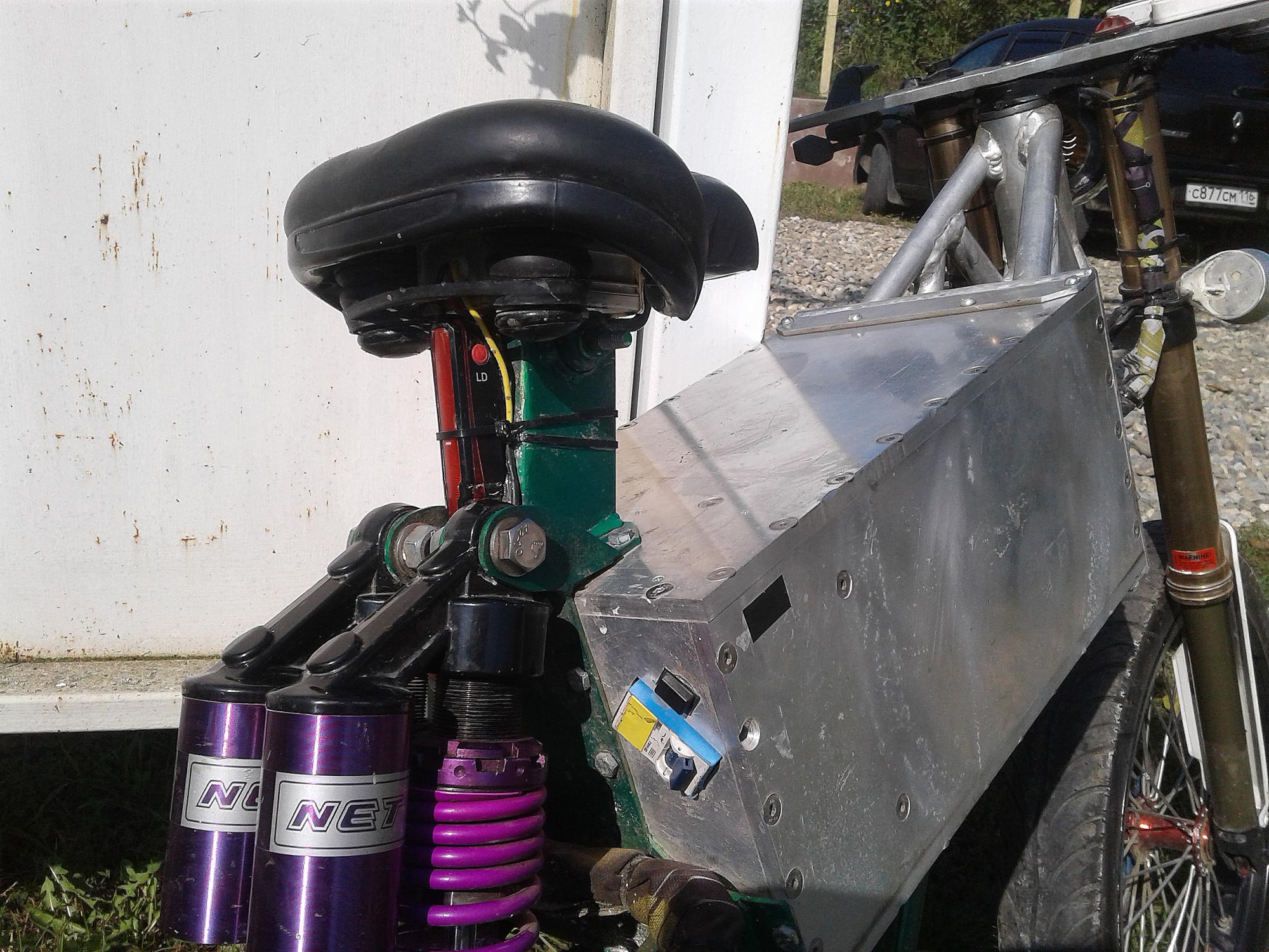

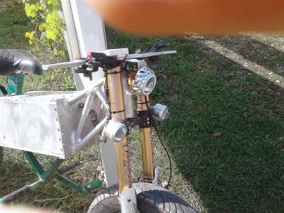

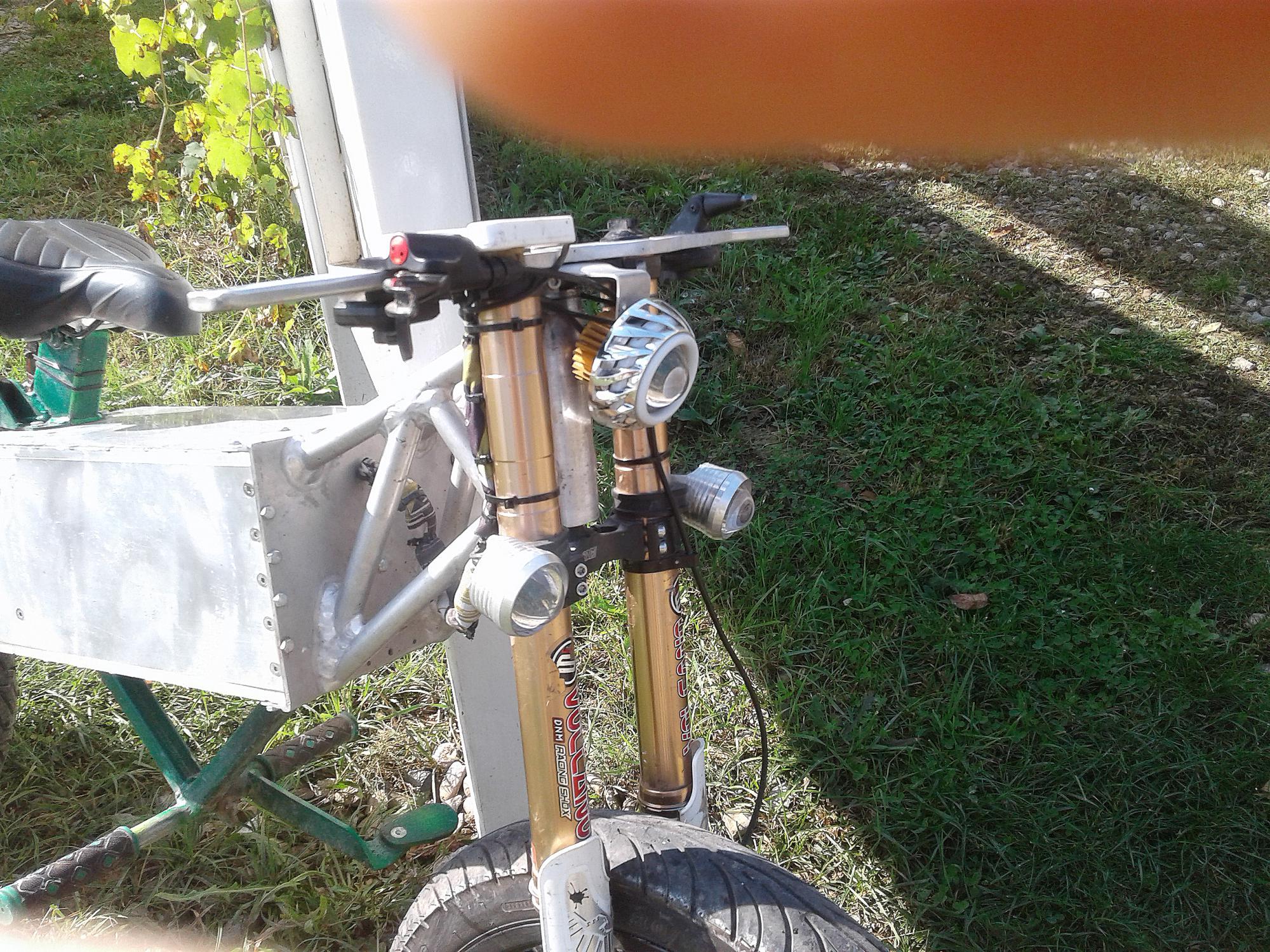

Езжу с начала лета 19года,каждый день на работу,максимальная скорость 105 кмч,через 15 минут на максимальной скорости колесо нагревалось до 63 гр, в городском режиме где то 50 гр
Крылья/обтекатель не думали ставить? Фонаря назад нету? Контроллер в токовом режиме ручки?
Live
Фанарь сзади есть,он в 3х режимах работает,восновном я его ставлю чтоб мигал,его даже днем хорошо видно,
фар спереди 3 шт,светят ярко,и хорошо стробят, буду поворотники делать,уже все светодиоды пришли и реле, задний фонарь тоже получше сделаю,чтоб при нажатии тормоза  ярко светил, и крылья, у нас скоро сезон грязный,крылья нужны будут,еше думаю как их сделать,из стеклопластика или с алюминия сварить,наверно с алюминия,легче получатся
Добавлено 12 Окт. 2019 в 12:23
Контроллер в токовом,ага,но я не знаю чем отличается от не токового,это мой первый байк

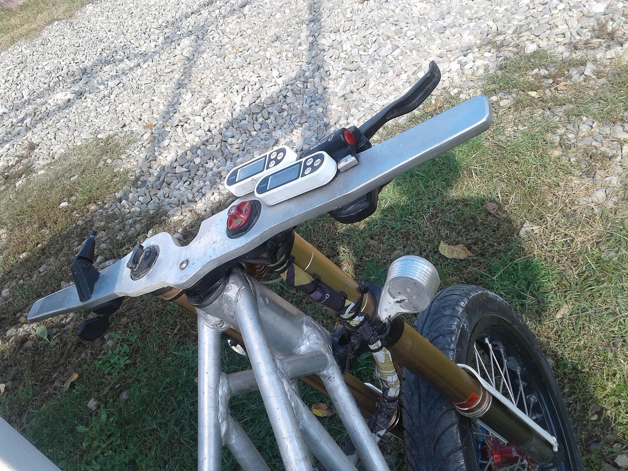

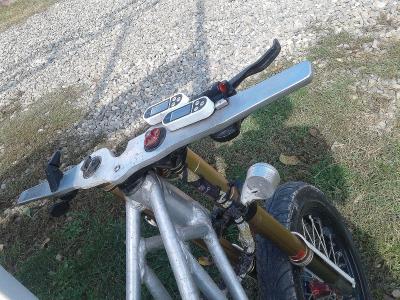

Руль брутальный :) не скользко? Да и холодный наверное.
На скоростях Ваших обтекатели были бы очень кстати.
На скоростях Ваших обтекатели были бы очень кстати.Это я в "бытовом" смысле. :exactly:
К скорости не сразу привык,первые недели 80 кмч казалось очень много,но через месяц,полтора привык,сейчас кажется часто что маловато иногда,по трассе можно быстрее ,но по городу у нас редко где быстро проедешь,там важнее следить за безопасностью общей, руль холодный,к зиме утеплю

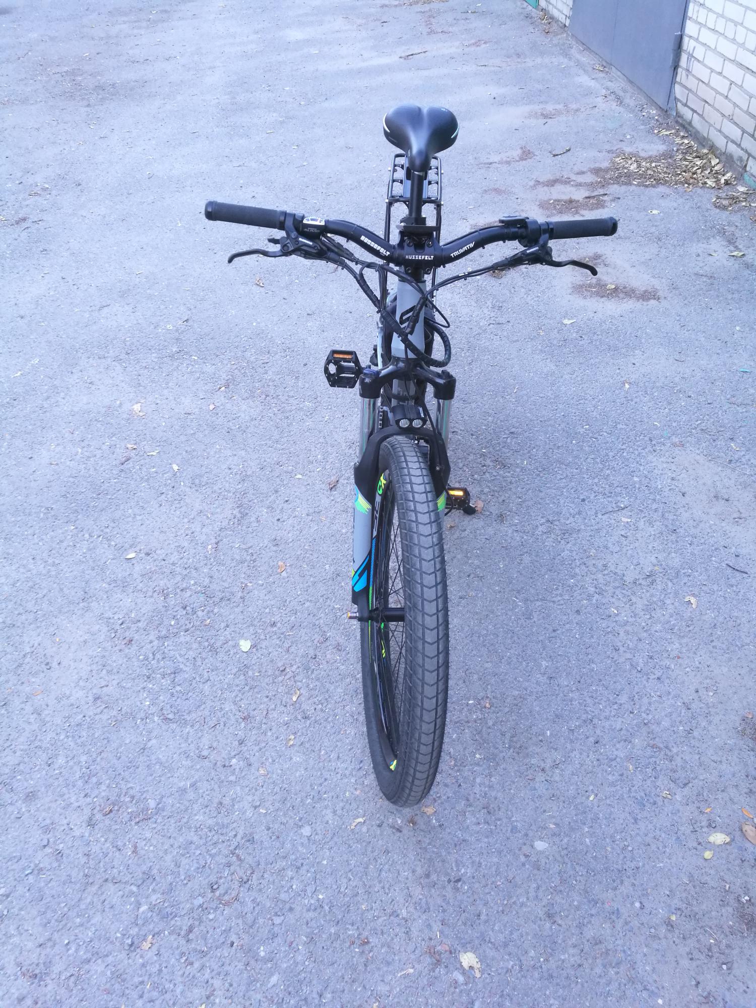

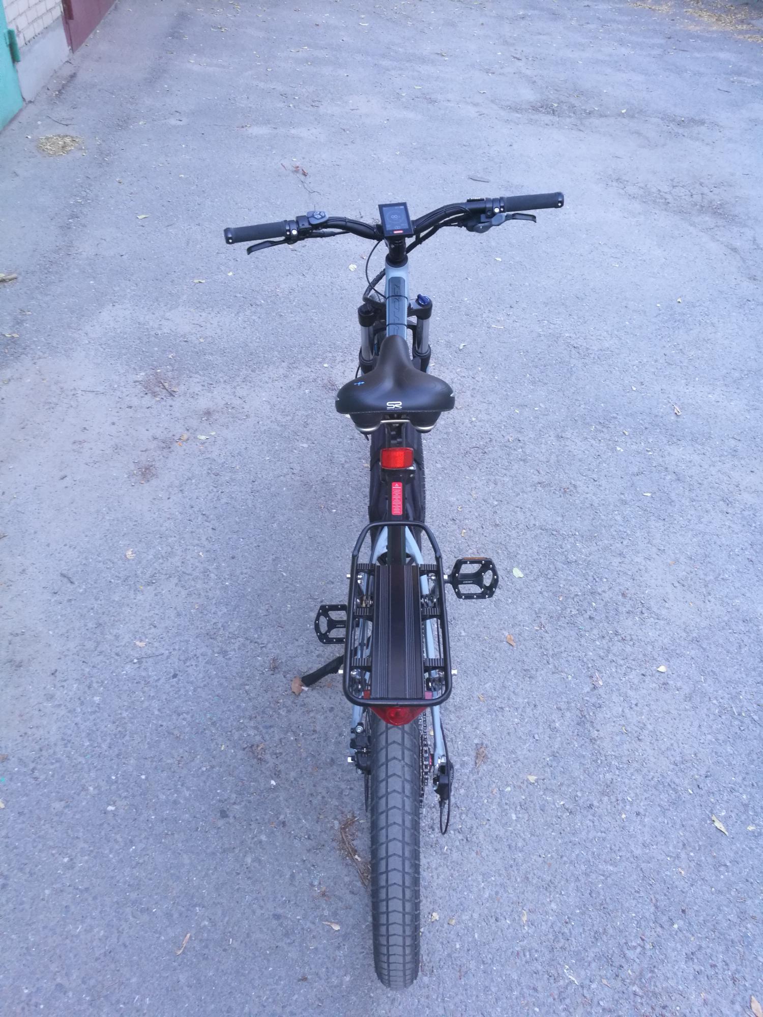

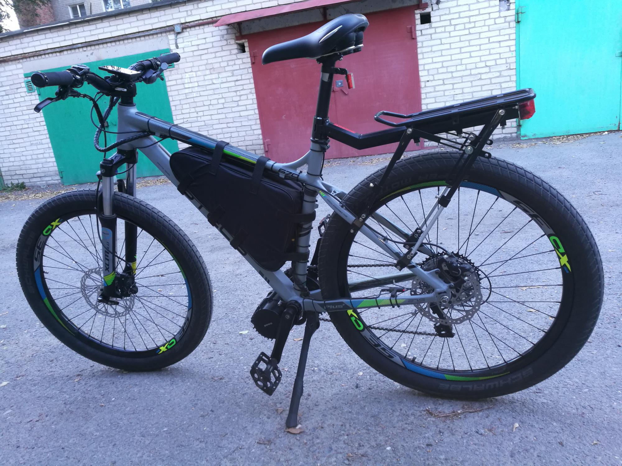

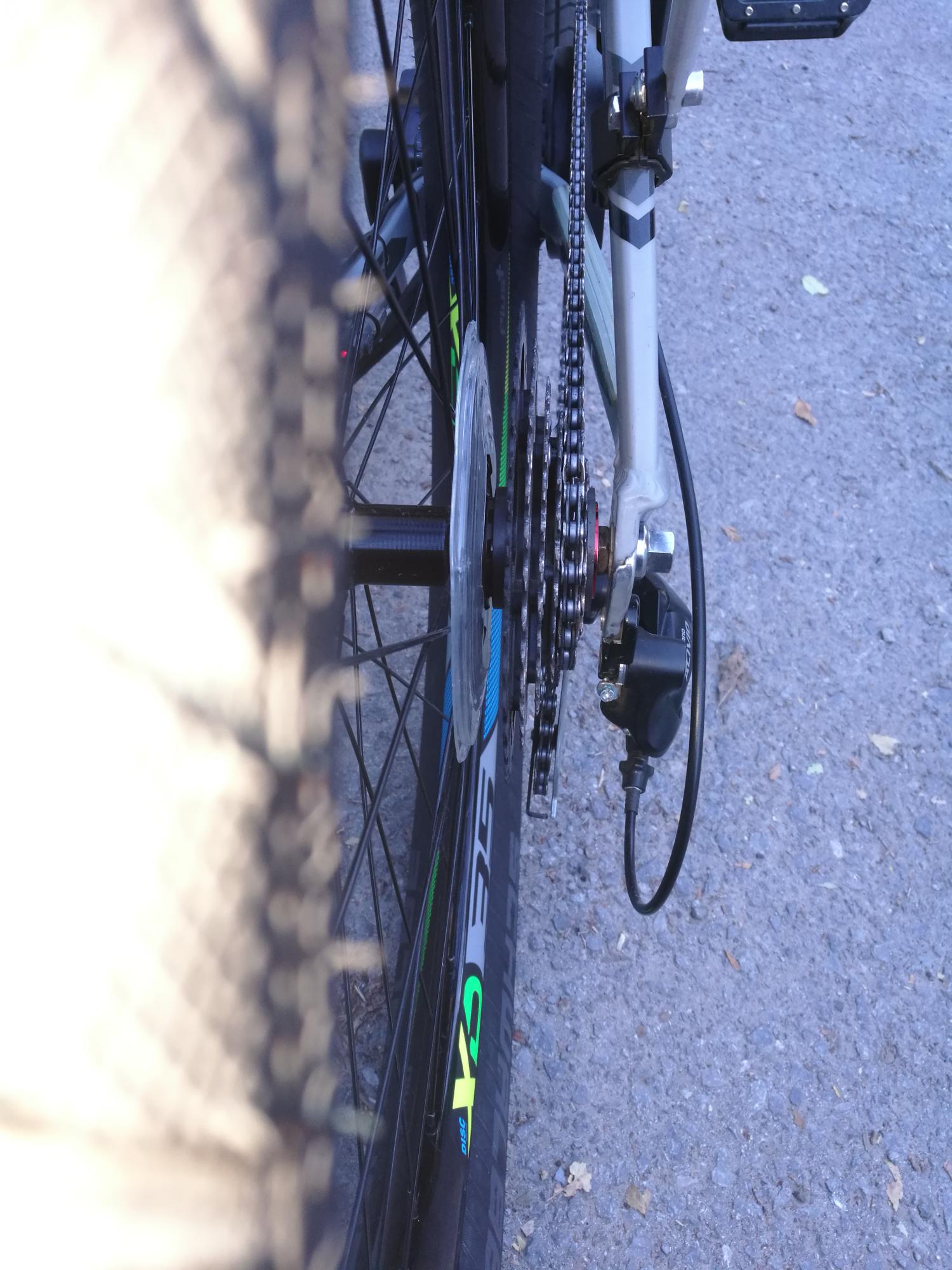

Мой первый и основной конек-горбунок  ;-)
Сделан на базе полуфэта Stels 670D c 20-й рамой.
Запас хода около 100 км при 30-35 км/ч по равнинному рельефу, максималка подо мною 55 на свежей батарейке.
Задняя кассета 6 ск. 16-42
vovik2
[user]Андрей3[/user]
Вопрос по багажнику:он с подкосами шёл или без?Интересуют сами подкосы(доп.крепления)..........
cvanya
Крутой багажник, спросил бы где такой купить, но у меня подвес.

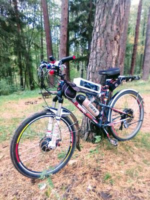

#8828

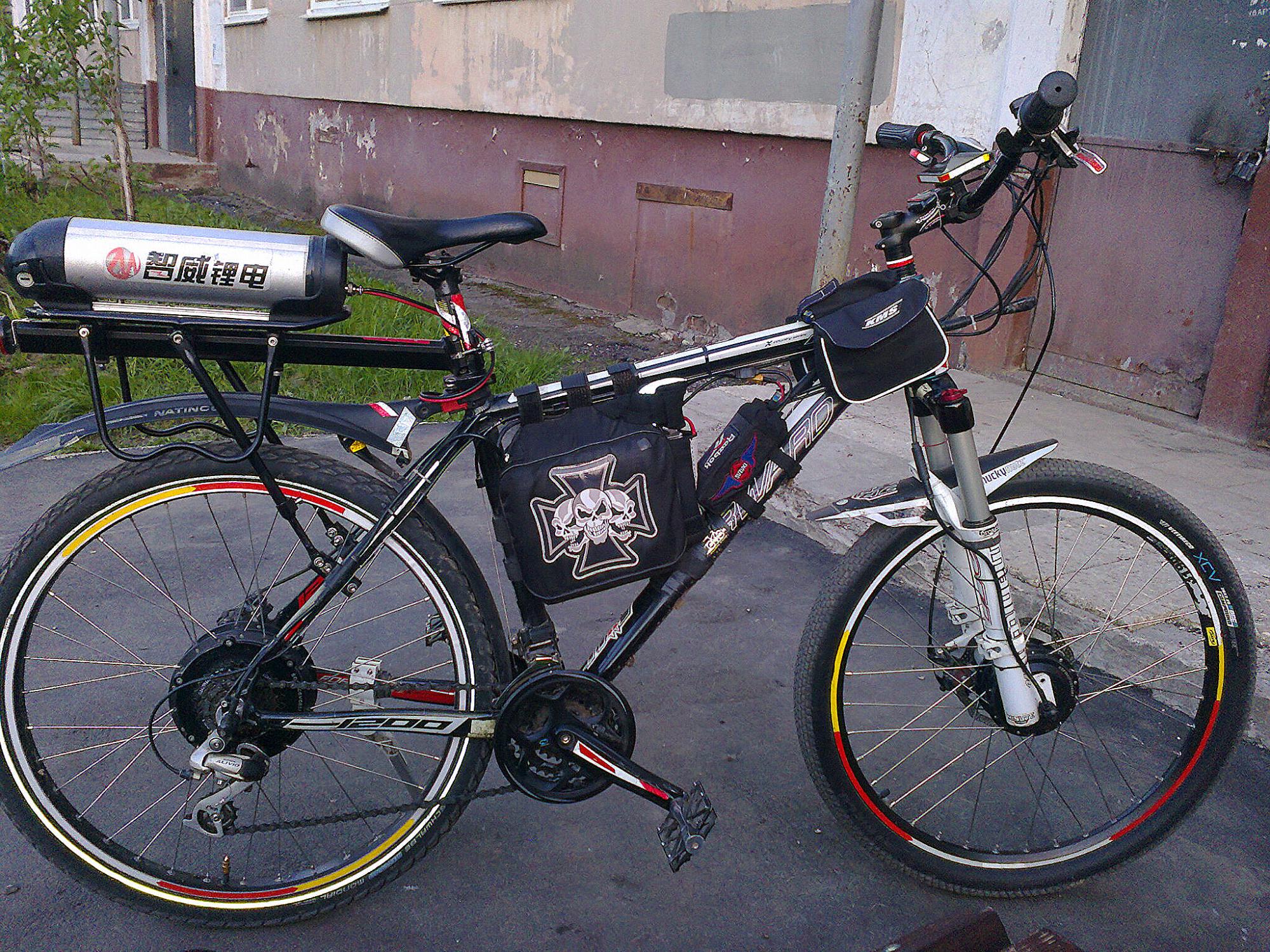

Даже не знаю, что и сказать, так как хвастаться особо нечем, но, блин, какая зарплата, такой и вел!😉

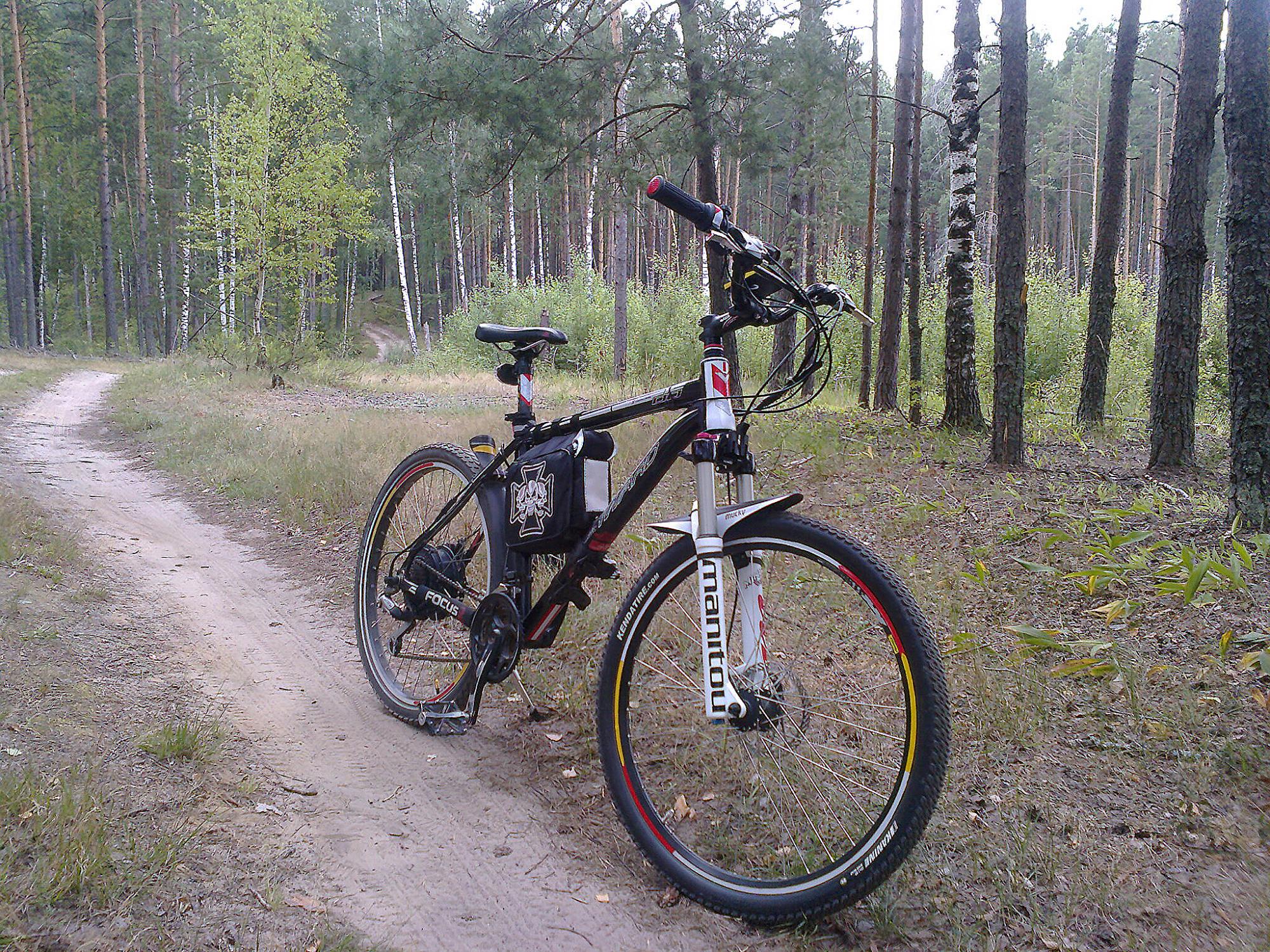

На электровелосипеде юзаю с 2015года, причём круглый год.

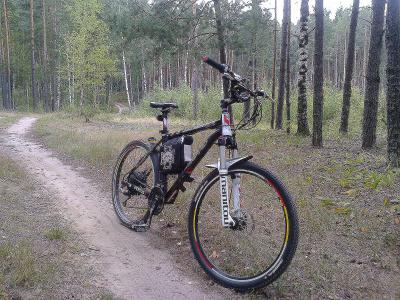

Сначала был 350вватник:

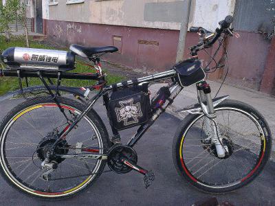

Затем, набравшись опыта и поняв что по чём, поставил 500вватник вкупе с лифером:

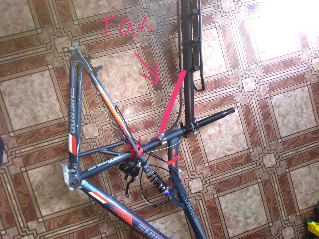

Затем решил сделать двуконфиг, так как полгода юзаю по Марийской тайге, где полно песка, да и зимой полноприводник очень даже нужен! Пришёл год назад на этот форум на ветку 2+2 и с января этого года у меня полноприводный вел:

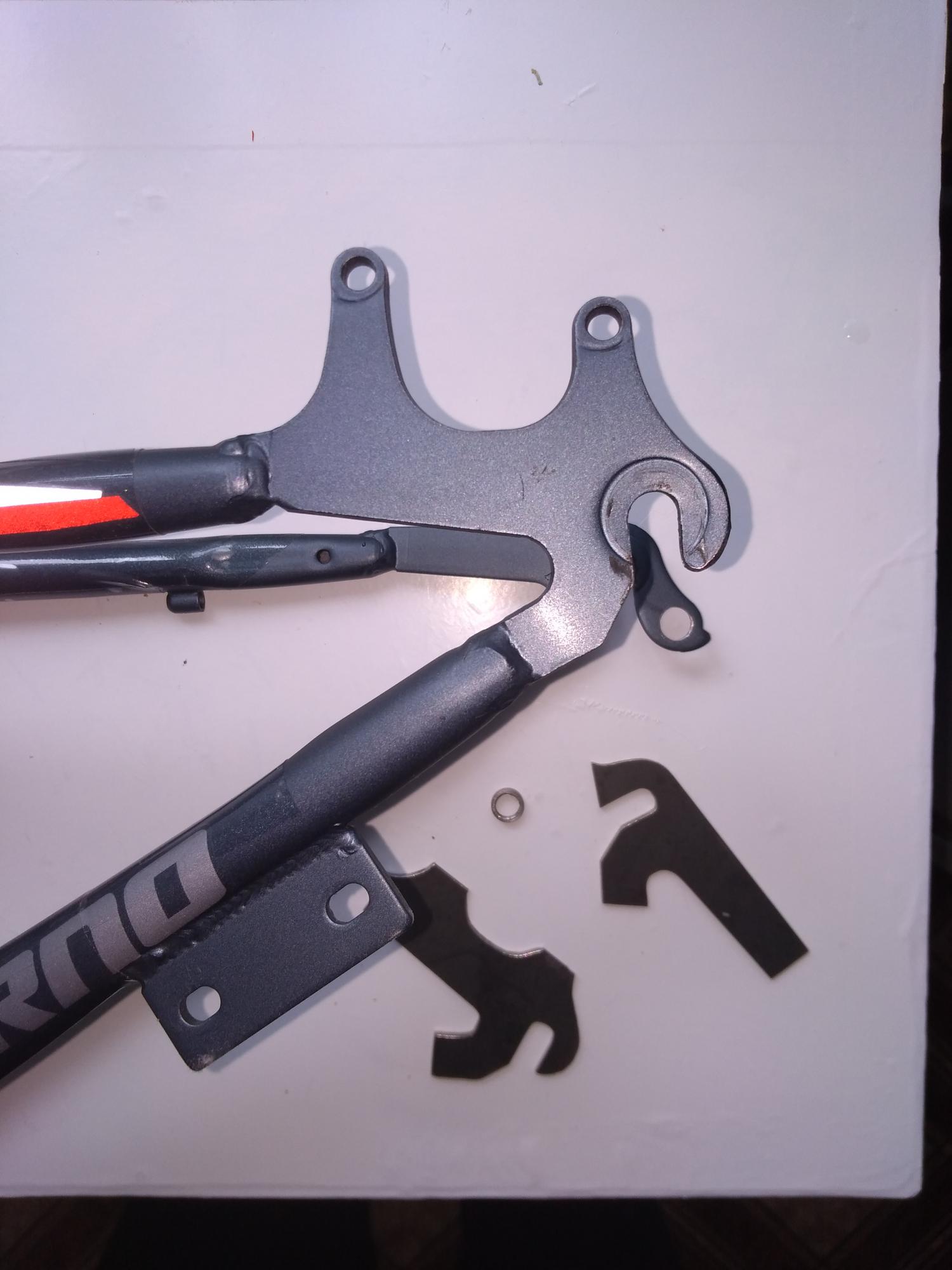

Но так как на 50% я предпочитаю пропадать в лесах и вообще люблю пересеченку, где трясёт не по детски, да и на скоростях более 50км/ч можно запросто вылететь из седла, попав в яму , то в августе купил вел из-за вот этой двуподвесной ашановской рамы (но сталь - наше всё!):Сразу усилил дропауты:
И вот теперь у меня получился полноприводник-двуподвес (350+500вватники), два АКБ на 48в 12а/ч (в сумме 24А/ч, лифер и литий; через 2 месяца литий пройдет на замену), 2 контроллера 48в 20а, скорость 55-60км/ч, езда везде и всюду - нет дорог, а есть только направление!😁 Тяга, естественно, выше всяких похвал!
В дальнейшем мелькают всякие мысли...., но пока оченно доволен!!!😎

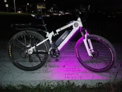

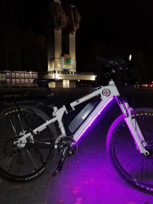

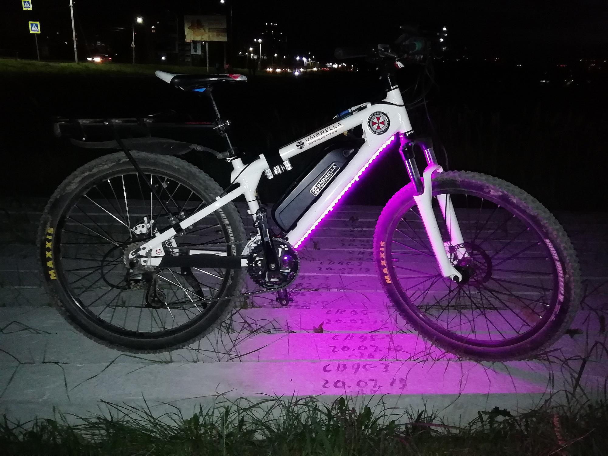

После замены контроллера на внешний эстетика немного нарушилась, надо придумать красивое крепление для него, а не хомуты и изоленту=) Решил немного покатать по ночному городу с приделанной RGB светодиодной лентой + контроллер режимов, питается от двух 18650 через повышающий преобразователь. Потом этот колхоз придется снять:)

https://ru.aliexpress.com/item/32908140013.html?spm=a2g0s.9042311.0.0.274233ed1Zga93
По этой ссылке можно посмотреть комплектацию этого багажника.
К багажнику доделывал задние вертикальные стойки. Вместо штатных "кривых" из стали, которые крепятся к оси заднего колеса, выточил "прямые" дюралевые, которые крепятся на стяжные хомуты. Использовал два дополнительных хомута от другого багажника которому они не понадобились. Ну еще демонтировал родной крючок для заднего катафота и изготовил из алюминиевого уголка крепление под задний фонарь.
Продавца не рекомендую. Покупал у них четыре багажника двумя заказами. Первые два вот такие https://ru.aliexpress.com/item/32916755763.html?spm=a2g0s.9042311.0.0.274233ed1Zga93
Пакуют товар плохо, приходит покоцаный. Один из багажников, как на фотках, кроме транспортировочных дефектов имел еще и криво сваренную центральную трубу, в итоге площадка при обычной установке имела видимый завал на левую сторону если смотреть сзади. Ровно установить ее таки удалось, но пришлось мудрить.

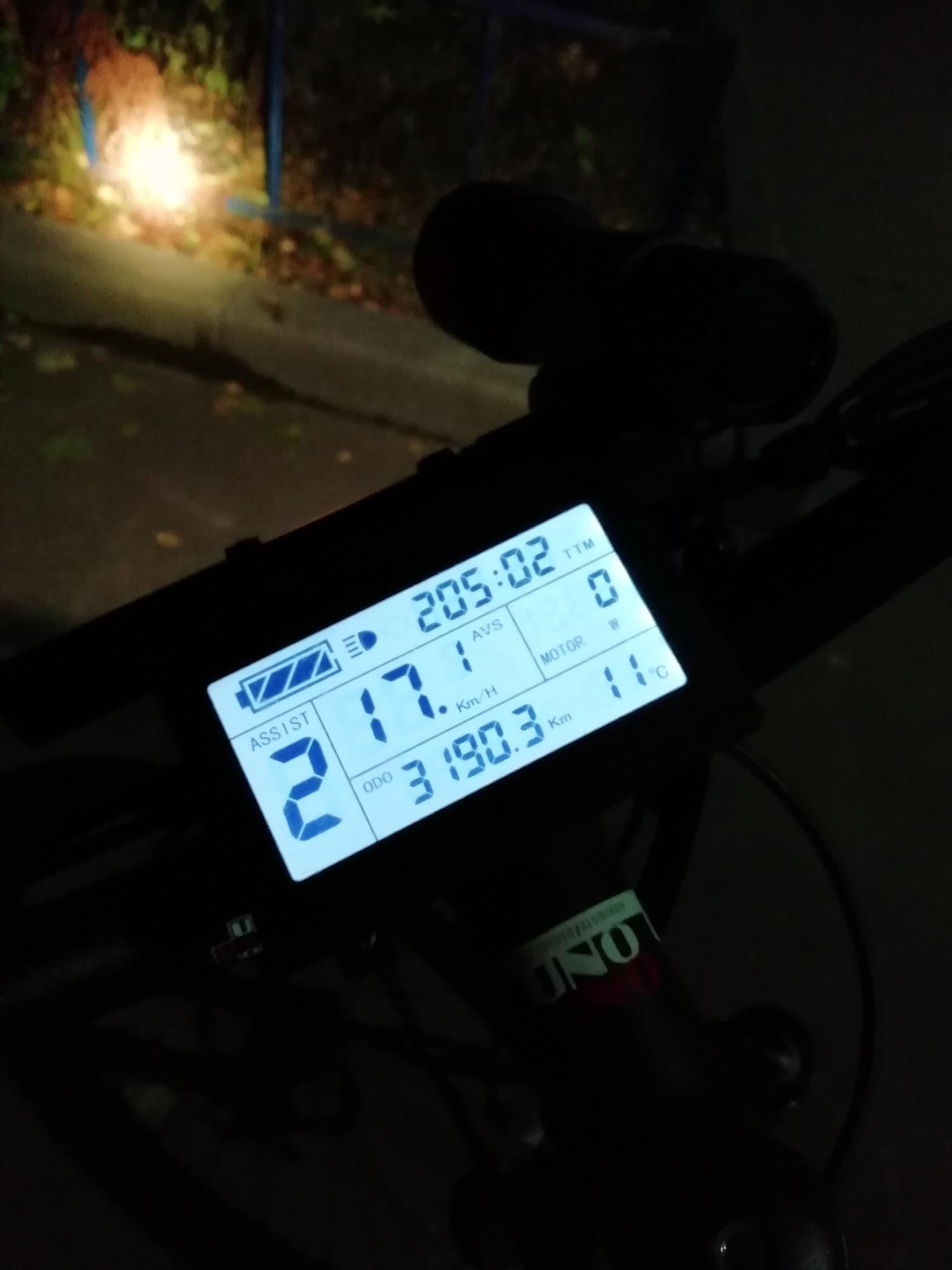

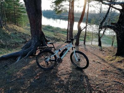

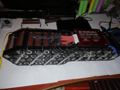

Электровелосезон завершен, в этом году откатано более 1700 км, а за 2 года на этом байке всего 3190 км. Испытания электрокомплекта считаю успешными, особенно радует аккумуляторная батарея собственной сборки;)

Рама Atom DX то ли 2002 то ли 2004 года, нынче редкость. Чертовски удобно не слезать с него полностью, можно стоять на ногах и хозяйству рама почти не мешает  ;-D Из минусов - более емкий корпус с акб не влезет, либо влезет, но не будет быстросъемным. Батареи у меня сейчас 2 - на 7800 и 12000 mAh, если брать обе - хватает на 70+ км без помощи педалей.

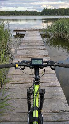

Мотор mxus 15r, 350вт, но по факту 800вт через кт-шный контроллер, батарея 10s7p из акумов eaiep с алишки, максимум 70 км проезжал на одном заряде, но очень уж экономно, с комфортом 50-60 получается. Никакие ассистенты не подключал, только ручка газа и все)
