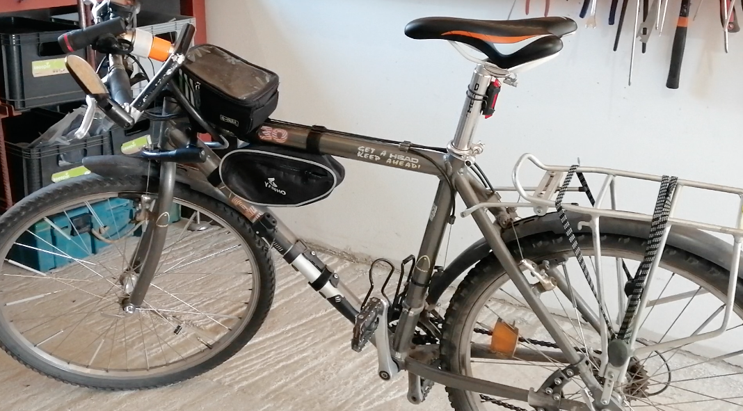

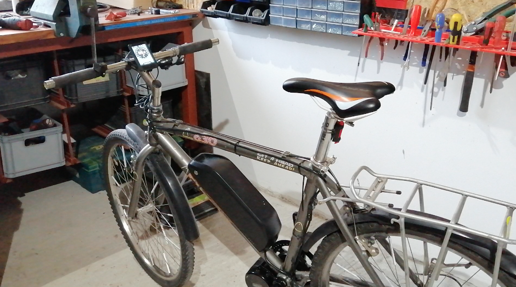

Мотор- дд 1500-3000W.
Контроллер (Ядреный 6 фет).
Батарея- 60v25,5ah (Li-ion).
Колеса  24-3,0.
Цепь усиленная (Izumi).
Тяга зверская, скорость почти 50 км/ч.
Вес - 39,7кг.

[user]igor.k.i[/user], А как заднюю звезду считали,не проще ли было продублировать по зубам,ту что на моторе?
igor.k.i
#9003
Зачем дублировать звёзды!? (Так не было задумано). На моторе 16т на колесе 32т.
Мотор скоростной. Тяга ого-го! Гири в колесе нет. Вел едет комфортно и мягко.
ах какой красивый и замечательно велосипед... А такая рама есть на рынке?
А у меня мотор колесо на переднем что конечно специфические навыки нужны и одно достоинство на торможение эффективным только ваше же конструкция идеальна!

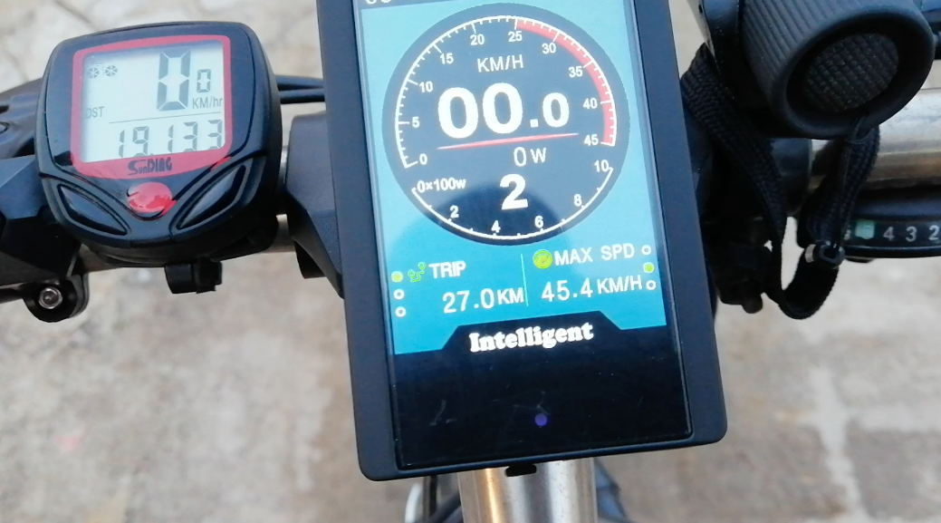

Мой первенец.
Из минусов- трясет. Раньше не замечал, сейчас хочу амортизаторы.
Из плюсов: да мне пофиг на минусы я пру 45км! :) офигенное ощущение, до сих пор жопа замерзшая, но гонять было кайфово. А и да, мне 46 ;-)
На рынке не купишь её.
Рама Panasonic  бывший вел с корзинками.
Рама переделана и покрашена.
супер. Вот на таких бы людях наша промышленность и держалась если бы не воры в законе которые в кремле и около него.
