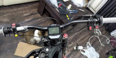

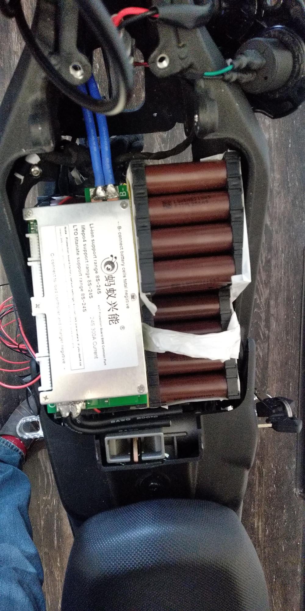

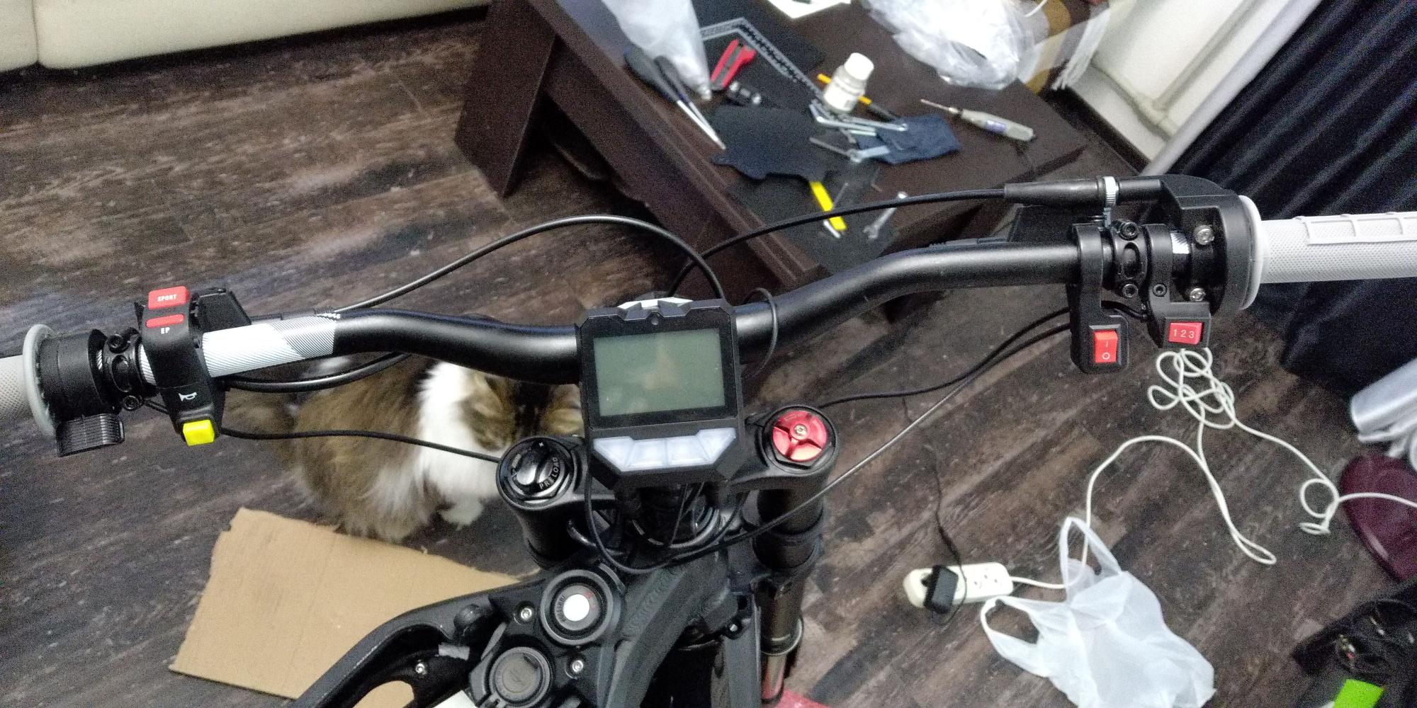

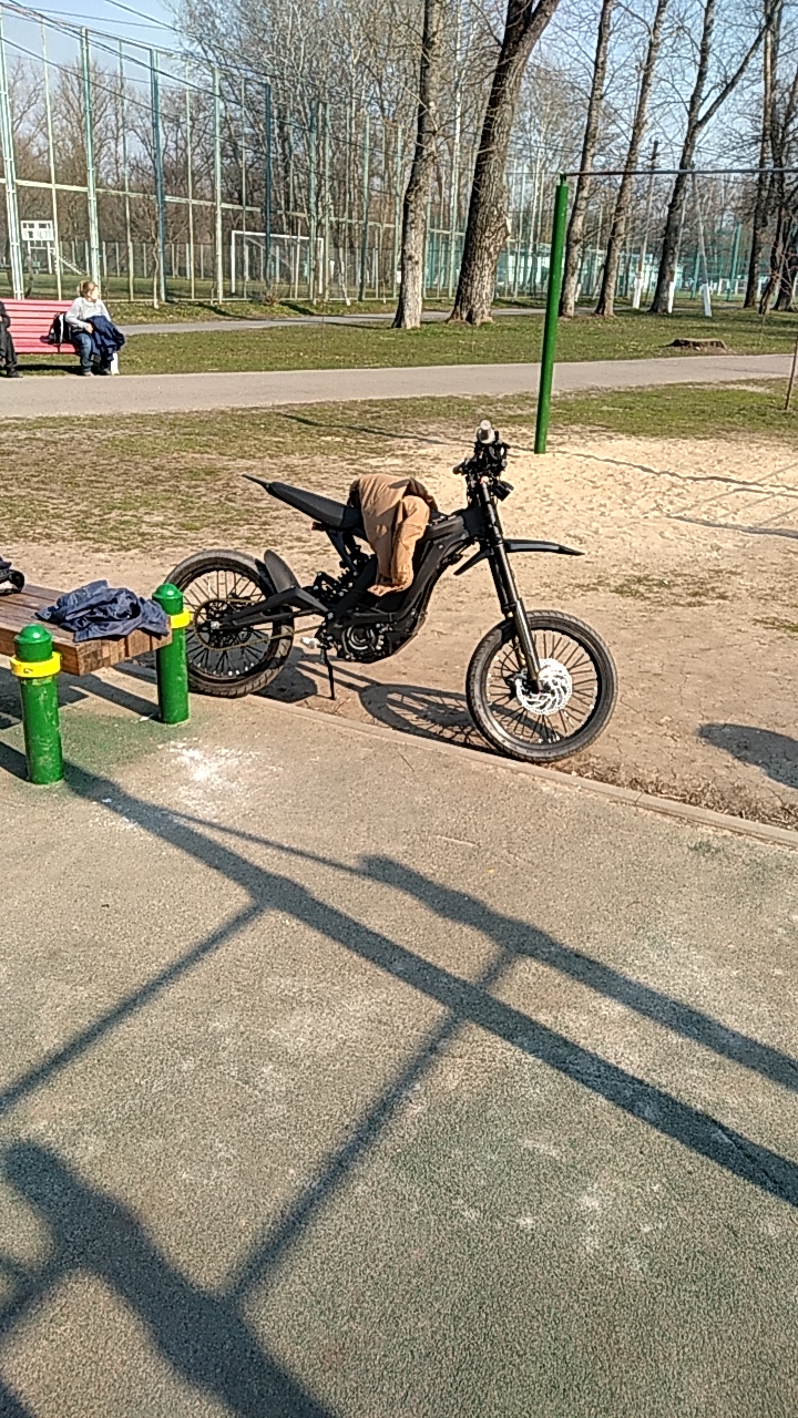

Sur-ron black edition 16 кВт
Контроллер ядрёный 24 Фет
АКБ 21s 36Ah (lg hg2)
Максимальная скорость на 58 звезде и 17 колесах 95 кмвч. Козлит на 50 кмвч )))

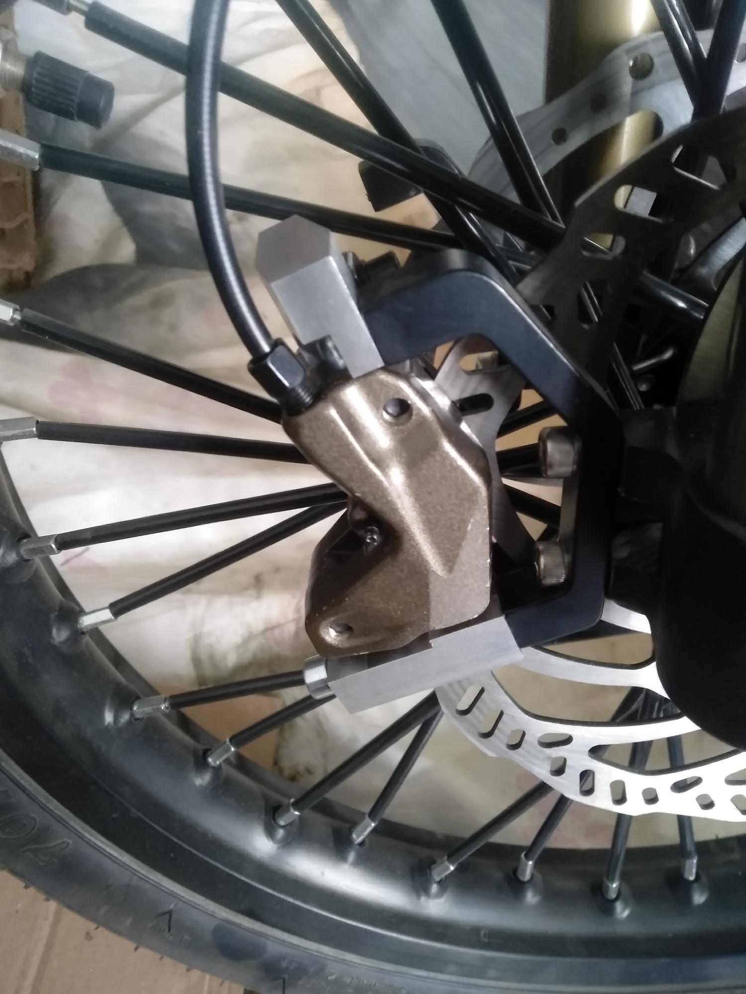

С переди стоят два диска и два калипера через тройник.

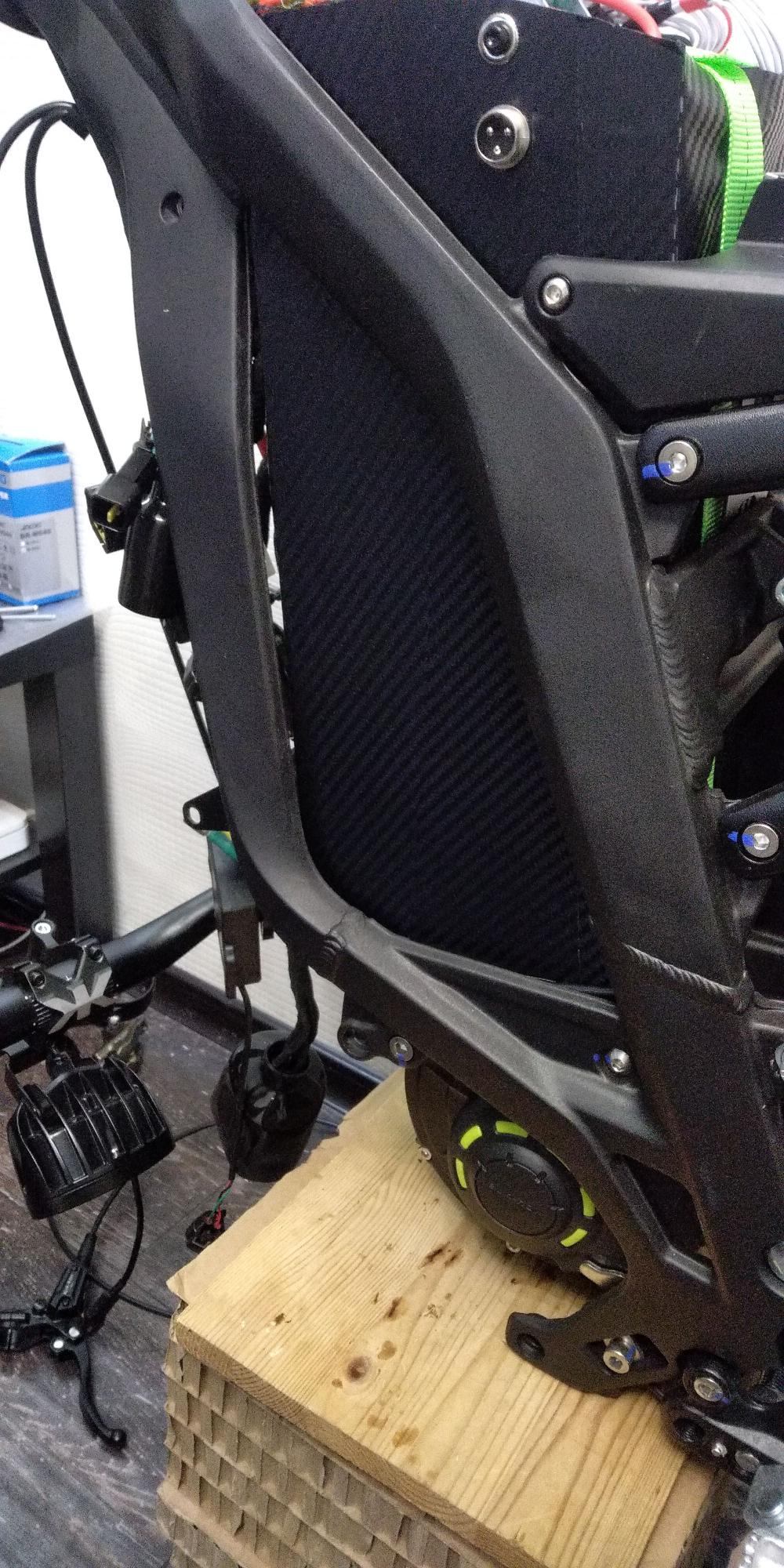

но что-то велосипеда и даже мопеда я   в нем не заметил  :pardon: как и сложно в найти в этой изящной раме  батарейку на 2.7кВтч  :bw:
Для 16 кВт мотора не маловато?

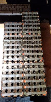

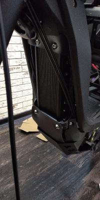

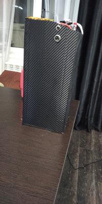

про велосипед и мопед не понял ?!) 16 кВт это пик кратковременный. Пока температура выше 50 градусов не поднималась ...К сожалению места особо нет , и так что бы крышку не поднимать вместил почти 260 элементов 18650, вместо 170 ячеек что было в стоке ! Пришлось пожертвовать корпусом (стенки из 2 мм текстолита сделал )

А оригинальная батарея сдохла или не хватает?

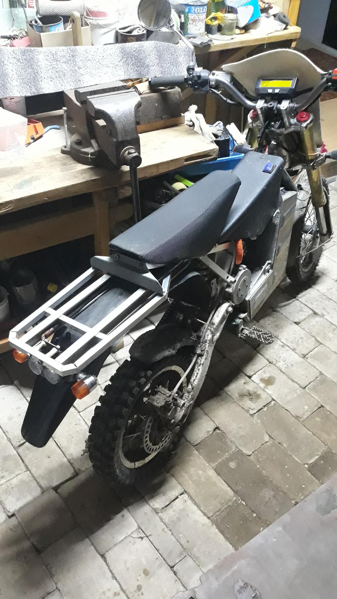

Тоже хочу написать, похвастаться о своём приобретении.
Wert-68

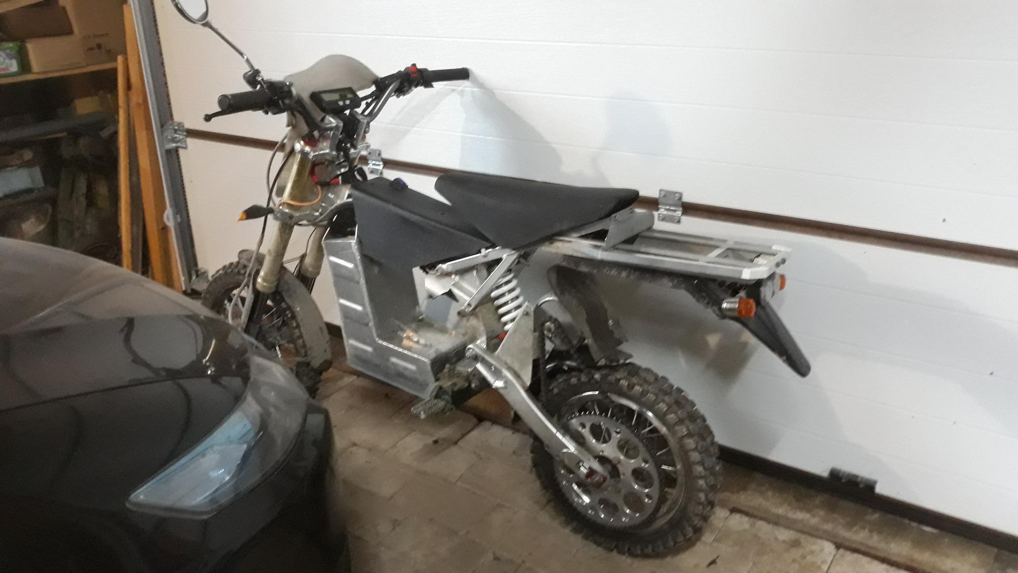

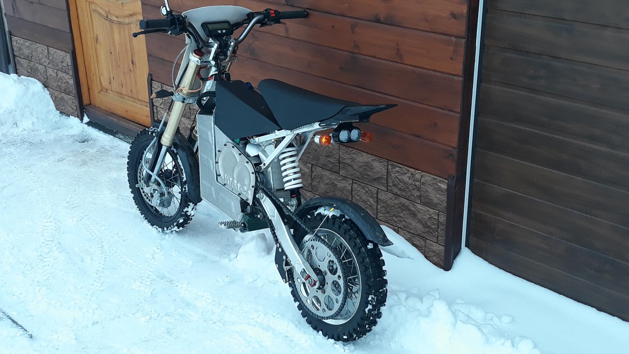

На нем за зиму перетрёс всю электрику, установил стопы и поворотники.
А сейчас за неделю карантина, перетрёсаю раму, ну по порядку,
  1- у меня закидывало на спину , чёя только не делал, с задней частью мотика, не помогало. Думаю надо багажник, заварганил, перенёс стопари.... вид стал презентабельнее, мне очень нравится.таперь выглядит так.

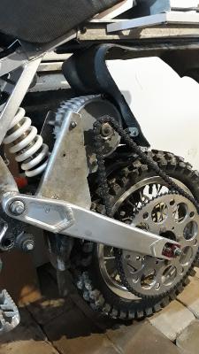

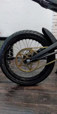

   2- ещё очень замучил шум цепи и связанных с ней устройств, (цепь трет вилку потом уходит на обгонную муфту, а потом на ролик и ловитель цепи) я стал задумываться как двигатель перенести на вилку? Делать новую, не вариант, тогда я подумал,прикинул и родился вот такой вариант -
Я был сильно удивлён когда прокатился : улучшился накат, а ведь до этого была обгонная муфта ; я первый раз услышал шелест шин, был в восторге!!!! ; появилась возможность подключить регенерацию и сделано ; уменьшилось потребление электроэнергии с 0.68 до 0.56 квт/км ; увеличилась максимальная скорость, не на много но всё же есть.
И за всё это не потрачено и рубля.

Цитата: Олег Седой от 03 Апр. 2020 в 07:29Я дико извиняюсь, но у меня вопрос: запчасти, небось, с оружейного завода?!!😎
Нет. Багажник из алюминиевого квадрата 15 - 15 см (с магазина 280р.) + Н профил из гаража.
drossel
Что то странное, обгонку ставят чтобы улучшить накат, а у Вас все наоборот.
Stasus
родная АКБ сделана совершенно под другую мощность , поэтому была продана сразу после покупки !

[user]Wert-68[/user], А что за аппарат? Заводской? Какой контроллер, мотор, батарея? Какие настройки контроллера? Расход приличный )
[user]Stasus[/user], Какие токи в ТЯКе выставлены? ТЯК долго ждал? Я вот с того года жду)
Stasus
4 месяца, 200А батареного, 500А фазного

А делал бы не на квадратных холдерах, а на сотовых - вместилось бы больше банок.
