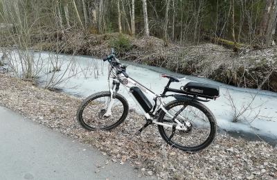

Поставил в параллель второй аккумулятор, теперь пробег до 70 км без помощи педальками:)

Цитата: NEOART от 30 Март 2020 в 09:20Поставил в параллель второй аккумулятор, теперь пробег до 70 км без помощи педальками:)
А управляемость от гантельки на консольнике не сильно пострадала ?  А пробовал ставить на хардтейл и на складной двухподвес  -отказался от обоих вариантов. На складнике вообще убиться можно ( при поворотах) с такой развесовкой.
NEOART
Никаких проблем не выявлено, вес акб на багажнике - 2.5 кг, на раме - 3.2.

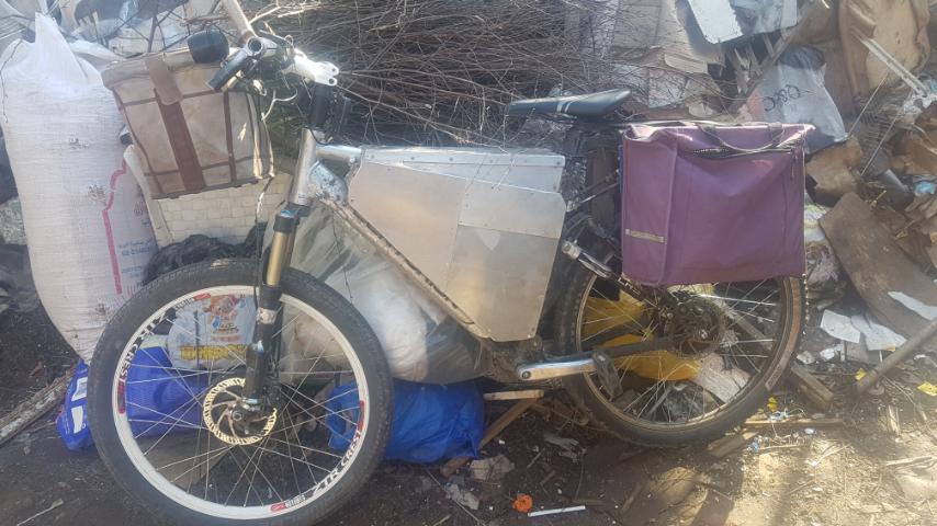

Ну чего уж там, похвастаюсь и я) Сегодня ещё закончил установку термодатчиков, ваттметра, кнопки круиза и концевика на гидравлику.

[user]e-scooter[/user], не знаю как у вас, но на том веле, что на фото я катал и ещё пасажира возил регулярно, в передню корзину мог закинуть пилу (тоже на батарейках). Одна такая же рама треснула и теперь она осталась только на видео (да, продолжаю хвастаться, только же тем, что было), поэтому для покатушек вдвоем на скорости теперь используется стальная рама и прямоприводный мотор
https://www.youtube.com/watch?v=0DwNi73gejw
