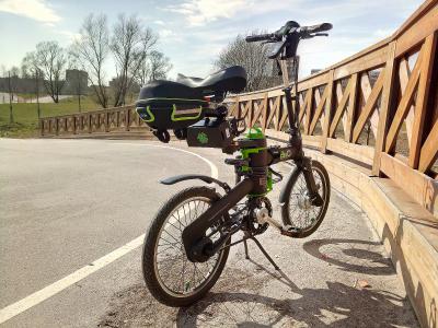

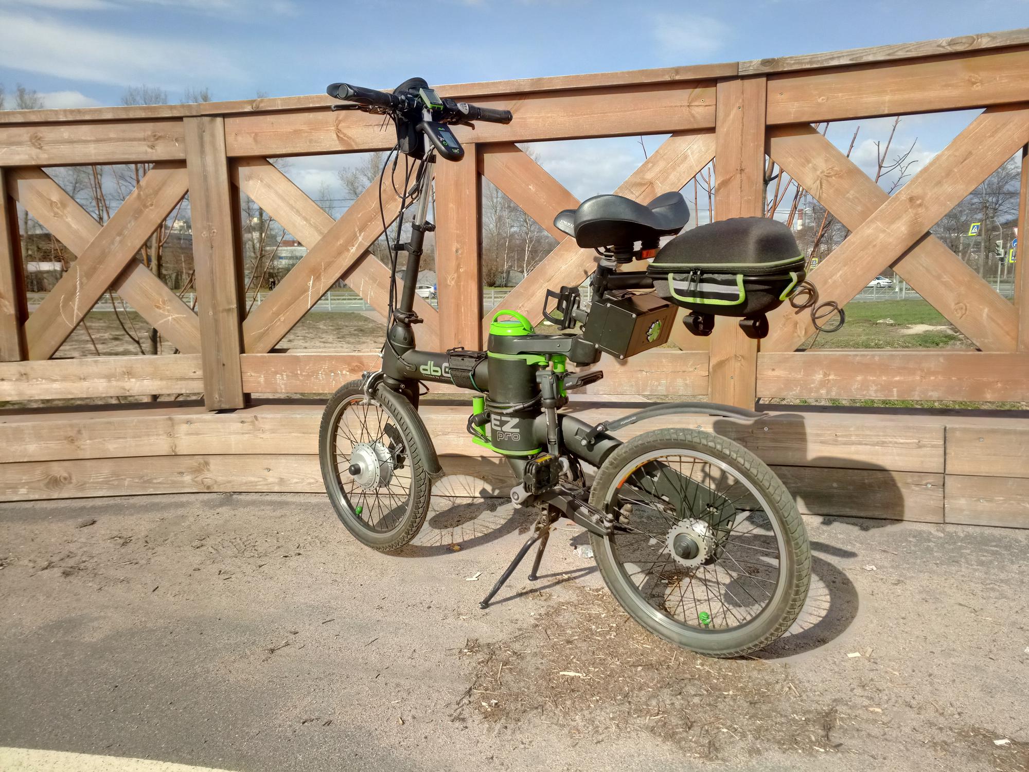

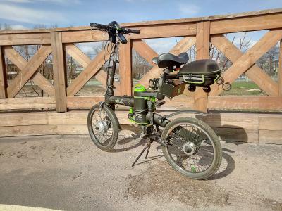

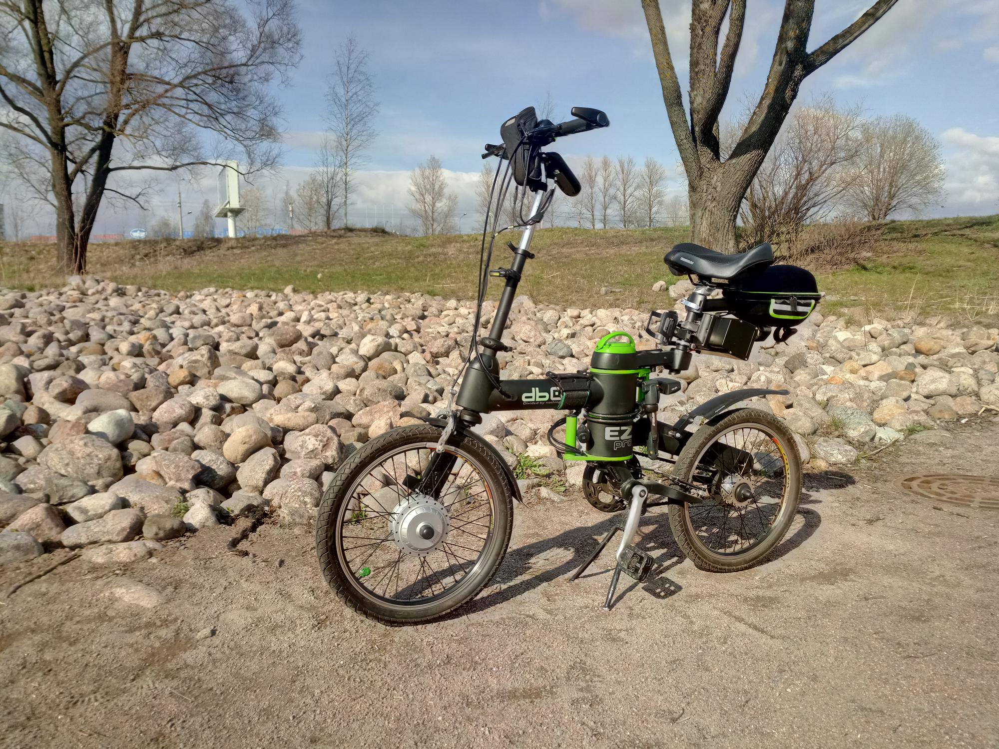

Guto
Выехал, наконец на тест.
За время сидения дома, оснастил велик небольшим количеством, как нужных, так и не очень, ништяков.
1. Дополнительный аккумулятор 13 Ач. Теперь общая энерговооружённость - 23 Ач или около 830 Вт. Полагаю, что этого хватит примерно на 100-115 км пути со скоростью 23-25 км/ч.
Аккумулятор съёмный, подключён параллельно и может быть снят/установлен по необходимости.
2. Так-как разбитый дисплей пока отремонтировать (заменить) не удалось, поставил спидометр.
3. Добавил заднее крыло. Пришлось засверлиться в раму, нарезать резьбу и поставить кронштейн.
4.  Свет, конечно. Головной и задний. Задний с поворотниками и беспроводной. Такой уж нашёлся в хозяйстве. Покупать специально не хотелось.
5. Бумбокс. Люблю я слушать музыку в поездке и на дороге с музыкой заметнее.
6. Сигнал, он же сигналка. Звук противный, но мне нравится больше, чем звонок. Увы, ничего достойней в ЗИПе не нашлось.
7. Седло. Поскольку велосипед для неспешных поездок, решил попробовать "диван". Он очень широкий и мягкий.
В целом, велик нравится. Посадка удобная, моторчик - помогает, едет тихо. Свои 22-25 км/ч отрабатывает.
Не всегда включается, такое ощущение, высокая передача в планетарке. Завтра поеду разбираться.
Стоит ли он тех денег, которые я за него отдал? Да, безусловно.
