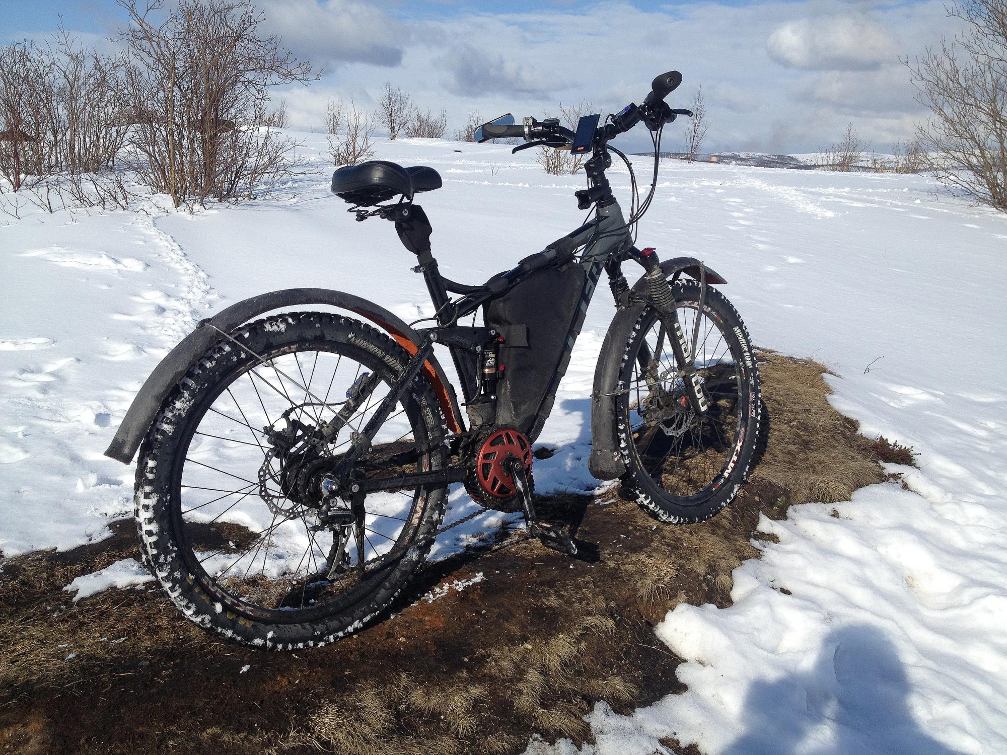

Samsung ICR18650-30B, 21S15P.MXUS 1500. E-KROSS. INFENION 12F. + QSv3 3000. + Ядреный котроллер. + YuyangKing 7280 + NMC LG 16s1p 40ah
Агапит

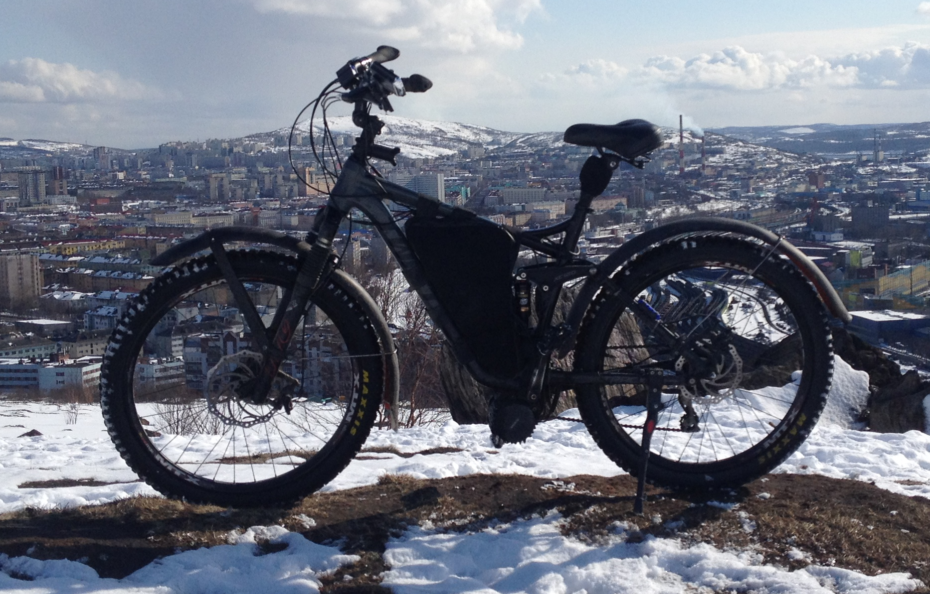

Sergey200682
Цитата: Artxaoc от 28 Апр. 2020 в 02:45
а куда желтенький делся?=)
Пришлось продать :sorry:
А за вливаемые 30 ампер приму к сведению! Пока только считанные разы выезжал, еще обкатываю)

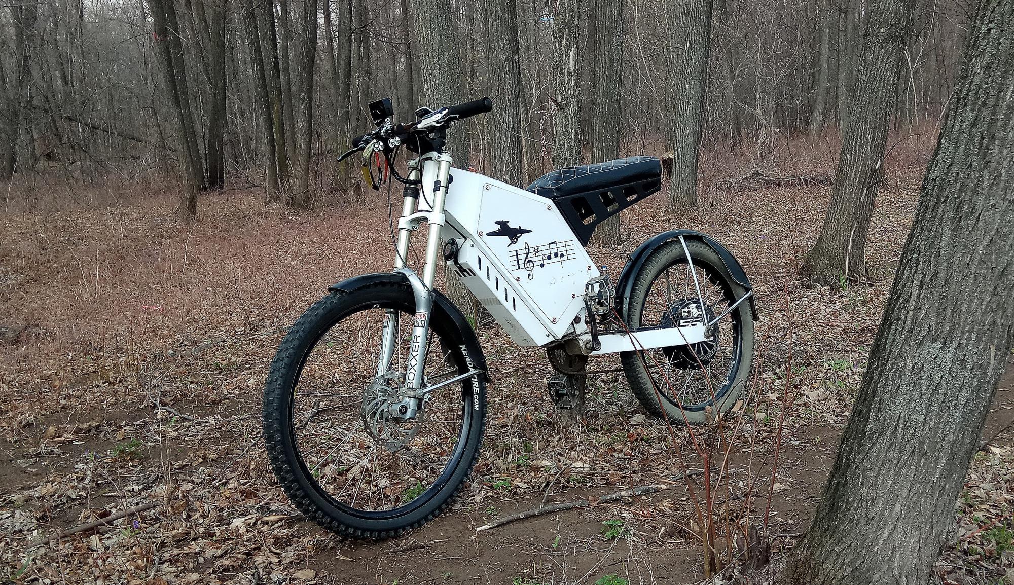

Dvish
#9120
14s8p,20 ah/BBSHD.С кассетой ехал 60 км/ч,планетарка (23T) пока выдает ~50.Катнул на 18T-едет 55,но динамика разгона на первых передачах ощутимо снизилась.Перед 42Т.Вес 30кг

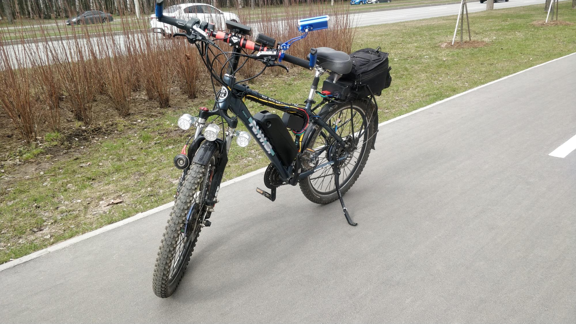

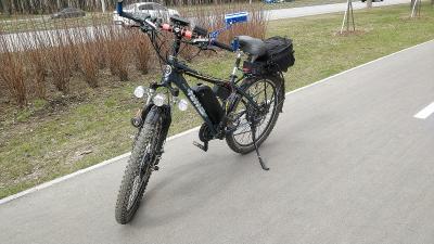

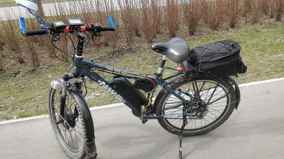

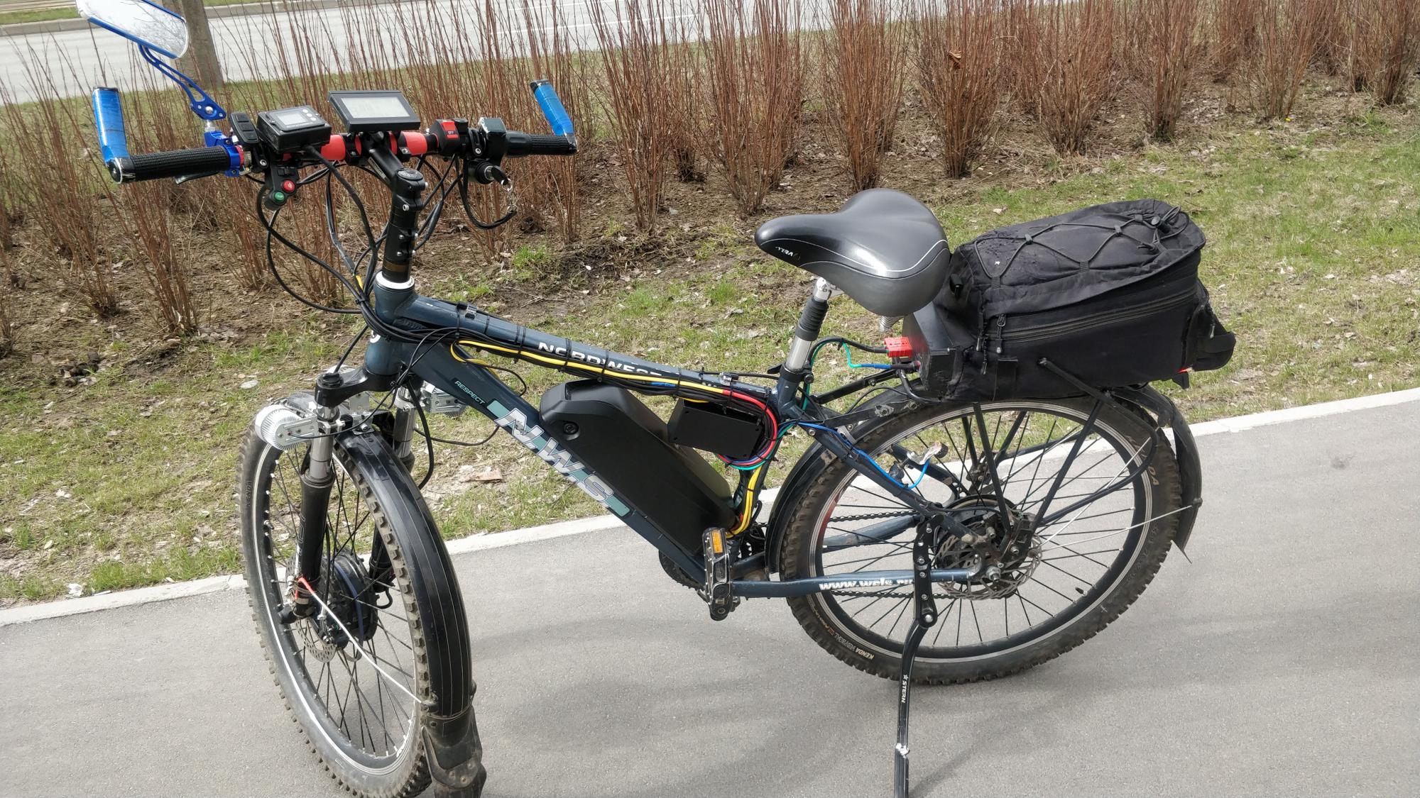

Urik2222
#9123
Мой электровелосипед 2 мотора 350ватт, контроллер серии КТ. Аккумулятор LiFеPO4 48 вольт. Сделал резервное питание на задний подфарник и переднюю фару на случай если основной аккумулятор отключится, попадал в такую ситуацию, добирался на педалях в полной темноте.
SHURENS2
Цитата: Urik2222 от 04 Май 2020 в 10:50
Ну что ж, весьма приличная машинка, сделана с умом и сердцем.  Толстенькие колёса говорят о позывах автора заехать в лес. Но движки полной свободы не дадут . Единственный совет - провода от фар прицепите к вилке, целее будут .
Олег Седой
#9125
Мой электровелосипед 2 мотора 350ватт, контроллер серии КТ. Аккумулятор LiFPO4 48 вольт.
Плюсанул по репутации, так как у самого двуконфиг😎, но, блин, цеплять к ногам вилки (пусть и ашановской!) фары на хомутах - это полный пипец! Если честно, то первый раз такой изврат вижу!😀
