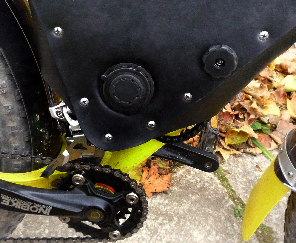

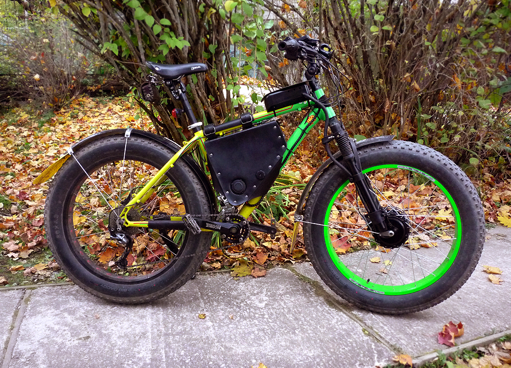

Мой Инобайк спустя 2 месяца после прививки бешенства.
Stanislavchik
[user]Север[/user], Из какого материала короб и пластина сверху?

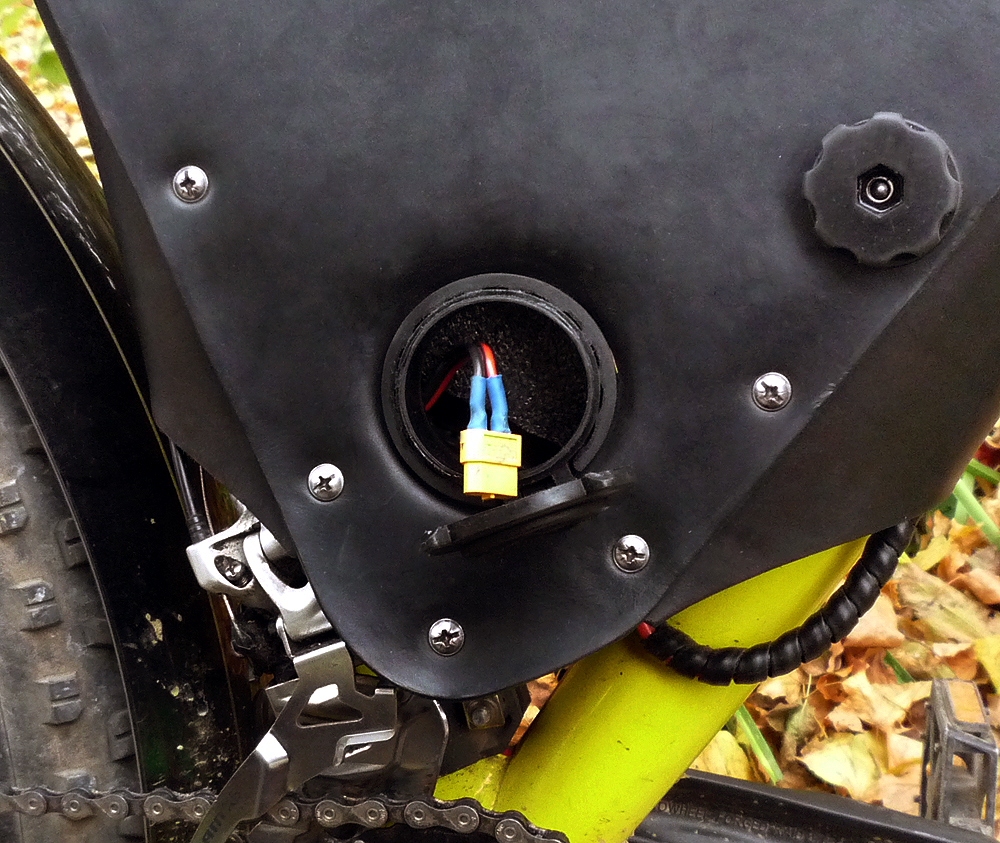

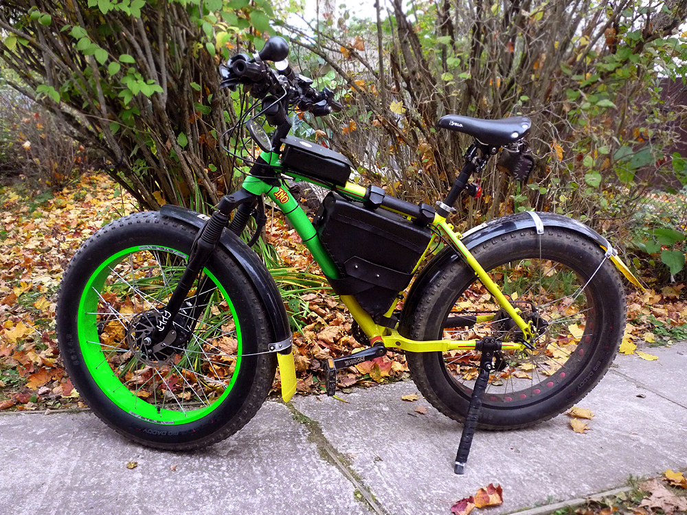

Цитата: Stanislavchik от 07 Окт. 2020 в 10:51Из какого материала короб и пластина сверху?
Пластина если на коробке контроллера, то это какой-то вязкий пластик неведомой мне марки, судя по всему ударопрочный, т. к. вырезано из кожуха не то садового измельчителя, не то косилки-каталки. Не полиэтилен 146%, что-то поинтереснее. Короб из кожи-чепрака, усиленный нержой и люминем, герметизированный, покраска-пропитка и все это вот. Лючок для зарядки из крышки (флипера) оптического прицела. Про кожу и нюансы изготовления из нее конкретно кофра для АКБ я тут тему открывал не столь давно, но видимо материал не популярен и мало кого это интересует.

Цитата: Stanislavchik от 07 Окт. 2020 в 12:31Кожа, это про old skool и круйзеры всё-таки
Тут все от стиля зависит, одно дело все эти финтифлюшечки-заклепочки-тиснение и пр., ну и геометрия особая, у меня - чисто функционал. если не присматриваться, не сразу и ясно, что кожа. Просто это довольно легкий, очень прочный и удобный в работе материал для кофра, а после правильной обработки и не гигроскопичный. Там все прошито, по углам П-образные распорки из нержи на болтиках, усиление алюминиевой полосой внизу, швы проклеены битумным скотчем с феном.

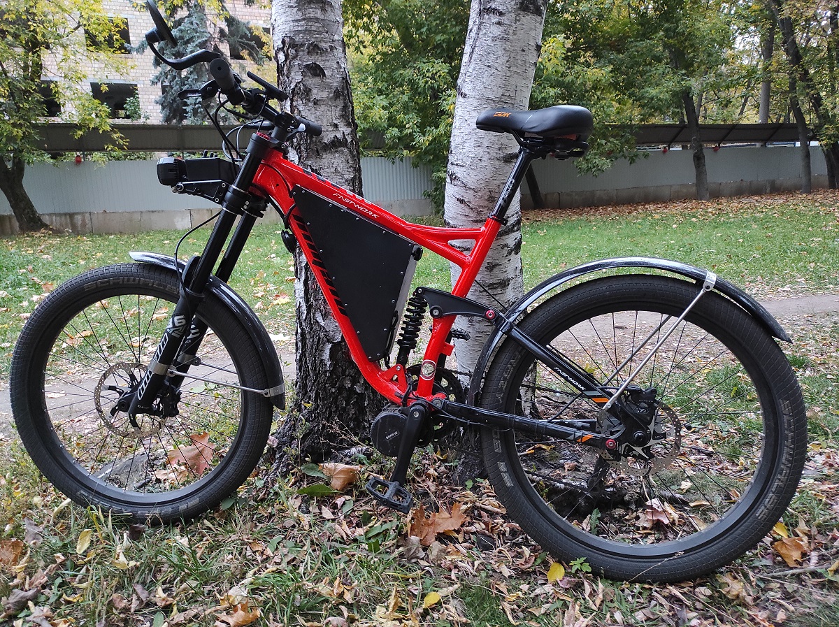

мой маленький коммутер
BBS02  14s6p 24 А.ч.  21700 Lii-40 Ant BMS 100a

Когда смотрю на МД, всегда за них стремно, кажется чуть что, и долбанешь его - о трубу какую при переноске или т. п...

а я смотрю, как момент от мотора будет подвеску выворачивать  :-(

Велосипед коллеги Дио, кстати, очень гармонично смотрится. Ничего лишнего.

[user]Дио[/user], Отлично выглядит  :wow: Как вилочка работает? Вес байка?

Вилка не идеал, но за 13т. рэ отрабатывает  на все 100%, точность траверс желает лучшего.
для городского пользования хватает полностью есть настройки сжатия и отбоя
общий вес получился 31.5 кг на китайском безмене
