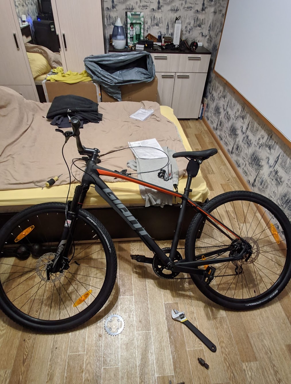

Пришел велик, смотрю я на верхние перья и у меня возникают сомнения по поводу установки сюда 1кв. Зря переживаю?
Bafang 750w bbs02, 48v 23.5Ah
Север
xParovozik
Цитата: Север от 23 Март 2021 в 22:57Рама люминь?
Рама выполнена из аллюминия 6061 с применением технологии ALUXX Aluminum Technology

Если честно, никогда не понимал тех, кто выбирает в качестве донора под электро изящные велосипедики, которые хороши как вещь в себе и с исходном виде прежде всего своей легкостью и ажурностью. А потом начинают думать и опасаться. Это же как раз то достоинство, которое тут же превращается в недостаток при попытке скрестить ежа с ужом. Ну ладно бы ассистент на 250-300 Вт. Но киловаттник... Какой смысл запрягать битюга и лань в одну упряжку, если вариантов более подходящих доноров - сотни.

[user]xParovozik[/user], Все норм. усилители дропаутов поставь только.

Отличная рама, не переживай! Катаюсь достаточно жёстко на МК 2квт постоянно, было 3квт, но грелся сильно, всё держит. Много отверстий под усилитель дропаута -это хорошо, ставь с двух сторон, отверстий для него полно  :wow:

Спонтанная покупка, я сейчас на нём покатался и мне реально жалко на него ставить мк, да и получится +- мой стелс. Так что выставил на авито, может кто купит, а если не купят, сам буду время от времени педали крутить)
