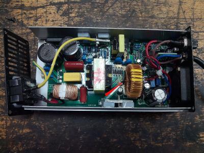

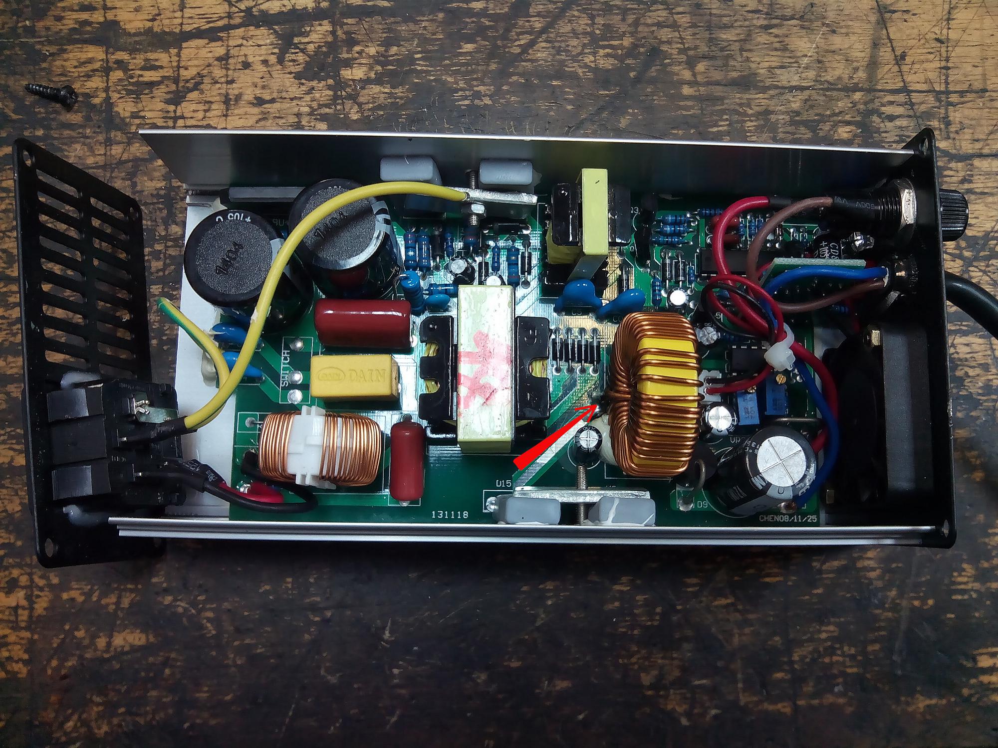

Elvin
Цитата: e4bike.ru от 07 Май 2015 в 08:47
[user]Elvin[/user], откройте, только ничего не закорачивайте там. :-)
С Вашего разрешения - открыл свой 4А зарядник ради спортивного интереса. Обнаружил непропаянный дроссель.  O_O С одной стороны пайка хорошая, а другой конец обмотки легко вынулся из платы...  :facepalm: Вынул, зачистил, залудил, впаял на место. Привет кетайцам.

Тоже такое было с блоком. Хорошо бы ещё этот дроссель проклеить густо с обоих сторон, хотя бы термоклеем и конденсаторы жирные. А то от вибраций при перевозке опять отлетит.
Elvin
Цитата: FobOrgan от 07 Май 2015 в 15:22
да он нормально залит клеем. просто забыли припаять конец... подумаешь...

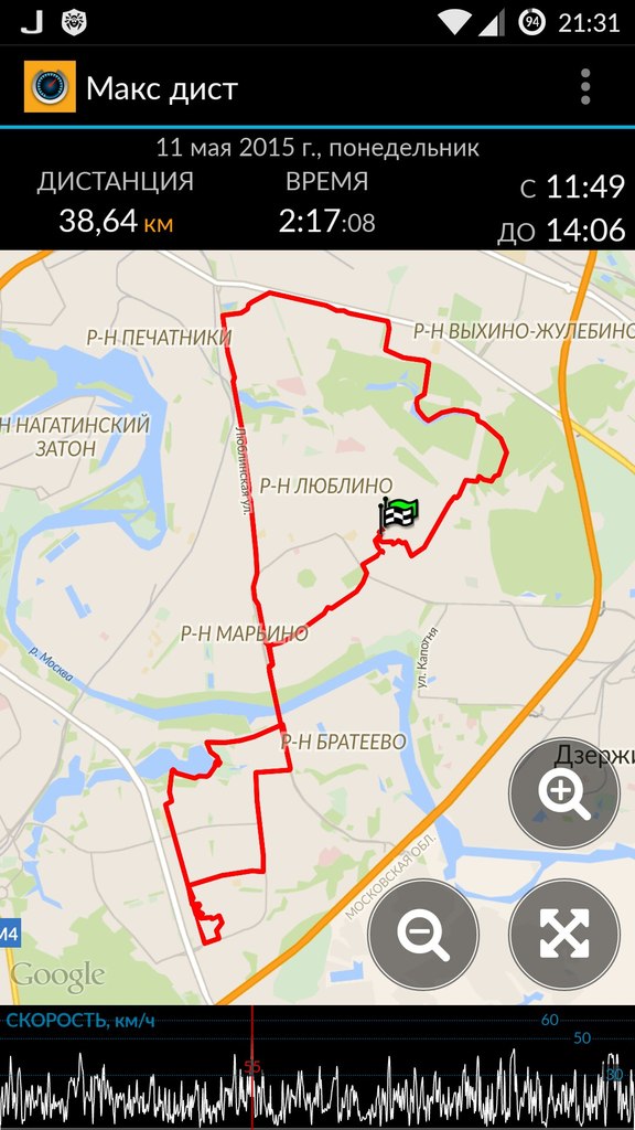

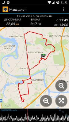

Mr_Hurma_xD
[user]e4bike.ru[/user], ребят, мне кажется вы забыли достать из моей батки ядерный реактор  :laugh: :laugh: :laugh:
Чтоб пяткой в пол 38 км и оставить где то 40% батки....
Там внутри явно не литий, а что то радиоактивное  :-D
