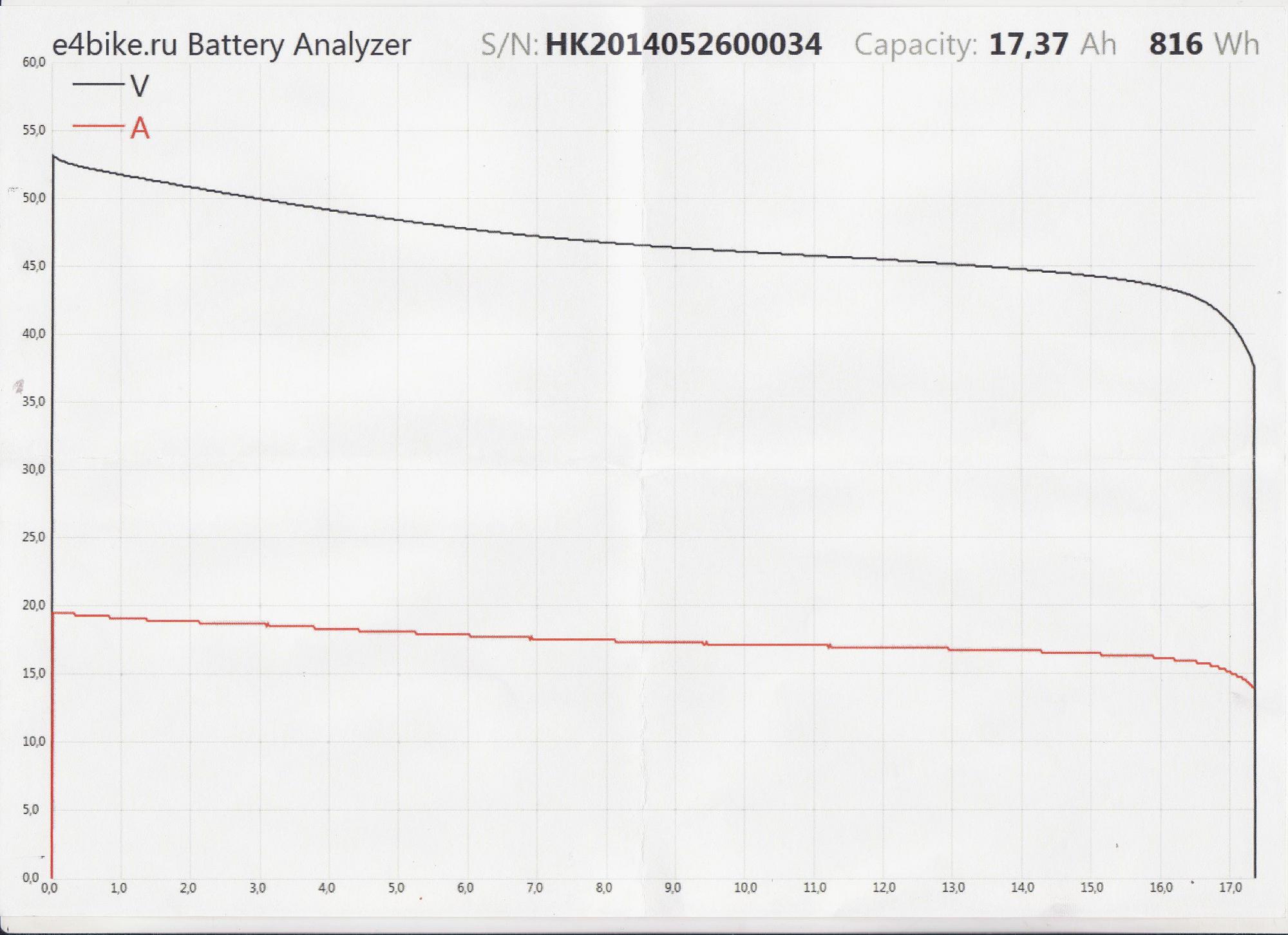

Elvin
докатался до 39В, не отрубается... проверял сторонним вольтметром... так и поставил на зарядку... ничо не понимаю...

Так есть же график разряда батареи, у мой батареи по нему 40 вольт примерно и затем отрубает, я не замерил прошлый раз когда батарейка отрубилась сколько было. Посмотри на графике, может у тебя отсечка ниже.
Elvin
Вот мой график
ты хочешь сказать, что моя батарея отрубится при 38В и на ячейках останется по 2,92В ?

#213
[user]Elvin[/user], по документам из комплекта заявлено, что минимальное напряжение 40В. [user]e4bike.ru[/user], что скажете ?
upd, вот кстати и документы :D

Elvin
Да, я в курсе про 40В. Но утром у меня по двум независимым приборам было 39В. Ехал на работу, увидел 40В, ну все, думаю, встану... Ан нет, доехал... Не отрубилось на 39В... Выкатывать дальше не стал, решил проконсультироваться...

Mr_Hurma_xD
[user]Elvin[/user], щас конечно можно развести демогогию на тему работы бмс, итд. (по графикам видно, что бмс отключает батарею на ~38В)
Но вопрос в другом, а контроллер то почему не отключил батарею ?  :bw: :bn:
