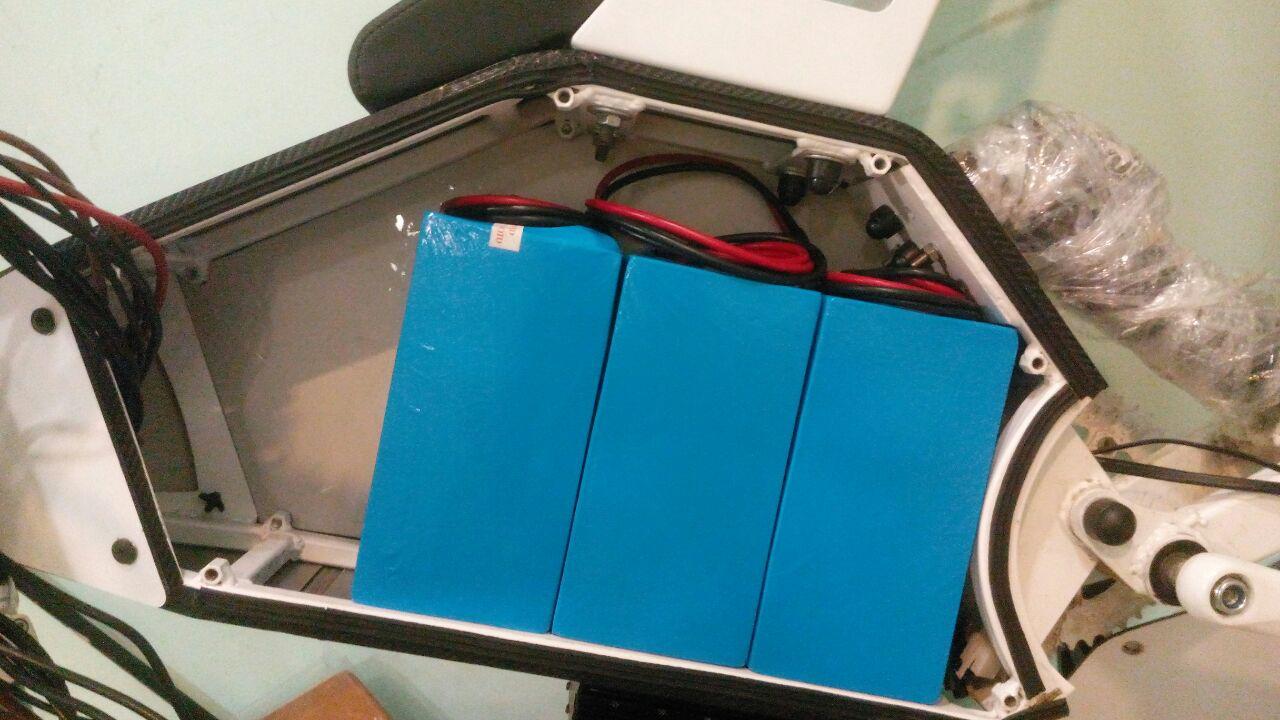

Цитата: Mr_Hurma_xD от 28 Янв. 2016 в 17:52
[user]e4bike.ru[/user], Валентин, расскажете про новые батки 52В16Ач и 85В16Ач ? :)
52В16Ач - по габаритам точно такая же как 48В16Ач. Чуть больше емкости и выше максимальная скорость. В екросс влезают 3 батареи, то есть ~2.5кВтч.
85В16Ач - альтернатива 77В16Ач. В екросс влезают 2, ~2.8кВтч.
