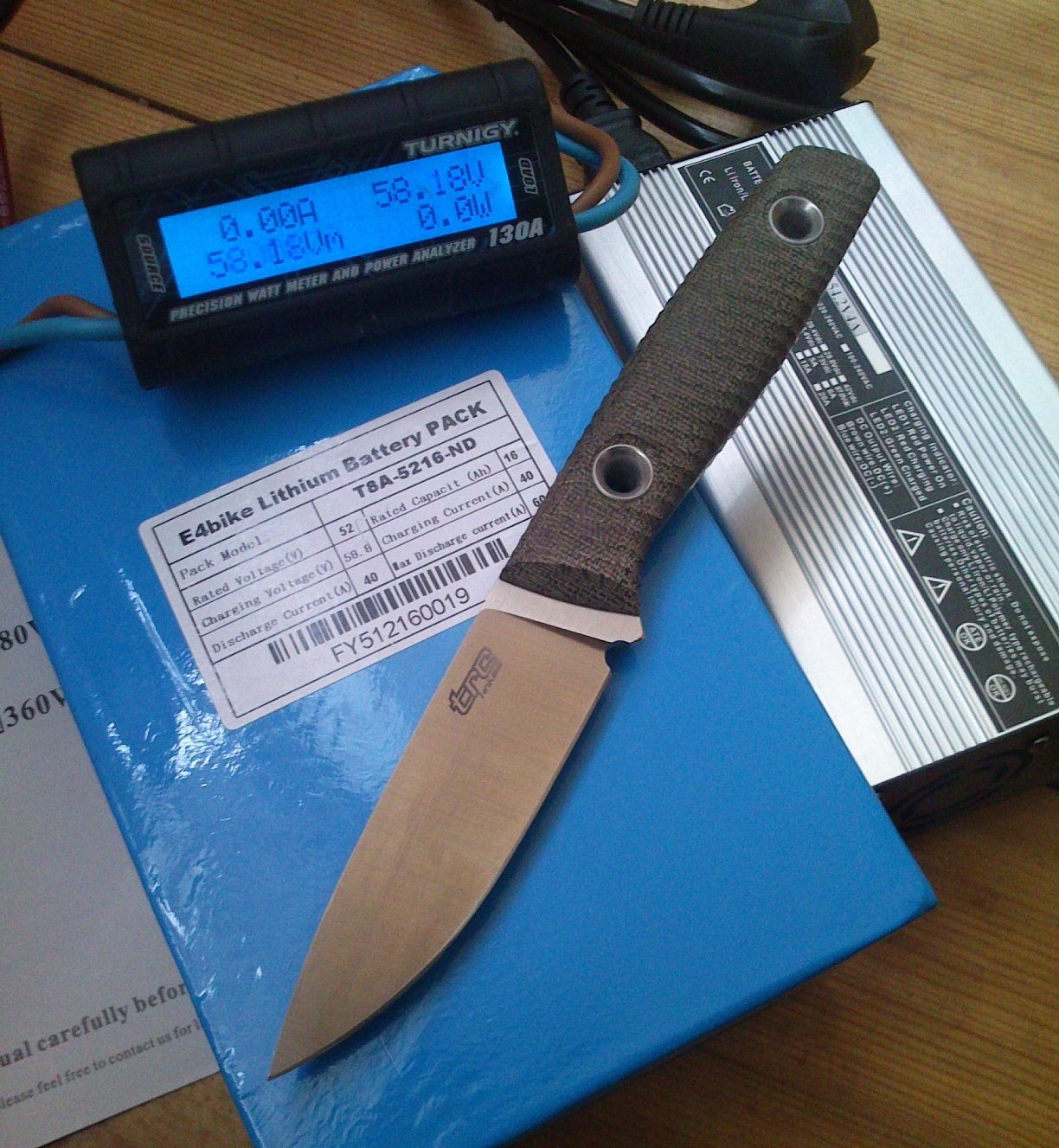

pehota
Спасибо, батарейку получил :)
только почему-то не было традиционного разрядного графика
