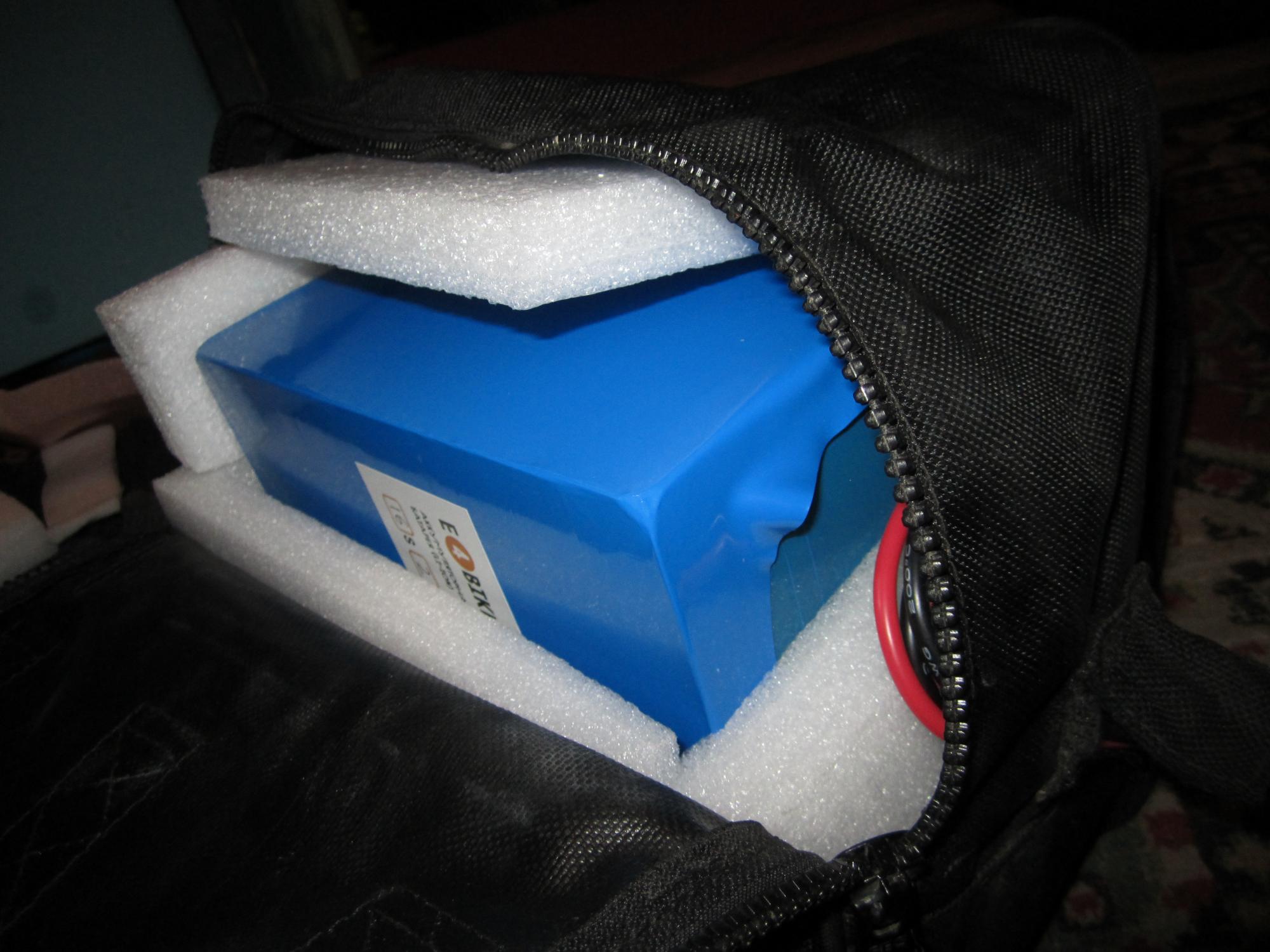

[user]e4bike.ru[/user], Акб получил в идеальном состоянии, спасибо
Успешно уложена в сумку и готова к обкатке.
