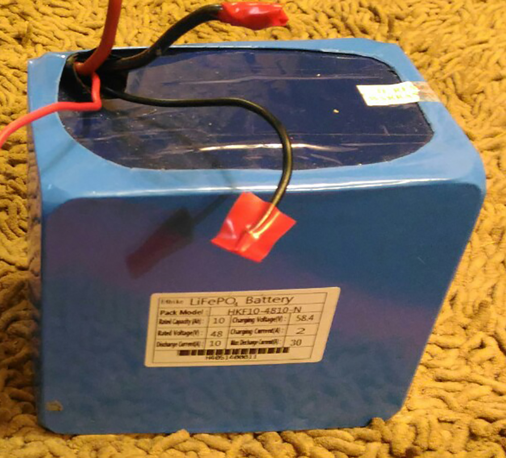

волею судеб мне достался Ваш аккумулятор.
На нем написано продолжительный ток 10А и максимальный 30А. А на Вашем сайте характреристики к этому аккумулятору написаны другие.
Максимальный длительный ток разряда: 30 А
Максимальный кратковременный ток разряда: 60 А
Чему верить? и какой контроллер можно подключить на Ваш же Максус 750Вт?
Китайский фэт двухподвес, контроллер markII, МК 1500w, 51В 29АН.
Big Hit, Mini-e, Крошка, 74В 29АН.
e4bike.ru
Следует верить сайту.
К мотору можно подключить контроллер с максимальным током 30 А. Это будет штатный контроллер такого мотора.
