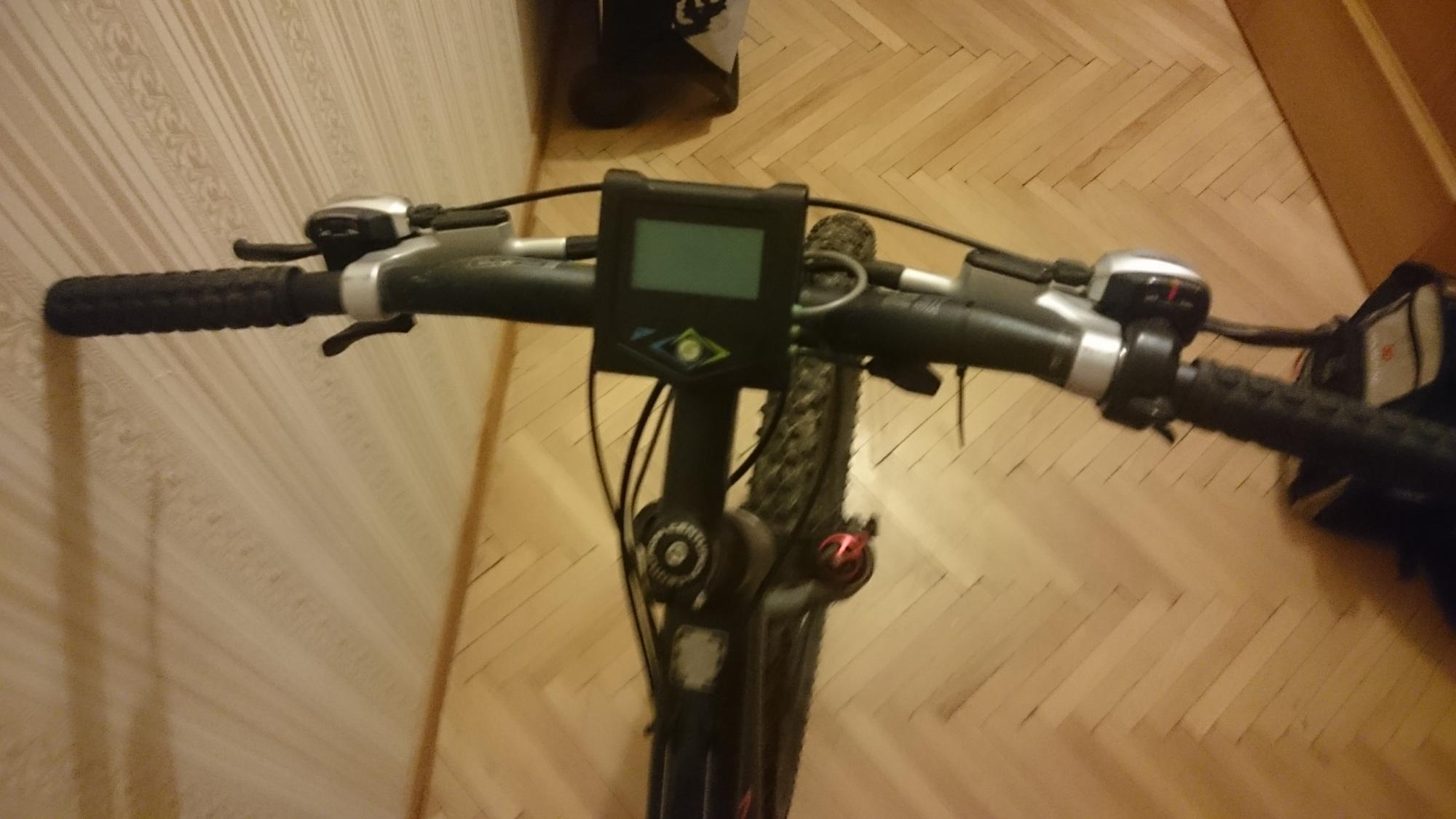

Завтра хочу поехать испытывать связку eZee + mini-e, автодетект вроде нормально прошел, посмотрим, что на ходу будет.
На холостых с нулевым ovs крутится 65-67 км/ч на 65 Вольтах.

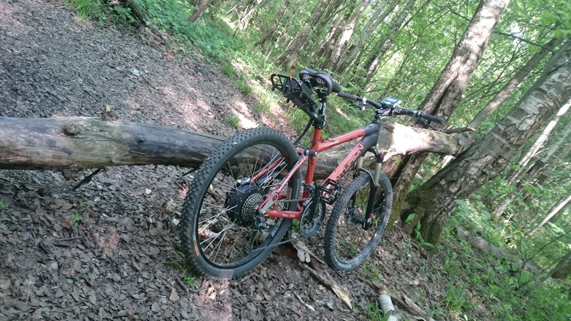

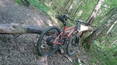

Покатался сегодня по битцевскому парку. Остался доволен моторчиком, затаскивает мою 100 кг тушку в такие горки, что смело можно ехать на Чупатуху, явно в аутсайдерах не буду. На мини залоченая прошивка, поэтому больше 53А не поставить, и фазный ограничен 138А. Поэтому нужна батарейка 20s li-pol или li-ion, для полного счастья, чтобы можно было вливать 4 кВт.( сейчас махимум 3,5 ).
Тянет моторчик отлично, выезжал понастраивать контроллер, в итоге забил и почти 3 часа гонял по лесу. До контроллера еще доберусь, чую можно еще лучше ехать.
Максималку не проверил.
-Владимир-
Кто катался в Битцевском парке , тот знает какие там есть горки
Апельсинчик завозит меня в них . :-) Это конечно не 40* , но 20-30% уклон местами есть.
Также катает меня по ступенькам вверх и вниз,можно даже не поднимать зад с седла ( пробовал на невысоких лестницах , на высокие боюсь - не хватает умения ), благодаря 120 мм ходам подвески.
Максималку не знаю. Не скинул перед покатущкой показания на мини-е и в итоге осталась максималка хх с выкрученным OVS в 96 км\ч.

Нашел в загашнике китайский синусный контроллер на 60 В. Захотел сравнить как МАСоподобные работают с ним и мини-е. но для сравнения с цифирями не хватает показометров. Если в мини-е все нужные данные выводятся на экран , то с китайцем есть проблемки- 1)нечем измерять температуру.Датчик в моторе адаптовский  .  2) нужен разъём адаптовский от холов и от ручки газа. Как они называются и где продаются?

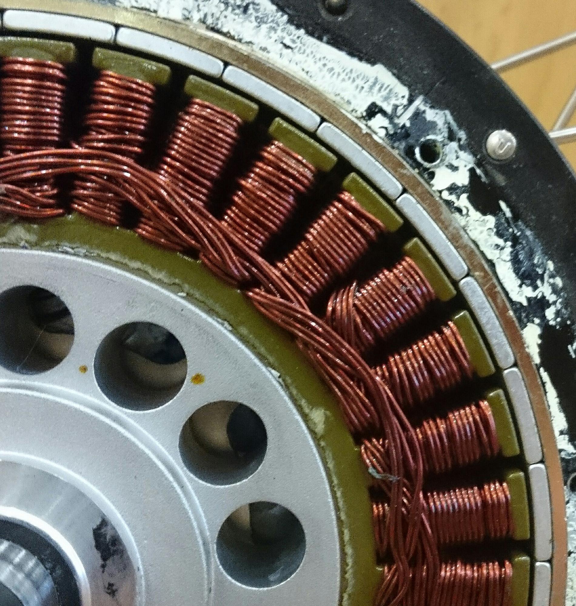

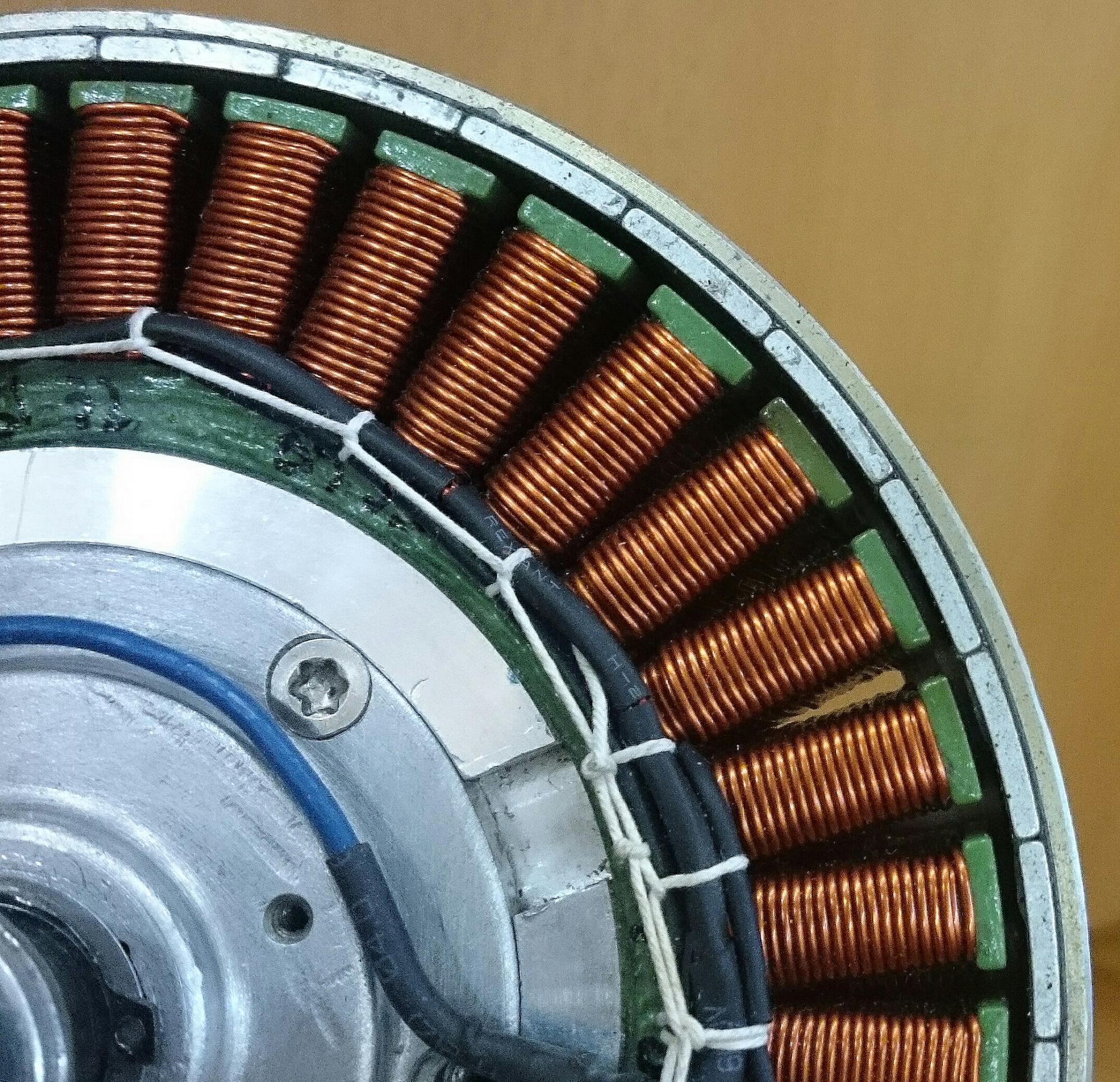

#105
Сравниваем МАС и еZee. Зазор у еZee втрое меньше, другая форма колокола и конструкция крепления на оси. Люфта нет совсем, в отличии от того МАСа, с которым сравниваю и у которого вал гуляет. Еще у еZee корпус совмещен с крышкой со стороны тормоза, у МАСа снимаются обе.
Подшипники такие же мелкие, как у МАСа, короче братья, но двоюродные.   eZee полегче( 3,8 кг), но  КПД должен быть немного выше , чем у МАСа.
На намотку МАСа не смотрите, это мотал Саша Цуриков, а не китайцы на зааоде )))
-Владимир-
 ВВерху фото МАС и eZee. Смотрю по заполнению . Для меди места еще вагон. Вполне можно мотать в 4 жилы проводом 0,9 мм 10 витков. Получить обмотку в 2,54 квадрата. При треугольнике она не должна греться от 45 А
Или таким проводом как мотал Александр (0,8 ) - 12 витков. Моторы получатся очень мощные с хорошей возможностью форсирования как по току , так и по напряжению.
Чтобы ехать быстро , конечно придется поднимать напряжение вольт до 80- 90 , но мощный момент гарантирован с низов. Причем с таким проводом обмотки без перегрева . ( контроллер перегреется раньше мотора )
Чупе на заметку. При такой толщине намоточного провода  выделение тепла на обмотке будет минимальным.  И на 3-х  кВт , скорее всего , можно будет обходится без  Чупососов. И если делать экстримМАС , то стоит начать с обмотки.
