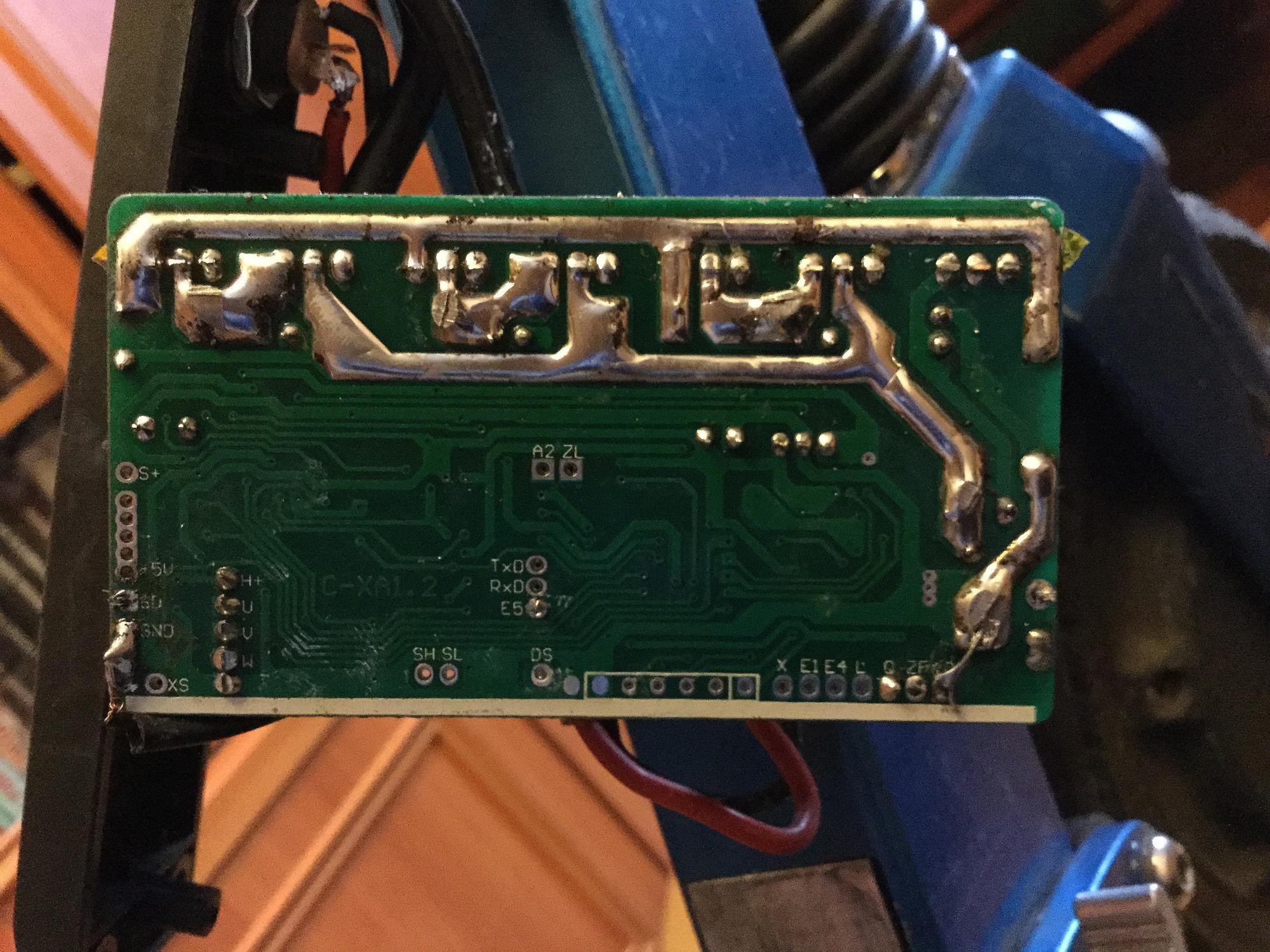

Собрал самокат, и протестировав обнаружил, что еще раз упала максималка и перестал работать рекуперативный тормоз. Максималка теперь 20 км/ч на холостом и не больше 16 на дороге. При пайке провода на контроллере случайно паяльником снес какую-то перемычку, потом восстанавливал. Это не могло повлиять, может шунт задел? Есть у фото где он находиться? Вроде при замене провода паял внимательно, все точки пайки провода к дисплею на контроллере сфотал и записал.

И ещё, почему все-таки пропал рекуперативный тормоз, ни у кого никаких подсказок нет?
Вот фото контроллера:
И куда что паял:
Желтый - право, верх, между большим и малым резистором
Зеленый - А1, право, верх, рядом с ZF
Синий - Е5, середина
Белый - SD, лево, верх
Черный - GND рядом с белым
Прозвонил провод, от дисплея все соединения нормально звониться.

Хотя это уже не важно, похоже я его доломался, пока прозванивал, отвалился проводок на Е5, припаял обратно, но теперь при включении кнопки питания дисплее полностью гаснет. А были такие грандиозные планы...  :bn:

[user]Slider[/user], рекуперативный тормоз паяется на точку А3, которую Вы на землю замкнули.
Хорошо посмотрю, мне казалась что эта перемычка уже была...

gde700
Нет. Эта точка подтянута резистором 10 кОм на землю, а перемычки там нет.. Собственно, после этого надо проверить и холл тормоза, он вполне мог приказать долго жить, потянув за собой +5...

Slider
Убрал перемычку, но ничего не поменялось. Обнаружил еще что при включении на контроллере постоянно мигает красный светодиод два раза - пауза. Что это может быть?
