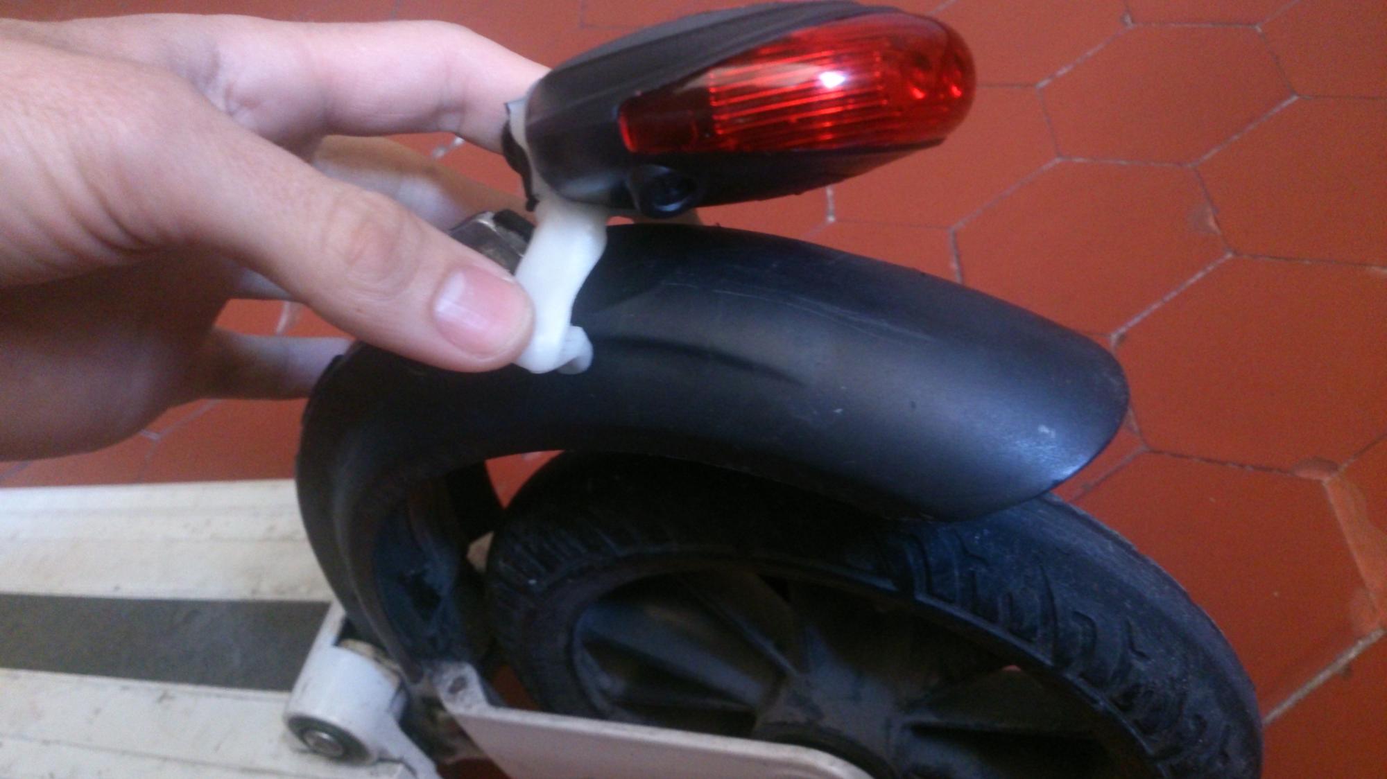

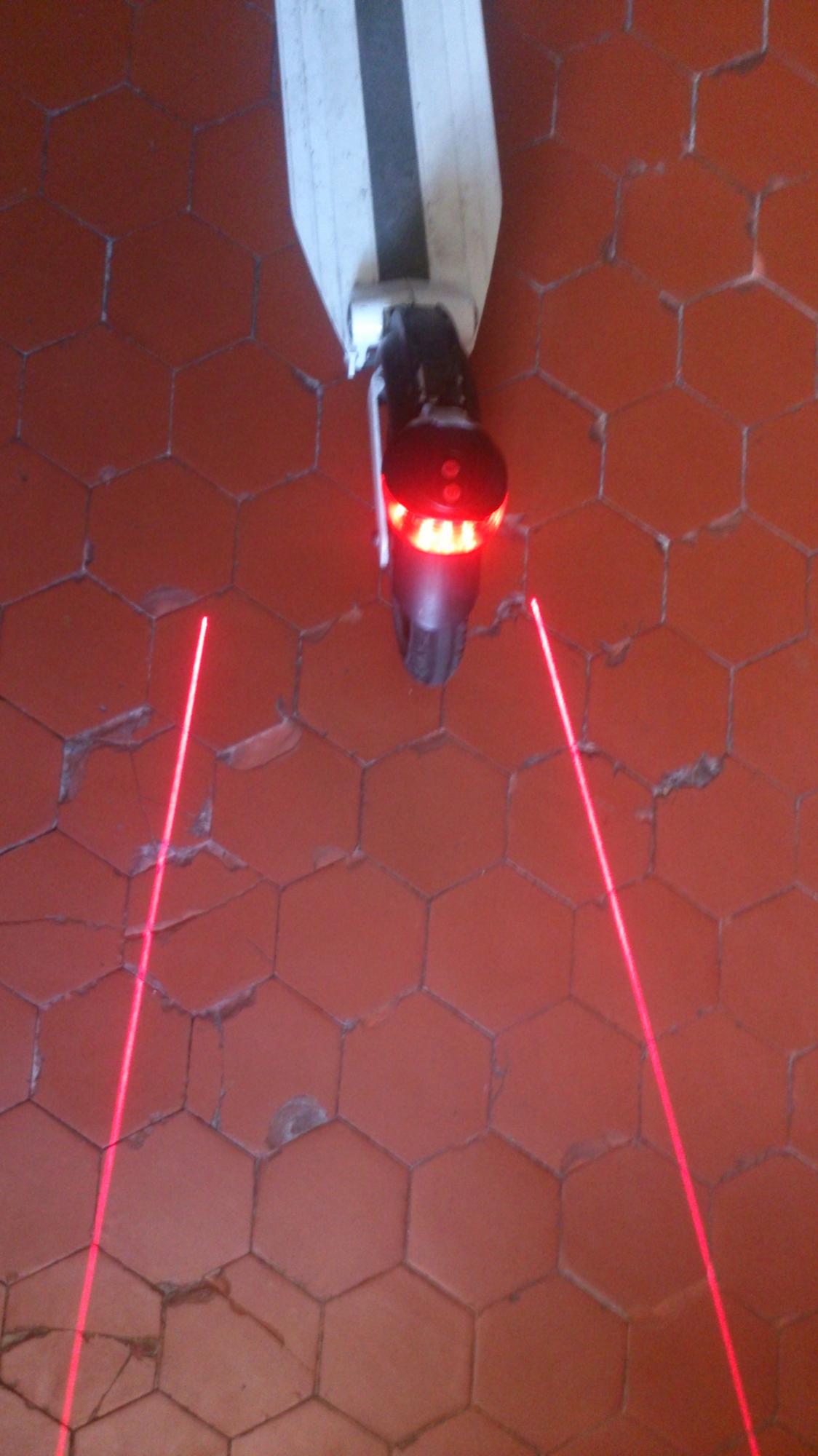

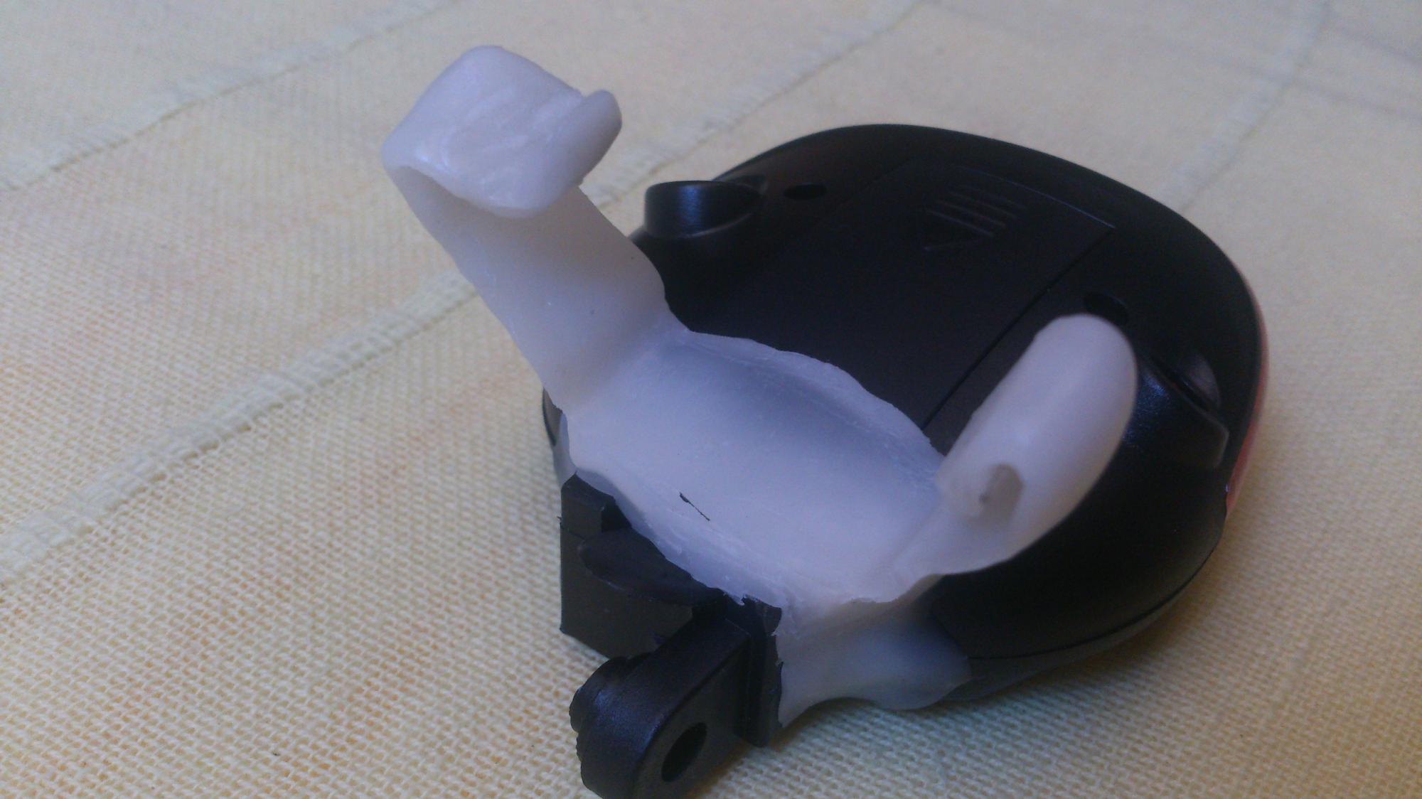

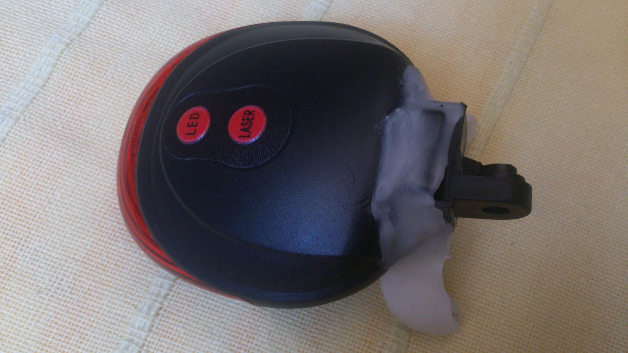

Крепеж красного фонаря на заднее крыло:
Материалы:
Фонарь с лазерами: http://ru.aliexpress.com/item/2014-HIGH-QUALITY-2-Laser-5-LED-Cycling-Bicycle-Bike-Taillight-Warning-Lamp-Flash-Alarm-Light/32241711894.html?spm=2114.031020208.3.1.JSVyq4&ws_ab_test=searchweb201556_9_71_72_73_74_75,searchweb201527_4,searchweb201560_9
Поликапролактон: http://robocraft.ru/shop/index.php?route=product/category&path=36 (рекомендую, очень классный материал!)
Делаем две полоски из пластика, одной "охватываем" заднее крыло, второй - фонарь. Затем при помощи фена склеиваем обе полоски вместе.
Единственный минус - для того, чтобы сложить самокат, фонарь приходится снимать. Уверен, можно сделать более практичные решения, но и это работает отлично!)

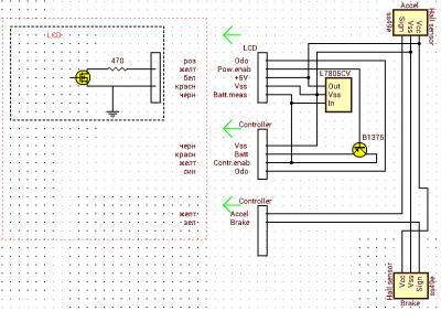

Цитата: us__007 от 11 Май 2014 в 17:38
Наконец то перерисовал схему включения электросамоката.
Что бросилось в глаза, нет конденсаторов в обвязке линейного стабилизатора. Я бы от себя еще добавил супрессор по цепи 5В.
Частенько стали задавать вопросы про датчики холла, в самокате стоят аналоговые датчики SS49E, проверить их можно следующим образом:
Нужно вскрыть дисплей (4 самореза - 2 длинных и 2 коротких)и на включенном самокате вольтметром измерить  напряжения на проводах желтого (газ) и зеленого (тормоз) цветов двух-контактного разъема, относительно черного провода в четырех-контактном разъеме. Так-же измерить напряжение на белом проводе (+5В) пяти-контактного разъема относительно черного провода четырех-контактного разъема - оно должно составлять 4,5 - 5,5В.
Напряжения на желтом и зеленом проводах должны быть в пределах 0,3 - 0,7В при отпущенных ручках газа и тормоза и 4 - 5,5В при полностью нажатых, а также плавно изменяться при нажатии на ручки. При отличии напряжений от указанных, а также отсутствии изменения напряжения при нажатии - необходимо заменить датчик холла. При отклонении напряжения +5В на белом проводе от указанного диапазона необходимо заменить линейный регулятор L7805CV. см. схему.
Это точная схема?
Хочу выбросить плату с датчиками холла и спаять заново, так как в ней трудно разобраться,
Все дорожки потрескали. Если по этой схеме все спаяю, будет работать, выводы транзистора , преобразователя и датчиков холла там правильно отображены?

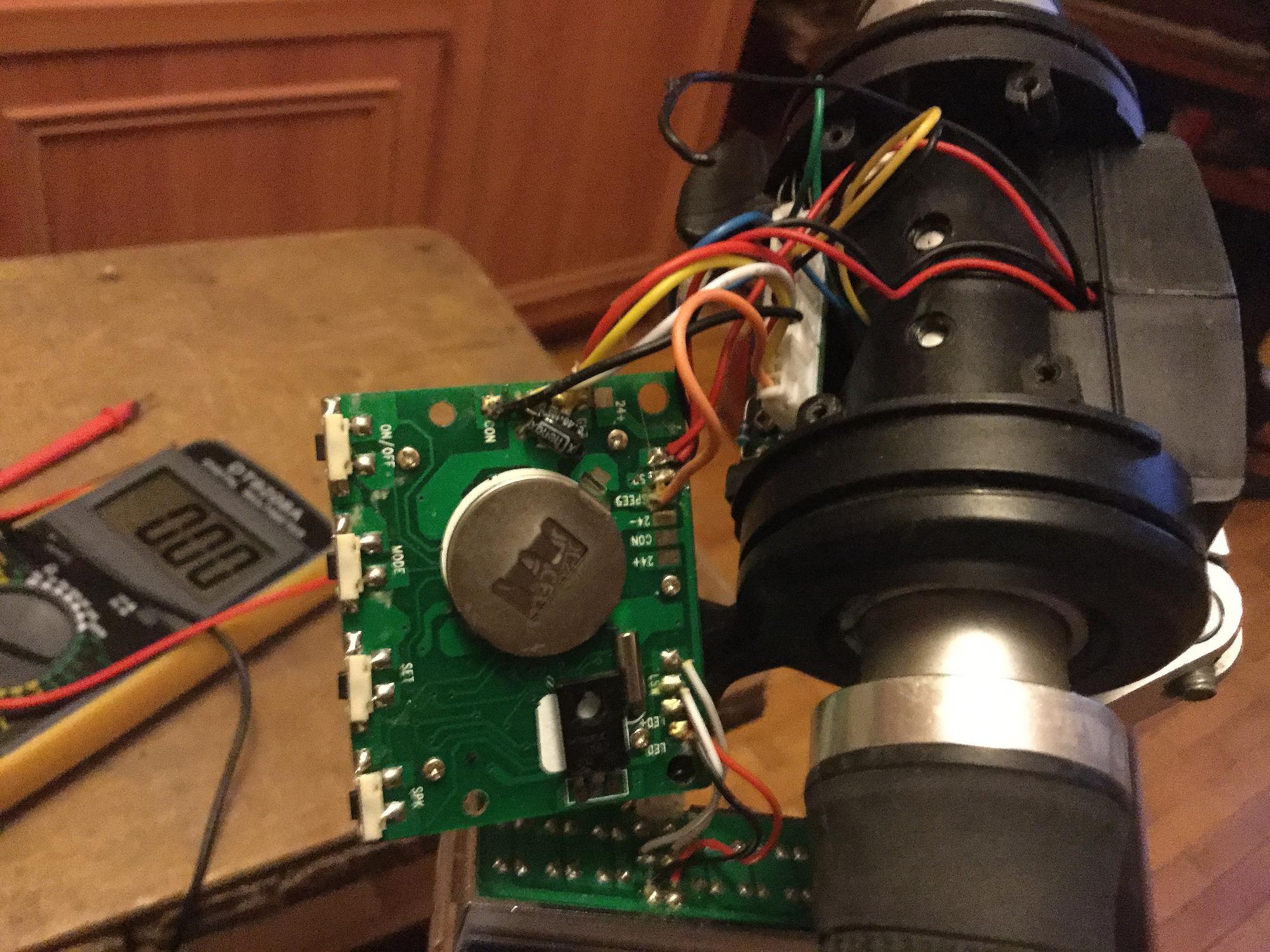

Потихоньку продолжаю ковыряться со своим самокатом, снова разобрал дисплей и обнаружил не присоединенный черный провод. Осмотр платы дисплея никаких мест, откуда бы он мог отвалиться, ничего не дал. Вроде все на месте. Кто может сказать куда он должен быть присоединён или как это установить?
Фото:
Провод на фото на самом верху
Slider
Посмотрел, два красных повода выходящих из этой дырки спаяны вместе к одной точке. Спаял также оба черных. Ничего не поменялось.
Прозвонил все провода с контроллера на дисплей - все нормально.
Посмотрел холлы, питание на них есть, при нажатии на курок напряжение меняется в пределах 0-4,95. Так что похоже в порядке. Но контроллер при включении продолжает мигать светодиодами...
