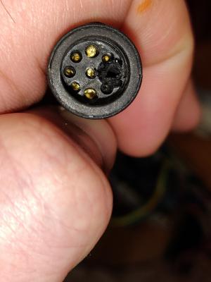

Здравствуйте! Нужна помощь! Самокат E-TWOW s2 booster. Сначала решил устранить люфт ручек пока разбирал голову самоката плозхо убрал провода от контроллера к дисплею в рулевую трубу чтобы вытащить скланой мех. ручек и оборвал их попытался скрутить - вклю диплей горит МК не крутится (дисплей естесно на весу с проводами) попробовал спаять - то же, (паял при выключенном самокате но провод от контроллера не отсоединял) поехал купил провод - подсоединяю - ноль, тот же эффект, отсоеденил провод мотор-колесо - контроллер и вот что вижу:
чего дела то? толи что-то каратнуло сголело или еще, что не понятно, медный контакт от штекера мк тоже был черный слегка поскреб медным скребком
Slavemaster
[user]Czech[/user], когда проверяли дисплей на весу со скрученным проводом - возможно все работало, так как возле датчиков холла не было магнитов (они в курках), для проверки нужно обязательно ставить плату в голову. Оплавленный разъем - это не связанная самостоятельная неисправность, контакт отходил, был разогрев и оплавление.
В Вашем случае можно пойти наименее затратным путем: отрезать разъемы и аккуратно спаять провода по цветам.

все спаял
- другая проблема включаю на контроллере мигает красная лампа - а мотор колесо если вращать руками ступенчато крутиться  - ну и вся эта музыка не работает
Чего делать?

на включенном ( на выключенном все свободно вращается), каждая пайка в термоусадке
