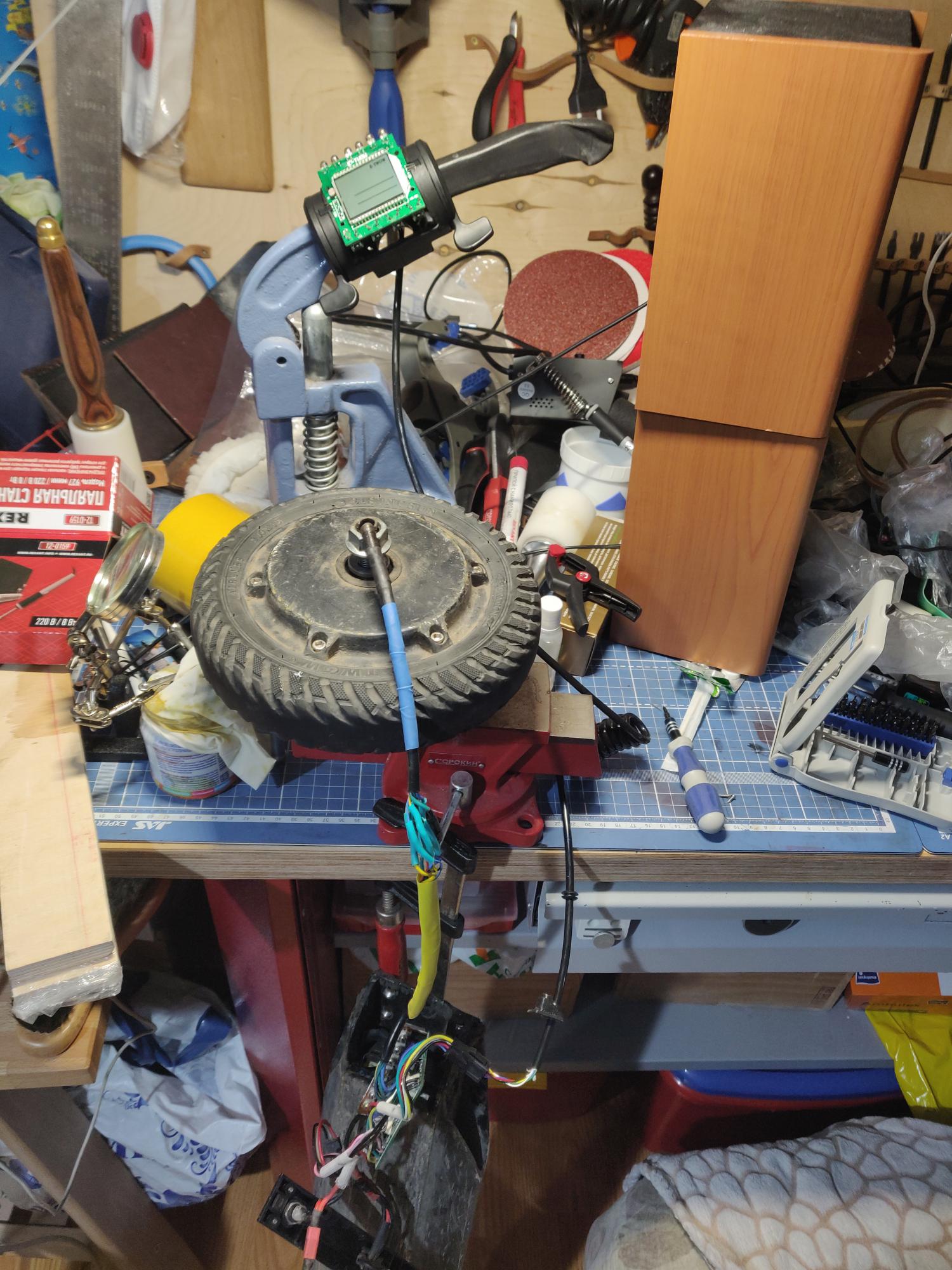

и еще было несколько раз цеплял  разъемом т-плюг (по моему так называется) батарейный который от контроллера отходит за метал и выходила искра - это почему? Может повлияло как то..
Czech
Slavemaster
[user]Czech[/user], мотор обычно так себя ведет когда нажат тормоз. Так может быть если:
1) Вы включили самокат с вытащенной платой дисплея (возле датчиков нет магнитов)
2) Вы разбирали курки и могли поставить магнит тормоза не той стороной
3) У Вас сломался геркон в заднем крыле/произошло замыкание в проводе к нему (писал про такое тут)
Czech
Благодарю, что отвечаете!
И так провод геркона - тормоза я отключил вообще,
курки я не разбирал вообще просто снял и отключил коннекторы от дисплея (предварительно пометив их и гнезда цветами чтоб не спутать)
сейчас чтобы не собирать самокат соединил вот так:
есть подозрение, что один из спаянных проводов (красный тоненький) переломился (где то в другом месте) потому как он както
подозрительно побалтывается
Slavemaster
[user]Czech[/user], у Вас также могут быть неисправны датчики холла на плате дисплея. Нужно замерить напряжение на белом и зеленом проводах при включенном самокате, посмотреть меняется ли оно при нажатии на курки.
Czech
[user]Slavemaster[/user], попробую, да кстати еще разбирал М/К глянуть чего там и как, там оказалось все норм, моя ли я там чего нарушить?

Czech
А как замерить провода то не оголенные...?
Slider
Там внутри трубы есть разъём... Или дисплей снимать, тогда будут видны и доступны датчики холла, можно померять прямо на них.
Схема разбора дисплея e-twow:
https://electrotransport.ru/index.php?topic=23628.msg1070823#msg1070823
