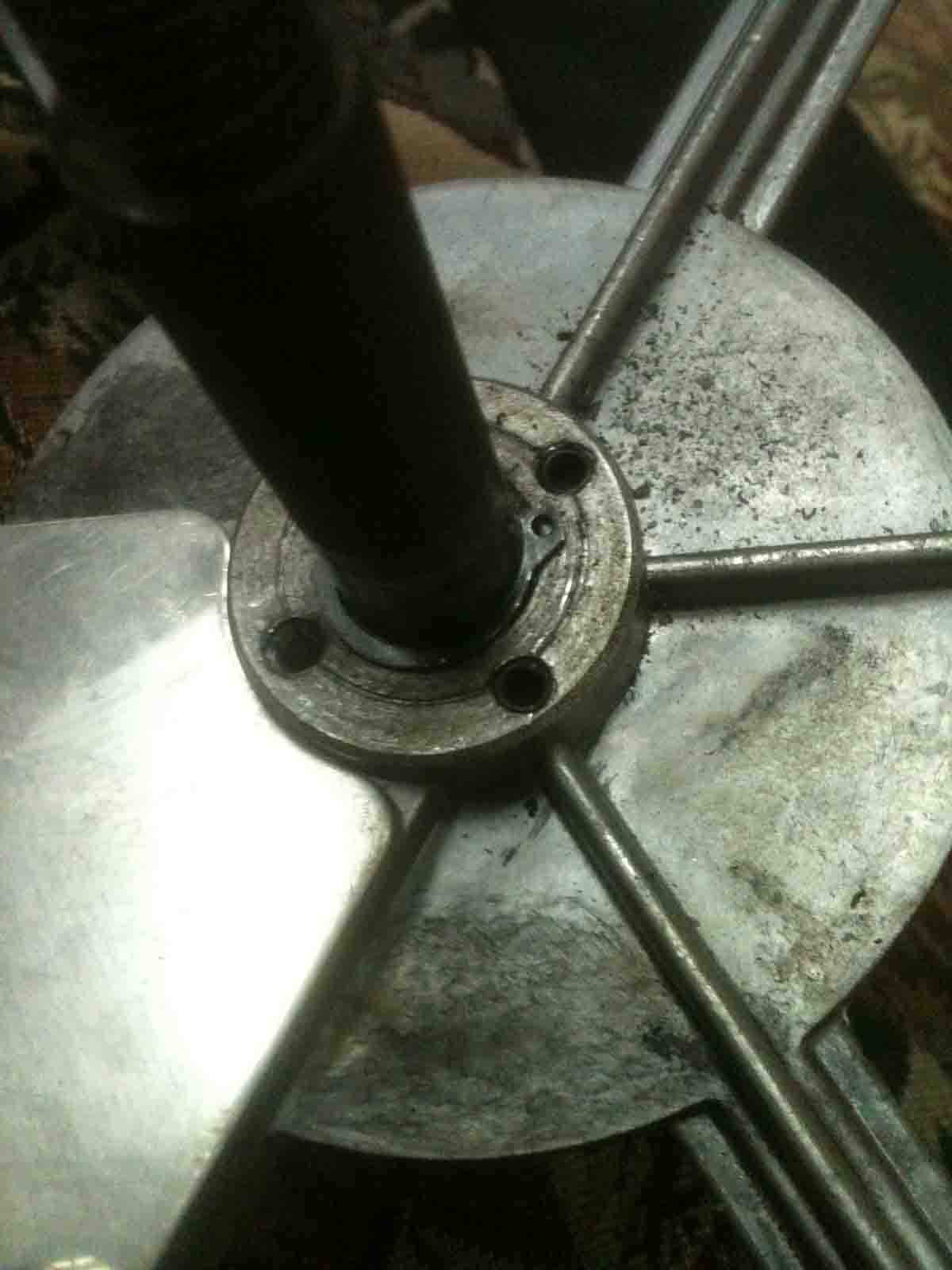

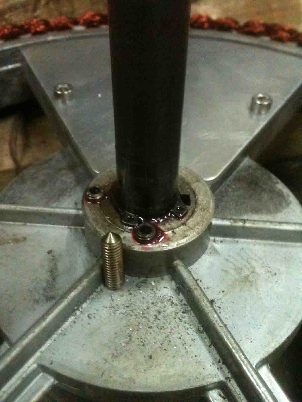

Цитата: VD от 12 Нояб. 2014 в 10:51
Цитата: Kullx от 11 Нояб. 2014 в 20:00
[user]VD[/user], мне кажется, если в этом месте смещение - пора на помойку. Разве что на стыке сделать паз под шпонку, как на оси.
Или рекуперацию отключите хотя бы.
Спасибо!
Буду делать паз под шпонку.
Вот что у меня получилось, как Вам? Выдержит?
