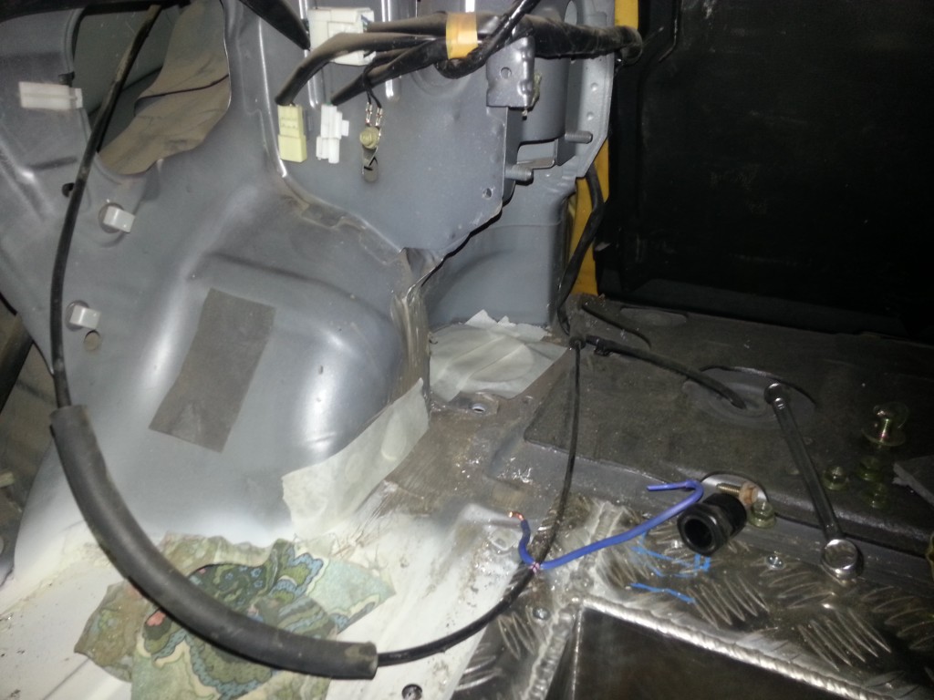

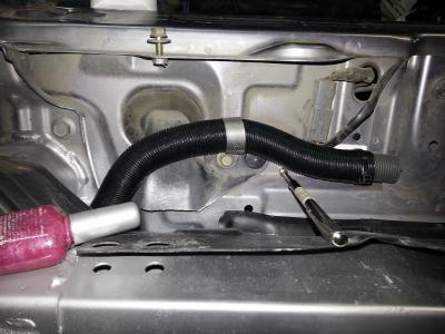

Установка Эбеспейхера 5кВт бензин для обогрева салона.
pavel174

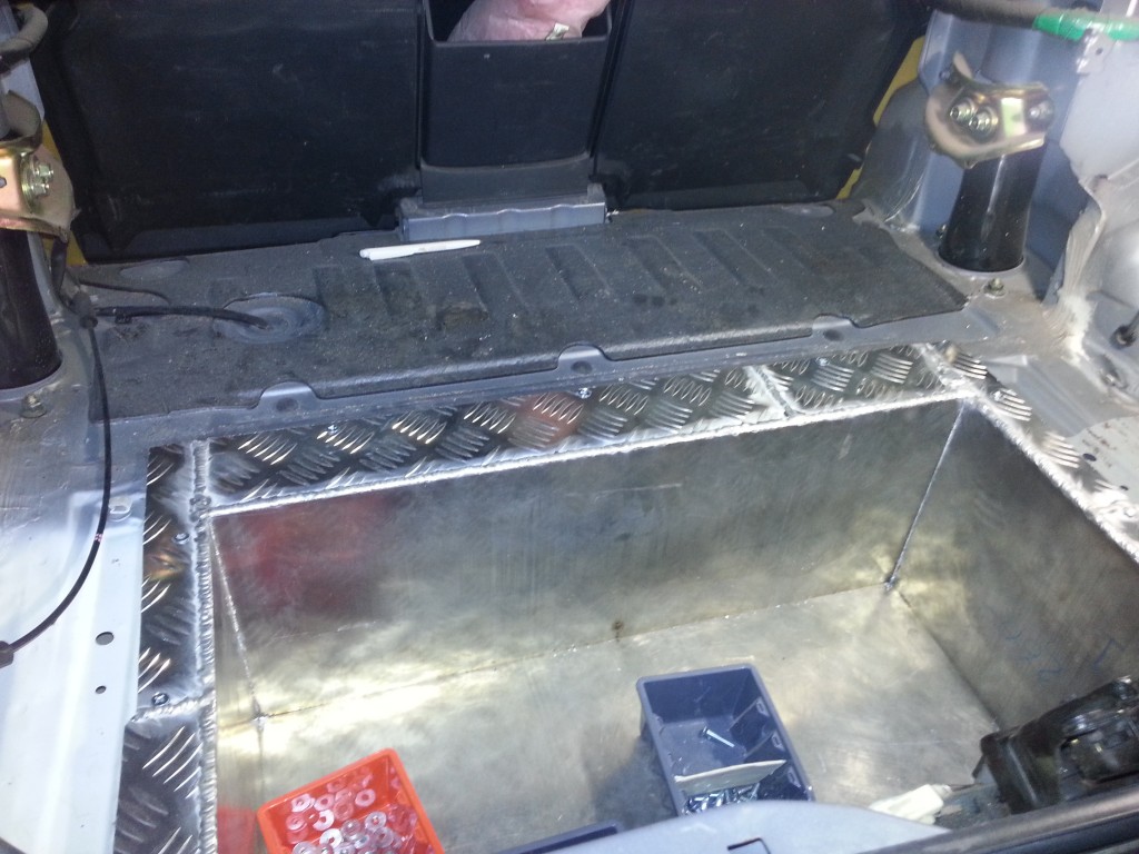

Топливный бак. 6.3 литра.
Я щик в багажнике.

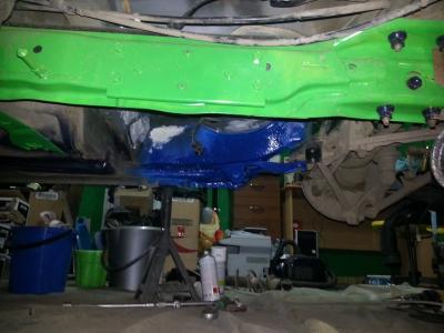

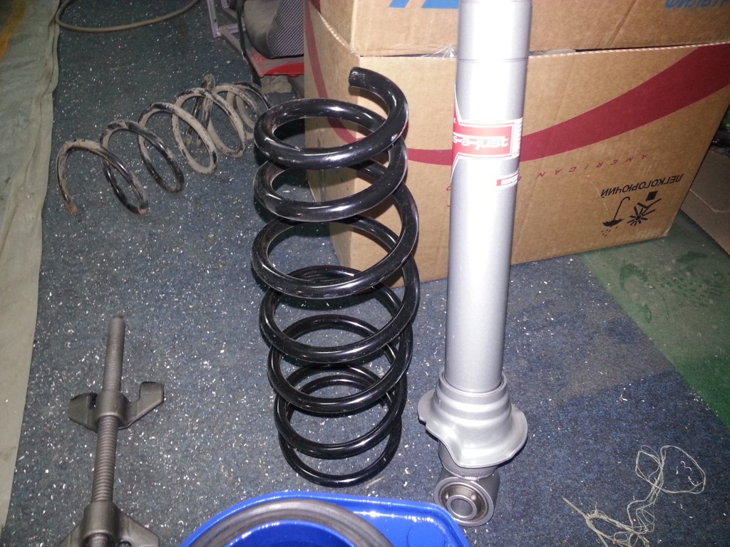

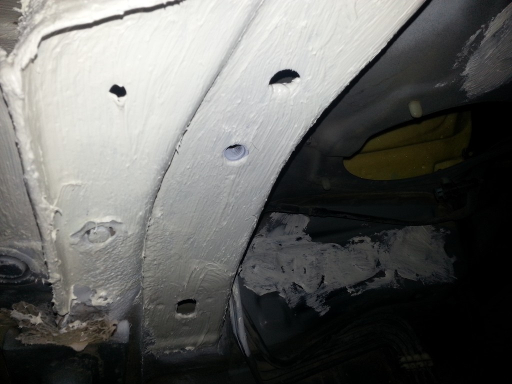

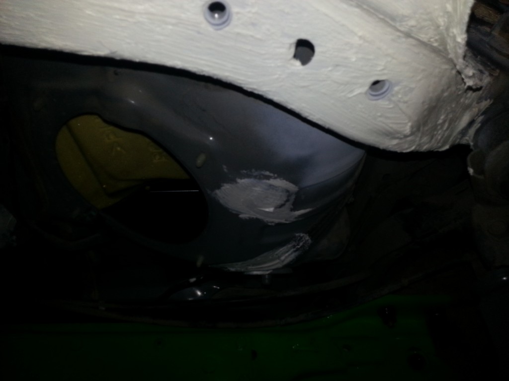

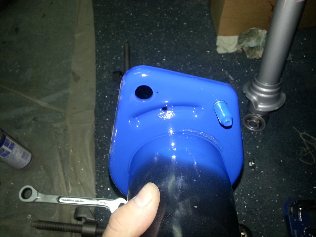

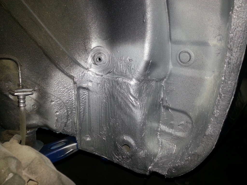

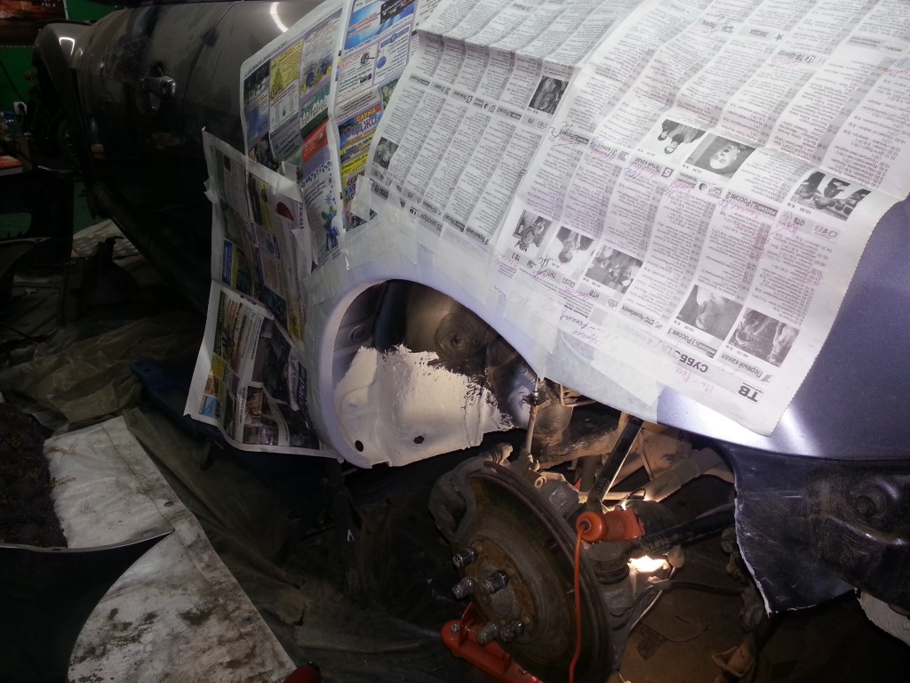

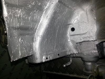

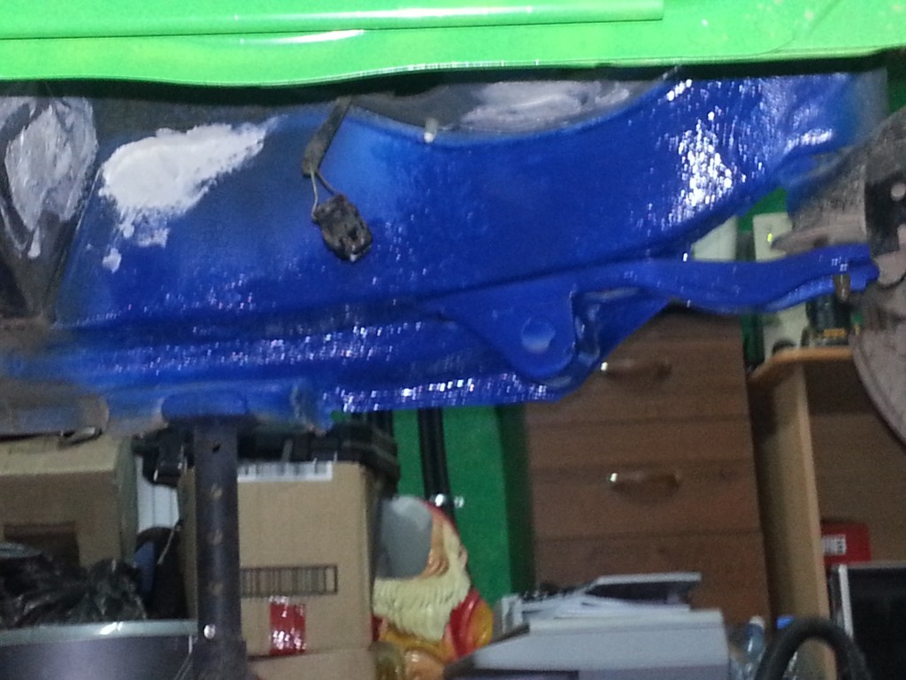

Обработка кузова отняла много времени (Помыть отчистить от ржавчины покрасить груньом обработать швы кузовным герметиком снова загрунтовать и покрасить) Заняло все это целый месяц. Да, плюсом замена амортизаторов и пружин.

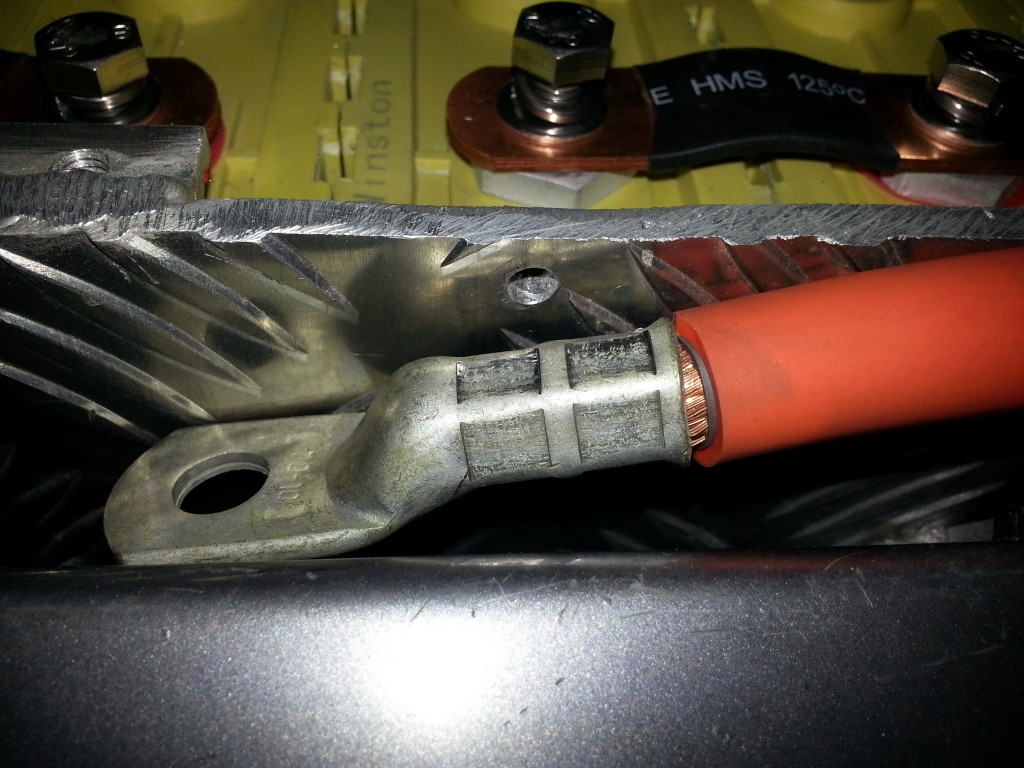

pavel174

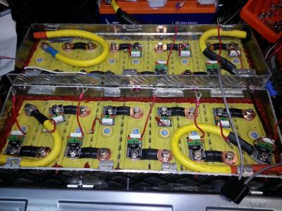

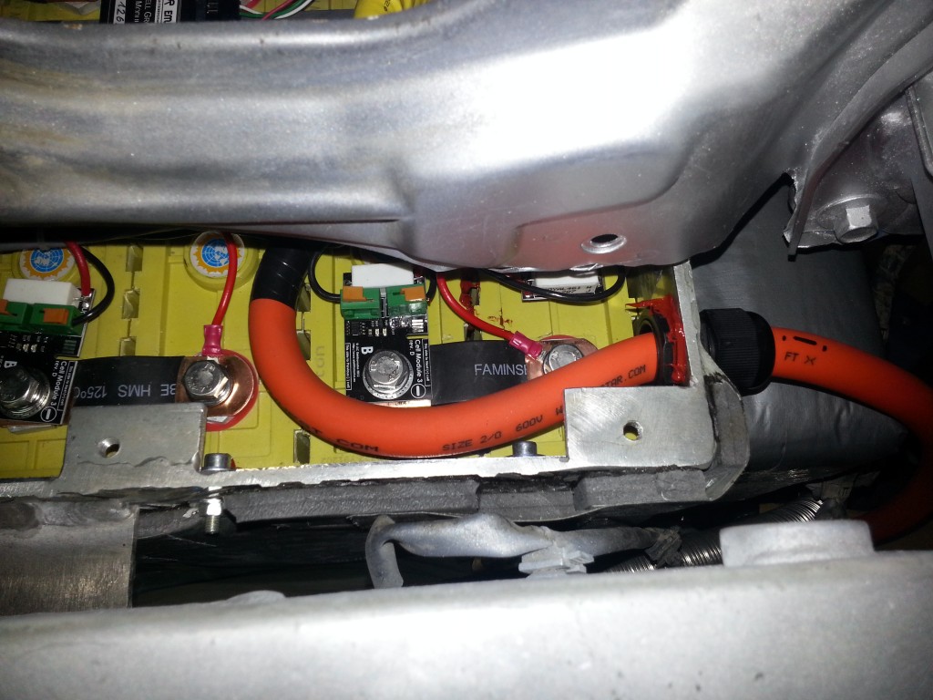

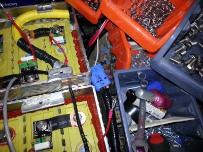

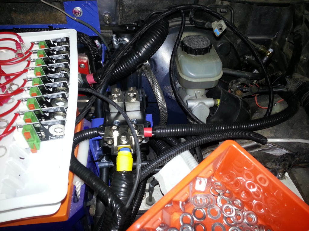

Монтаж BMC передний первый ящик.
Добавлено 03 Апр. 2015 в 10:04
Второй и третий ящик.
pavel174
pavel174

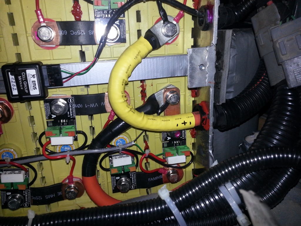

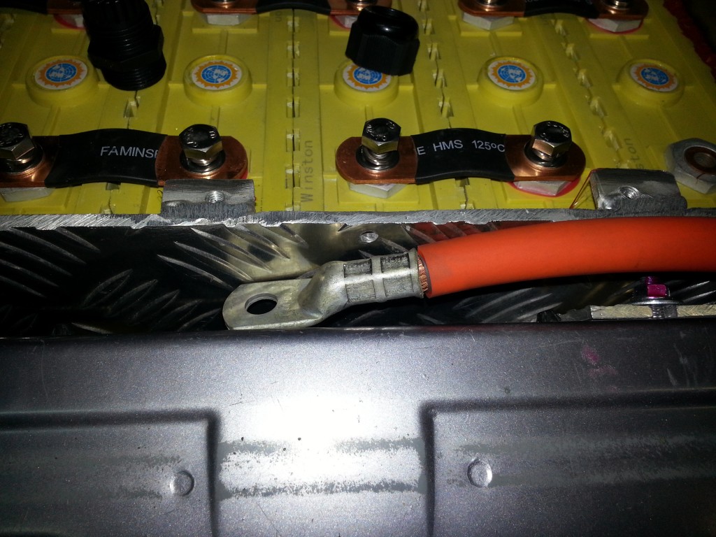

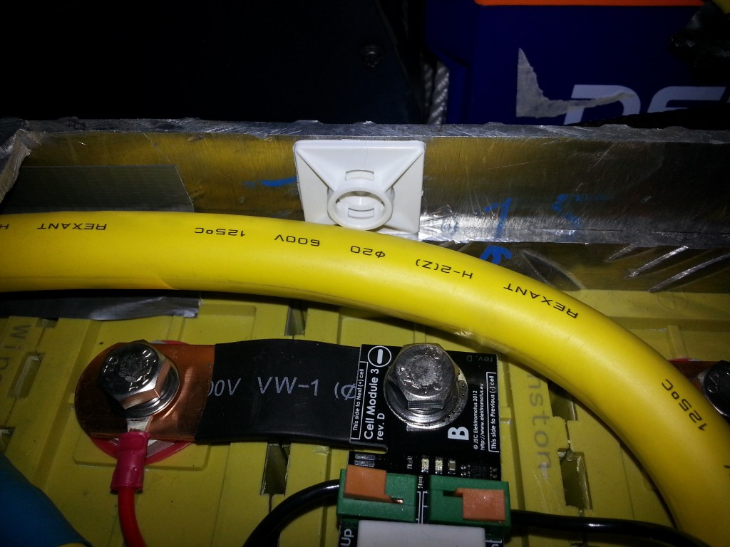

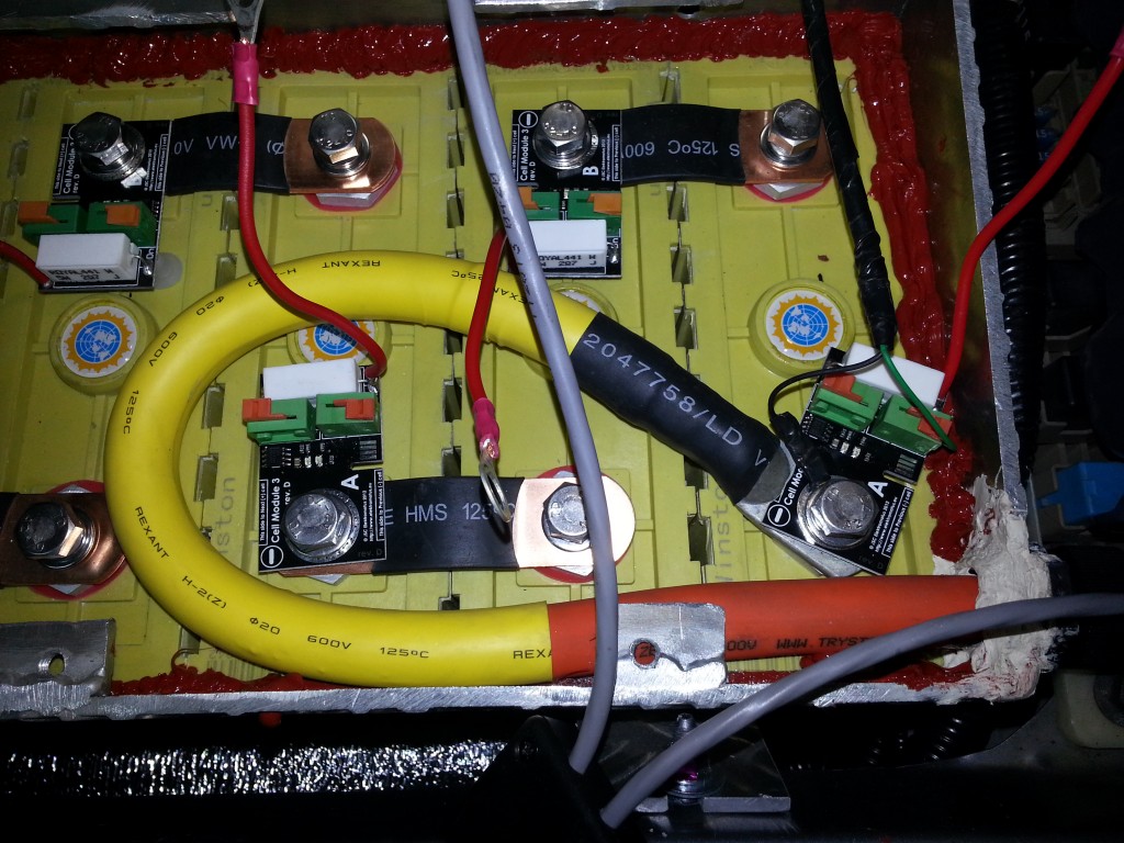

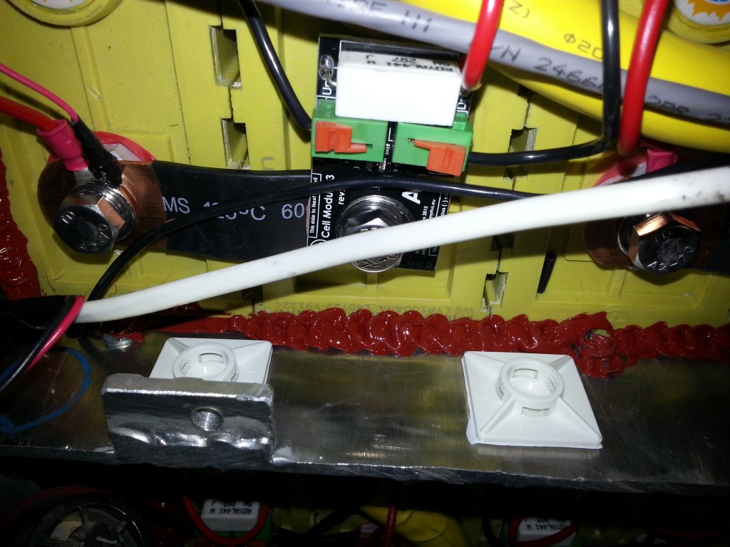

Установка BMC сейчас закончина все работает но по времени это заняло месяц по вечерам много нюансов по программеи монтажу.(Разобрался во Всем при помощи поддержки EMUS) Сейчас установил зарядное и настроил, Работает.
Сейчас настройка всех систем по одной Контроллер мотора, охлаждение мотора и контроллера и тд.....

stas1991
Здравствуйте, все аккуратно уложено в ящике для акб, что не оторвать глаз. Подскажите по чем и где приобретали медные перемычки для лжф ячеек?
pavel174
Эти перемычки  покупал вместе с батарейками у производителя. Но можно купить медную шину 3мм толшиной , 20мм шириной продается полосой  6м и термоусадкой изолировать. тоже неплохой вариант.
stas1991
Спасибо, я понимаю что это обыкновенная медная шина, мне просто любопытно было по какой цене перемычка стоит.
