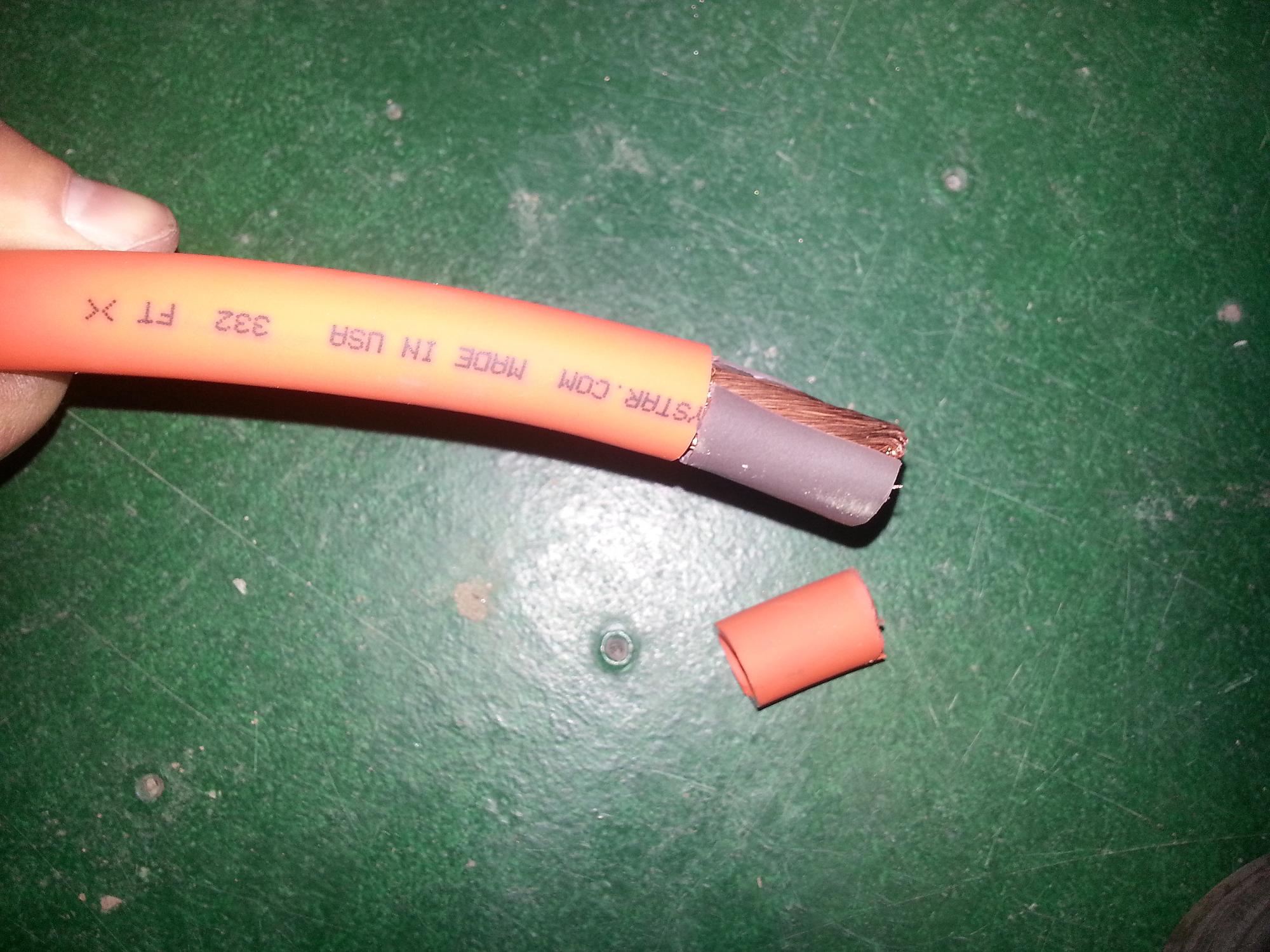

LICC
Цитата: pavel174 от 16 Сен. 2014 в 13:00

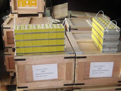

14.09 Пришли аккумуляторы, купил Winston 100Ah 80шт. По этому процес сборки был заморожен на полтора месяца, осталось купить BMS и можно завершать, но это после отпуска. Фото позже.
Если Винстоны пришли не блоками а россыпью, не забудте стянуть как следует их перед установкой как на картинке.

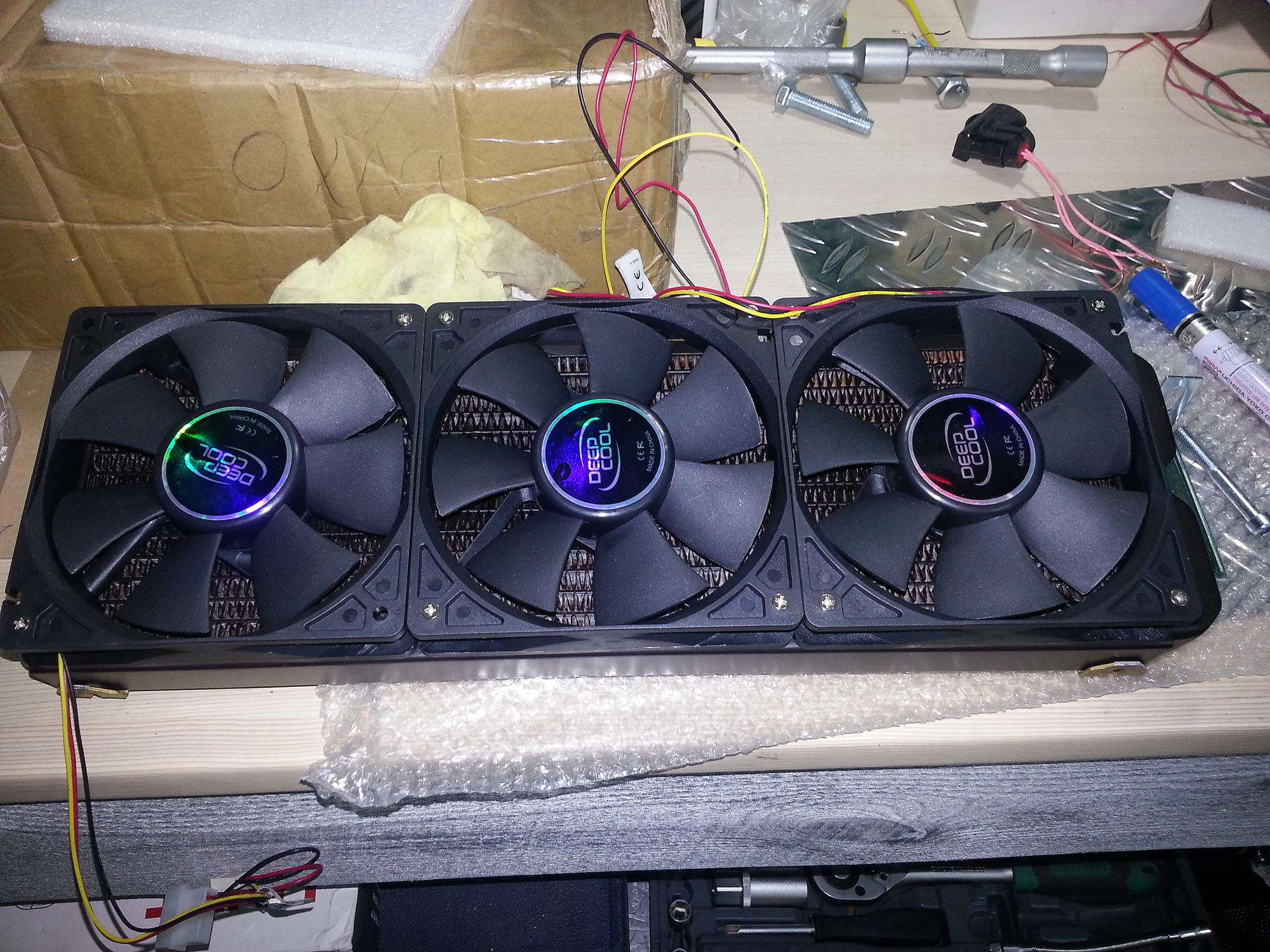

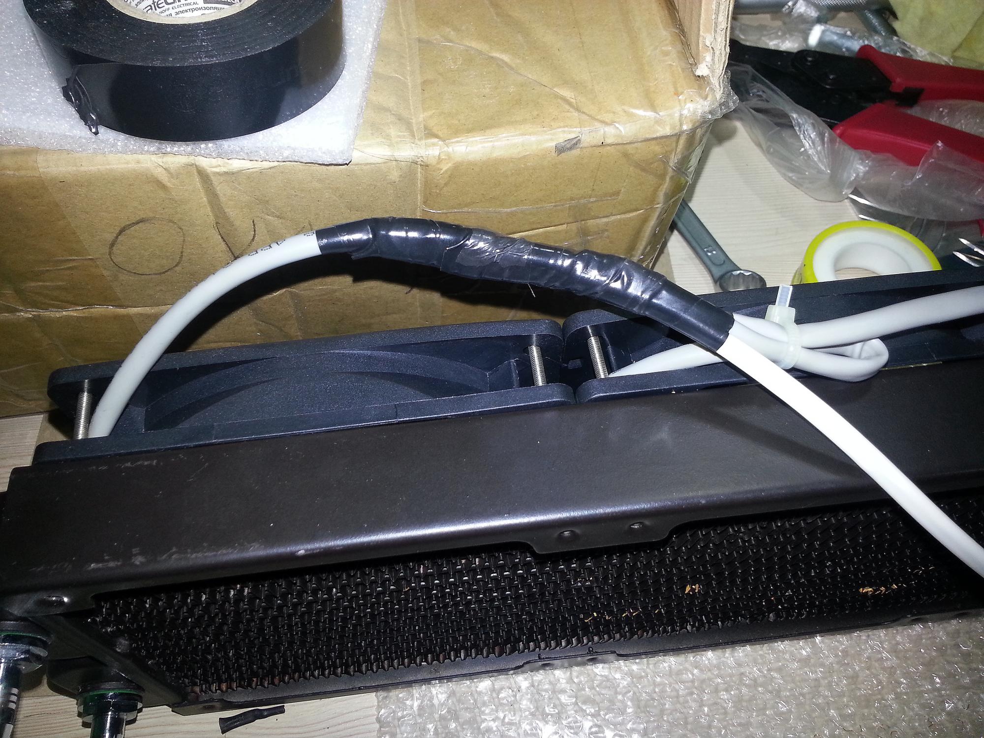

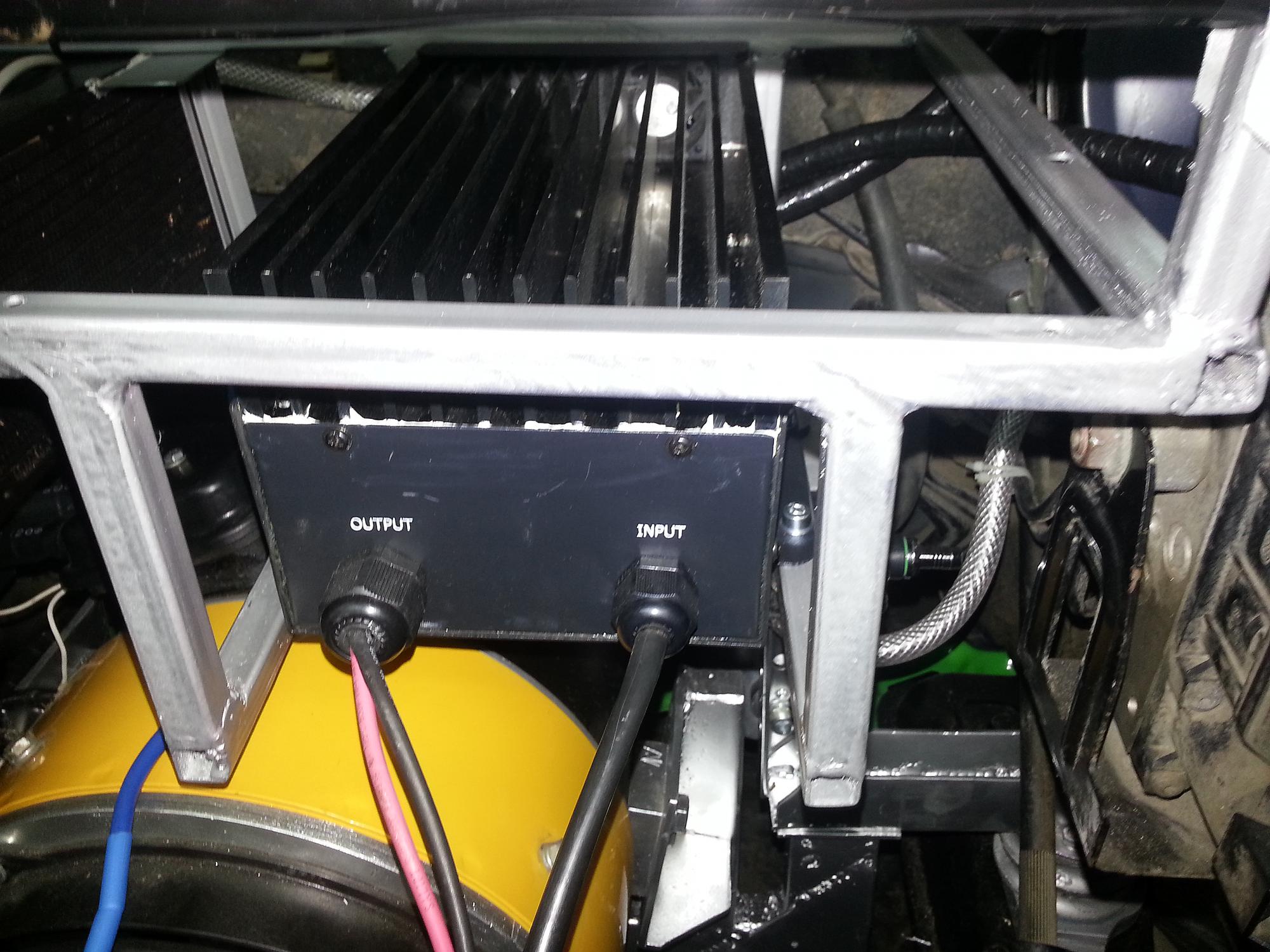

Появилась минутка. Немного было сделано пока ждал.
Система охлаждения контроллера. Спустя время, что-то мне внутри подсказывает, что можно было купить по меньше радиатор "пересторался"

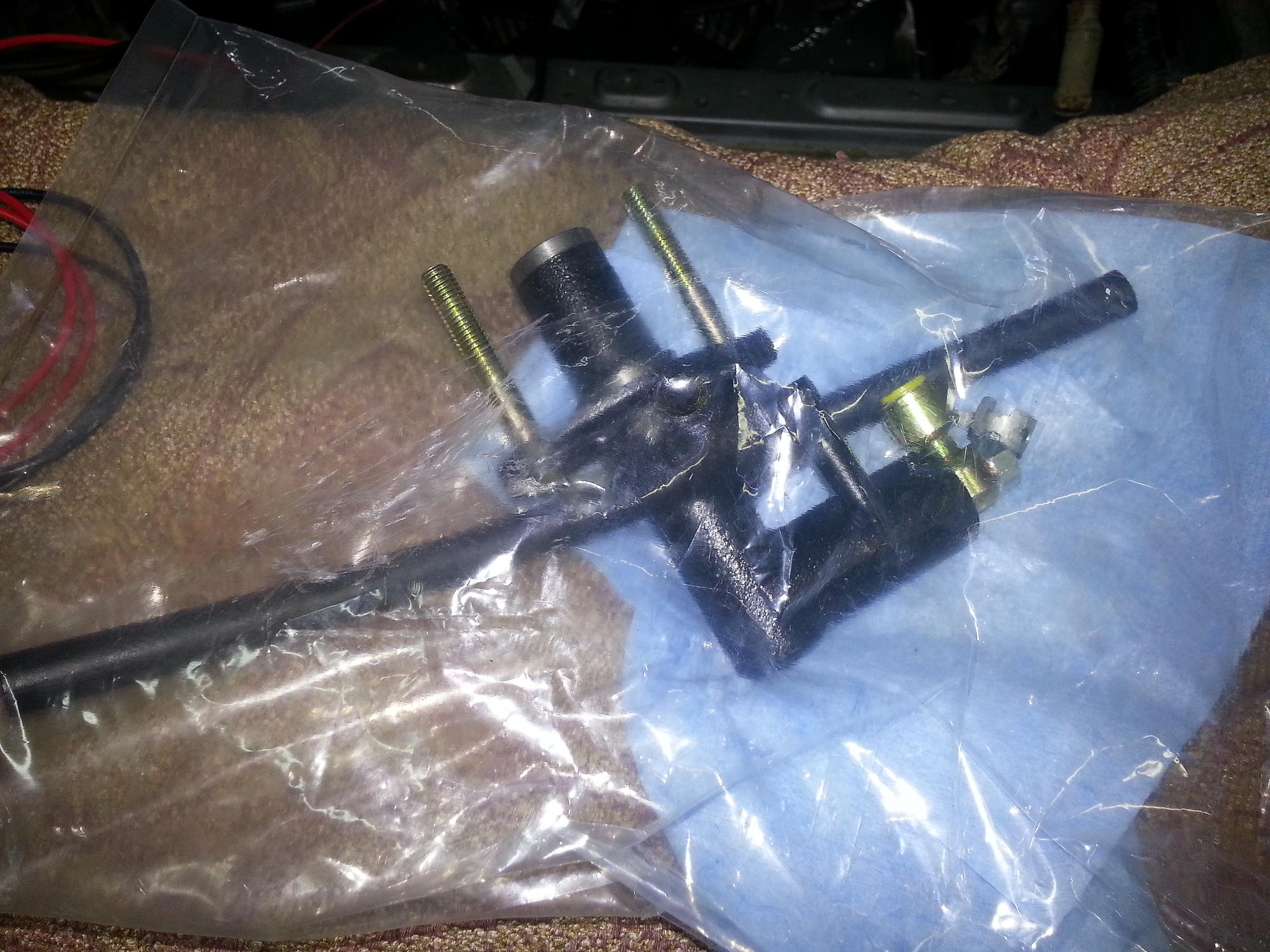

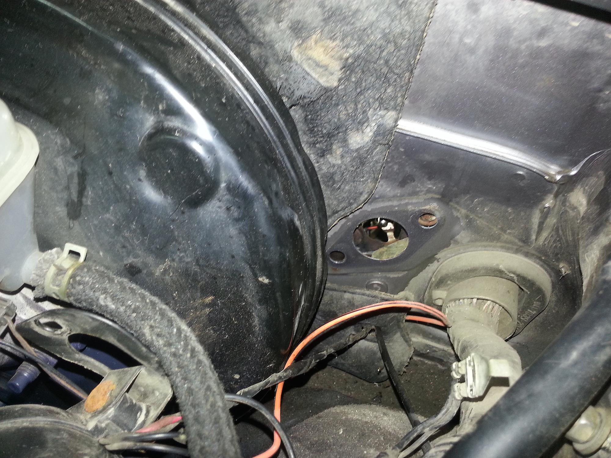

Пришлось заменить Рабочий и Главный цилиндр сцепления.

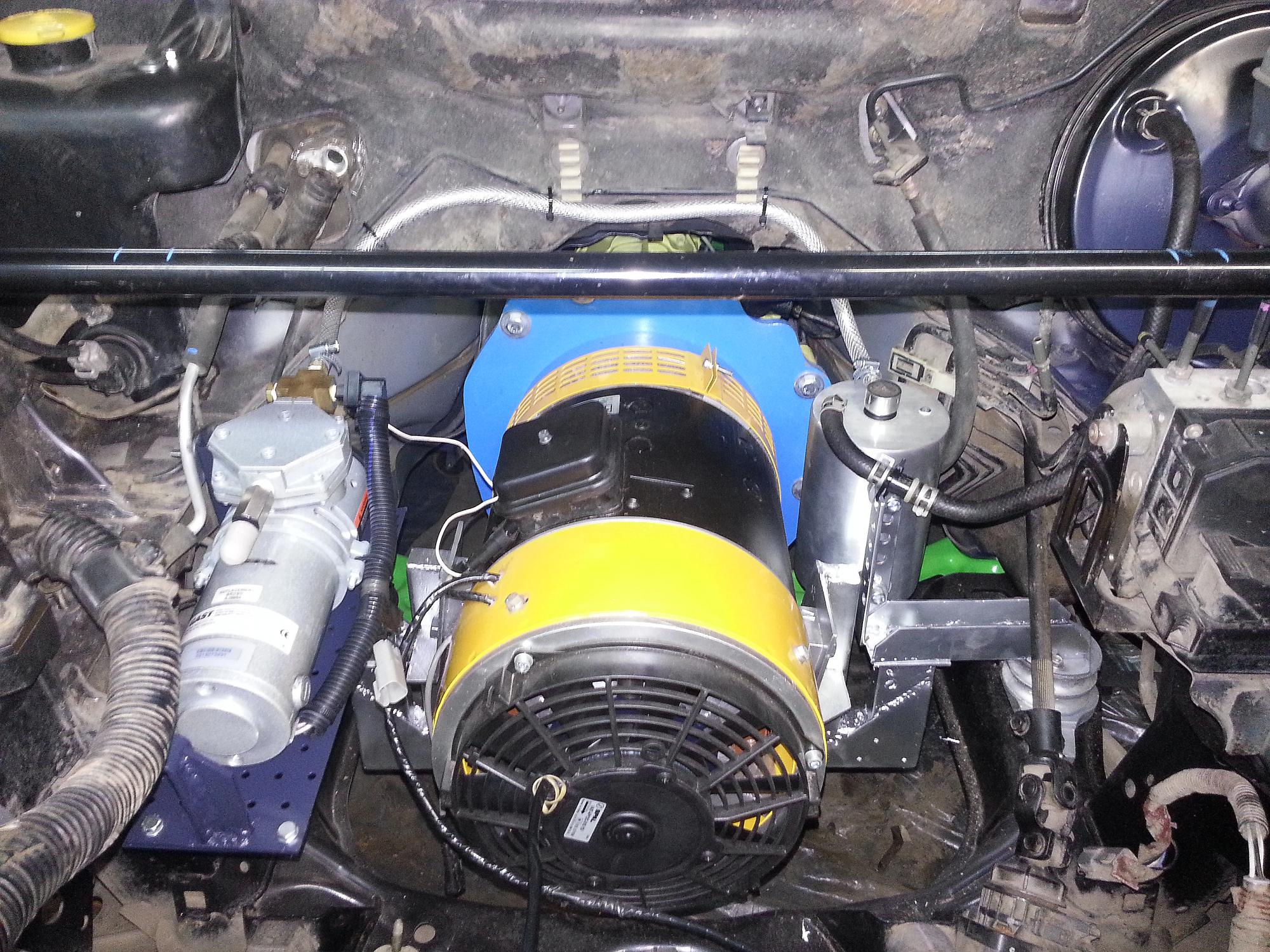

pavel174
Установил Вакумный насос. У мотора  переделал падушки крепления, Посоветовали поставить их под углом как у жигулей (я уже сделал но фото потом)

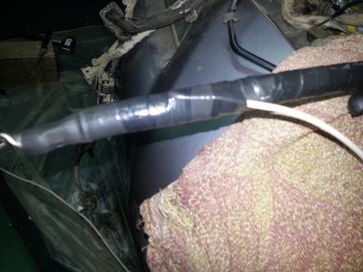

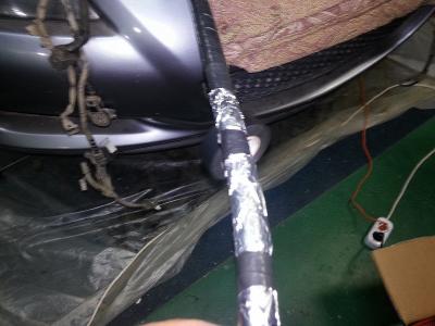

pavel174
Для избежания высокочистотных помех решил обмотать провод фалгой.
Добавлено 17 Сен. 2014 в 14:40
Вот они долгожданные.
