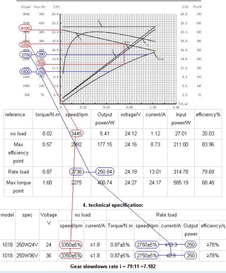

Как вариант, есть такой коллекторный мотор с ниодимовыми магнитами и редуктором 1:7  MY1018, весит 2,18 Кг.
Имеет макс кпд 84% при моменте 0,57нм. При оборотах 2990 выдает 177вт при потребляемых 211вт.
Еще добавить от педалей передачу на него с повышением примерно 4:1.

my1018 выглядит довольно интересно, получается, что бы с максимальным кпд преобразовать 211 механических Вт от ног, в 177 электрических Вт, нужно раскрутить его всего до 2992. Если использовать 8мм цепь, можно обойтись одной ступенью, со звездой приемлемых габаритов.
Если бы батарейка была на 24В, то можно было бы обойтись совсем без преобразователя, одним диодом (что бы мотор не раскручивался от батарейки).

На мой взгляд, это очень оптимистично. Судя по симулятору, мотору из ezee, который в некотором роде можно считать аналогом хорошего 8" мк, для преобразования 200Вт мех., в 170Вт электрических, потребуется ~640об/м. 6" хофу, для 198Вт в 162Вт, 840об/м.

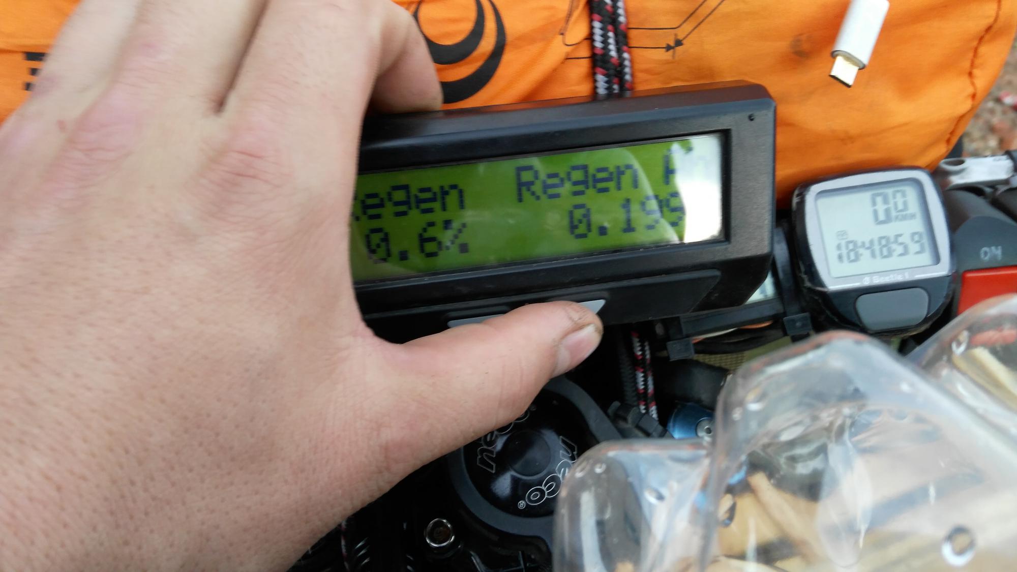

Вроде же товарищ выше всё описал - даже легкий велосипед с таким приводом без подпитки АКБ не едет - он крутит 80-100Вт, а он постоянно не едет даже 10-15км/ч, в то время как на обычном велосипеде достаточно вкручивать 50Вт и ехать 18км/ч. Обычный человек на дальняке вкручивает 30-40Вт и едет со скоростью 14-16км/ч.
КПД маленьких моторов и генераторов 80% максимум или общий КПД = 0,8х0,8 = 0,64 в то время как у цепи КПД 0,9-0,96 или в полтора раза выше.
Далеко вы уедете с креслами и кабинками вкручивая 40-50Вт и КПД 64% ?   :pardon: .

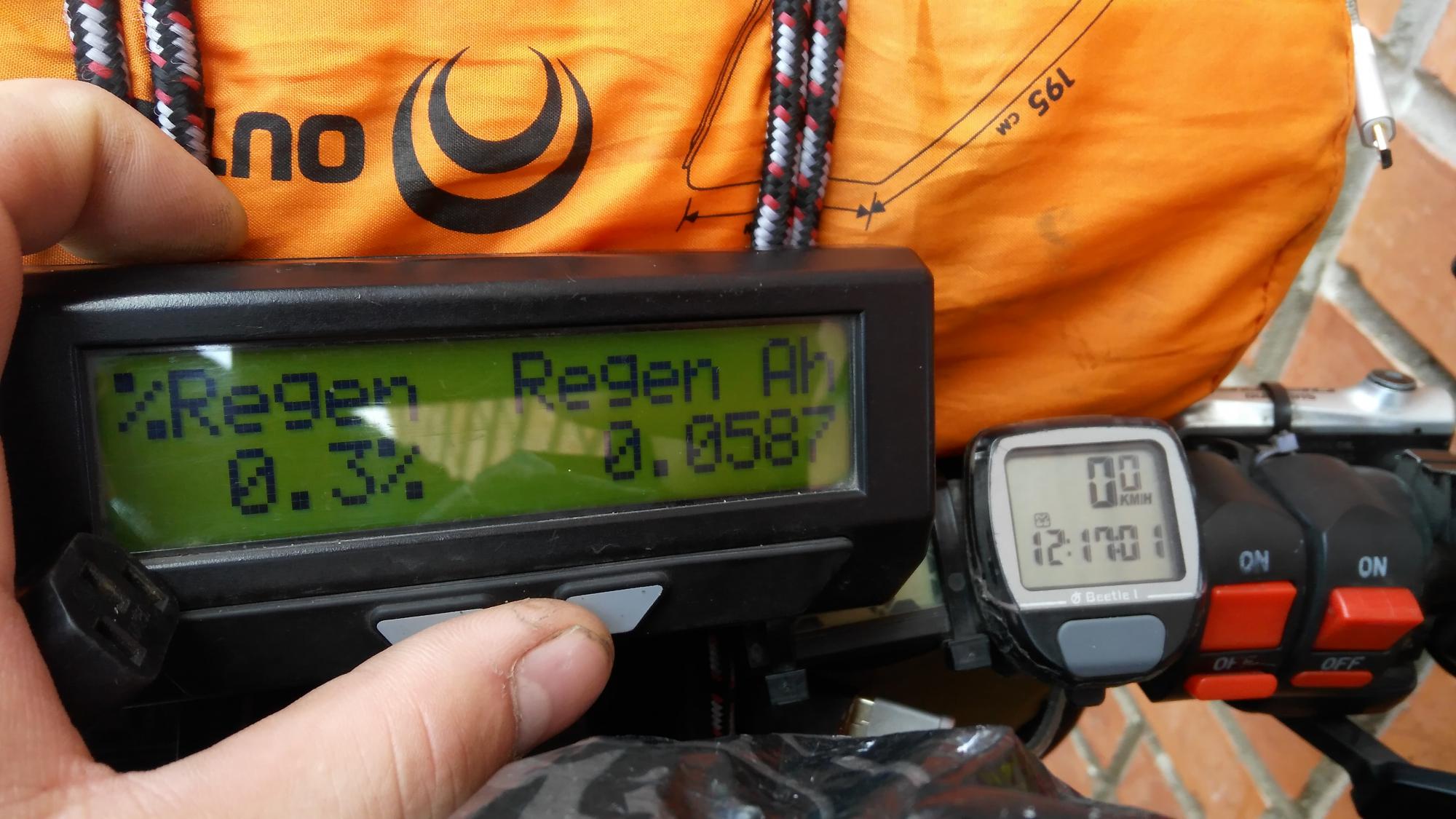

+ у меня планируется на заднем колесе прямоприводный директ-драйв с выгодной РЕКУПЕРАЦИЕЙ, мощной рекуперацией - за счет малого диаметра колеса,

у меня планируется на заднем колесе прямоприводный директ-драйв с выгодной РЕКУПЕРАЦИЕЙ, мощной рекуперацией - за счет малого диаметра колеса, которой нет у Fin4Master -а, так-как у него стоят два редукторных мотора. А так-как у меня будет пусть небольшая, но крыша над головой, добавка 50 - 100 ваттной солнечной панели легкого типа, прибавит мне ещё немного драгоценной энергии в солнечную погоду + подзарядка на стоянке.
Садись, два.
Я так понимаю, речь идёт про езду по трассе.
Типичный процент использования рекуперации на ней выглядит
вот так
А крыша над головой сожрёт столько аэродинамики, что не спасут никакие панели.
Цитата: Максим 700 от 29 Июль 2019 в 12:47
[user]Fin4master[/user], может на прямоприводном ТЯГОВОМ мотор-колесе КПД за счёт отсутствия шестерен увеличится?
Нет. Именно поэтому и придумали редукторники с мид-драйвами. При наличии механической редукции с кпд всё гораздо веселее.
