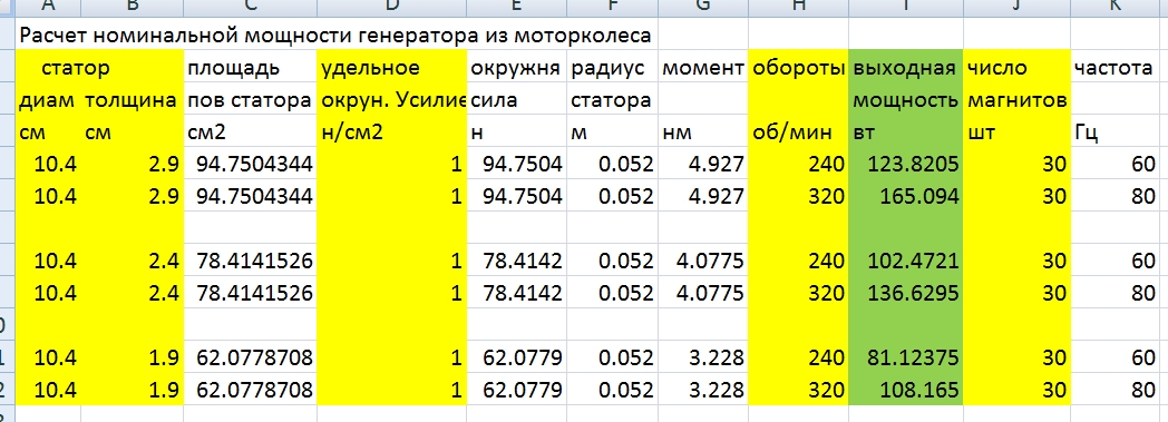

Цитата: Максим 700 от 31 Июль 2019 в 01:40Чудо в том что эти моторы можно крутить обычной цепной передачей, без использования редуктора как в Бафанге, который жрет заветный КПД. Вес первого мотора 5.6кг , второй на 1 кг тяжелее.
Вот примерная номинальная (оптимальная по максимуму кпд) мощность, которую можно получить от распространенных (дешевых) моторколес от гироскутера на 240 и 320оборотах. Приняв оптимальную окружную силу 1н с см2 площади статора. Частота перемагничивания получается вполне приемлимая для статорных пластин 0.5мм.
Эти колеса бывают со статорами 19, 24, 29мм толщиной, диаметры статора у всех 104мм.
Этой мощности должно вполне хватать, масса таких колес 2-3кг примерно.  Кv этих колес примерно 10-15 об/мин на 1 вольт.
По первой строчке таблицы видно что вкручиваемая ногами мощность 154Вт, а выдаваемая мощность генератором 123Вт или КПД 79% ( что я и предполагал ранее). Если же МК в среднем работает на КПД 70%, а чаще 60-65%, то это уже хорошо. Значит общий КПД такого привода 0,79х0,65= 0,51 или 51%  - половина энергии ног теряется. Это куда б ни шло если ты на каком нибудь дырчке когда теряешь половину бензина, но едешь, а вот ноги на это никак не согласятся :) .

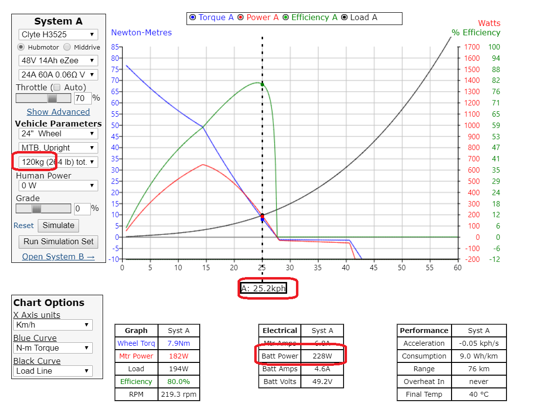

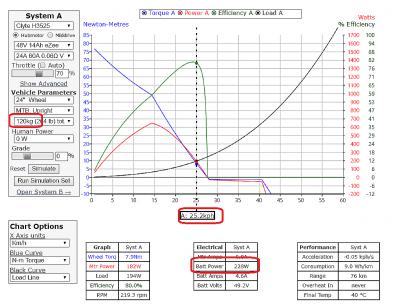

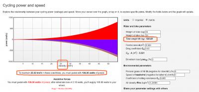

Vik3
Цитата: dengor2 от 31 Июль 2019 в 13:14
Странное утверждение. Я же езжу. :hello:
Что бы ездить на простом спортивном велосипеде общим весом 120кг на скорости 25км/ч нужно вкручивать ногами 109Вт :
а вот чтобы электровел общим весом 120кг ехал со скоростью 25км/ч нужно что бы АКБ постоянно выдавала 228Вт, и если её постоянно заряжать генератором с приводом от ног то надо вкручивать минимум на 20% больше или около 250Вт :
поэтому товарищ который уже год молчит, вкручивая 100Вт ногами в генератор еле ехал 10км/ч и то рывками, в то время как крутя простой велосипед на 100Ватах ногами можно иметь скорость за 20км/ч.
Это проверенные симуляторы которые беспристрастно показывают что крутить колеса педалями напрямую через цепь почти в два с половиной раза выгоднее  чем крутить генератор (КПД 0,8) через ремень (цепь КПД 0,9), потом заряжать АКБ (КПД 0,9) и потом разряжать (КПД 0,9) и крутить МК (КПД 0,7) - перемножаем все эти КПД и на выходе получаем в два с половиной раза меньше энергии выданной ногами. Это всё конечно больше относится к товарищу который почему-то считает что в одной ветке не должно быть смешивания положительных отзывов и критики поскольку это ограничивает их полёт фантазии :) , и взывает к высшим инстанциям навести порядок   :pardon: .

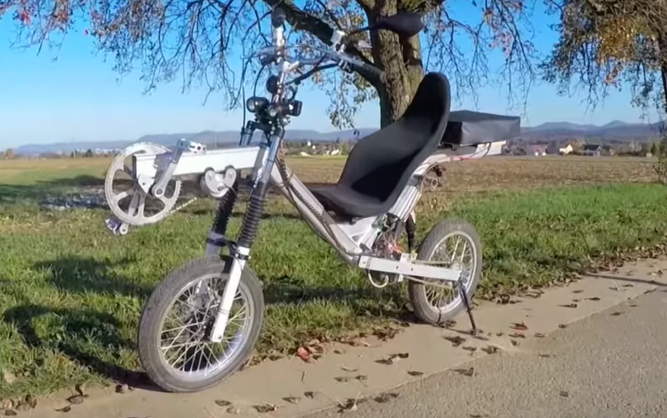

Чейто вдруг вспомнили про эту тему?! Чем все закончилось: отъездил 2 месяца на генераторе, попробовал его во всём своём спектре разных ситуаций, далее поставил обратно цепь со звездами, чтобы сделать обратное сравнение и взвесить все плюсы и минусы, докатал сезон. В планах было восстановить бафанг до состояния мотора и перейти на миддрайв, попробовать другой конфиг. Но зимой у моего подвеса треснула рама. Бафанг был подключен к внешнему контроллеру инфенеон 30А с токовым управлением, запитан от батареи 36В и установлен на хардтейл, где в него вливается до 1200Вт при разгонах и в горку. Весь текущий сезон трудится.
Основное про генератор уже сказано выше. Заморачиваться с генератором на обычном велосипеде не стоит. Идея имеет  место быть на тяжелых аппаратах, особенно с лежачей/полулежачей посадкой: лигерады, растабайки, трайки, всякие веломобили и т.д. то есть конфиги по большей части асфальтовые, преимущественно с применением моторколес, с самодельными рамами и т.д. Генератор, считаю, нужно разрабатывать под определенные задачи. Программно можно реализовать кучу разных режимов управления нагрузкой и тягой, вообщем вариантов много. Так же идею педального генератора в ряде случаев стоит закладывать на этапе разработки рамы, к примеру вы собираетесь собрать трайк наподобие крымского электроконя, с независимой задней подвеской каждого колеса, и вам хочется добавить элемент физкультурности в свой аппарат...
И самое главное - можно сколько угодно считать циферки КПД, продумывать имеет ли смысл или не имеет, представлять, предполагать как это будет работать и ощущаться, но истину ты узнаешь только, когда попробуешь сам  ;-)
Надеюсь мой скромный опыт будет кому-то полезен.
П.С. наверное вернусь к этой идее, когда решусь собрать растабайк, очень хочется, но пока нет возможности.

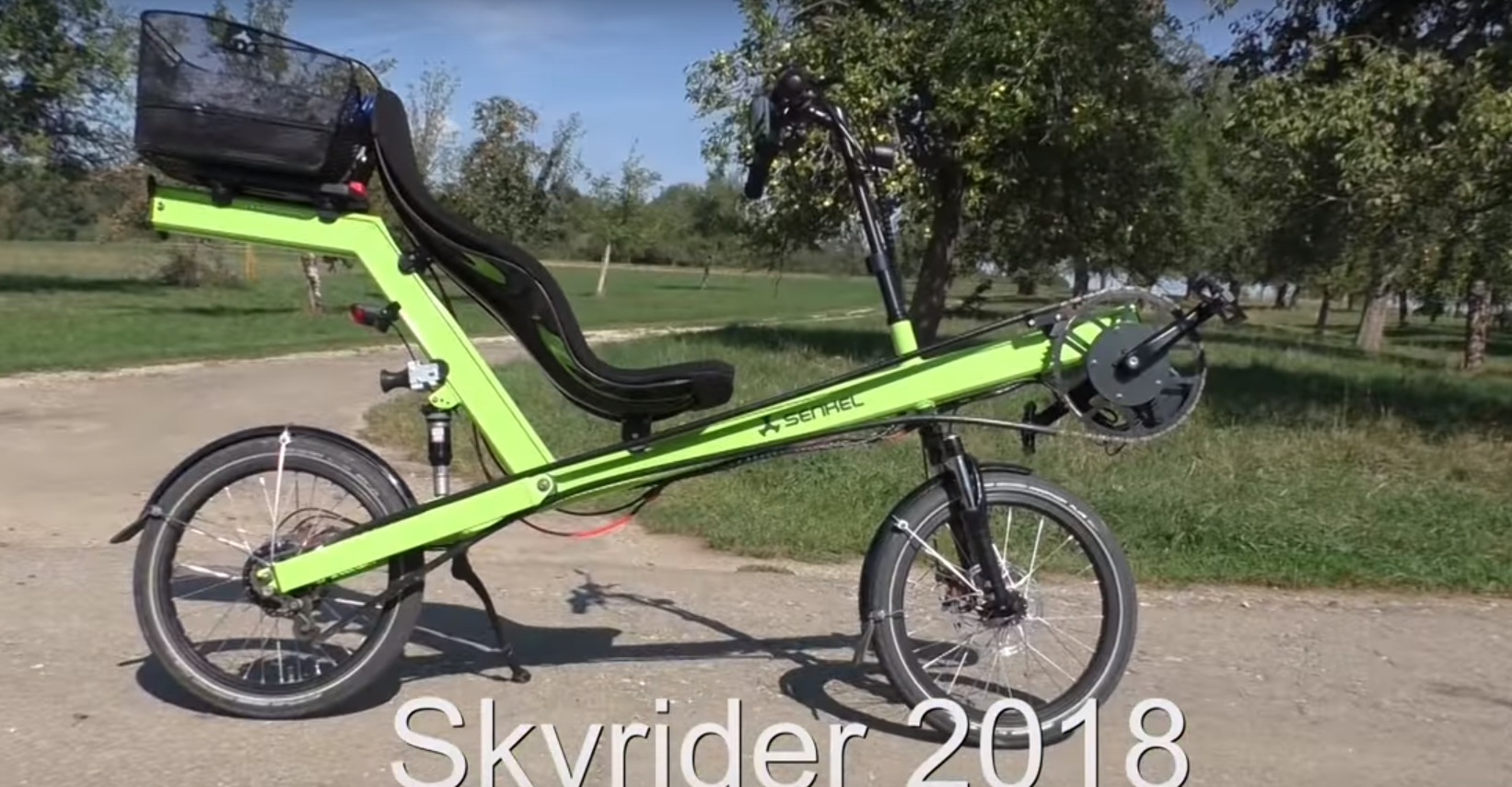

Всё же в легкой, грамотной обтекаемой конструкции, классический привод творит чудеса. Смотрите на большом экране и наслаждайтесь, только перемотайте на 10 минут пока спортсмен раскачигарится:
Получается не то что генератора, но даже и мотора с контроллером, и батареей не требуется!  :-) :cycle:
Раздетый вид болида примерно такой  :exactly:

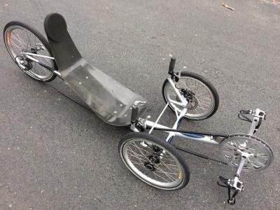

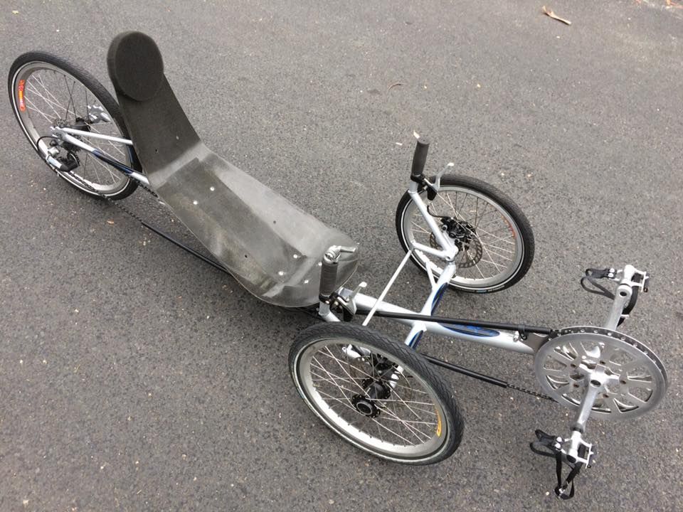

Истину вы похоже узнали поскольку вернулись к прямому цепному приводу. Вот здесь товарищ 2 года назад тоже ездил на таком педально-генераторно-цепном-моторно-цепном  приводе :
потом тоже через год перешел на прямой цепной привод :
Вы тоже не вернётесь к этой идее если вы не мазохист ( тратить в 2 с лишним раза больше энергии ног для той же скорости ), но воду мутите - пусть другие тоже понаступают на эти же грабли :) .
