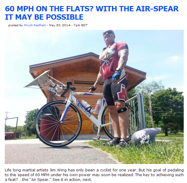

Тем не менее лопасти похоже кой чего дают, наверное имеет место схожий эффект с "air spear"
Технический директор "World Racing" Эрик Плебани (Eric Plebani) разработал «Воздушное Копье» (air spear) из алюминиевого профиля.
его подшефный, Jim Wing  хочет с ним взять 96 км/ч на классическом веле.
air spear shake down ride
One of the "shake down" rides testing the Plebani Built "Air Spear"
60 MPH ON THE FLATS? WITH THE AIR-SPEAR IT MAY BE POSSIBLE
