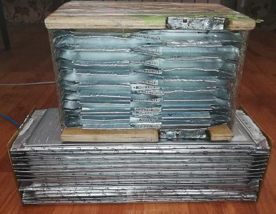

http://microvast.com/index.php/solution/solution_cell
Тут всё понятно написано, только не указано количество циклов третьего поколения, где то пишут 7тыс, где то 2тыс. Для замены кислотного на авто конечно титанат, а для электротранспорта последний предпочтительнее если объем имеет значение.
Сверху титанат 20s 10ah. ~500wh. Снизу gen3 16s 30ah ~1800wh
Tymmmi
[user]saska[/user], сколько весит 1800wh?  напряжение в процессе разряда наверное сильно просаживается, до 2,4В ?
saska
Вес сборки 8,7кг внутр. сопр. 1 ячейки 1,4мОм. Просада при 30а (больше не чем) с 4,2 до 4,15.   Один аккум в сборке случайно разрядил до 0,9в видимо он был меньше остальных по ёмкости, а тестил без бмс. В итоге в нем сейчас 29ач.
Да при тесте высаживал до 2,5в но ~27ач получил при достижении 3в.
