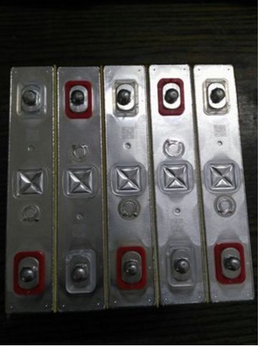

Цитироватьглавное зачем) китайцы продают с выводами где просверлены отверстия под резьбу
Как зачем если нет контактной сварки на болты и вперед.Не нравиться берите без резьбы будет дешевле.

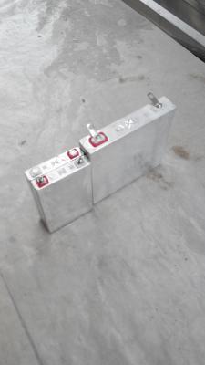

ЦитироватьНа тао есть похожие ячейки тошиба, но емкостью 20 ah,  при похожих рамзерах.
Ну и  где похожие размеры?

Видимо китайцы неправильно указали в характеристиках, смотрел на их цифры.  А размеры у 2.9 все равно большие для его емкости.

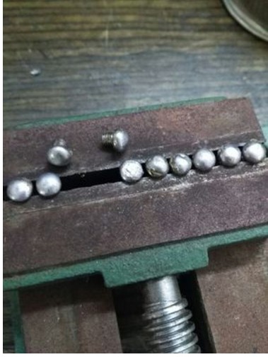

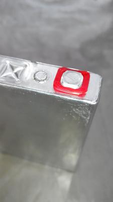

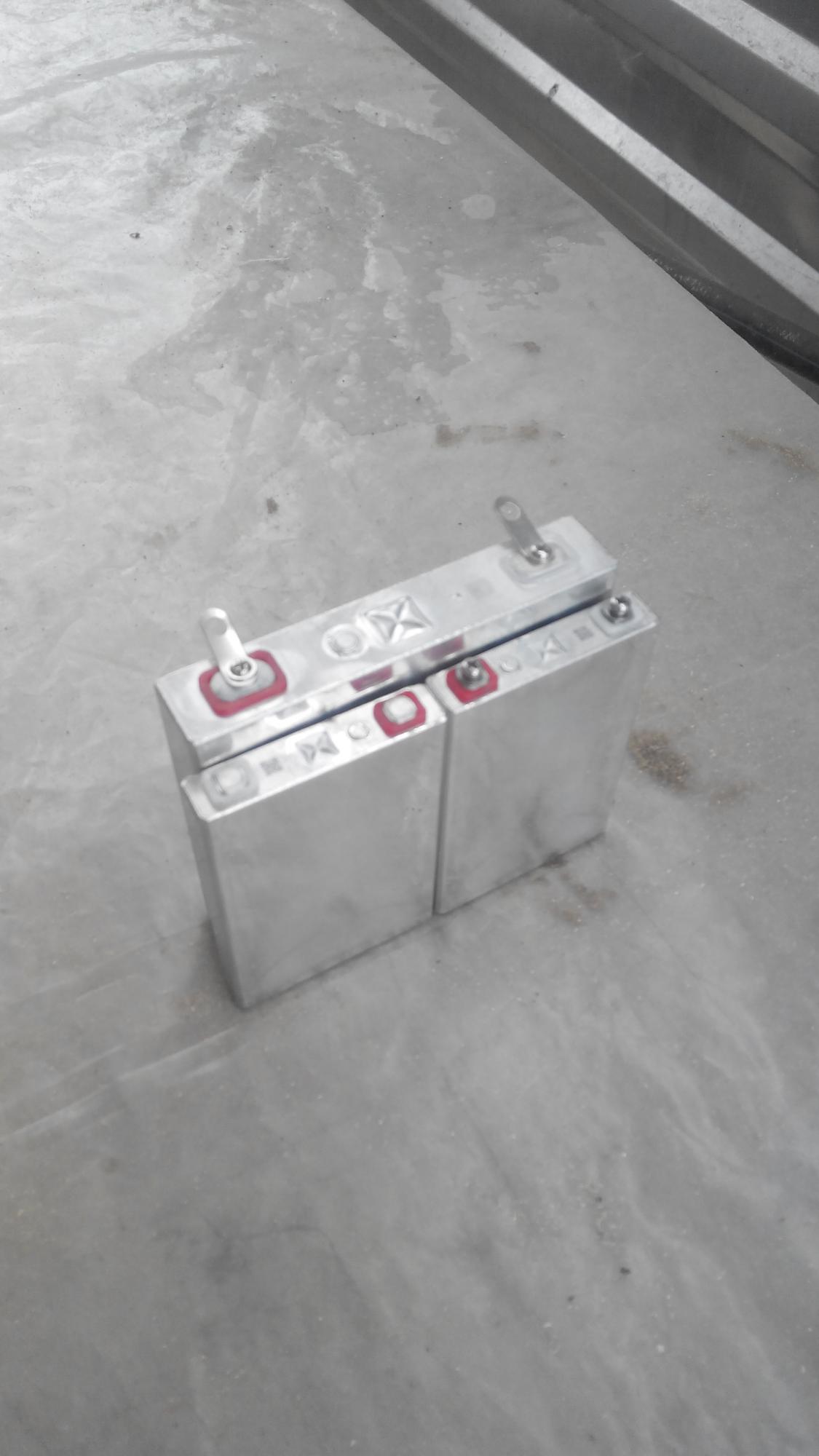

Резьба М3 вызывает большие сомнения в батареях на такие большие токи. Даже М5 маловато будет. Если только заранее известно, что больших токов не будет в эксплуатации, такое тоже бывает.

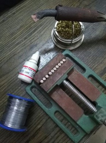

Хорошо бы разобрать такую дохлую ячейку на предмет выяснения ее устройства в зоне контактов. Возможно быстрая пайка массивным паяльником окажется более подходящим способом соединения, а легкоплавкий припой послужит своеобразным термопредохранителем при форс-мажоре, если заранее предусмотреть это.
Толян
Контакт с батареей идет не через резьбу, а через пластину, которая прижимается болтом к контакту.

А контакты эти паять можно? Если это алюмий, я бы даже и пытаться не стал. Сто процентов перегрев будет при непонятном контакте (то ли сразу отвалится, то ли чуть позже).

Без понятия. В моих словах нет ни одного утверждения, есть только предположения с условиями.
Особенно если алюминиевые, винт М3 в алюминии очень надежно сидит. :)
Контакты под сварку, а значит рассчитаны на кратковременный нагрев. Пайка активно применяется десятки лет для таких соединений, а значит возможна, если имеются руки и голова. С дуру можно и козу на возу.

А вы покажите что у вас руки откуда надо растут.Раз вы это утверждаете припаяте два алляминевых уголка друг к другу.
Ну а если все таки хотите паять сделайте так.

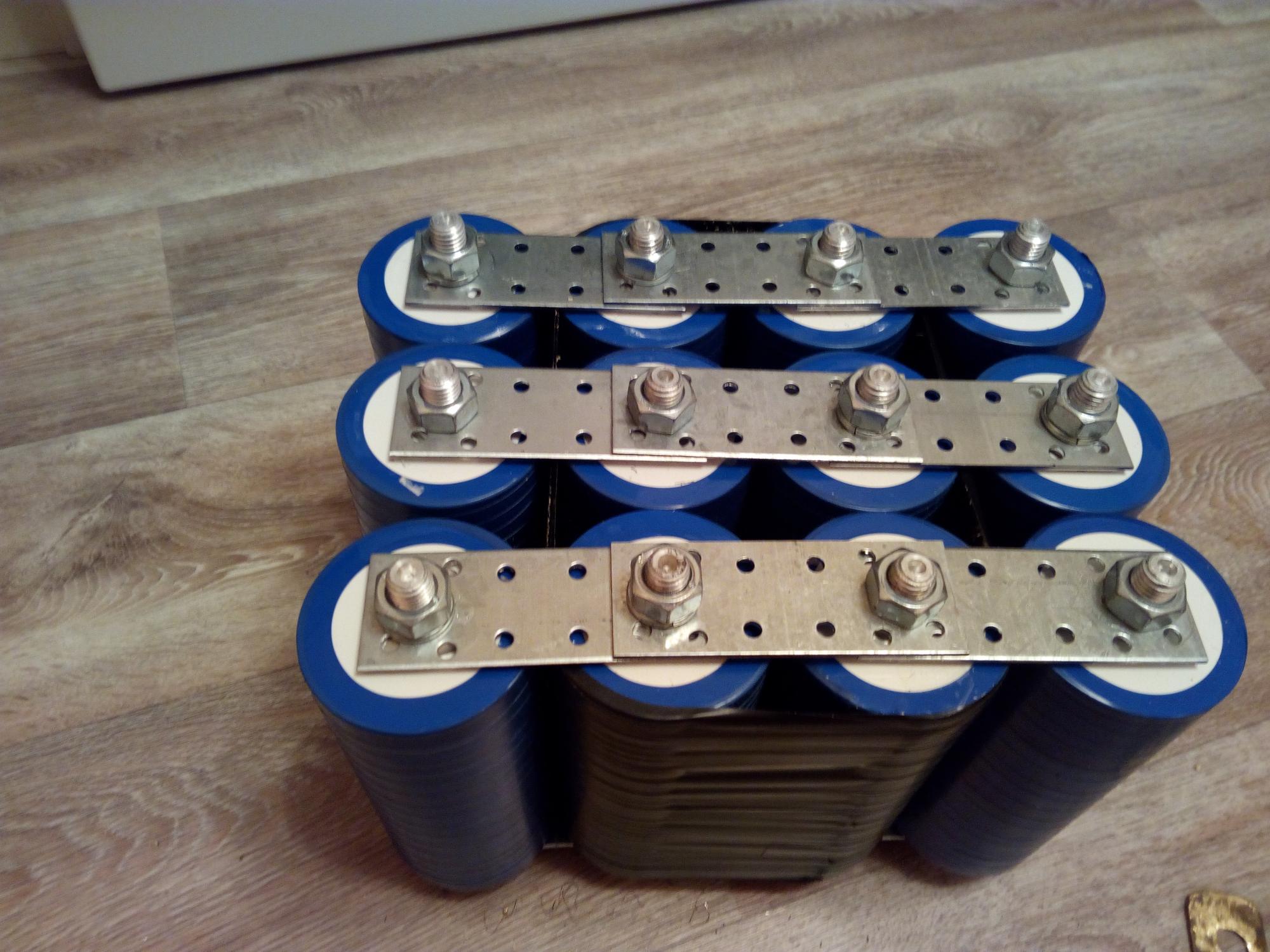

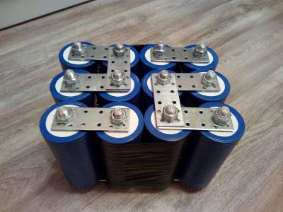

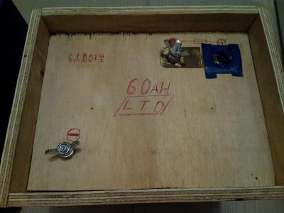

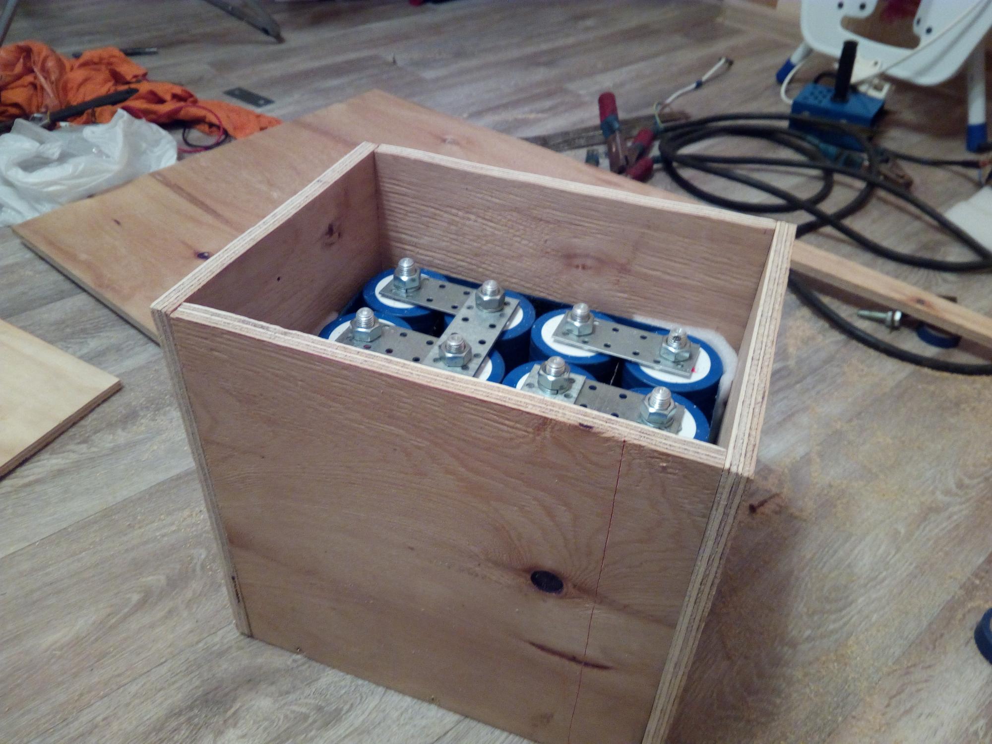

После двухнедельной эксплуатации в жоские морозы,  около -30 ,  напряжение на банках не разбежалось,  как была разница в 5мв так и осталась.  Похоже балансир не нужен,  достаточно мониторить напряжение,  ну и защита от переразряда.
Также заменил перемычки на оцинкованную сталь 2x30мм. И установил дополнительно 6 батарей,  Теперь 60aH.
Tymmmi
Расчеты сопротивления,  поправьте если ошибся.
Сопротивление всей батареи 6s2p
При нагрузке током в 130 ампер, напряжение просело с 14.3в до 14.0
0.3/130= 0.0023 Ом
На самой банке при нагрузке в 65а (общая нагрузка 130а но банки запаралеленны) напряжение проседает на 0.02в
0.02/65=0.0003 Ом
Получается если сопротивление батареи 6s2p равно 2,3 мОм, сопротивление банки 0.3 мОм, то сопротивление всех перемычек будет 0.5мом (0.3*6=1.8, 2.3-1.8=0.5мОм)
