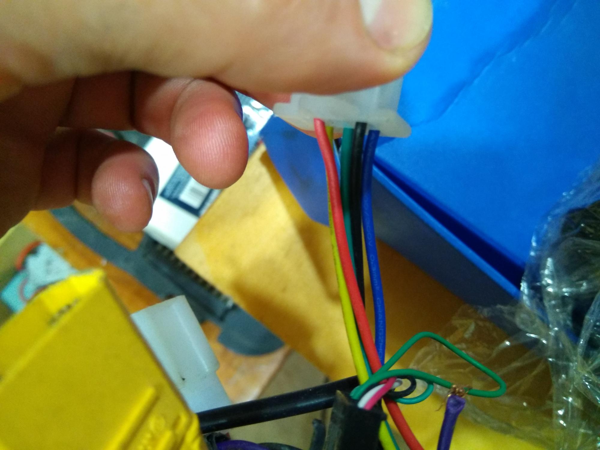

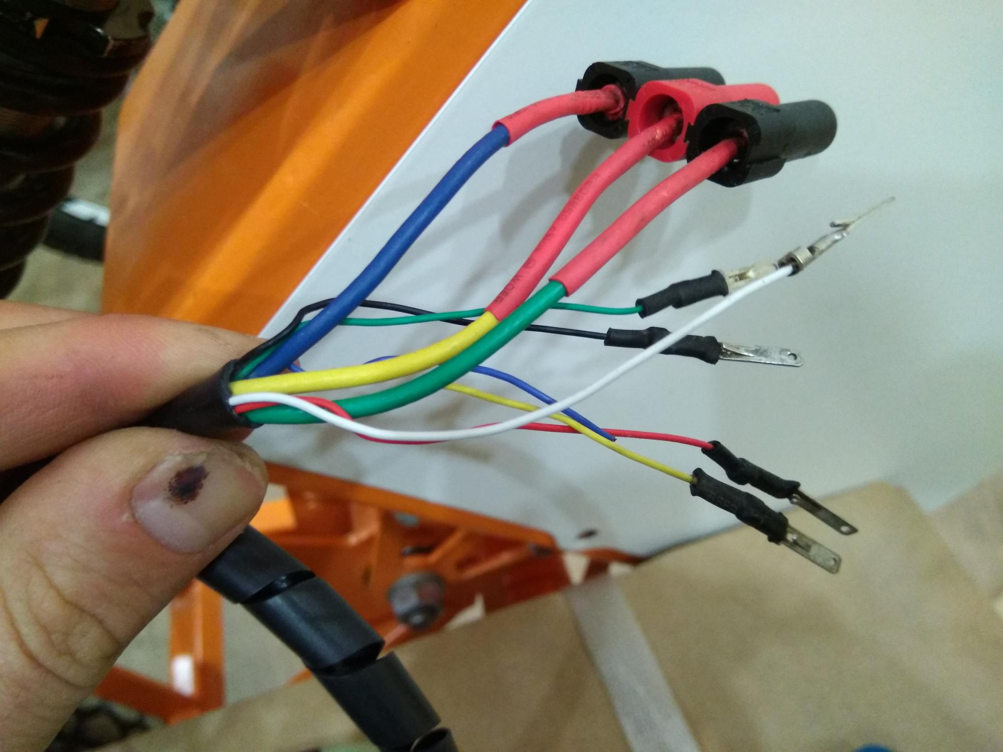

Привет, ребята. Извините если вопрос покажется глупым. Есть миникрошка и 4 инфинеон 18 Фет е4байк.
Фазные провода я подключаю по цветам. Дальше из МК выходят шесть тонких провода: красный, жёлтый, зелёный, черный, белый, синий. А в контроллере их пять (нет белого). Мне их тоже все по цветам подключать? А белый зачем?  :bn:
e4bike.ru
Это термодатчик, Infineon его считывать не умеет, поэтому он остается не подключенным.
