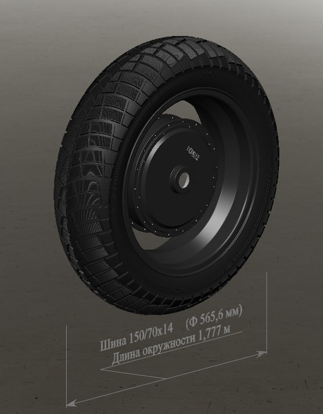

Вопрос к Валентину или к знатокам миникрошки Турбо-S и электроники.
Цитата: Бабай от 31 Май 2019 в 20:11При 11 об/вольт и 60 вольтах батареи, точка на поверхности шины 100/90-14, имеющая беговой диаметр, примерно 536 мм, будет иметь скорость 66,7 км/час, но это же ХХ.
Итак, надо подводить итоги раздумий  :bw:
Батарея будет из блоков, примерно, 16P элементов 18650. По вольтажу я ограничен длиной трубы рамы, куда влезет 17S блоков 16P.
Контроллер планирую поставить ядрёный.
Можно было бы сделать 18S, но, тогда, некуда будет девать БМС, а если найдётся место, то другая проблема - где купить зарядное на 75,6 V? Они же бывают только на 72V ...
Однако, мне важна скорость, которая будет при разряженной батарее 62,9 V. Скорость ХХ при размере шины 100/90-14 меня смущает тем, что, под нагрузкой, она может оказаться ниже 60 км/час.
Единственный выход - увеличить диаметр шины.
Спицованная в 17" мотообод миникрошка, наверно, обеспечит скорость выше 60 и можно сделать для V1 удлинённый маятник, но его придётся делать таким удлинённым, что мот перестанет влазить в лифт. Кроме того - смущает, что гиря в спицованном колёсе создаст проблемы по постоянной регулировке спиц, а-то и совсем порвёт их или дырки в ободе.
Широкое колесо с большой высотой арки, например, 150/70-14, в сравнении с 100/90-14 даёт прибавку 5,5%, а это уже 70 км/час ХХ.
Но на таком узком ободе, как у диска электромота V1 не поставишь широкую шину. Кроме того, миникрошка внутри такого диска встанет только со смещением влево от центральной плоскости и неизвестно ещё - выдержит ли диск такую гирю в центре.

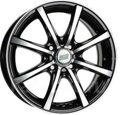

Поэтому, придётся использовать автомобильный диск на 14",
, тем более, что такой опыт уже есть https://electrotransport.ru/index.php?topic=20485.msg1179786#msg1179786 и, хотя автор ничего больше не сообщил об опыте эксплуатации, я понимаю, что это дополнительный вес и момент инерции, которые снизят динамику, но мне важнее крейсерская скорость, равная скорости потока машин.
Присмотрел диск J4,5 R14 ЕТ 43,5.
С таким ЕТ, внутри него по центру встаёт миникрошка, хотя правую её крышку придётся делать самодельную, чтобы вворачивать автомобильные болты и, возможно, с гнездом под двухрядный ступичный подшипник, но, скорее всего под два однорядных, разнесённых пошире.
Хотя на миникрошке, возможен тормоз рекуперацией, хотелось бы совета про тормозной диск и машинку. Наверно от вело не пойдёт с таким весом - быстро будет жрать колодки ...  :bw:
Когда решится вопрос о заднем тормозе, можно будет допридумать самодельный маятник. А пока - намётки ...
Ещё вот какая загвоздка с kV миникрошки - на первой странице темы имеются данные:
Цитата: e4bike.ru от 09 Июнь 2014 в 20:44Обмотки - 4 витка (Turbo: kV = 9.3) по 16 жил или 3 витка (Turbo-S: kV=11.3) по 21
А ещё есть -
Цитата: e4bike.ru от 09 Авг. 2016 в 23:20Сегодня измерил с обычным блочным контроллером. kV = 11.8. Умножаем на напряжение и получаем обороты на холостом.
Так какое же настоящее kV миникрошки для расчёта скорости ХХ ? 11,3 или 11,8 и не попаду ли я на просадку КПД с планируемыми изменениями напряжения и диаметра заднего колеса ? Есть ли зависимость реальной скорости по плоскачу от скорости ХХ?
А-то надо, наверно, становиться в очередь на миникрошку S и ядрёный контроллер  :bw:
