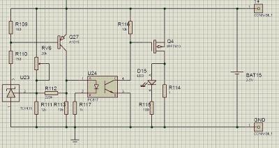

Собрал балансиры для маленького упсового АКБ, на каждую банку по такому балансиру.
Вот такая получилась плата
Рассверлил крышку АКБ, добрался до перемычек между банками, потом подпаял к этим перемычкам провода и подключил свой балансир. В готовом виде получилось так
Работает следующим образом.
При повышении напряжения на ячейке выше 2,35В понемногу включается нагрузка на этой банке. При 2,41 загорается светодиод и через нагрузку проходит около 100 мА. При 2,45В нагрузка полностью включается, через нее проходит около 250 мА.
Аккумулятор так-то достаточно убитый, одна банка самая плохая выдает около 1,5 Ач при разряде до 1,75В. Поставил всю конструкцию на освещение беседки с подзарядкой от солнечной панельки.
p.s. Добавлю сюда же еще один вариант похожего балансира на более высокий ток - 2,5А и с другим стабилитроном - TLV431, который может выдавать напряжение по-моему 1,25В против 2,5В у TL431. Т.е. включаться балансир может при гораздо меньшем напряжении чем предыдущая схема. Кроме того, в нее введен оптрон чтобы резко подавать на затвор мосфета напряжение полностью его открывающее, чтобы не допускать работы в линейном режиме и его разогрева. Мосфет применен с малым напряжением открытия затвора. Лучше было бы использовать какой-то n-канальный (я думаю IRF7401), но у меня под рукой были только p-канальные. Естественно для этого схему придется немного изменить - исток нужно будет подключить к минусу, а нагрузочный резистор к плюсу. И эмиттер выхода оптрона подключать к затвору.
Если убрать резистор R112 то включаться будет еще резче, он обеспечивает небольшой гистерезис включения-выключения - около 0,3В. Может быть он и не нужен, при нем все-таки есть небольшой линейный период работы мосфета и соответственно его нагрев.

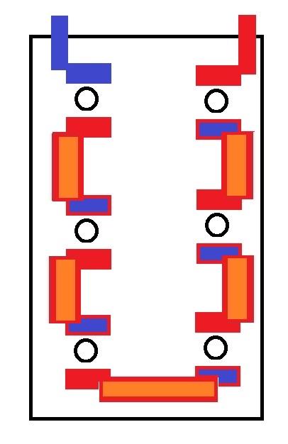

Не расскажете ли подробно, как выбирали точки сверления и как в них паялись? Конструкции аккумуляторов различаются, может Вы как-то через пластик находили перемычки какой-то катушечкой по принципу металлоискателя? Ну, например, на тонком ферритовом стерженьке дросселёк с емкостью в резонанс, и по подавлению того резонанса (генератор+осциллограф) — определяли? Не угадал?

[user]silovolt[/user], разобрать убитый и по шаблону сверлить.

Ето я делал, но ето не очень удобно.

[user]silovolt[/user], да, по-хорошему желательно сделать так как [user]AlexAi[/user] сказал, своими глазами увидеть где что расположено. Я один упсовый разобрал там было вот так
То что оранжевое это перемычки куда я подпаивался.
А что неудобного? Я сверлил большим диаметром (10 мм) - не промахнешься мимо перемычки. Как вижу под сверлом свинец прекращаю сверлить. Немного ножом убрать мешающий пластик, потом подпаиваться. Оказалось не сложно вообще, паяльник около 50Вт, припой ПОС 60. Потом термопистолетом все дырки заделал.

Ладно, когда начну работать с етим — опробую «металлоискатель», и отчитаюсь. Делать мне ето полчаса, не проблема. Ети оранжевые перемычки бывают смещены влево-вправо, каждый тип аккумулятора нужно будет ковырять индивидуально, уже ето проверял на партии разных с ИБП.
Любопытно, хотя в результат мне что-то не особо верится, слишком много там металла вокруг.
Ну, тогда нужно будет попробовать в FEMM промоделировать, чтобы «луч» получился потоньше. Или делать как в металлоискателях — посыл-отклик... Но ето вряд ли, стержень и так дает довольно концентрированный луч у торца.

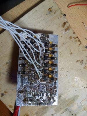

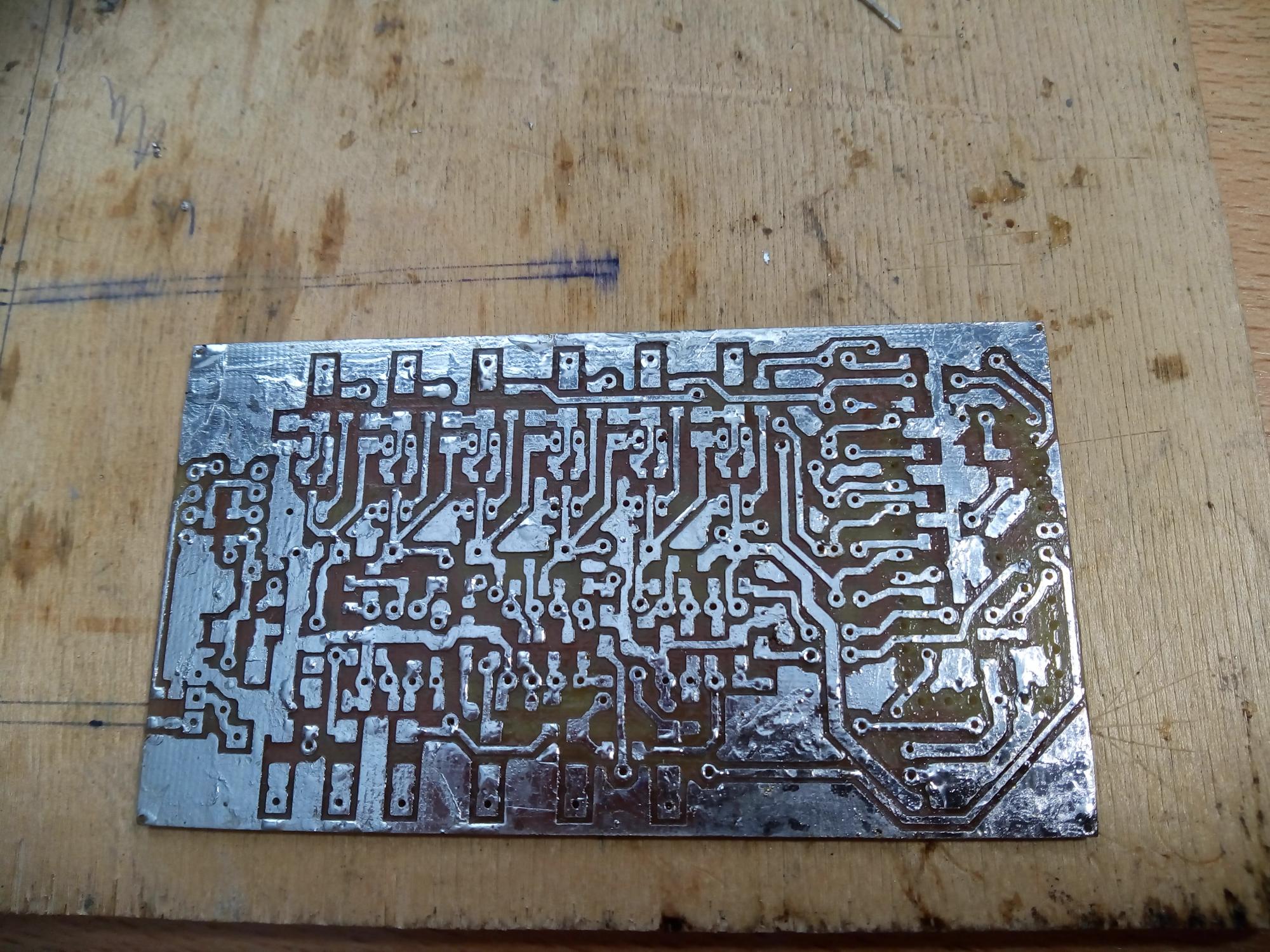

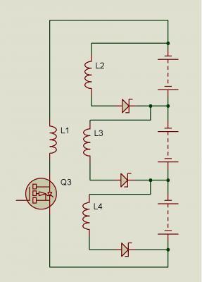

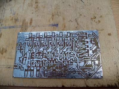

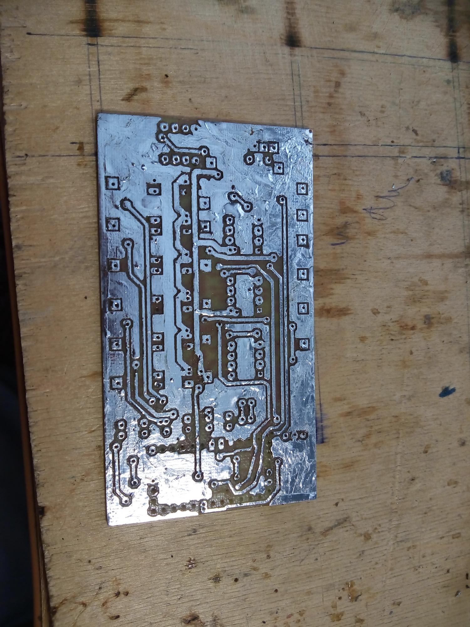

Сейчас испытываю свою новую самоделку - активный балансир на 6 банок для свинцового АКБ.
Работает по принципу передачи более высокого напряжения от всей сборки к одной отстающей ячейке.
Принципиальная схема прилагается.
Развел на двусторонней плате.
Контролируется ардуиной про мини, скетч прилагаю. Скетч простейший, но все работает достаточно быстро, ищет разницу между банками 0,02В, после чего включает генерацию в отстающую банку.
Напряжение подаваемое от катушки у меня получилось около 4,5В, ток до 2А, но мне такой ток вроде и не нужен, плюс детали диоды и ключевые транзисторы греются, надо мощнее ставить. Я ограничил ток ШИМом ардуиновским, как раз шесть ШИМ выводов хватило на шесть банок.
Катушка у меня достаточно мощная, мотал ее давно, сейчас уж и не помню точно параметры. Намотана на ферритовом кольце около 45 мм внешний диаметр, первичная обмотка провод около 1 мм наверное витков 45, вторичная обмотка 16 витков провода 0,6, на каждую банку (получается надо 6 вторичных обмоток). Частота на которой она работает - около 19 кГц.
Я вообще не спец по катушкам, мотал можно сказать в первый раз, попробовал делать по формулам и онлайн калькуляторам но че-то запутался и сделал на глазок. В итоге наверное можно сделать катушку и менее мощную и более компактную.

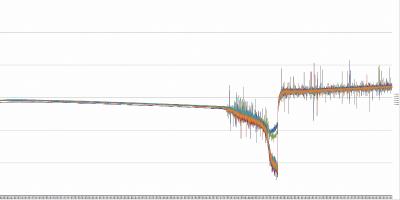

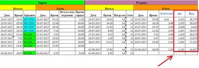

Попробую работу сего агрегата на достаточно убитом АКБ - SNR 7,2Ач 2015 года. После стояния на улице в подсветке беседки (заряд только солнечной панелью) выдавал только 1 Ач, хотя еще в мае этого года выдавал около 4-х Ач. Подливал немного воды в банки (2-3 мл), делал КТЦ с помощью ЗУСа, BL1204, CCCV. Ничего не помогало, нужно было искать слабую банку.

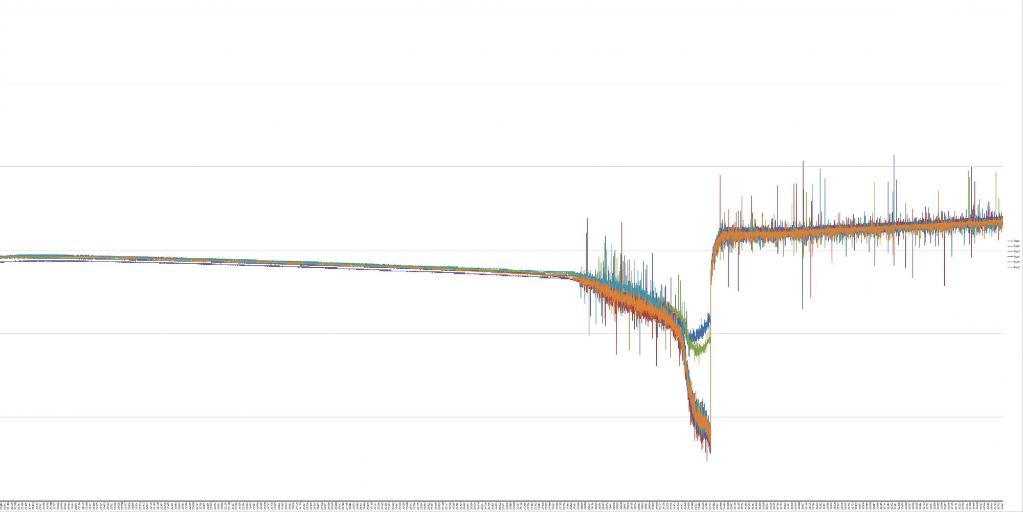

До подключения балансира и мучений разными зарядками АКБ выдавал на нагрузку 0,6А [b-b]около 1,2 Ач. [/b-b]Разряд делал до 12В, но после 12В все равно было резкое сваливание, никаких особенных величин после 12В взять было нельзя.
Подключил балансир, после первого же разряда нагрузкой 0,7А до 10,5В АКБ отдал 2,24Ач., т.е. уже в два раза больше чем было.
Поэксперементировал с алгоритмом, с нагрузками, в крайний раз АКБ при нагрузке 0,7А отдал 2,648 Ач. Попробую позаряжать другой зарядкой, а не CCCV, посмотрю что получится.
Вот график разряда с применением балансира, видно как в конце пытается он банки выровнять
А здесь я балансировку ниже 12В отключил.
