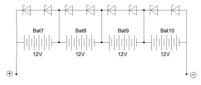

UriBas
#741
Цитата: UDAV от 28 Нояб. 2017 в 07:48
Давно собирался выложить, пример конструкции...   АКБ 3 года,  живы здоровы,   все таки сбалансированная диета - это важно  :pardon:
Схема типа такой?
Стабилитроны на какое напряжение?

UDAV
#743
Цитата: ihor от 28 Нояб. 2017 в 11:48
[user]UDAV[/user], В цепь бы светодиодик, чтобы знать что работает и стабилитроны живы.
ЗЫ:  идеи наши, решения Ваши :)
Спс за идею,  но  этот ящик закрыт крышкой,  стоит в стойке, стойка в серверной, серверная закрыта, и так далее :D  Как игла Кащеева.   Никто никогда в работе этот светодиод не увидит.      Но у кого АКБ стоят открыто - почему бы и нет...
Однако сдам я вам еще 1 ноу-хау.    Если напряжение DC не очень большое - работающие балансиры вполне реально  определить пальцем, натурально,  на ощупь - они  теплые\горячие  /:-)
ПыСы
Цешка врет в минус (казенная жешь),  добавляйте к показаниям +0.2в.
Подпись ;)
UDAV
На 13.6в  :ку:   Шучу.    Не бывает таких, к сожалению.   На 6.8в  2 штука.      Но нужно быть осторожным, есть мелкие по 0.25вт  - они выгорят,  есть чуууть покрупнее  но уже 0.5вт  - вот эти на 7Ач  вполне достаточно.     На  бОльшую емкость уже можно  ставить супрессоры  1.5KE6.8    -  они по мощщнее будут  (но и дороже, соответственно, и больше размером).
Тут  основная идея в чем -  балансиру не обязательно уметь рассеивать  20 Ватт,  хватит   и  пол ватта,   да,  может какое то время  он не  сможет  удерживать на АКБ номинал - ничего страшного,  со временем   напряжение все равно выровняется.
Более того,  "жесткие" балансиры  на некоторых упсах, гонящих при  заряде сначала  до 14.4в на батарею, с последующим снижением  до 13.8в,   с жесткими балансирами  никогда  не  смогут догнать напряжение до 14.4,  и будут вечно  греть  балансиры...
Посему "нежесткие" лучше.    Последовательно с суппрессорами  я вообще втыкаю резистор 3Ом 5Вт  что бы сделать их помягче.

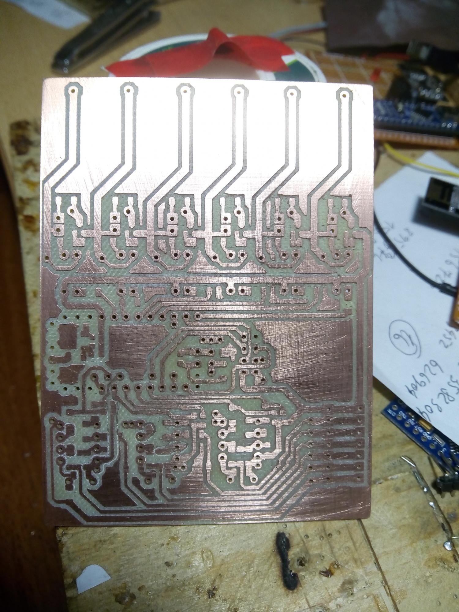

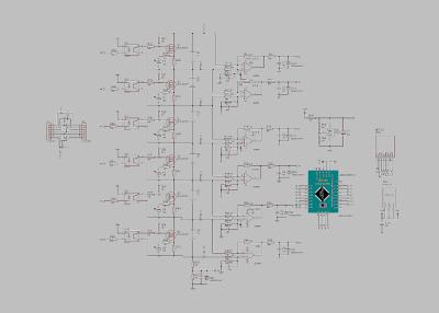

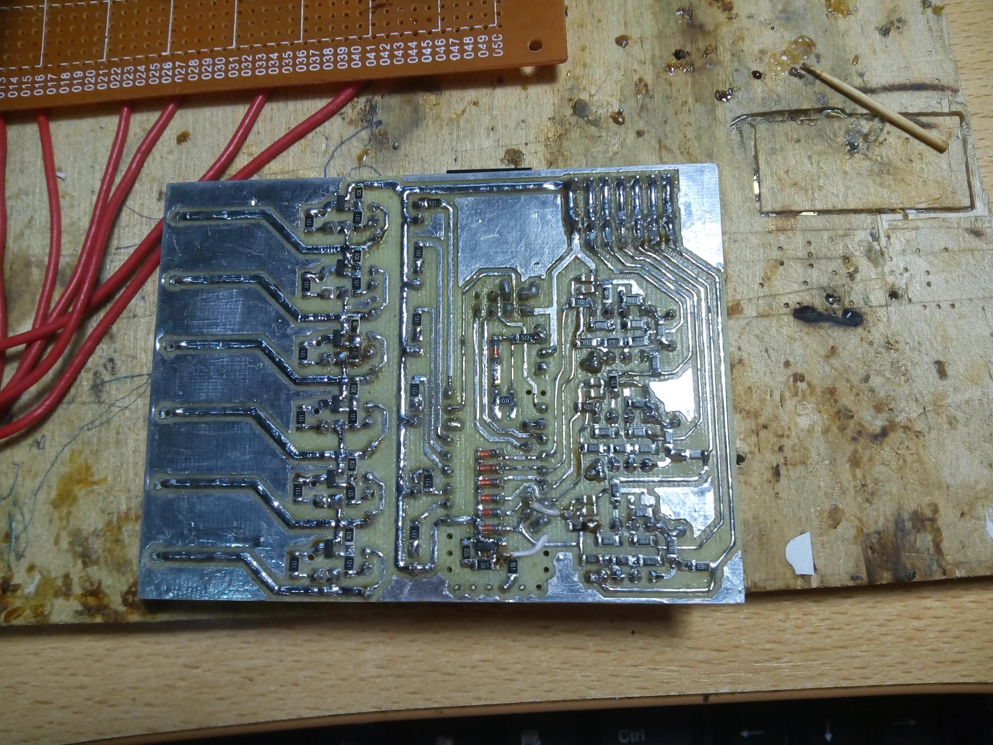

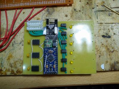

Яков93
#748

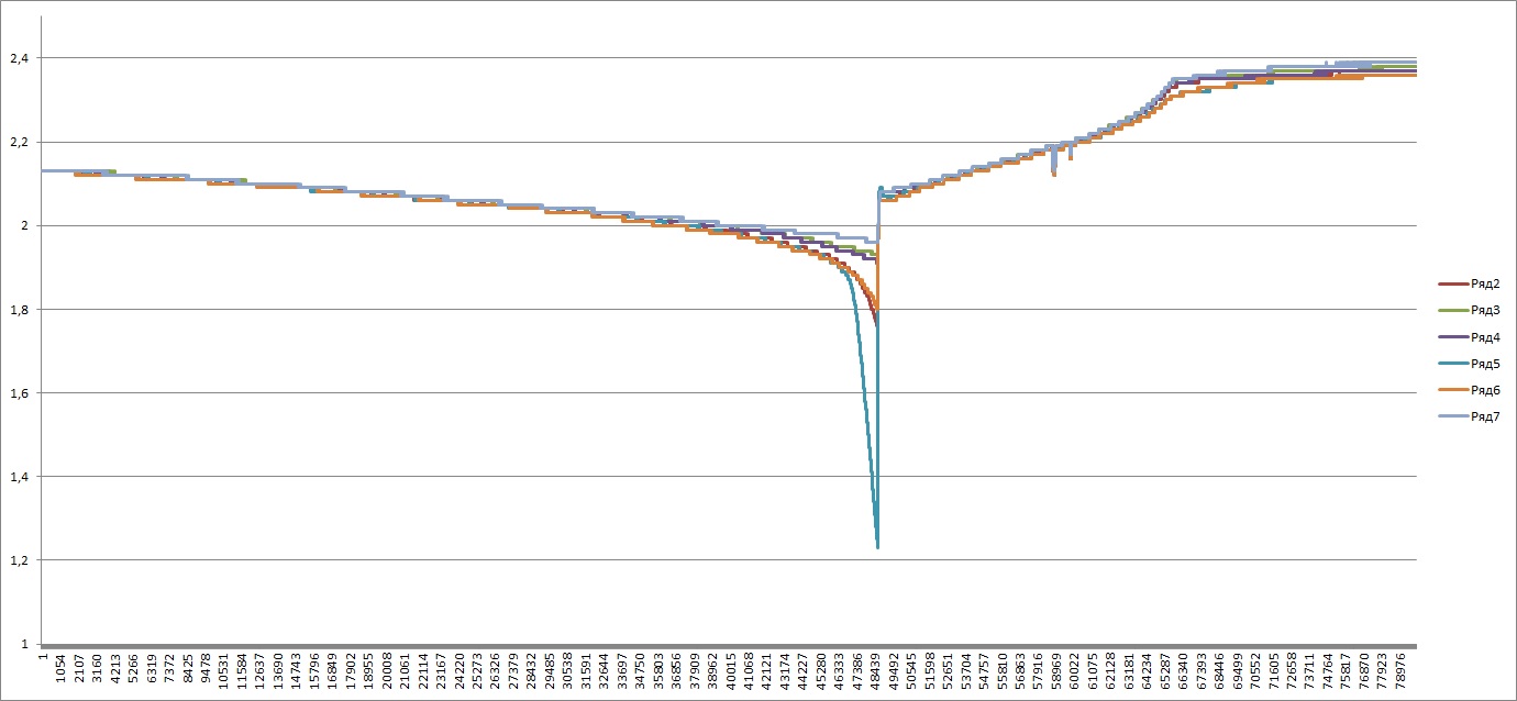

Расскажу про еще одну мою самоделку  :-)
Это очередной балансир на шесть банок свинцового АКБ. Но кроме включения нагрузки в случае превышения напряжения выше установленного значения умеющий отправлять значения напряжений  по радиосигналу, т.е. получается такая смесь балансира с логгером.
Управляется эта штука естественно ардуиной. Радиомодуль nrf24l01. Измерение напряжений на банках через 3 штуки ОУ LM358.
Т.к. управляется нагрузка через МК можно гибко заложить разные пороги напряжений и даже разные алгоритмы. Например вместо того который планирую сейчас - включение нагрузки при превышении 2,4В, можно сделать выравнивание банок по самой меньшей, по тому же принципу что и у [user]VladNSK[/user] в теме Балансир для LTO.
Нагрузочные резисторы хочу поставить в 2 Ом, чтоб ток был около 1 А, но пока они из Китая не пришли. Как придут новые фотки выложу.
Таких балансиров хочу сделать 4 штуки, поставлю на всю цепочку из четырех своих свинцовых аккумуляторов. Плюс сделаю один радио клиент, собирающий все данные со всех банок и куда-нть складывающий.
Скетчи для ардуино. Не причесанные, но работающие  :-)
На яндекс диске   клиент собирающий данные с "серверов"  сервер-балансир
Проект для Proteus 8.4

Яков93
Цитата: serggio от 21 Март 2018 в 21:59
[user]Яков93[/user], неплохую поделку сгородил!  :run:
Вручную плату делал?
Такая штука идеальна для сборок из 2В банок
На настольном фрезере вырезал.
Можно и для литиевых, надо только немного поменять номиналы резисторов для ОУ, чтобы на их выходе получалось не больше 3,3 В.

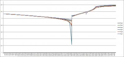

#752
Цитата: Яков93 от 21 Март 2018 в 21:41Расскажу про еще одну мою самоделку  :-)
Подключил балансир к аккумулятору, сделал ему очередной КТЦ с прицепленным балансиром. Снял видео как в конце заряда нагрузка подключается к банкам, превышающим 2,4В.
Два дня пока шел разряд-заряд снимался лог с каждой банки. Получился вот такой график, наглядно видно самую слабую банку.
Логи снимал через Terminal v1.9b. Кому интересно скинул сюда
