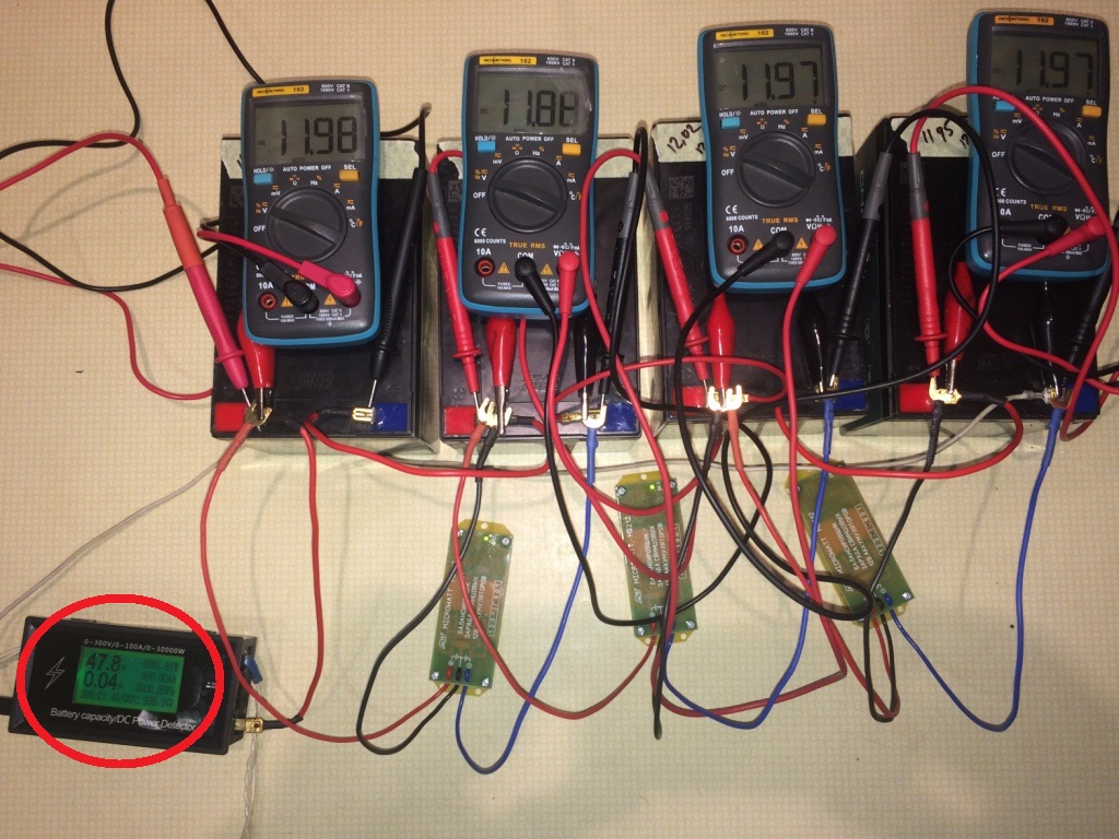

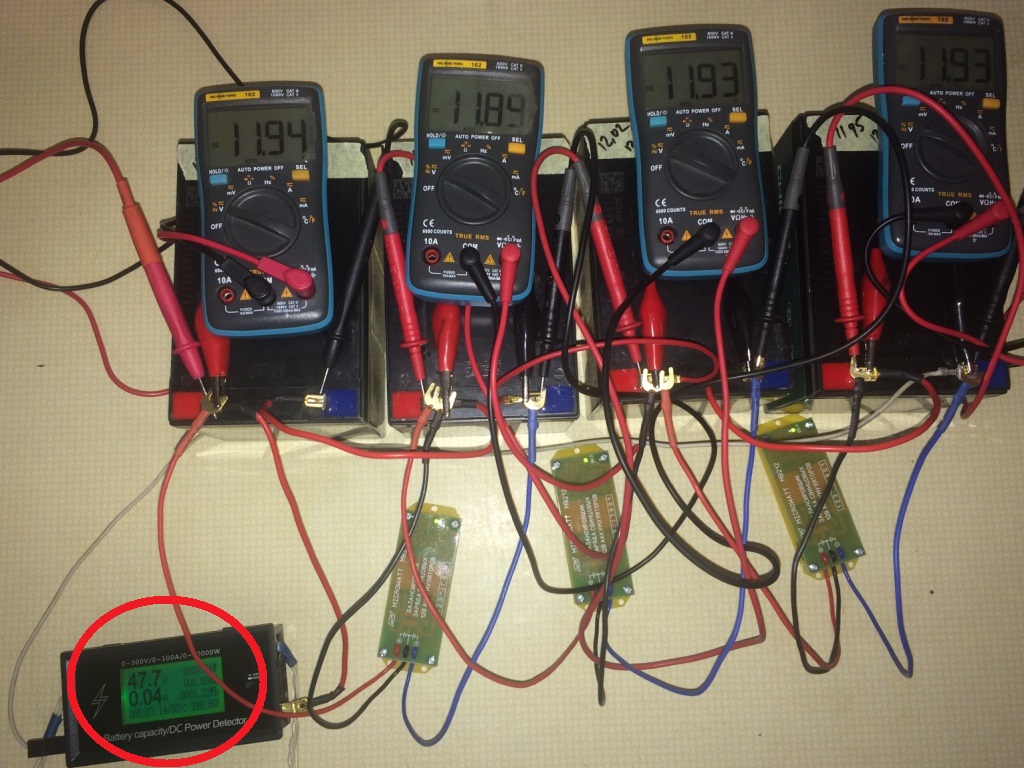

[user]yustas66[/user]у и на/для общего обозрения/понимания работы свинцовых балансиров. ( примечание -тех что у меня.)
Есть 4 шт 12Ач DZM акб. история не известная - как обычно, мало/плохо едем. O_O
НРЦ на них было, перед подключением балансиров;
1- 12,02В; 2- 11,78В; 3- 12,02В; 4- 11,95В   Общее на  "сборке" =  47,77В
Подключил балансиры, прошло от силы минут 5 (пока "осьминога проводного" упорядочил) и по факту имеем:
Прошел еще приблизительно час с лишним работы балансиров, и имеем;
Разница напряжений на/по АКБ видна, на ваттметре (в левом нижнем углу) общее.

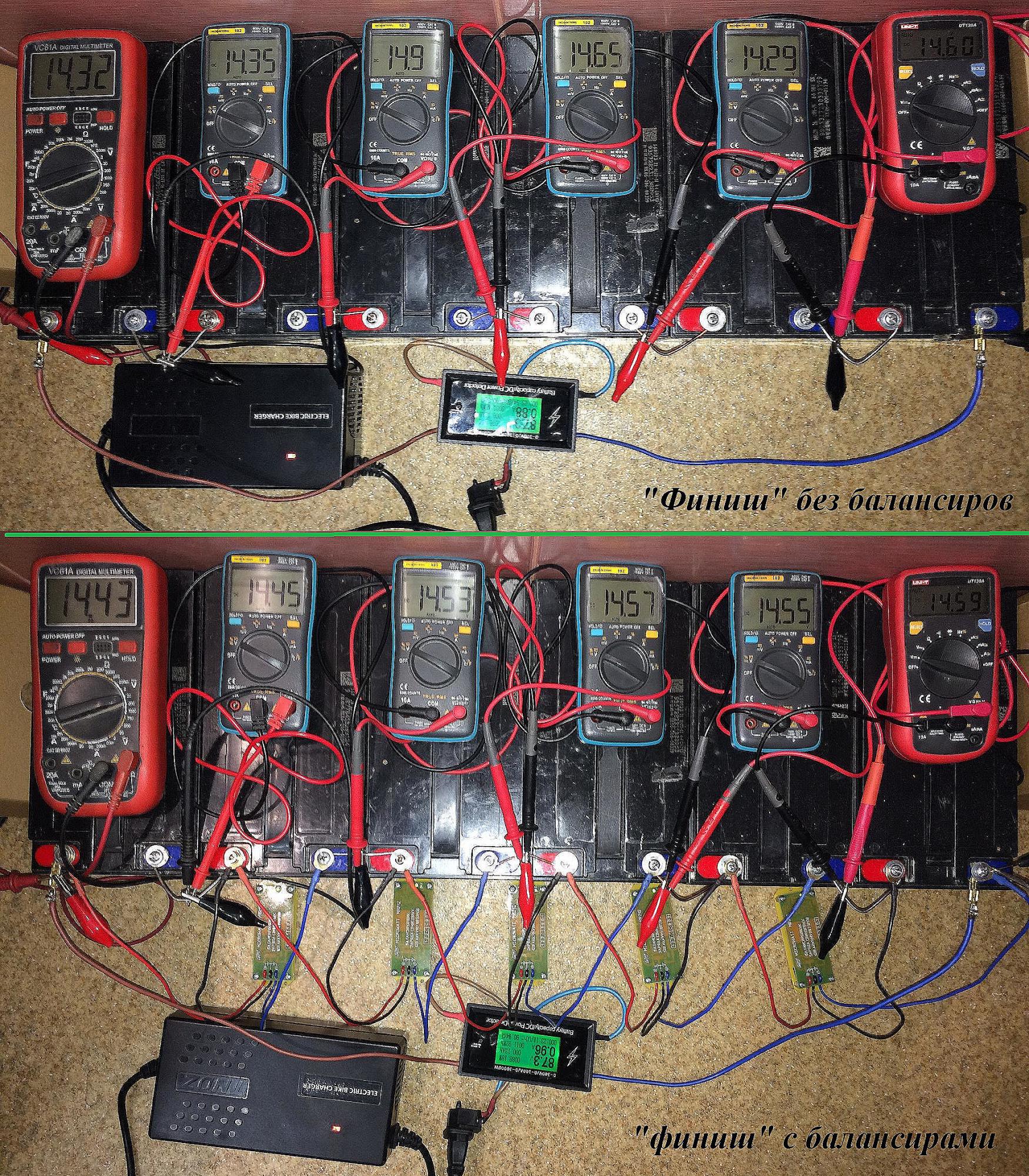

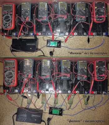

Пример верхнего, в конце зарядки "сборки" с 6 шт акб, где то постами выше/раньше.
