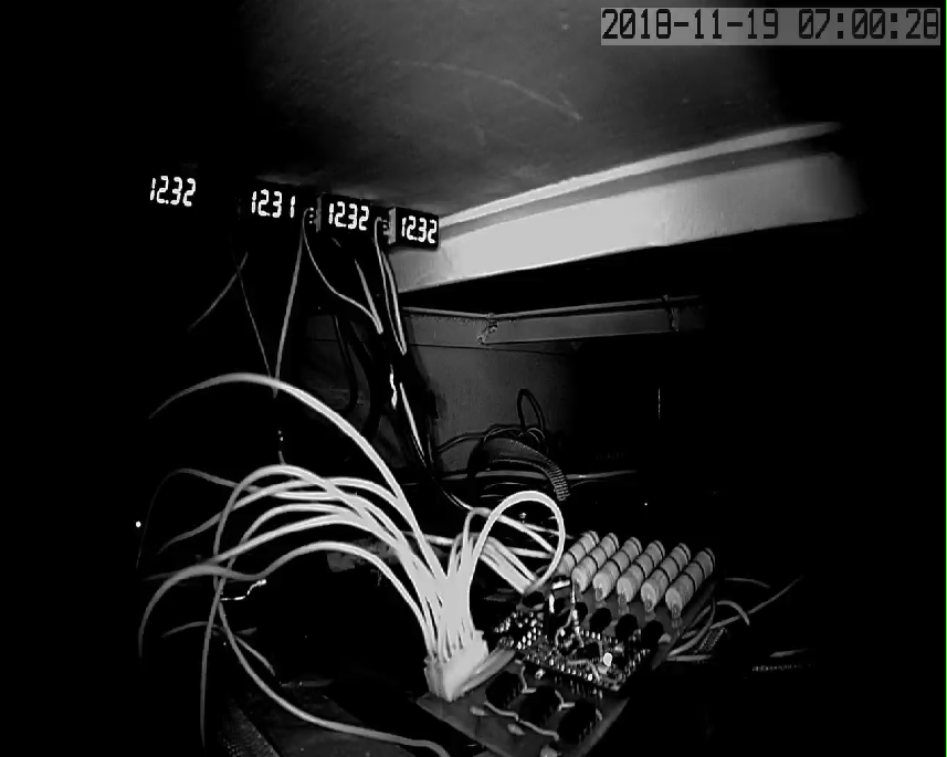

А может все-таки проще контролировать напряжение каждой ячейки для остановки разряда, чем городить огород с дорогостоящими, громоздкими, греющимися и пожирающими драгоценные Ватты активными балансирами? Если совсем просто - поставить на каждый аккумулятор маленький китайский вольтметрик типа таких
Красота, - контролируй на здоровье.

Да всё я понимаю. Полевики позволят балласт  вынести за пределы UPS.

Цитата: ivinn от 17 Нояб. 2018 в 11:20http://e-veterok.ru/balansir-14v.php
видео наглядно показывает работу пассивного балансира, да и само решение простяково-доступно-решаемое.
Ветерок всегда предлагает самые доступные и эффективные решения. Это очередное.
