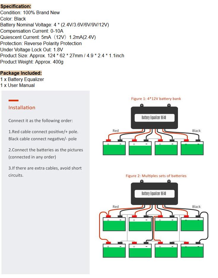

CMaxx22
Цитата: Яков93 от 07 Фев. 2019 в 21:34А как его измерить?
Я вот вчера буквально подключал этот HA02 к сборке на 48В, подключил для начала два первых вывода к ЛБП
Так бедный ХА02 пытался вкачать в остальные выводы, ведь он видит, что на них 0 и патается уровнять... Подключите всё, потом измеряйте.
пс. Он даже свистит как соловей разбойник, если остальные не подключить, неужели не навеяло на мысли? Когда всё отбалансировано, потреБЛЯет 5 ма!

Яков93
Куда он вкачать пытается если там ничего нет? Куда ток-то девается? Неслабый - в 110 мА. Я бы понял если бы на оставшиеся три выхода я повесил лампочки, а тут просто пустота, но ток куда-то уходит.
Не спорю, может если подключить к нему идеально сбалансированные АКБ в итоге он будет потреблять свои 5 мА холостого хода, просто я такого никогда не видел. У меня такой балансир наверное с 2016-года стоит, как ни сунешься все время какой-то ток гуляет и далеко не 5 мА, я поэтому и спрашиваю как его реально найти.
CMaxx22
Если потребляет более 10ма - значит вкачивет (или напрягается пытаясь сделать это) в другой акк. На каждый из 4 плюсов (для 48В сборки) повесьте амперметр и узнаете.

Яков93
Совет с амперметрами понятен. Вы сами-то вешали 4 амперметра на этот балансир? Или разговоры про 5 мА это только выписка из рекламы продавца?

AKI
[user]Яков93[/user], На две АКБ 12В нужно три балансина по 4S. Немного коряво с точки зрения проводов и подключения - ибо побаночные выводы все же подразумевают крепление балансира к АКБ, а не в раскорячку между двумя АКБ. Но на "безрыбье" возможно и так.

S_Kov
Цитата: Яков93 от 08 Фев. 2019 в 21:22Куда он вкачать пытается если там ничего нет? Куда ток-то девается? Неслабый - в 110 мА. Я бы понял если бы на оставшиеся три выхода я повесил лампочки, а тут просто пустота, но ток куда-то уходит.
Попробуйте измерить напряжение на неиспользуемых каналах балансира.
Яков93
Я ж написал - подаю 12В на один канал, на трех остальных получаю 11,99В
S_Kov
Цитата: Яков93 от 11 Фев. 2019 в 08:48Я ж написал - подаю 12В на один канал, на трех остальных получаю 11,99В
Извините, я это неправильно понял.
У меня была мысль, что там в каналах есть ограничители напряжения (должны быть) и они на холостом ходу могут брать на себя энергию. Но уровень ограничения , конечно, не должен быть 11.9.. Так что действительно непонятно, куда девается 100мА.
А никто не пытался открыть этот прибор? Что там внутри?
Яков93
Там все залито каким-то твердым компаундом. Я видел видео человек разбирал с помощью долота и дремеля.
