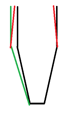

[user]Jeca[/user], что б наглядно:
у меня есть подозрения, что маятник 155 (черный) модифицировали сместив одно перо вбок (зеленое). И уже потом подогнув дропы (красное).
Хоть разгибай дропы обратно до зеленого, хоть не разгибай - середина расстояния между дропами не совпадет с серединой маятника в районе креплений.
Могу и ошибаться, но так оно выглядит. Может лишь показалось из-за по разному загнутых дропов.
Гнуть надо оба дропа, ибо они оба не параллельны оси симметрии.

[user]Jeca[/user], я вживую все смотрел, а не по видео ориентируюсь.
По багажнику просто наглядно.
В общем, главное - параллельность дропов и оси симметрии. А смещение в колею - это должно отыграться шириной 170мм.

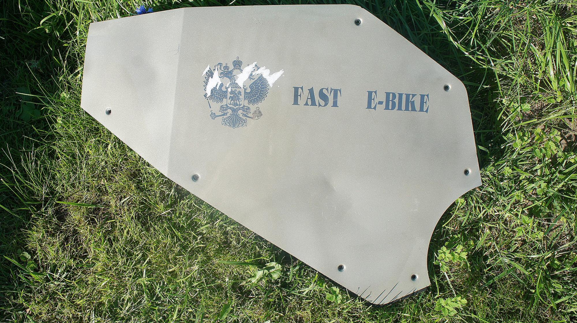

Да вот собственно герб:
Еще разок поясню (кто не читал подробно), герб и надпись я не заказывал, но я был и не против. Так как это творчество меня не очень волновало(главное же качество и геометрия рамы), я бы все равно заклеил наклейками, карбон пленкой и т.д.
А вот их представление о дизайне и формах надписи,  сами судите.

На этой фотке отверстия совпадают ...
Вижу вмятину по центру. Ну и так, по цвету-оформлению, реально надгробная плита.
Kullx
[user]Unhis[/user],
1. на этой фотке нечему совпадать. Эта голая крышка БЕЗ короба.
