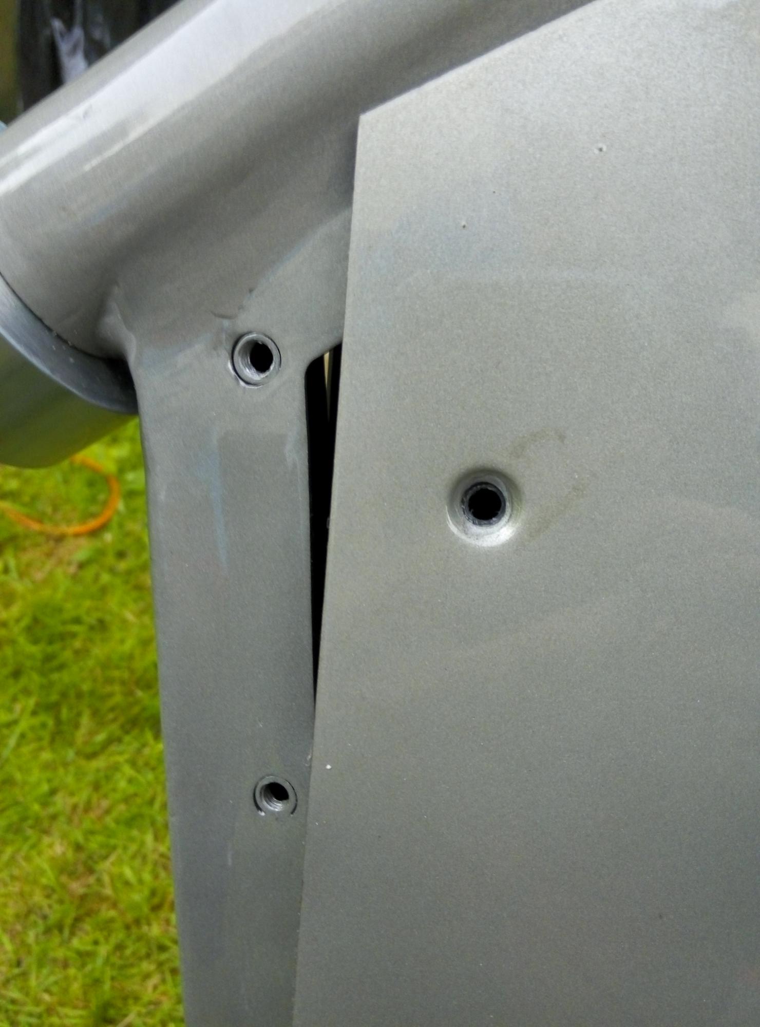

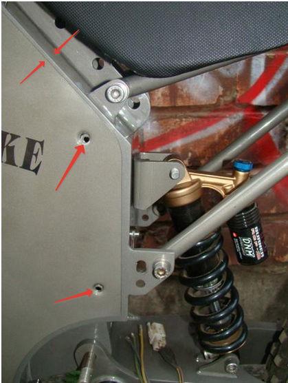

В этом сообщении уже есть недочеты. https://electrotransport.ru/index.php?topic=22813.msg640947#msg640947
Мы как посторонние пользователи не знали всех договоренностей, но уже там видны все эти недочеты.
Отверстия не точные, при этом линии параллельны, значит изначально отверстия просверлены не точно, со смещением в разные стороны.
Амморт с мелкой пружиной, но все равно могли бы заметить.
Надписи и покраска уже присутствуют, которых не должно быть.
И т.д.
Нержавейка капризный метал, от порошка могло что то повести (примерно 190 градусов), и это как раз видно на фотках где порвало метал (трещина), от сюда вопрос, на сколько все прочно сварено? От температуры его коробит, гнет, но не удлиняет.

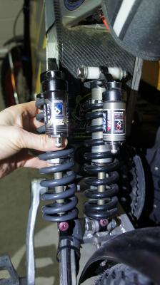

Маятник под 2 аморта. Второй уже куплен. Оба будут fox dhx 3.0  241x76mm. Толщина с пружиной 55мм.
Толщина ушек крепления амортов на раме и маятнике по 10мм.
Далее толщина ушек на самом аморте fox dhx 13мм( не знаю как на других марках), соответственно расстояние между ушками на раме для крепления аморта, можно чтобы не совсем плотно, а под шайбы было место...может 15мм?
Расстояние между амортизаторами,  как там виднее будет Вам [user]Vladimir1964[/user].
Размеры амортизаторов с  пружиной, даже модель амортизаторов, четко все обсуждалась и даже в теме есть!

[user]silayma2[/user], повело от температуры - это похоже к крышке относится. Ее пытались изнутри повыбивать - получились шипы позвоночника ровно по центру.
Отверстия - конечно криво изначально. Тут не то что в гайку попасть ровно, тут вообще нет речи о попадании одним болтом сразу в 2 отверстия.
Это у них якобы закручено перед отправкой было?
Багажник тупо битый. Трещина вроде на сгибе (без сварки), туда удар и пришелся. Уголок весь перекосабочило и порвало, багажник повело.
Аморты - 55мм. Два рядом без зазора - 110мм. Расстояние между прутьями мотосидухи - 108мм..

Крепление маятника... Тут даже если какие-то проставки сделать - пихать их некуда. Зазор очень мал. Перепиливать маятник?
Каретку тоже ровнять...
Раздвигать ухи крепления амортов - иначе не закрепить две шт.
