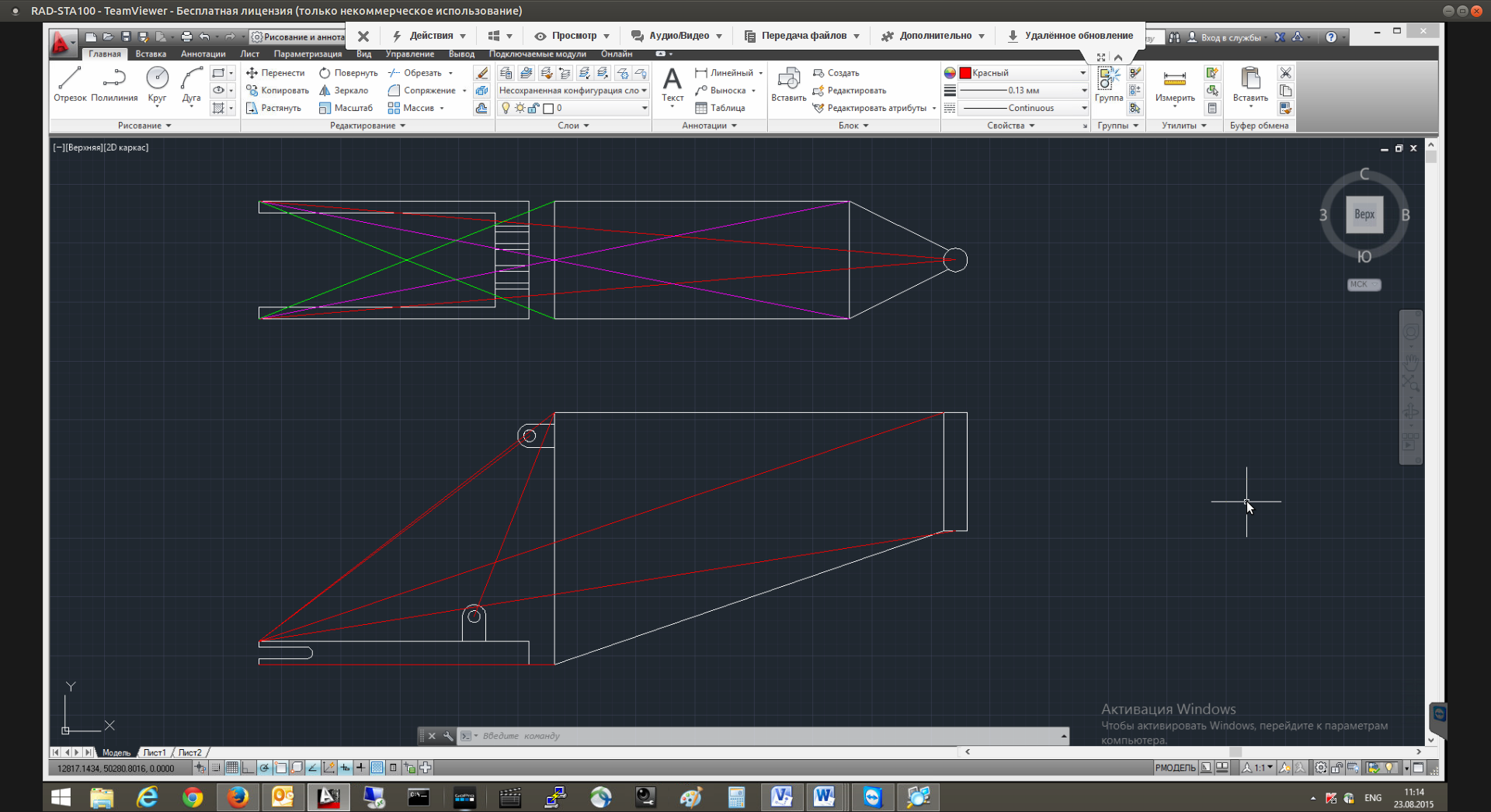

Вы проверяли геометрию в целом? все замеры должны быть перекрестными или образовывать треугольник
проверьте размеры маятника ко диагонали!
проверьте размеры рамы по диагонали!
проверьте размеры рама+ маятник по диагонали Например от дропаута до рулевой расстояние справа и слева должно быть одинаковым допускается 1 мм.
как на рисунке. это самые простые замеры и по диагонали.
Уважаемый ,чем вы предлагаете покупателям рам сделать такие замеры? Школьной линейкой или строительной рулеткой? Для это надо иметь специнструмента на несколько сотен долларов.
Не знаю есть ли у вас опыт построения рам, но имея опыт металообработки 25 лет наша мастерская сделала за последних четыре года около 1000 рам. По этому имею право дать вам  и всем интересующимся небольшой урок.
Рама собирается по осям, ось рулевого стакана,ось маятника,и ось заднего колеса. Соблюсти точность размеров и перпендикулярность в этих осях возможно только с помощью стапеля.Все другие размеры после сварки "уплывают" с разбегом в 10мм. И только правильная последовательность сварки всех узлов рамы и последующее рехтование доводит эти размеры с точностью до 1мм. Никогда точность изготовления пространственных рам нельзя определить по внешним габаритам. Об этом вам скажет кто либо кто изготавливает рамы.
И прежде чем писать подобное про  диагонали ,посоветуйтесь с специалистами рамостроения.

[user]Vladimir1964[/user], вы можете выделить время и решить вопрос по раме? Сами же жалуетесь на затягивание.. Ваши ответы же ждем!
Вместо этого вы решили поспорить о том кто лучше рамы варит...
По геометрии рамы пока претензий не было - только по маятнику.

Согласен, диагонали для таких изделий не решают, глупо их мерить и по ним предъявлять претензии. Должна быть соосность по двум парам осей, а диагонали - это лишнее, тем более качественно их измерить невозможно.

Ху***й у вас опыт если вы так с рамой генри обосрались.  :facepalm: Не стоит кичится ваша писька может и велика но стреляет холостыми.   :eek:
я с 15-23 лет проработал слесарем ТТ, допуски которые я получил, термист, кузнец, оператором ТВЧ, гибщик труб, прихватчик, сварщик 3го разряда. и все это могу делать с ??х12н10т о черняшке уж молчу. я даже сейчас помню что такое перлит и как делать цементирование. и что лучше масло-вода или вода-масло, в тех или иных случаях! даже я помню до сих пор как изготовить из трубы тройник и для тройника начертить вырезы в трубе и раскроить их на бумажный шаблон.
хотя этим я не занимаюсь уже больше 10ти лет. так что если вы не прерывали свой стаж 25 лет и сделали такое гавно вам должно быть стыдно  :neg:
если вы не знаете чем можно так обмерить рамой! я вам подскажу! ниткой леской или шнуром. вот и весь инструмент на сотни баков! ну или в крайнем случае рулеткой любой даже замазанной краской. как показала практика она будет точней вашего инструмента за сотни долларов. мы привыкли мерить расстояние по старинке "лаптями".
[user]Unhis[/user], подскажите как измерить прямоугольник и понять что он не параллелограмм?
Добавлено 23 Авг 2015 в 18:13:00
Удивляюсь я вам ..... рамостроителям! то что вы не знаете что простой прямоугольник состоит из 4х треугольников.
Диагоналями и леской как вы сказали.
Леской мерить раму некорректно.
Т.к. Леска покажет разбег диагоналей, но оси будут на месте и наоборот.
