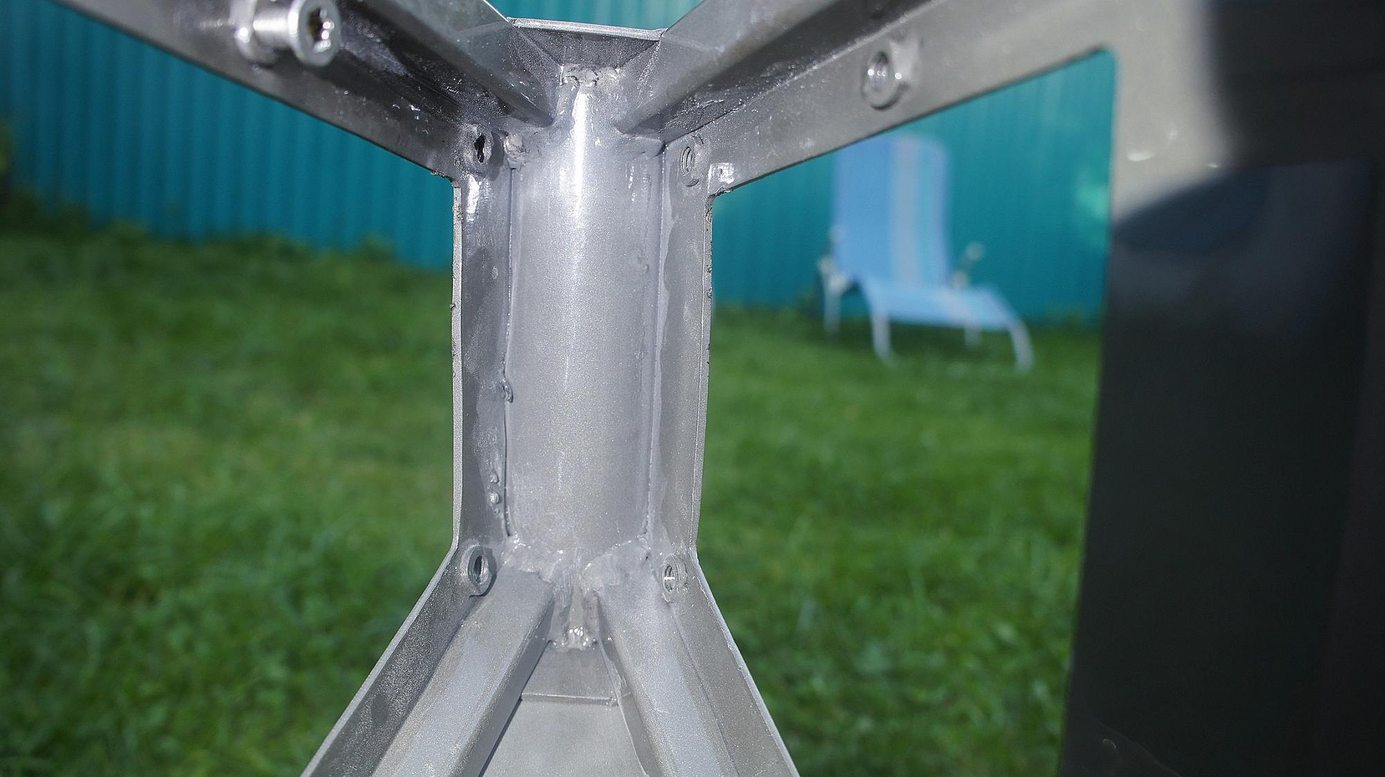

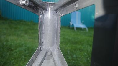

Еще нужен такой совет от форумчан, нормально ли проварен стакан? Или вносить в список на доработку:
https://yadi.sk/i/f3AeKyxliddHC
Kullx
Кто о чем, а я о сатинировании...
Всех, наверное, уже задолбал этим. Ну а куда деваться?
[user]Vladimir1964[/user], вы можете честно ответить - это и есть сатинирование, и вы сделаете ровно так же, но без лака?
Или же рама все-таки покрашена и покрыта лаком?
Сатинирование, каким его понимаем здесь мы, в Питере - это такая шлифовка.
А что делает такой же цвет рамы ВНУТРИ? Тоже шлифовали до однородного цвета внутренности? Или все же тупо целиком красили со всех сторон?
Jeca
[user]Kullx[/user], возможно покраска использовалась для выравнивания цвета. Изнутри побежалость метала не заполировать.
Kullx
[user]Jeca[/user], один хрен, сатинирования не видно вообще нигде. Местами оттенок отличается. Причем явно - видно по фото низа - там целый прямоугольник темнее.
Еще по рулевому стакану не совсем ясно. Мое дилетантское мнение - что-то не так.
Посадочное под чашки - так же покрашены. При этом чашки чуть ли не от руки ставятся.
Гена сейчас попробует чашку от новой рулевой воткнуть. Если садится без натяга руками - то это же фигня?

[user]Gen_ri[/user], молоточком через доску просадить надо. Чашка должна сесть ровно. На видио не видно, села или нет.
И как поживает ваша старая каретка. Притёрлась, или заедает?
Gen_ri
Попробовал молоточком через доску, рукой вытащил. Годиться стакан?
На Чоботаре раме проверил тоже каретка заедает, весьма похоже заедает. Не притерлась за годы. Но и кручу не часто.

Ну так это привет от нержавейки. Один раз раму собрали и всё. Дался вам этот пластилин.
silayma2
Так еще не собрал, да и алюминий по мягче нержавейки. А если бы не краска то еще свободнее было бы.
Про сварку судить сложно, нужно смотреть в живую. Ну и гарантию на швы производитель должен дать.
Сатинирование - это обработка абразивом с целью создать определенного класса шероховатьсь.Сделать ее можно с помощью широкого спектра шлифовальных материалов. Мы используем способ обдува абразивными смесями ( в народе пескоструйка) . Очищенный   таким способом метал покрываем лаком.
Я ожидал получить раму матовую, как в конце этого ролика:
http://vector-region.ru/index.php/mediakontent/satinirovanie-nerzhavejki
