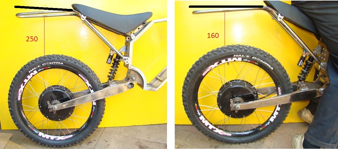

Gen_ri
Точно задираем повыше, чтобы под нагрузкой (когда сидит ездок,  вес седока бы на тест весом бы 100 кг :-) ) багажник становиться горизонтально и без наклона к земле...

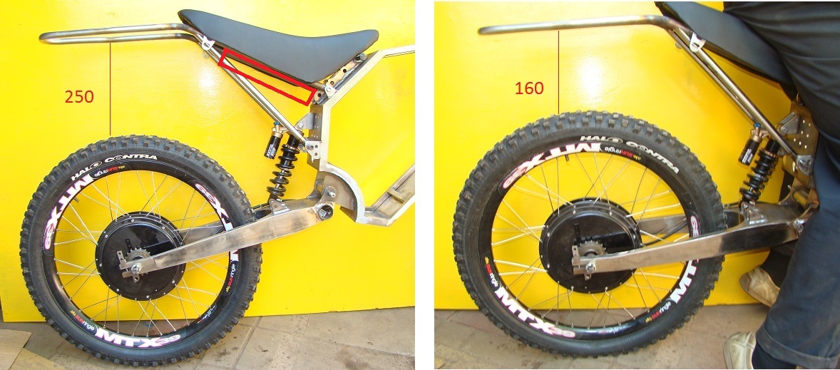

Gen_ri
Хорошее местечко получилось под седлом, для разместить всякого...макс контроллер, катушку для зарядки...

Весьма охото увидеть раму с подножкой, и заодно угол багажника при сидящем наезднике :hello:
