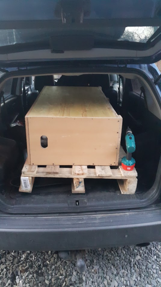

Цитата: Gen_ri от 31 Март 2016 в 11:16да, нежно и заботливо упакована и отправлена, но придет не быстро :-)
Деревянная упаковка это круто!))) B-) Сорян за оффтопчик, помню как я заказывал себе в Москву новую доску для виндсёрфинга со специально подобранным под неё чехлом из магаза из Краснодара (если что, то данная категория товаров относится к хрупким грузам) в преддверии нового 2013 года, мне её запаковали тоже в деревянный гроб, жаль на фотках его нет из - за картона поверх него. По приходу где - то полчаса или около того его отковыривал, зато не единой вмятинки или пробоины при доставке.))) B-) :exactly: Вот фотки (сорян за некликабельные ссылки, пробовал и тегами url и ftp, при кликании почему - то вылезает просто вкладка с пустым белым окном):

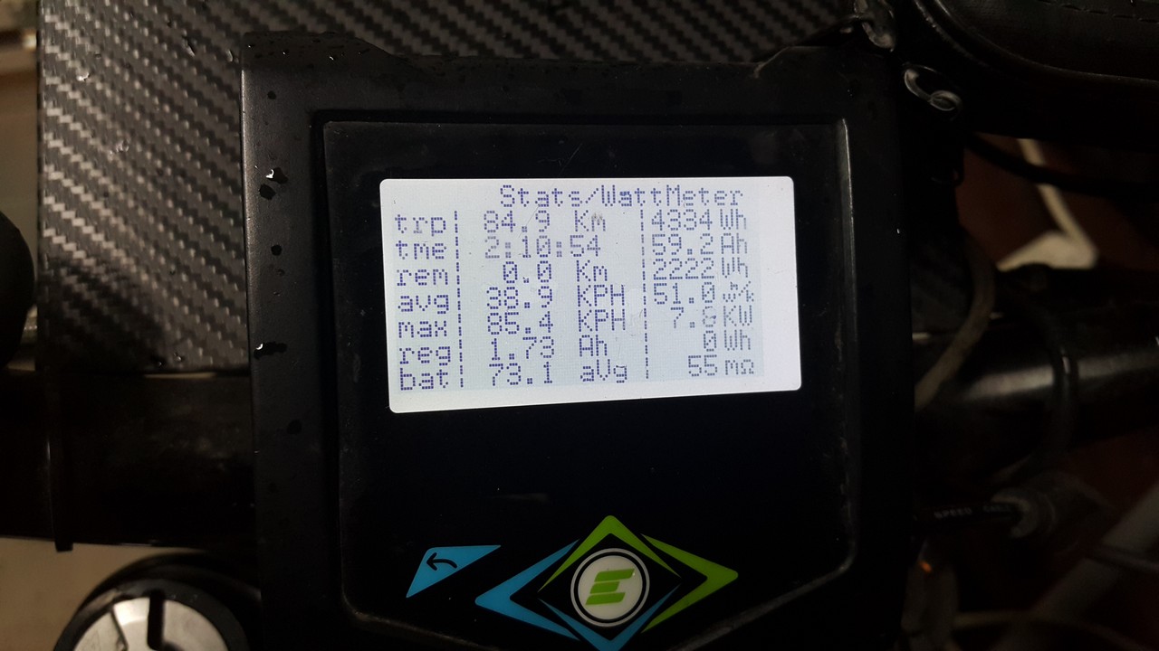

Расход за сегодня, помотался по городу подольше:
Ну и если вспомнить один из первых пробегов на выкатывание батареи  по трассе 6,6 квч батарея / проехал 143км, ну получаем расход около 46 ватт на км.
Средняя на этом проекте можно 50 чтоли взять.
Ну гляну как в будущем будет.

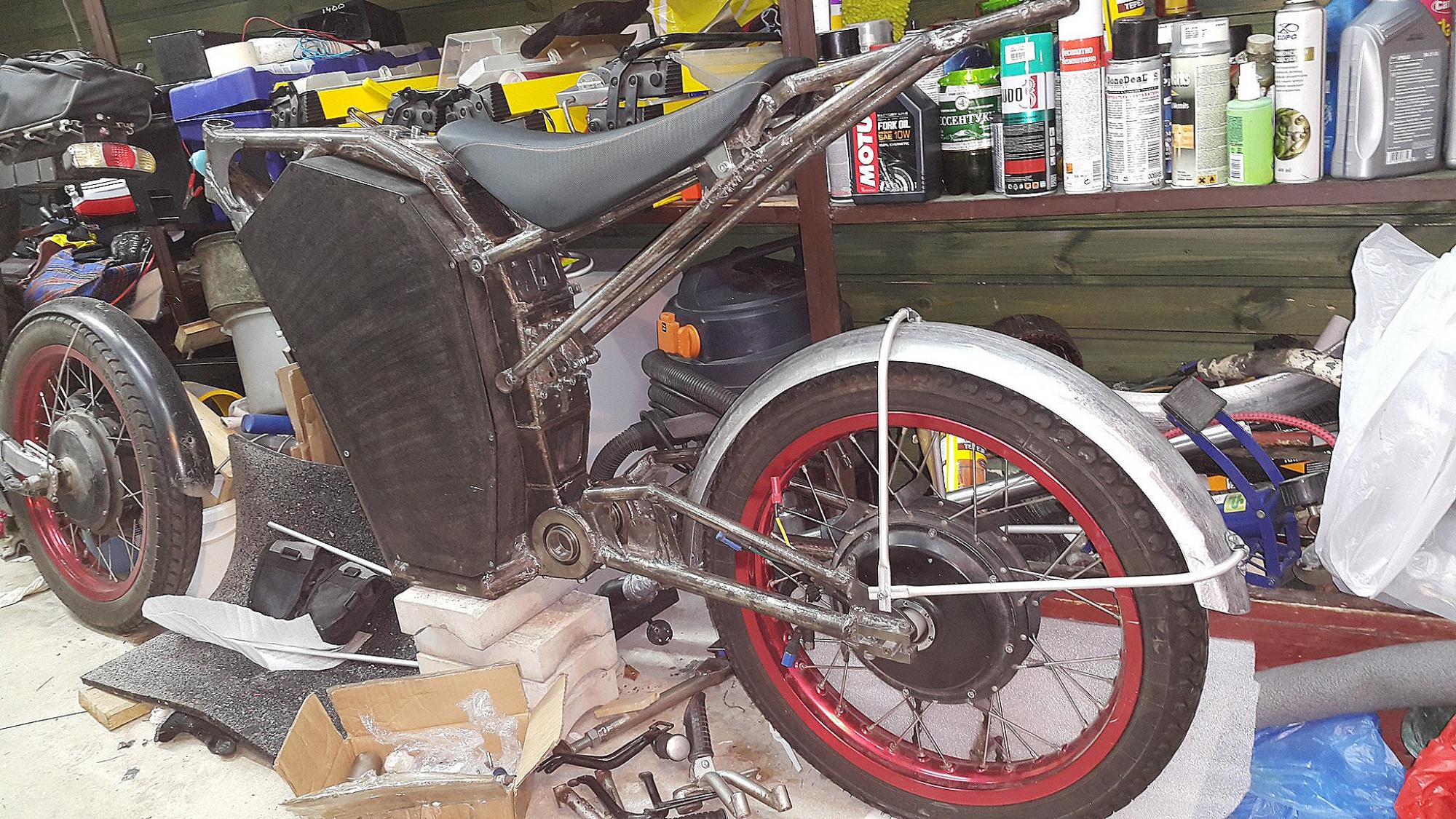

Рама пришла, все в порядке.
Немного фото:
https://goo.gl/photos/YUn8vR54HFGSHHNp9
Пока плотно взяться времени не особо, выходные , ИМИС все-таки :-)
Но так уже пощупал, покрутил. В реале она еще более слаженная, плотная и крепенькая. Все четко и ровно.
Сейчас прикидываю приварить складывающиеся задние подножки пассажиру, т.к. там можно запросто возить слона.
Доделать другие разные штрихи, крылья и можно в порошок.

Пока еще не собрал, взвесь пожалуйста все компоненты:
передний треугольник, коробку под батарею, маятник отдельно на весах...
Gen_ri
Перевешу уже после порошка, сейчас накинул проверить как идет цепь, выбрать место для приварить подножки заднему пассажиру.
И наверно впереди буду и себе делать складывающиеся подножки, ну подножки еще по мелочам добавят защита при падении на бок.
Подготовил крылья с усами,  вместе с рамой полетят в порошок.

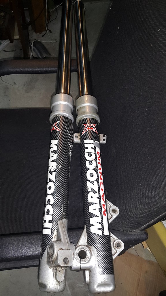

Не знаю пока что из этого получиться, но перехожу на новом проекте на мотовилку Marzocchi Magnum 40mm и мототормоза, чтобы отказаться от рекуперации.
Моя текущая Marzocchi 888 RCV видимо  скоро освободится в продажу...или не торопиться... :-) т.к. весит Marzocchi Magnum уххх, каждая нога с маслом около 4 кг, итого 8 кг и это без траверс.

Гена, ты явно танк решил построить  :-) :kidding:
Я думаю тут вилочка от твоего предыдущего байка не пойдет. Ставь эту, это запас прочности.
